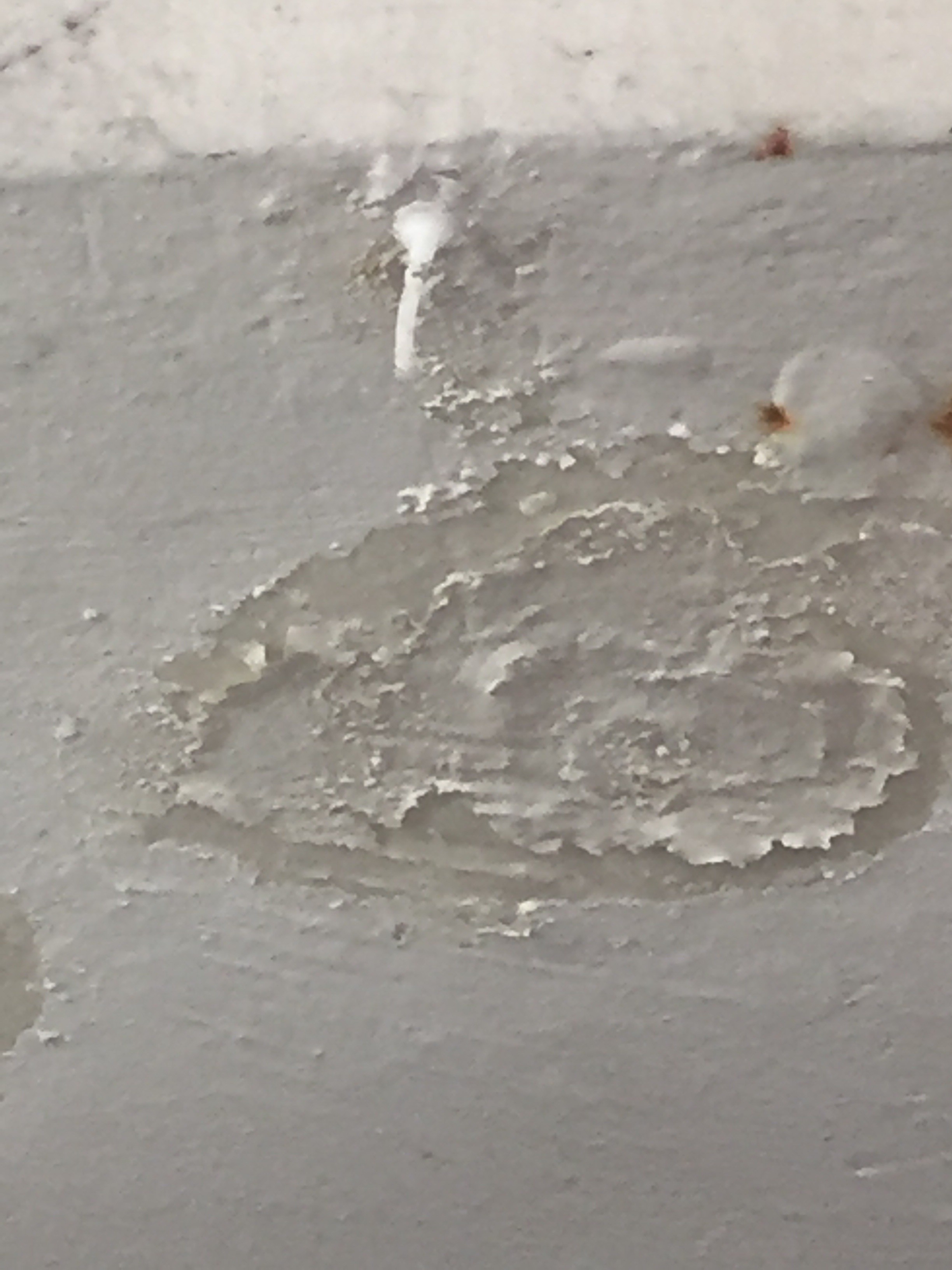

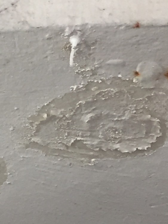

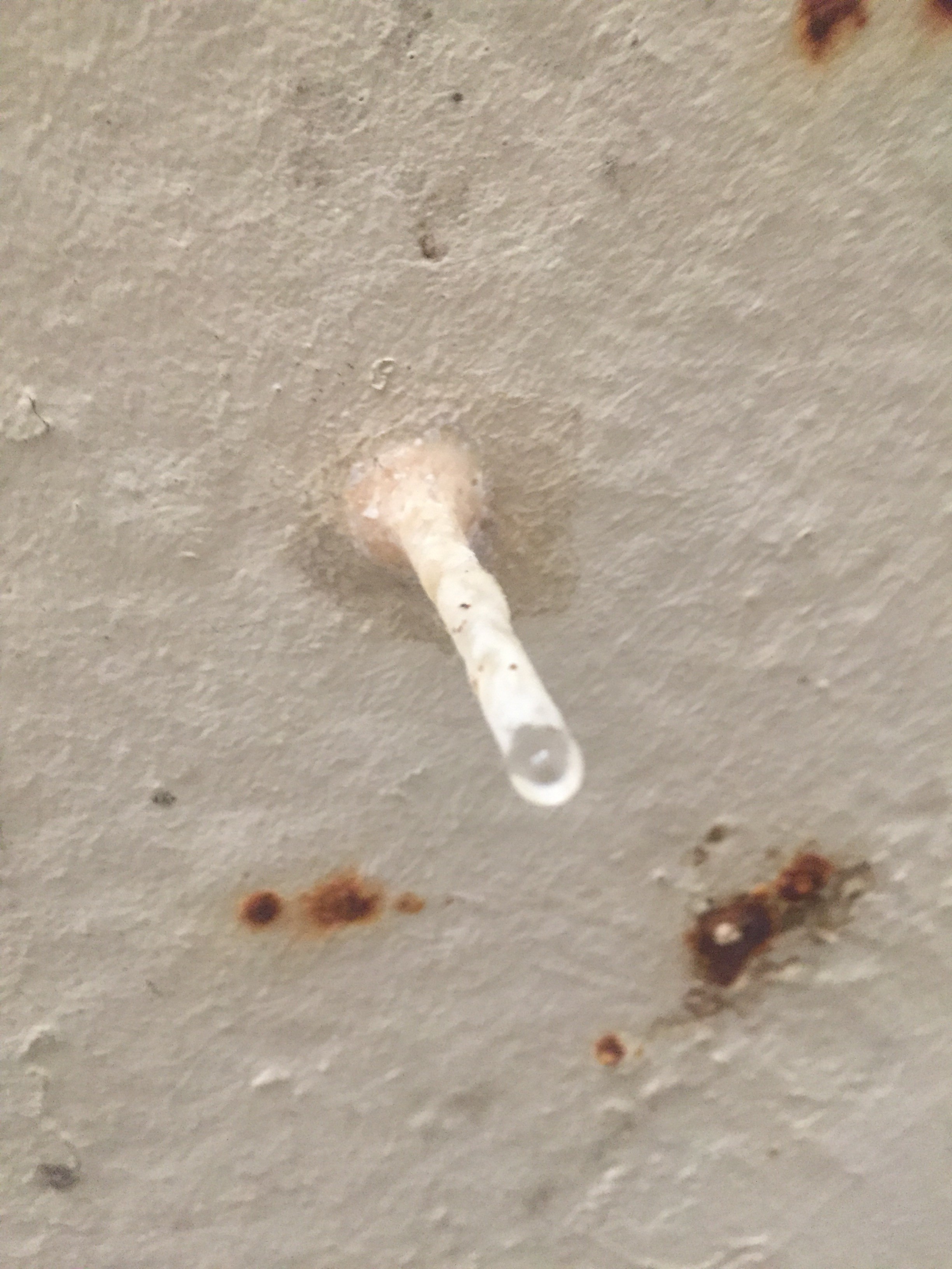

Ça donne des morpho de cristaux très caractéristiques en baguettes ou en aiguilles (des fois avec la petite bulle de liquide au bout) et c'est souvent associé à des vitesses de croissance très élevées (voir par exemple les barbes cristallines ou "whiskers").
Hum les concrétions ne peuvent pas être considérées comme des croissances VLS je pense.. En fait il faut que la goutte de liquide catalyse une réaction autrement très lente entre un gaz et un solide ayant comme produit un nouveau solide (cristal) ; il faut aussi que la diffusion soit efficace, donc dans des conditions de température assez élevées. Dans le cas d'une concrétion, c'est juste l'évaporation de l'eau en bout de stalactite-mite et l'exsolution de gaz carbonique qui cause la précipitation du carbonate dissout.
Finalement en regardant plus attentivement les réactions impliquées dans la formation des trompettes, c'est pas une VLS (puisque le CO2 réagit directement avec l'hydroxyde de Ca, sans passer par la goutte) mais une concrétion formée en deux étapes. My bad.
Petite remarque, puisque la trompette s'élève lors de sa croissance, elle a continuellement besoin d'un apport d'eau pour continuer de se développer, sinon la croissance s'arrêterait pour cause de volume croissant à remplir. Si le volume d'eau reste constant, il doit être possible d'emprisonner totalement la goutte dans une bulle de carbonate. La forme en trompette de la concrétion pourrait bien être en partie contrôlée par la forme de la surface de la goutte (donc par la tension superficielle du liquide à l'interface avec la chaux, le carbonate et l'air) : angle fort en début de formation = colonne étroite à croissance rapide, angle faible en fin de formation = colonne large à croissance lente.
