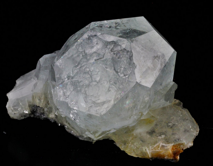

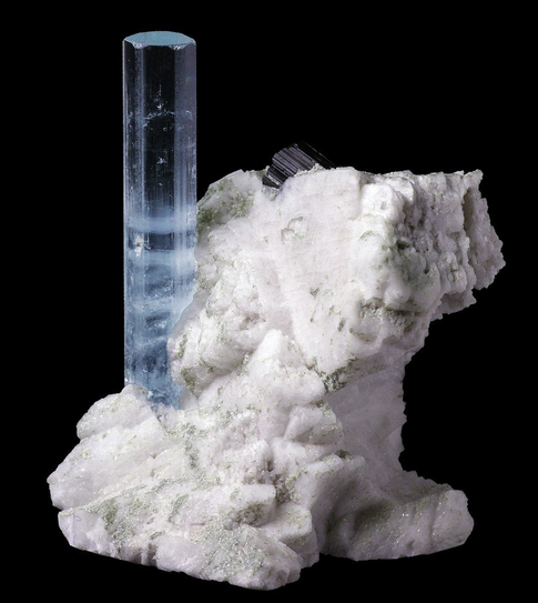

Prenons l'exemple du Quartz cristallin : cristal isolé ou sur gangue, seul ou en groupe, prismatique ou trapu, transparent ou translucide, incolore ou coloré, photo sur fond neutre ou pas... ?

Des images ne suffiraient donc pas? pcq la diff entre danburite, quartz, topaz incolore etc si la photo est mal prise déjà un gars qui s'y connait, j'en connais qui ont hésité... le logiciel va pas aider, donc peut être rajouter pour id, au moins dureté densité? (+- x d'erreur)
pourquoi ne pas faire une id via la forme, les modèles sur mindat sont assez complets, faut juste que le logiciel arrive a voir les faces et les arêtes par contre
même si l'idée est plaisante je ne pense pas que ce soit réalisable et surtout fiable pour les minéraux vu la diversité de forme et de couleur pour chaque espèces !!  c'est déjà pas toujours évident pour un connaisseur avec le minéral en main de donner un nom à 100% alors juste sur une photo ??
Bien sur pour les espèces bien formé avec des cristaux net ça peut marché mais l'œil y arrive aussi et donc pas vraiment intéressant dans ce cas sauf pour les débutants .

Autant pour les fossiles cela ne devrait pas poser de problèmes  autant pour les mineraux c'est impossible :
      -principe de base : tri suivant base de données/apprentissage de mineraux...MAIS
                -autant pour les fossiles ce sont les formes en jeux (si la photo est bonne, la determination sera bonne) autant pour les mineraux c'est bien plus complexe
                       -on part de deux photos : une serpierite, l'autre devilline : forme, arrangements identiques la majeur partie du temps (sauf si les terminaisons sont visibles ce qui est rare) distinction possible dans certains cas sur le nuance de couleur ........................mais pour cela , encore faudrait t'il que les nuances subtiles de couleur respectent strictement la balance des blancs !!!! quid des minéraux de terres rares qui varient de couleur en fonction de la longueur d'onde de la lumière (pas même couleur en lumière du jour à midi ou un soir d'hiver....)
                D'autre part la distinction se ferait par formes/couleur par exemple mais comment faire pour deux especes identiques en formes et couleur ??? etc. etc
