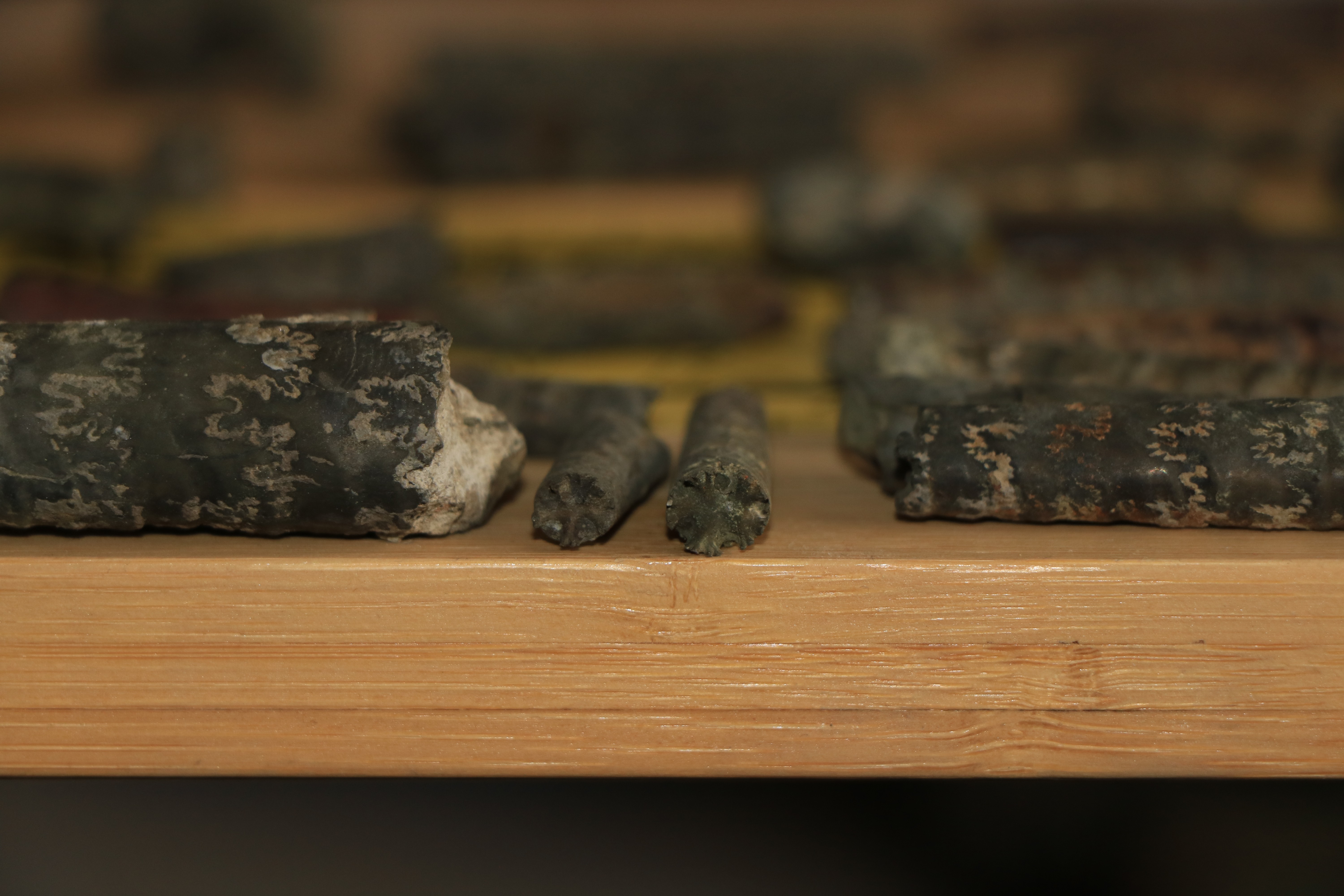

Bonjour à tous, j'ai essayé de faire quelques photos de fossiles que j'ai ramené de gunn point, Territoires du Nord, Australie.

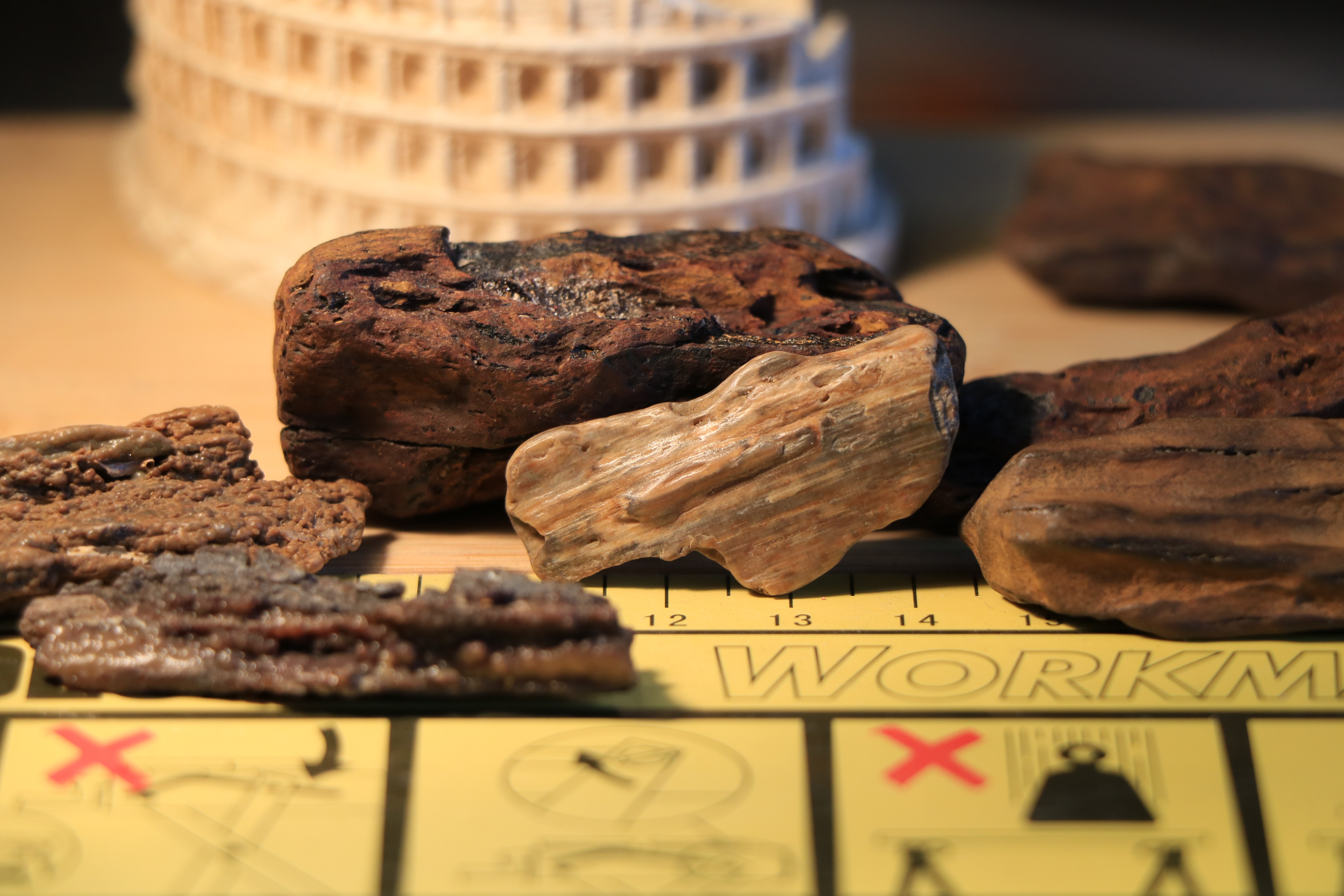

On trouve principalement des homards, Thalassina anomala, fragments ou complets. Pas mal de bois également.
J'ai fait de belles photos mais c'est une galère sans nom pour les charger à cause de la chaudière qui alimente ma connexion internet. Du coup je vous montrerai ça plus tard, pour le moment juste une petite photo de fragments décapodies et de bois fossilisé, c'est pas flagrant sur ceux là mais parfois on reconnait clairement des palétuviers ou quelque chose de proche. J'ai mis le coliseum pour l'échelle.

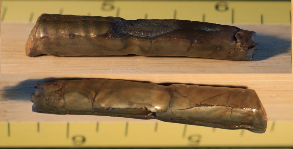

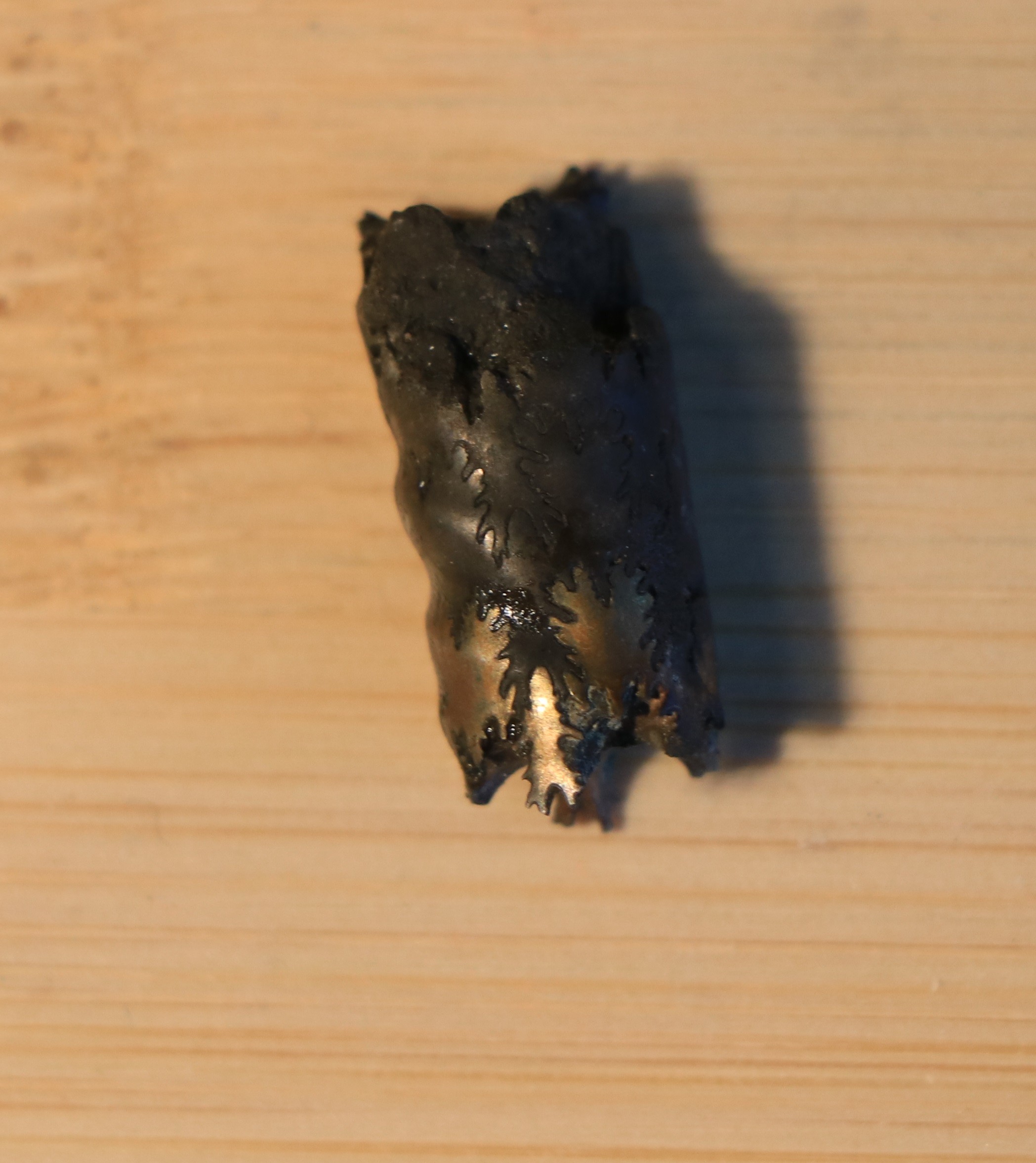

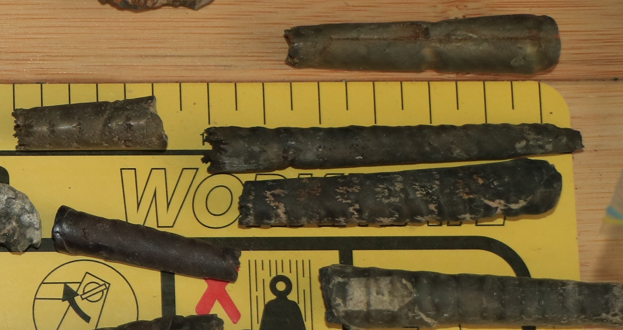

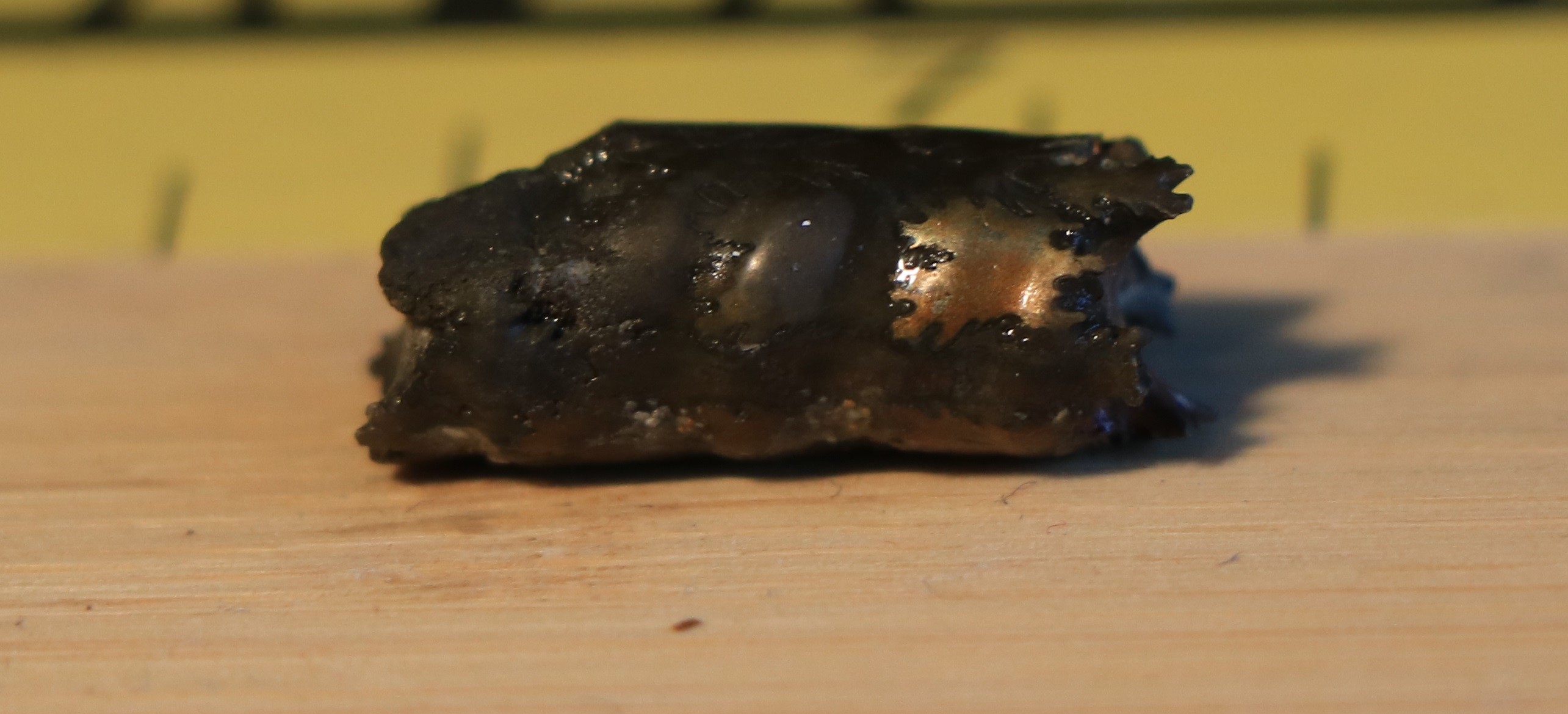

Ensuite, une demande d'identification donc.
Spontanément en voyant ça je pense à des prêles, mais mes fossiles ne ressemblent pas vraiment à ce que je trouve sur le net. En je n'ai pas vu de prêles dans ou autour des mangroves. Le temps a passé depuis bien sûr mais bon.
Comme je les ai trouvé dans une zone de plaques de boue à peine pétrifiée quelques m² plus loin sur l'estran, j'ai aussi brièvement hésité avec des articles de crinoïdes mais ça ne semble pas coller: sur une dalle d'une dizaine de m² j'en ai trouvé des dizaines, mais tous sont droits, pas de crampons, pas de bras, pas de thèques. Et la plupart sont clairement plus gros à la base qu'au sommet ça m'évoque un végétal.
Certains spécimens sont "articulés" je veux dire par là qu'on peut les tordre, les segments jouent suffisamment entre eux pour permettre le mouvement sans que l'ensemble ne se sépare.
IMG_8505.thumb.jpg.ddc20718d5f360a750b108414dd40f86.jpgIMG_8506.thumb.JPG.cf305e5480e6b127a63f31e7a0b5b0ec.JPGIMG_8508.thumb.JPG.71a623b30de90163f2b345229e7d7a36.JPGIMG_8512.thumb.JPG.ff387c9ca99b3833a1862082cd536d83.JPGIMG_8516.thumb.JPG.cd8affaf2667b0b7aa969a7741bd7583.JPGIMG_8520.thumb.JPG.b4a7e3a409150fb2d94fe558cf0d0d62.JPG

Voilà si ça fait sonner quelque chose dans votre tête j'aimerai beaucoup avoir le fin mot de l'histoire car là bas personne ne connais ces fossiles, j'aimerai bien revenir avec la réponse :)

Han c'est génial ! Je savais que ça existait en plus mais je pensais vraiment pas à ça ! Maintenant que j'y pense j'ai déjà vu ces motifs sur des ammonites... Dire que je désespérais d'en trouver une avant de repartir !
J'essaierai de trouver un nom demain.
C'est vraiment cool merci!
Et du coup ça veux dire que ces affleurements sont plus anciens que les fossiles trouvés sur le sable, puisqu'à priori baculite= crétacé tardif... C'est dingue quand même, je coupais simplement la boue au couteau là bas!

il y a une heure, Milou115 a dit :
Peut être des Sciponoceras du cénomanien pour les plus nombreuses.
Merci pour la piste, de toute manière je dois les trier car en effet toutes ne semblent pas identiques mais histoire d'aider sur le même site la fossilisation semble très différente d'un spécimen à l'autre

Quelques pistes par ici aussi avec notamment un Stomohamites simplex qui pourrait être une piste pour le dernier fragment de déroulée présenté
https://www.palass.org/sites/default/files/media/publications/palaeontology/volume_6/vol6_part4_pp597-614.pdf
