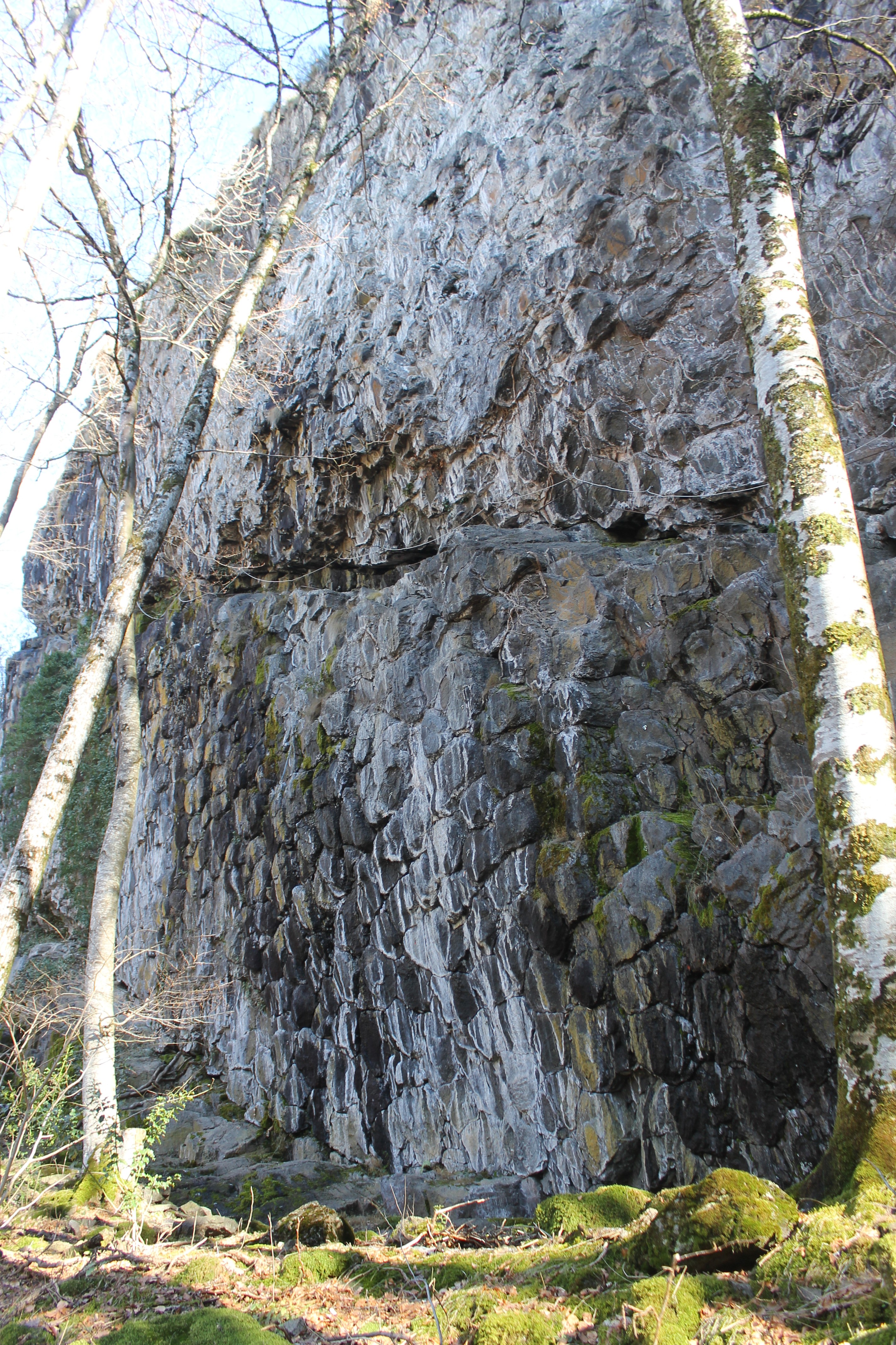

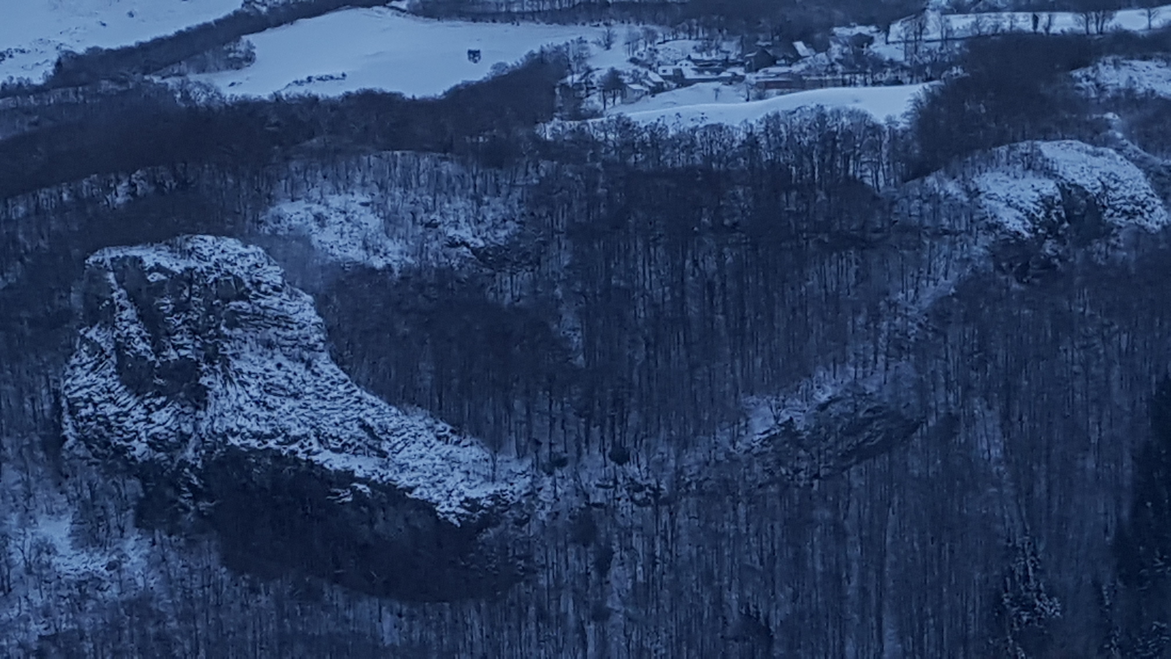

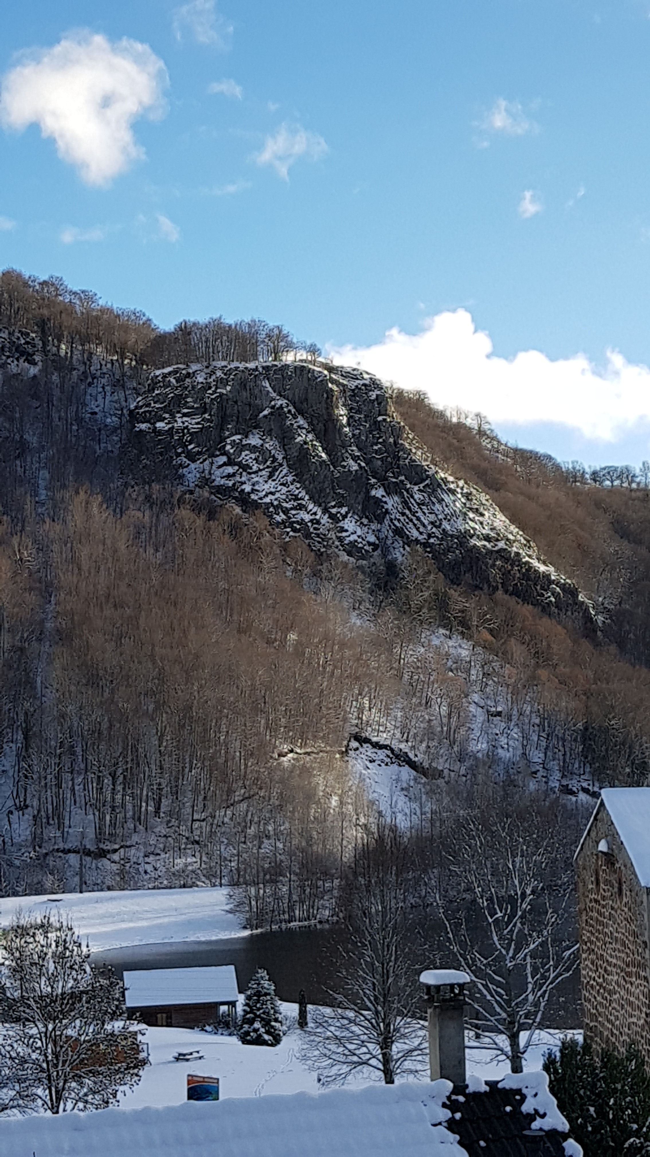

A la retraite depuis novembre, je "refais" un peu la carte géologique de ce superbe coin de France das lequel je suis établi. Les cartes du BRGM sont parfois incomplètes et je cherche rentre autres  des renseignements sur le superbe megabloc basaltique sur lequel est installée la via ferrata du Lac des Graves (vallée de la Jordanne) : le rocher comporte de superbes prismations en faisceau me faisant penser à un fragment d'un ancien lac de lave ou d'une cheminée d'alimentation. Les cartes géologiques ne mentionnent rien ce qui est étonnant vu le "format" de l'affleurement!  Si quelqu'un a une idée sur la question /// Merci d'avance !
sur les photos jointes, prises en hiver car la neige met bien en valeur les reliefs, les prismes basaltiques sont visibles

Je crois que c'est un paléo lac de lave en inversion de relief. Pas trop surpenant que ce ne soit pas mentionné sur les cartes vu l'abondance des basaltes sur les planèzes.

Merci Serge
c'était bien aussi mon impression (j'attends qu'il fasse meilleur pour aller voir de près) mais celà fait partie des sites un peu originaux de l'avalanche de débris et c'est tout de même surprenant de ne pas en voir référence ni sur les cartes ni dans les 2 guides Masson (volcanisme en France/ Massif Central)
On n'est pas loin des ankaramites de Faillitoux, si çà se trouve c'est lié !

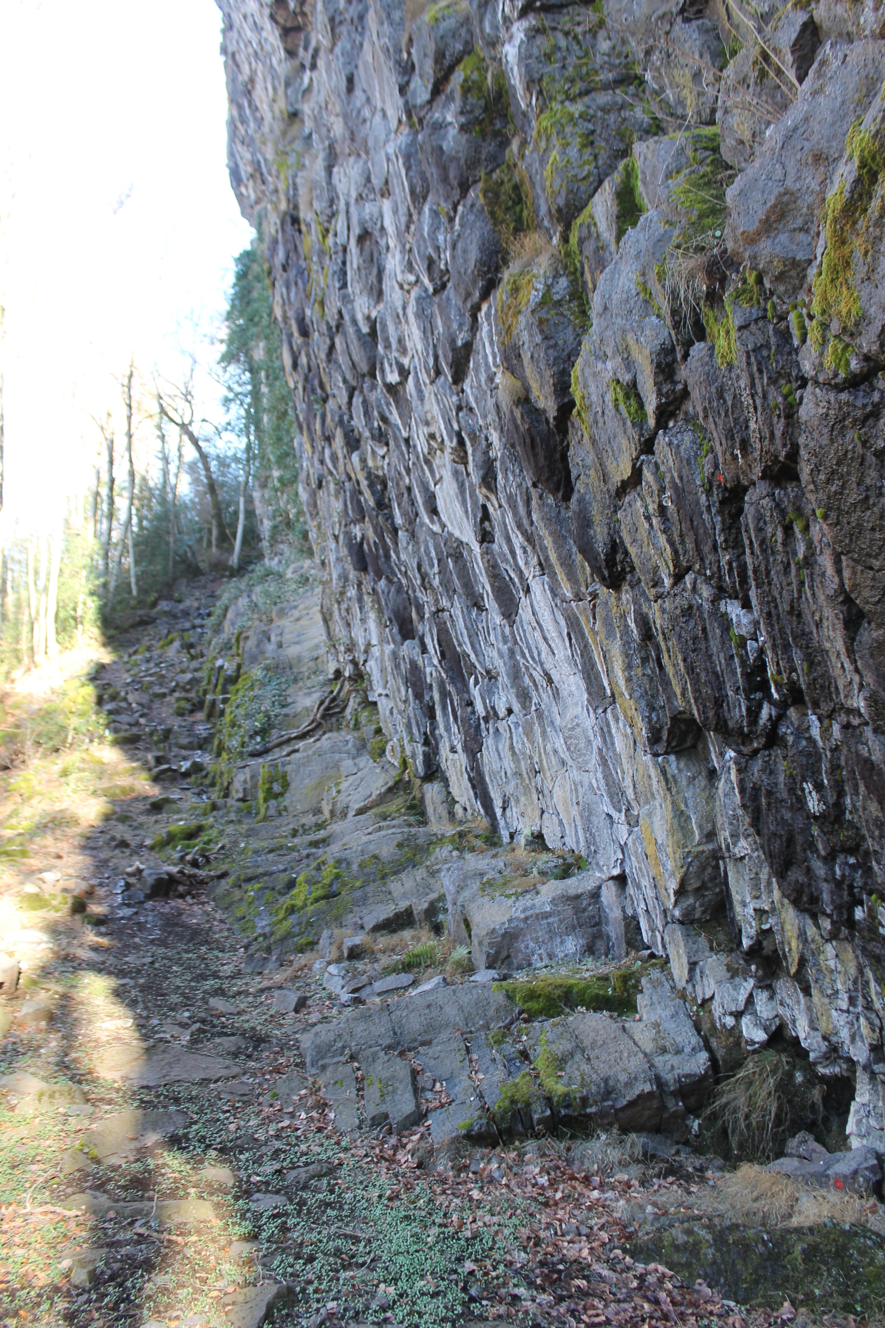

Retour sur le site: extraordinaire falaise d'orgues sub-horizontaux, se redressant vers le haut ce qui corroborerait l'idée d'un dure alimentant un paleolac,! Toujours en recherche des cristaux d'augite isolés,  j'attends la décrue  de la Jordanne
Dyke pas dure of course(-:

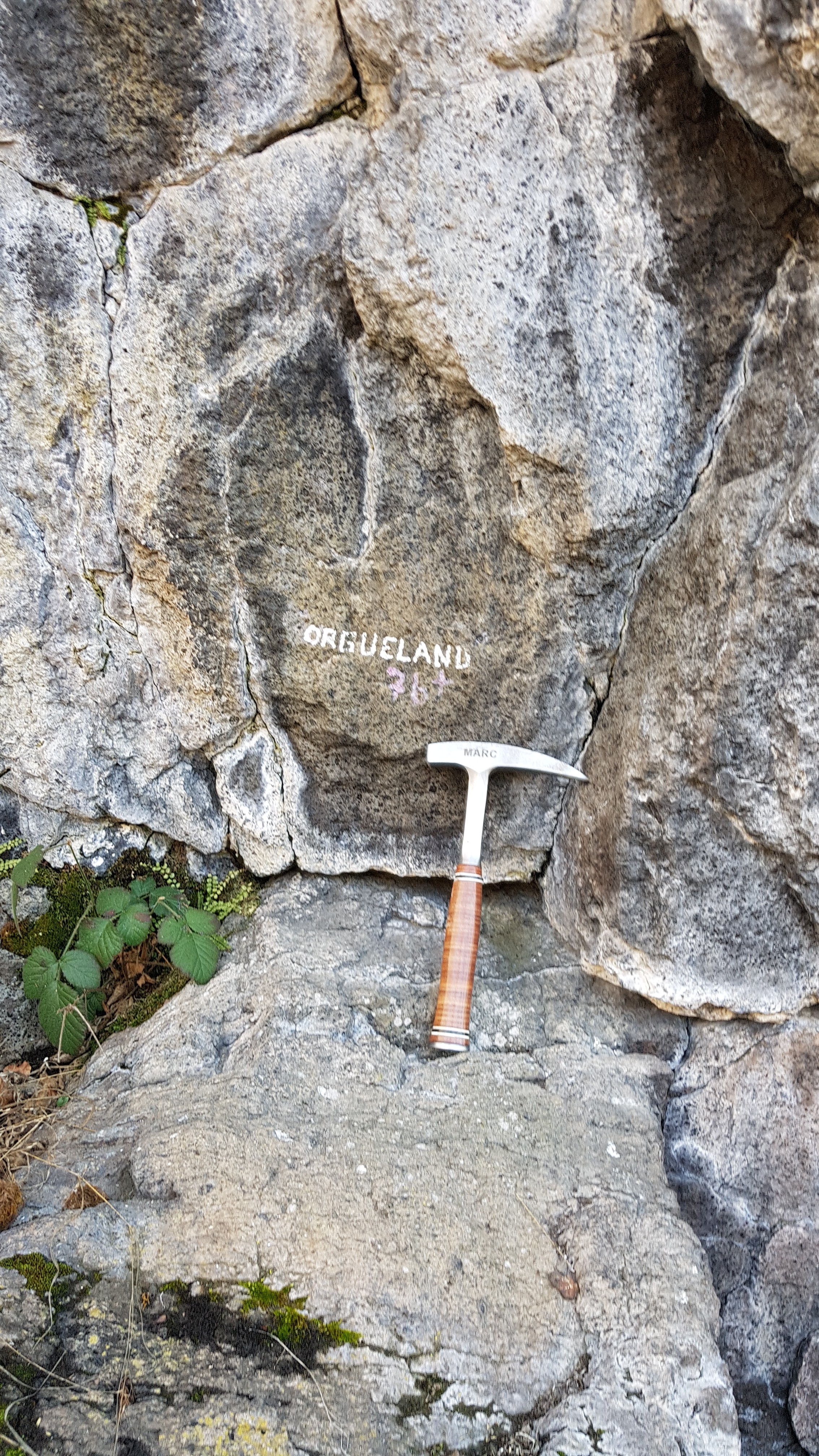

Attention pas taper dans la falaise vu qu'il y as un nom de voie et une cotation c'est un des terrain de jeu de grimpeurs. ( il doit y avoir des lignes de points en regardant vers le haut au dessus des noms )

Pour les ankaramites type Faillitoux je crois que tu as tapé juste, les orgues horizontaux vont bien avec le paléo lac de lave (mais il y a des trucs bizarres parfois sur les prismations....)
Serge
