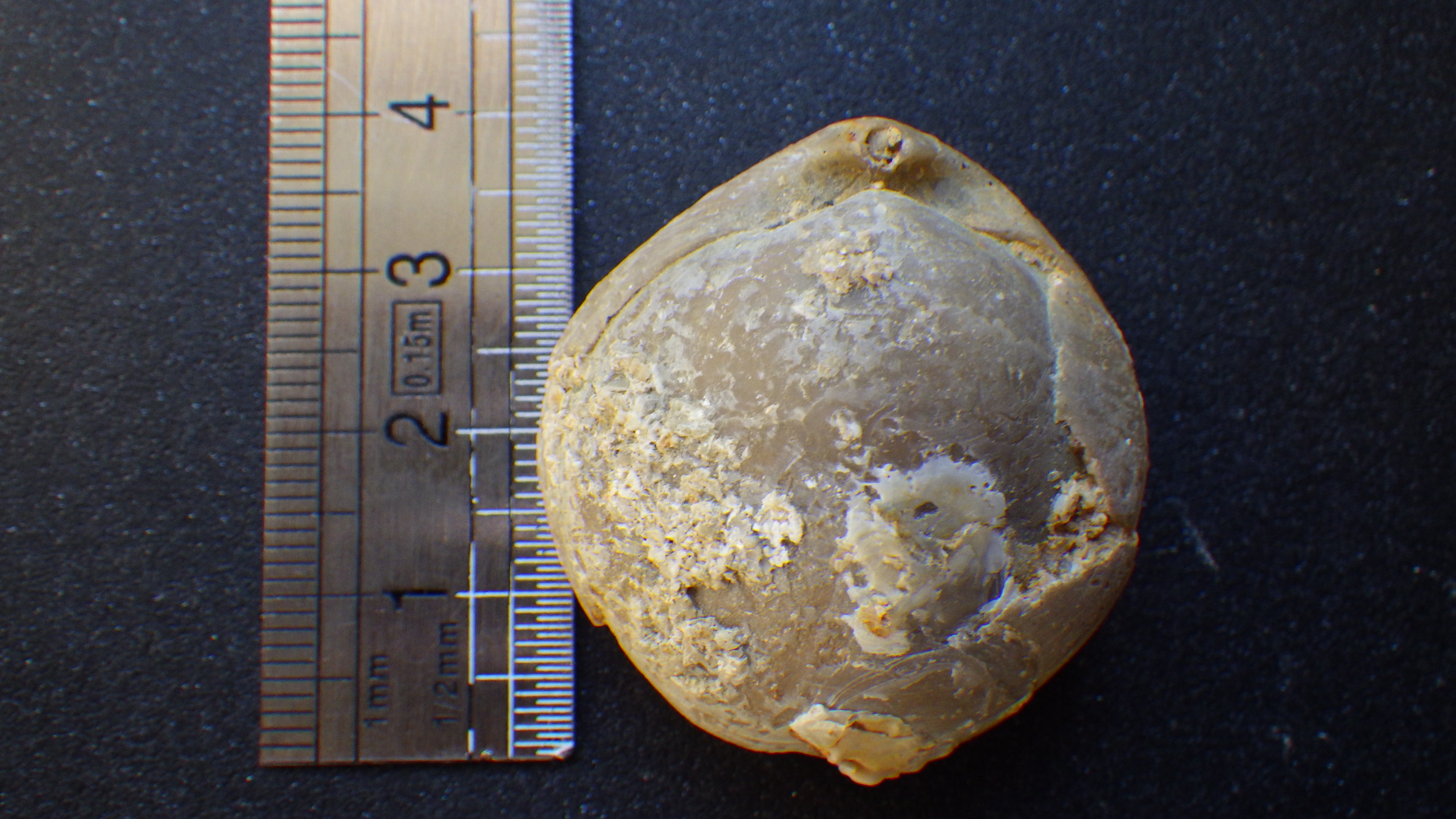

Bonjour à toutes, et tous.

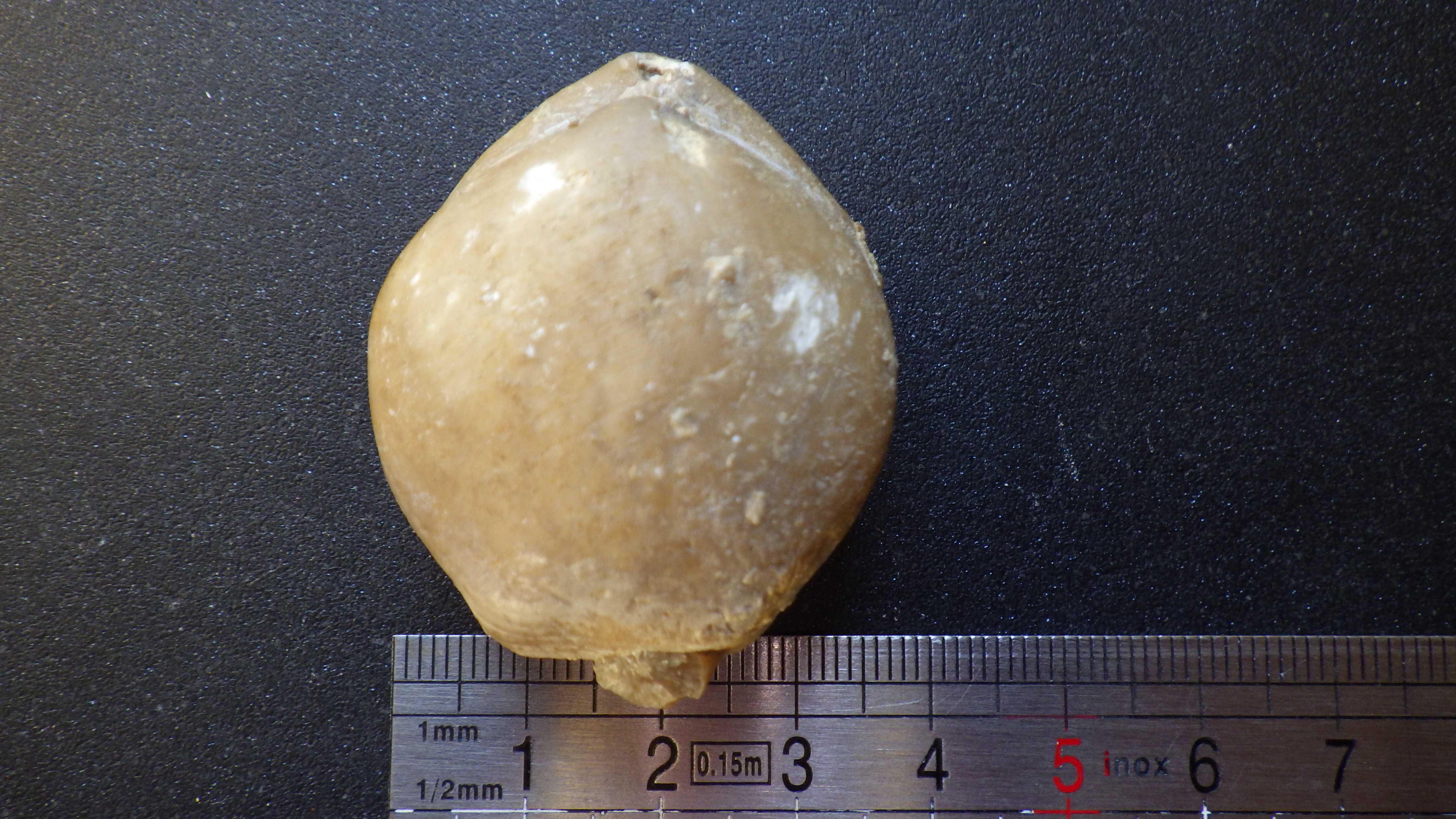

Puisque tout le monde semble avoir le même avis, le spécimen N°1 portera sur son étiquette : Zeilleria subnumismalis ( Davidson, 1851 ).
Ainsi que le spécimen N°2 a mon avis. Bien que moins bien conservé, les principales caractéristiques sont identifiables.
Dimensions : longueur 37 / largeur 35 / épaisseur 20

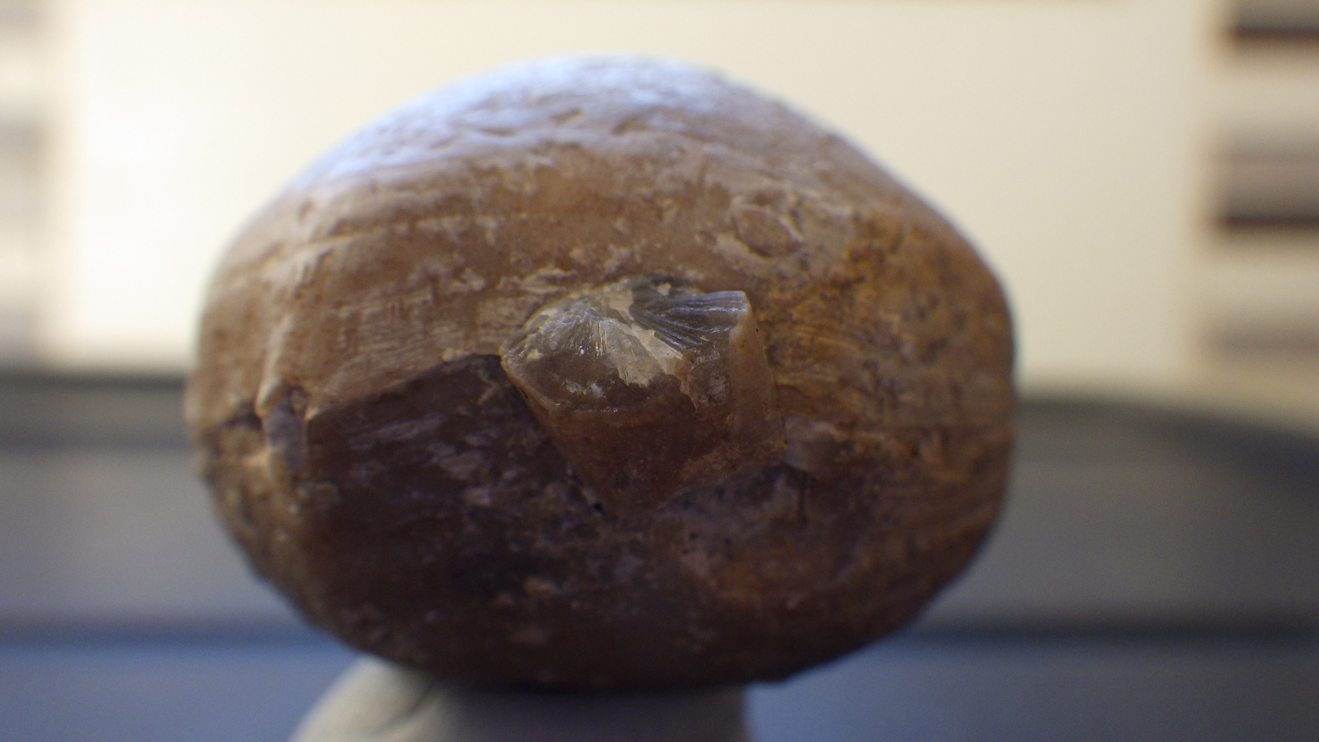

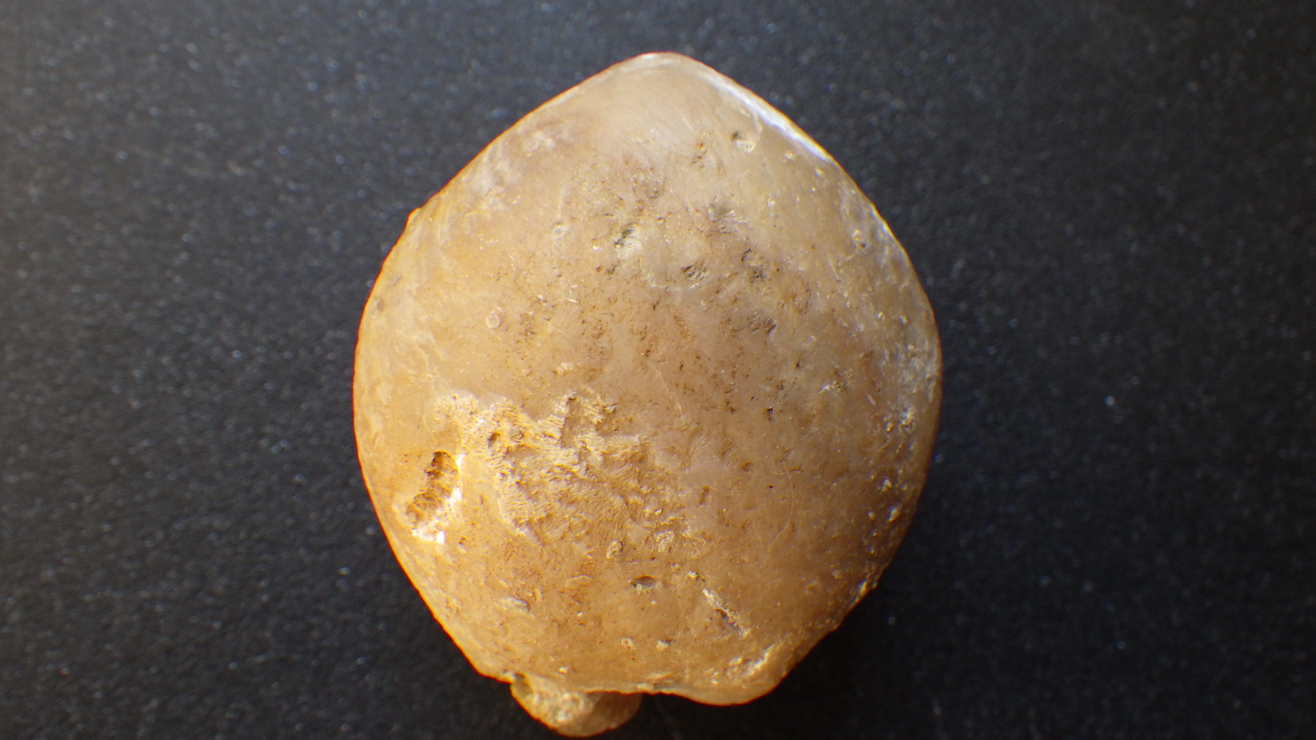

Je poursuis avec le spécimen N°3. Celui ci me semble différent au moins sur trois critères.
1 :D'abord le crochet est subdroit, exposant mieux le deltidium et les carènes.
2: Puis la silhouette élancée dû au rétrécissement de la largeur de la coquille à l'approche de la commissure frontale.
3: La commissure frontale est pourvue de deux petites cornes latérales.
Si je lis les descriptions des différentes coquilles que nous propose Gryph58. Tout cela me fais penser a Zeilleria Kerastis.
Dimensions :  longueur 38 / largeur 33 / épaisseur 26.

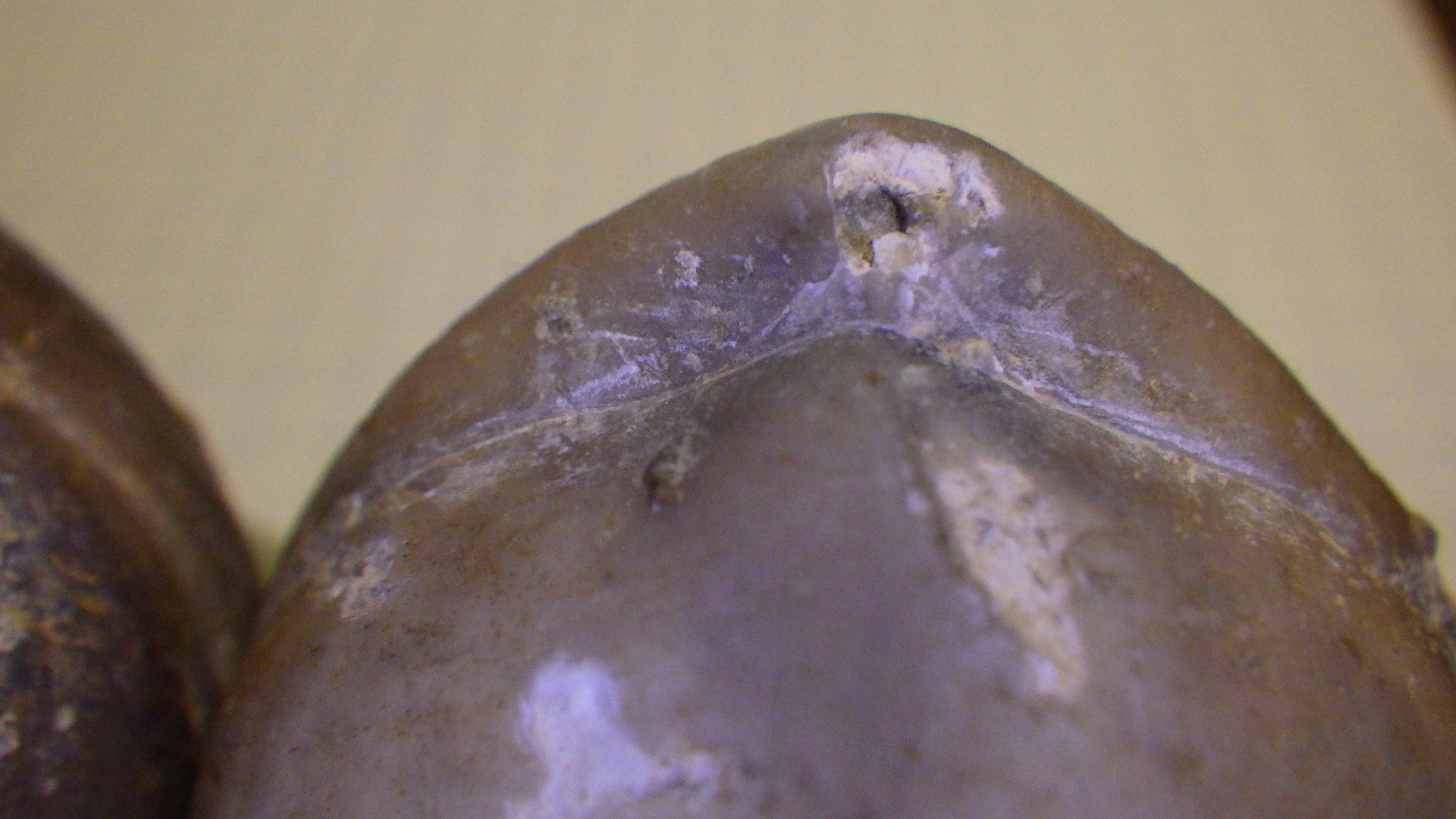

Je remets une photo pour comparer les 3 spécimens. Celui qui nous intéresse est celui du milieu. On remarque l'amincissement de la coquille dans son tiers inférieur.

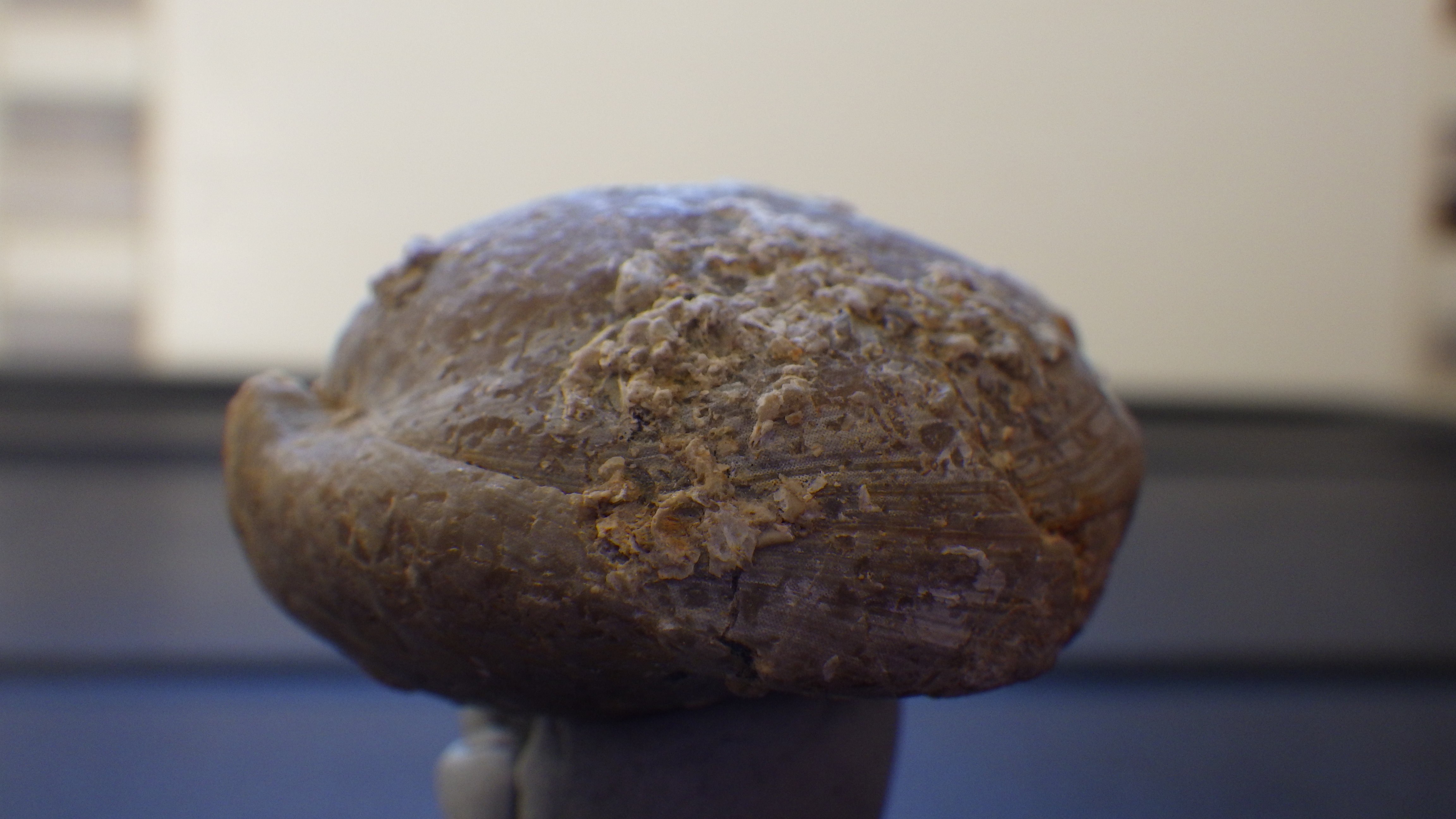

Bonjour Alain,
Le crochet de cet exemplaire est vraiment différent de celui des deux autres ou il est incomplet ?
Sur l'avant dernière photos des planches que j'ai posté ce sont toutes des Zeilleria kerastis mais de différents morphes. Il y a de grosses différences et cela semble valable autant pour la forme générale que pour le crochet (14, 15, 18 par ex).
Bonsoir Chantal
Les deux mon capitaine. Alors oui il est incomplet, car abîmé en son extrémité.

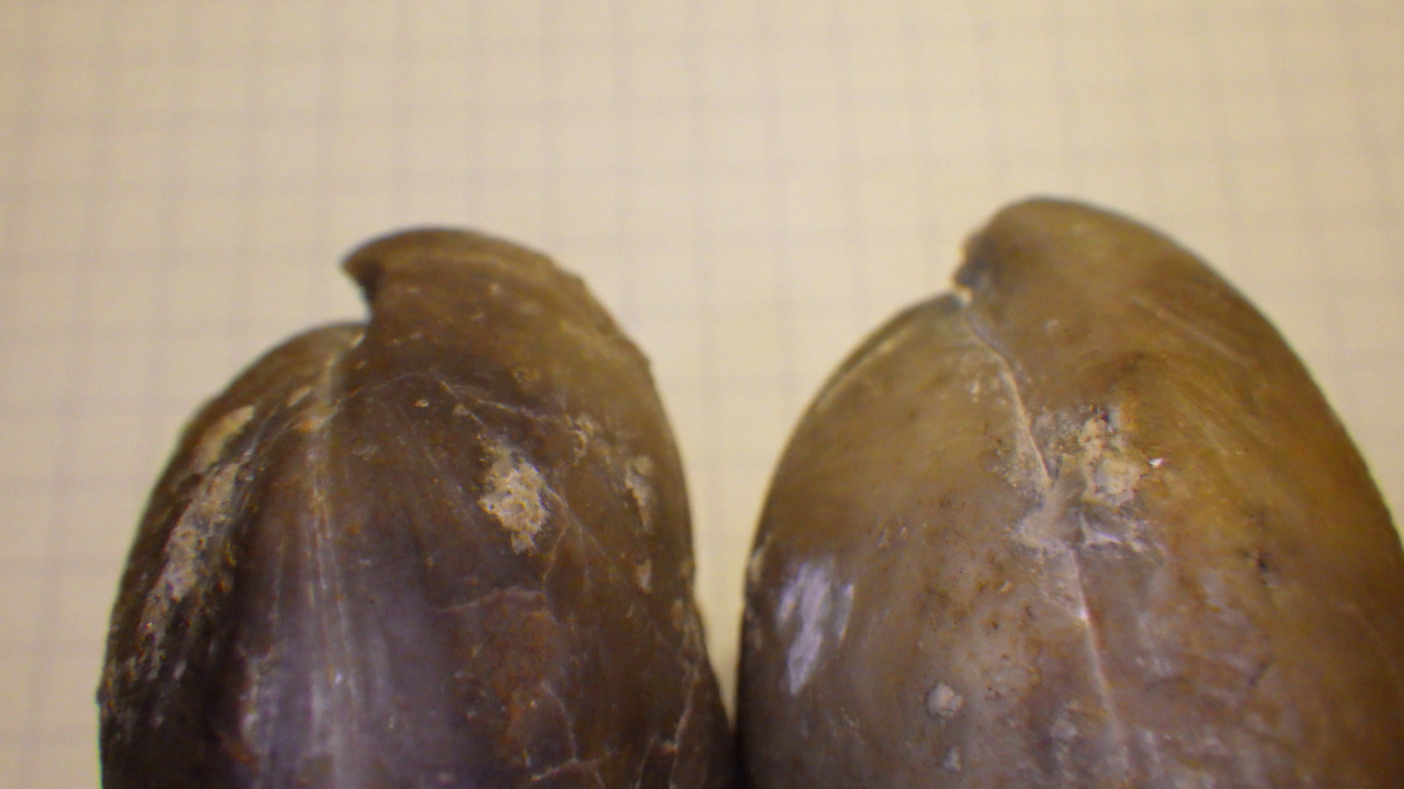

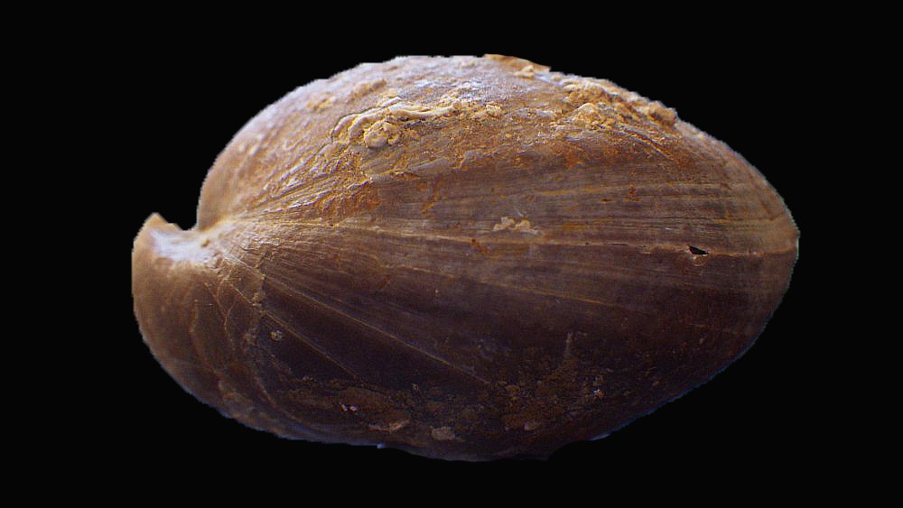

Mais on voit bien la différence de courbure. Droit pour le premier et subdroit pour le second. Visible en vue de profil
Spécimens 1 & 3 .

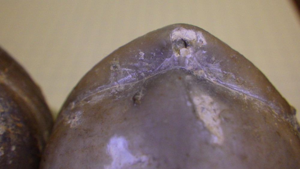

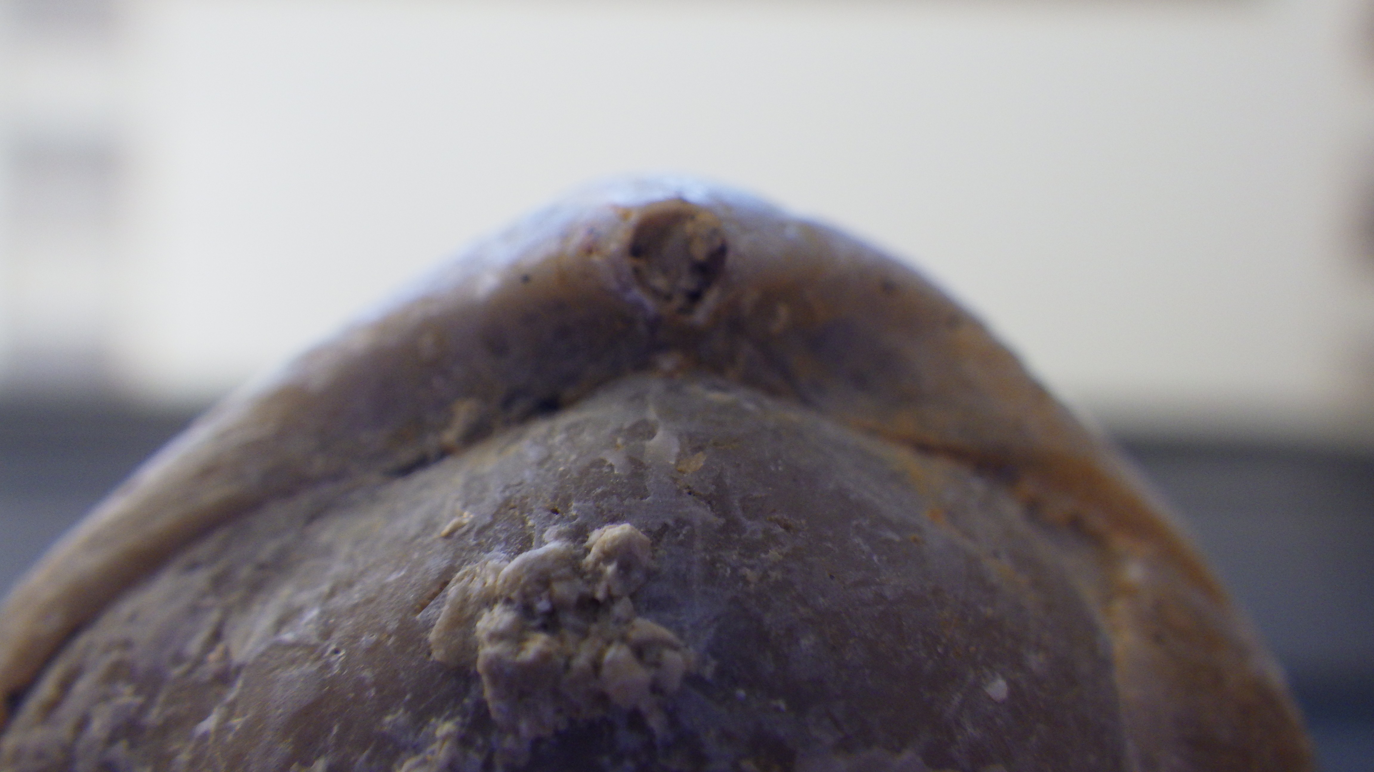

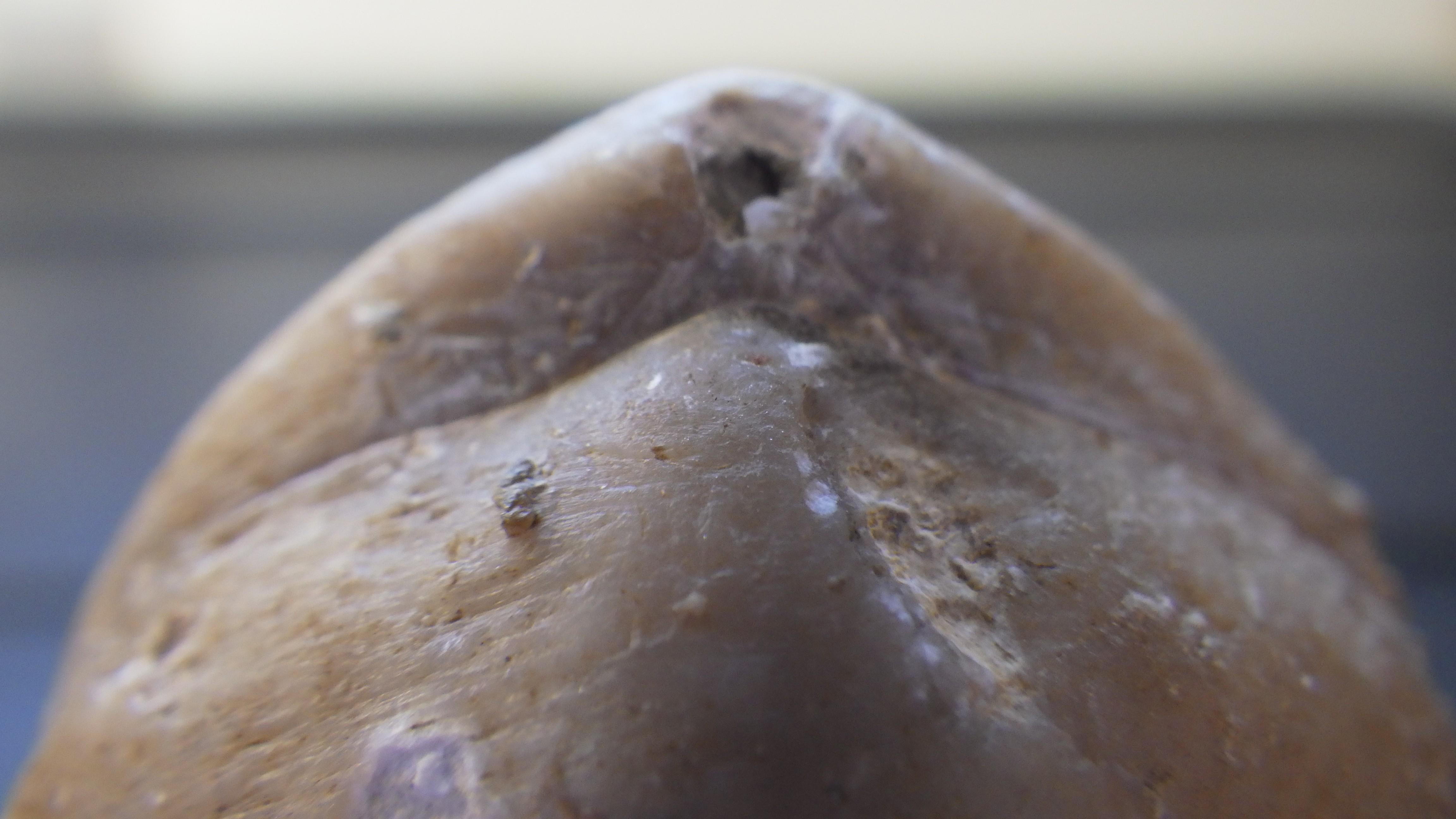

Les deux photos suivantes vues de face montrent la différence de la forme du crochet.
Avec pour résultats des carènes latérales plus longues et des interareas plus développées.
Le fait que le crochet se redresse laisse mieux voir aussi les plaques deltidiales sur le spécimen N°3.
Spécimen N°1 Zeilleria subnumismalis

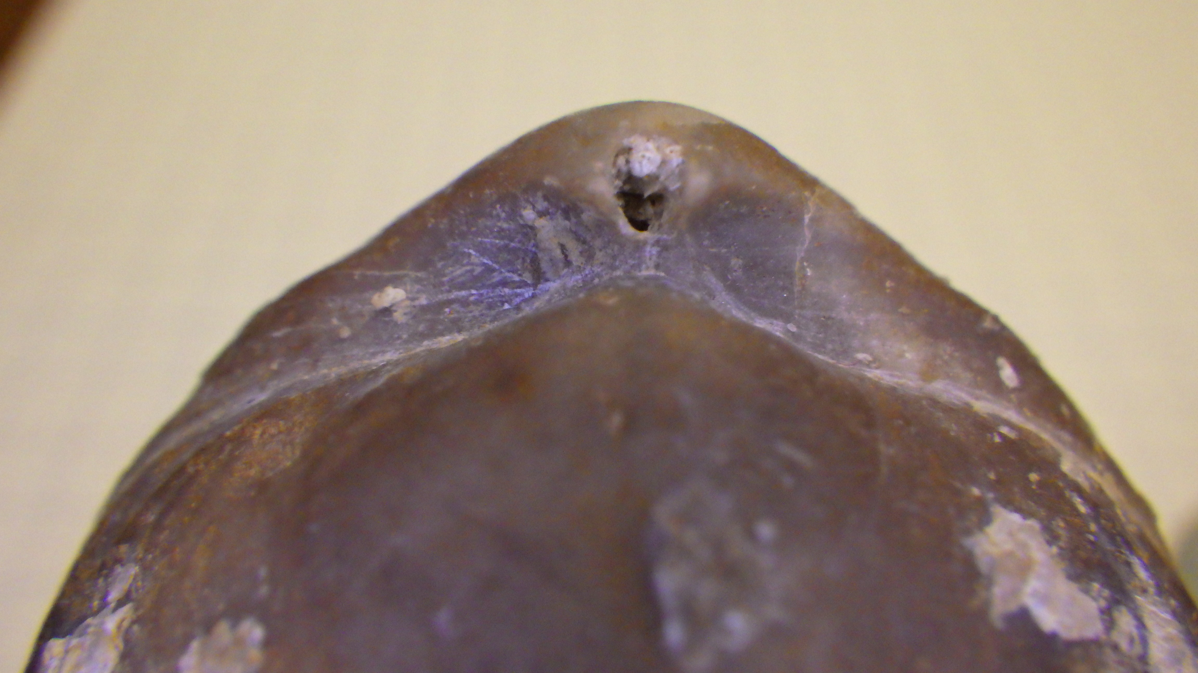

Spécimen N°3 :
Il y a 13 heures, coxoceras a dit :
