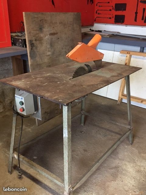

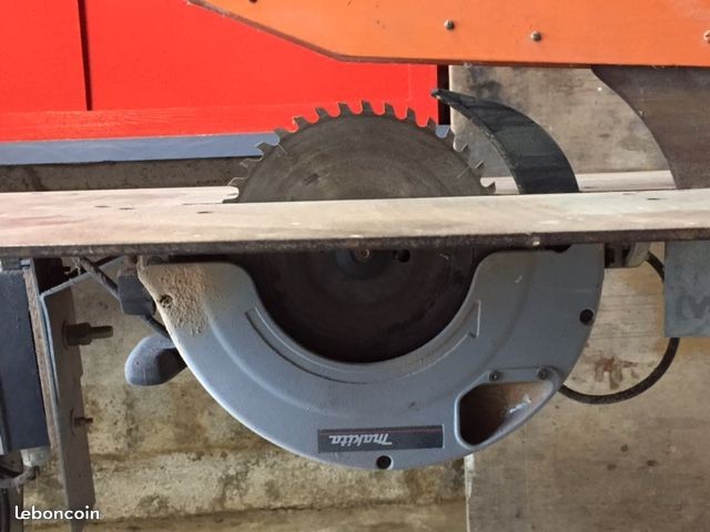

voilà j'ai pour projet d'acquérir du matériel pour faire des coupes dans de la roche (agate, granite, éclogite etc...), je voulais savoir dans un premier temps si il est possible d'utiliser une scie circulaire sur table pour bois (voir photos) et de remplacer le disque par un disque de type diamanté de même diamètre?
Pour l'instant je dispose d'une petite scie circulaire à main, mais la profondeur de la coupe et la précision ne me conviennent pas.
6807e3ea58039a2af6691bb07e6997a1bd79976b.jpg.3604a362b8cd05500db30d0564ec735c.jpg2095224ab146d02c451f13a05eb74739e90cd450.jpg.f26616f3c73b87eb4533060ae5395f00.jpg
Mais le problème (si problème il y a) est que avec ce matériel je ne pourrais pas faire de coupe avec eau, je me pose donc la question suivante:
Est-ce vraiment indispensable de faire une coupe avec eau? si non, quelle est la différence sur le résultat entre une coupe sans eau et une coupe avec eau? sachant que je compte polir après la coupe (d'ailleurs dois je polir avec ou sans eau?),
Merci pour votre aide ;)

Le problème étant que les coupes carreaux n'ont pas une profondeur de coupe suffisante pour mon utilisation (au minimum 6,5 cm)
Peut être je peux m'arranger pour placer un bac à eau sous la table et protéger le moteur des éclaboussures ?
