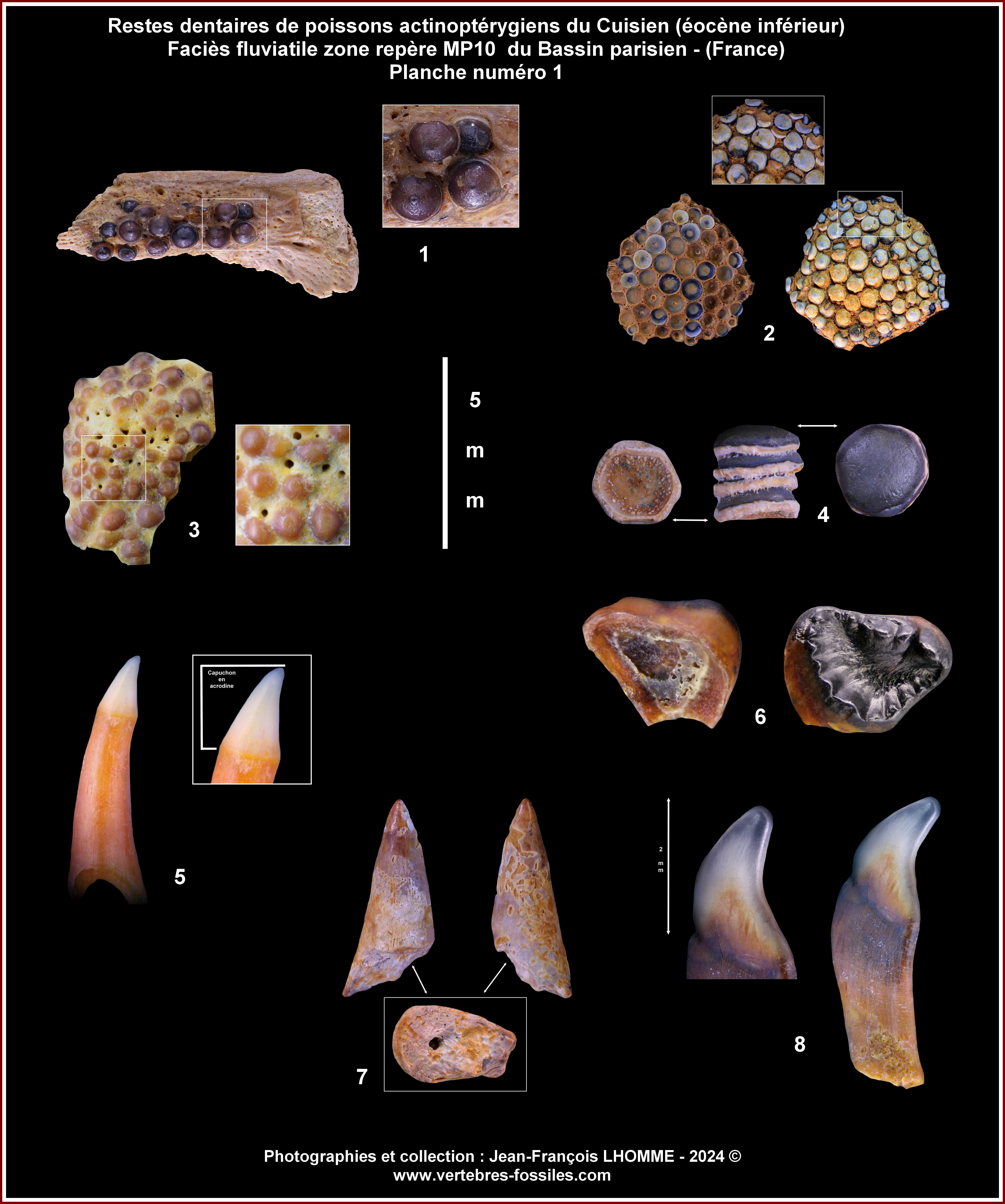

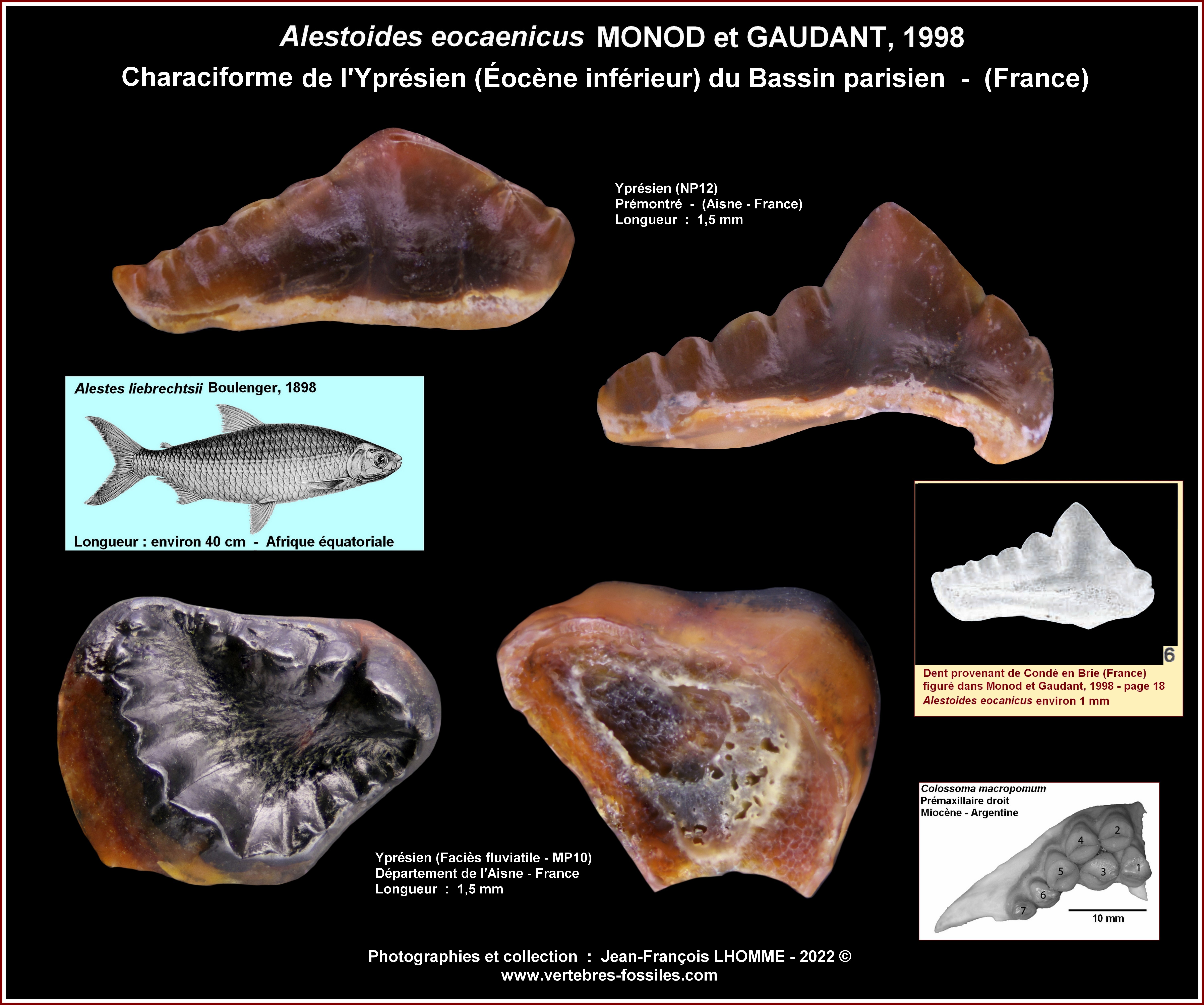

Voici une planche que j'ai déjà posté dans le sujet consacré aux poissons osseux de l'éocène du Bassin parisien, mais qui est surtout caractéristique des environnements fluviatile du MP10 de la Marne et de l'Aisne
Il s'agit de dents isolées d'un Characiforme, plus communément connu sous le nom générique de Piranha, cette espèce bien qu'ayant des dents tranchantes, devait surtout se se nourrir d'animaux à carapaces indurés (mollusques, crustacés d'eaux douces, voir des insectes et de fruits qui tombaient dans l'eau), comme l'indique la forme d'une partie de ses dents aplanies conçues pour le broyage de tels éléments.
Des représentants actuels subsistent dans les fleuves d'Amazonie, et ont un mode de vie supposé assez proche

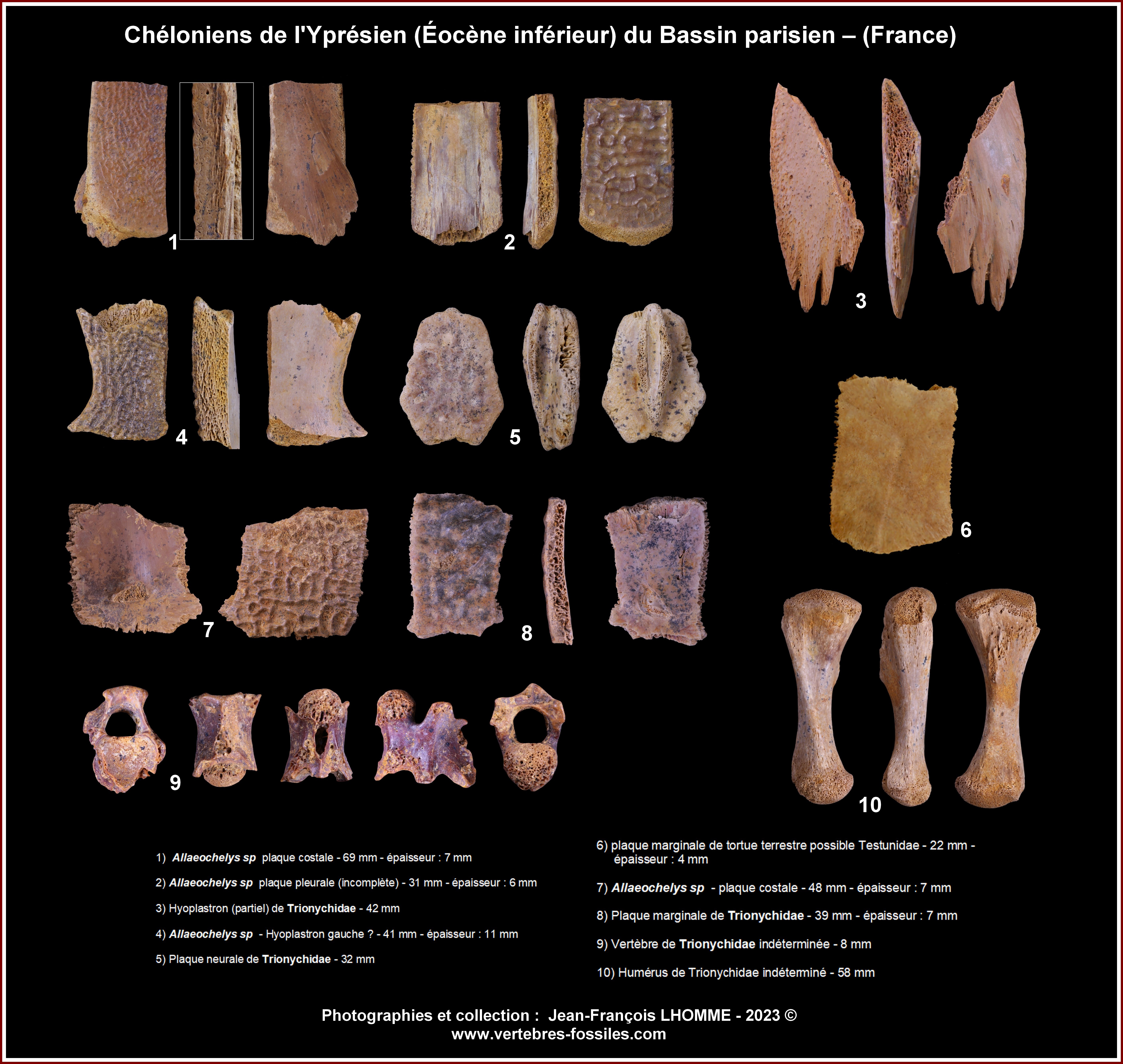

Bonjour
Je vois que je n'ai pas mis à jour ce sujet depuis pas mal de temps, non pas que j'ai stoppé l'étude de ces niveaux, mais tout simplement que j'ai oublié de le mettre à jour.

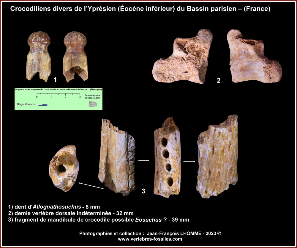

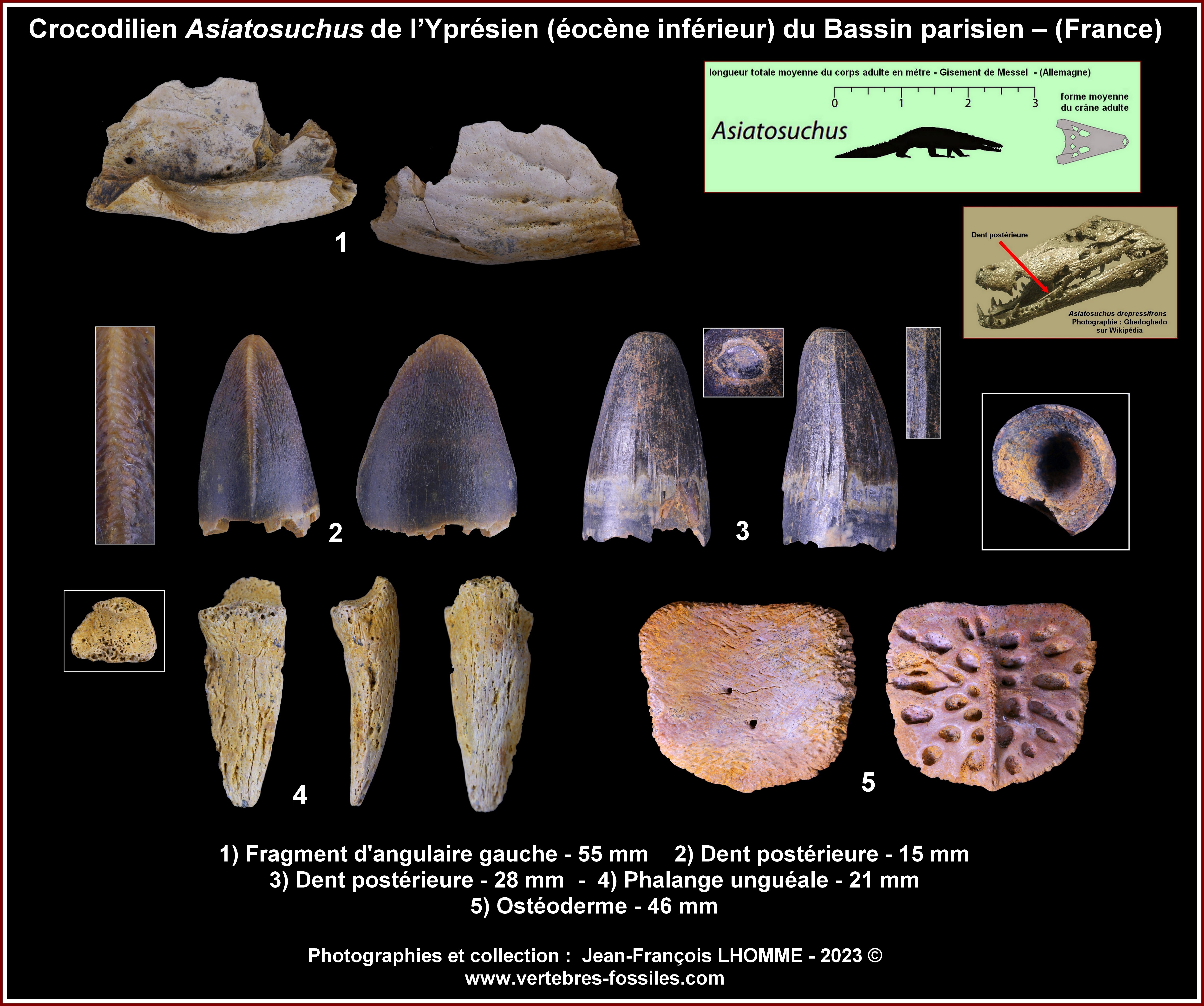

J'ai fait des planches récapitulatives par groupes pour harmoniser un peu les découvertes (qui sont je le rappelle disponible pour étude, me contacter par mon email)

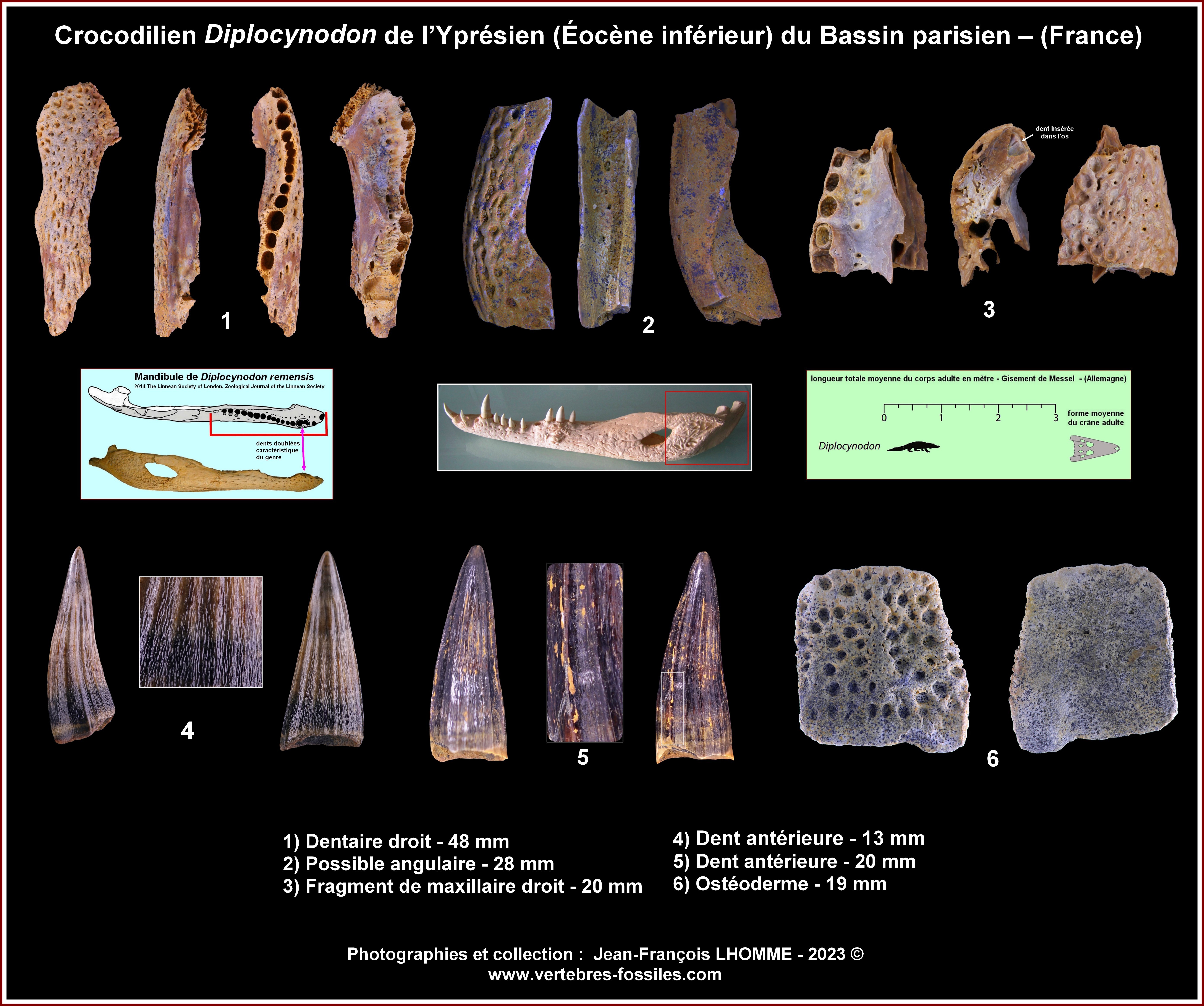

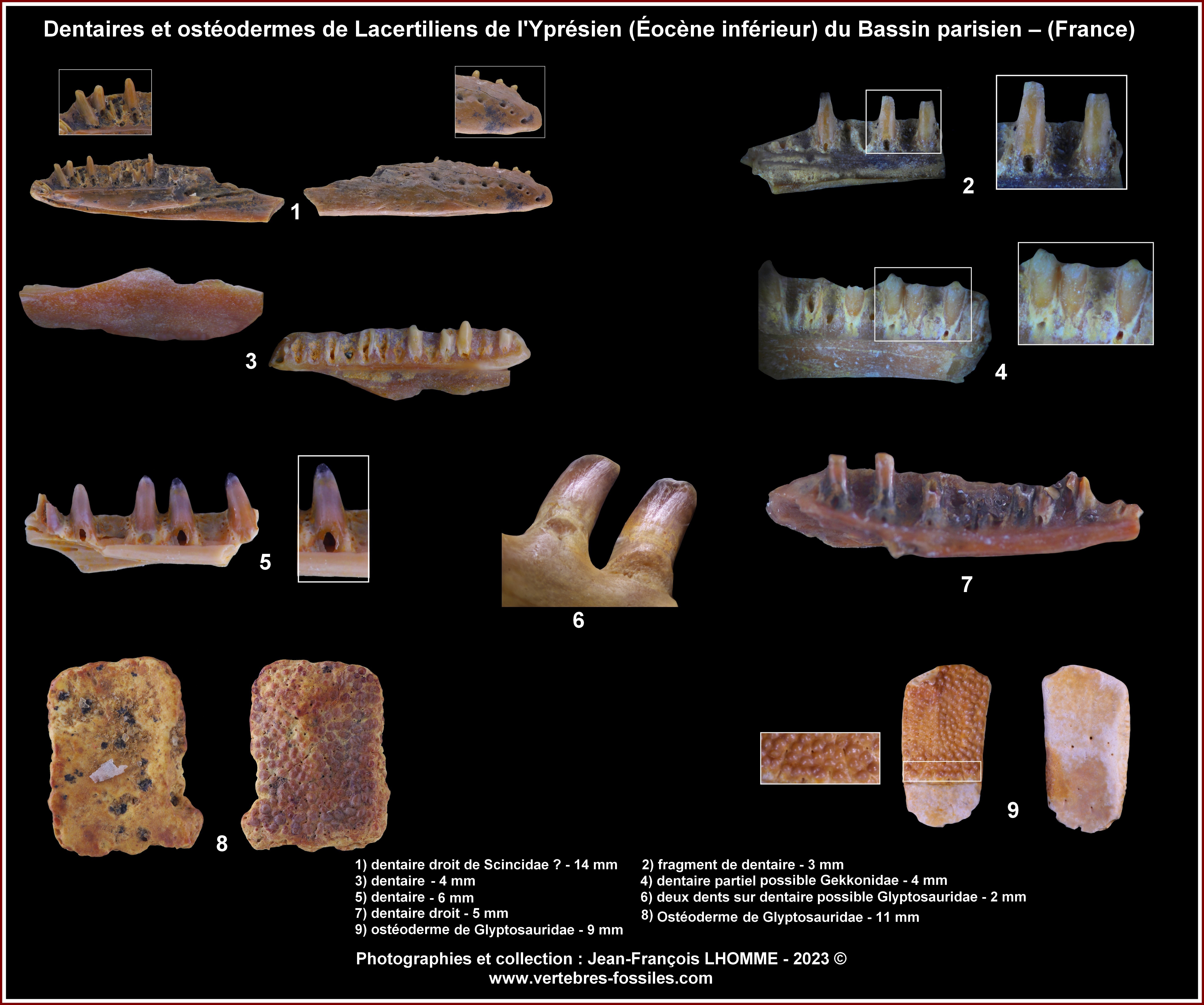

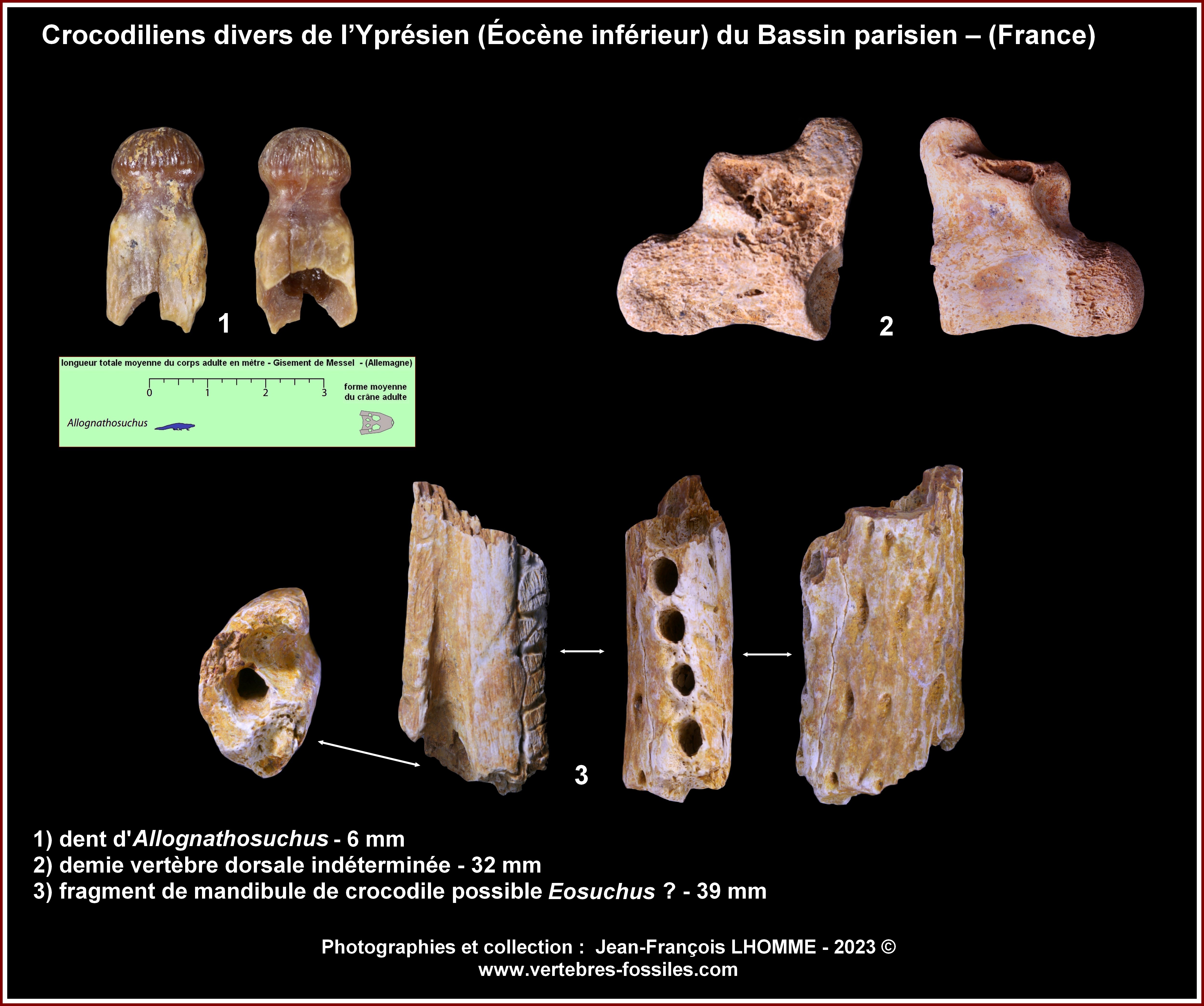

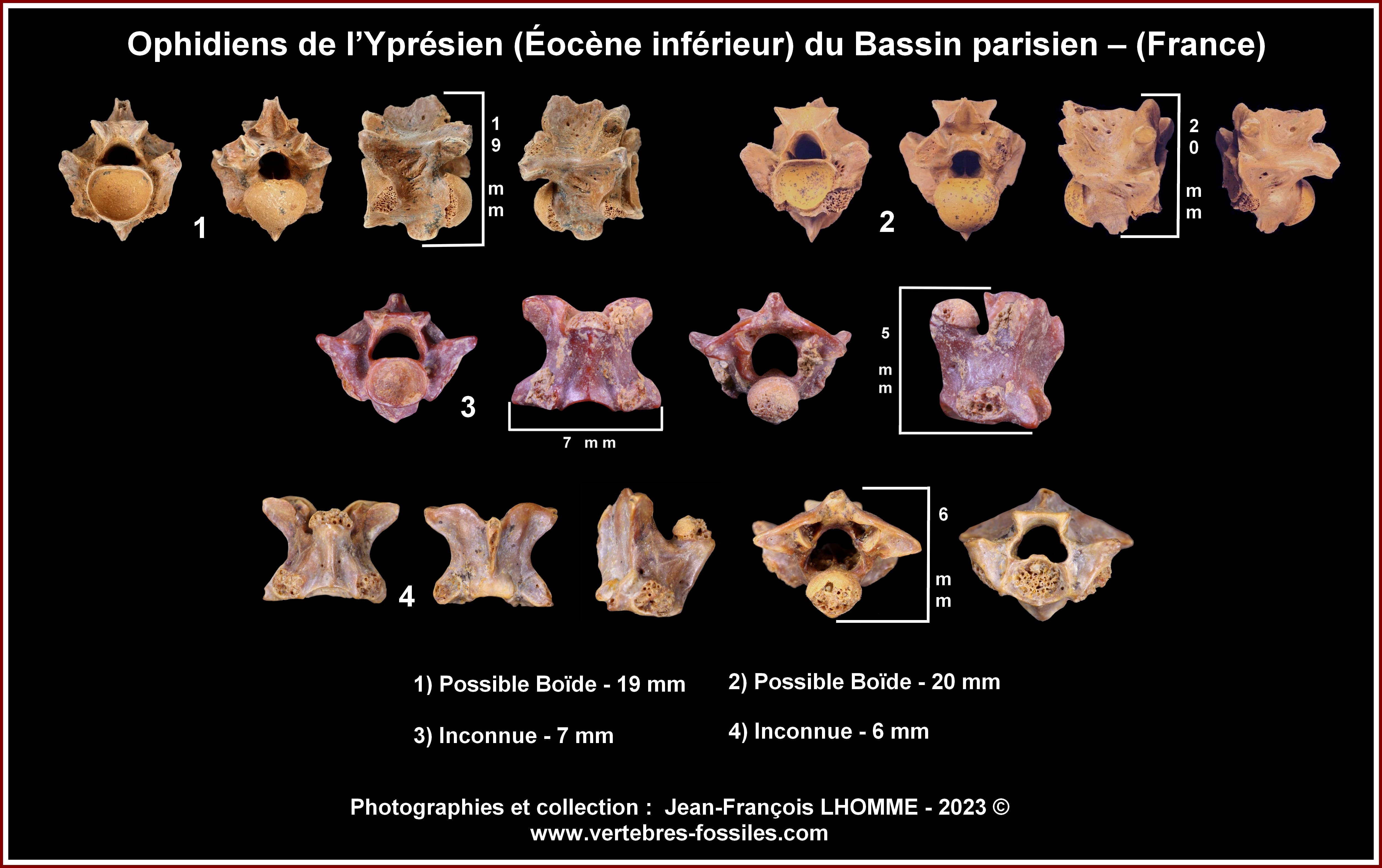

Je commence avec les reptiles (ophidiens, lacertiliens, crocodiliens, chéloniens)
D'autres planches viendrons compléter celles ci une fois qu'elles seront mises en page (ce qui constitue un long travail aussi bien sur la recherche d'informations via des publications, que le traitement de l'image en elle même)

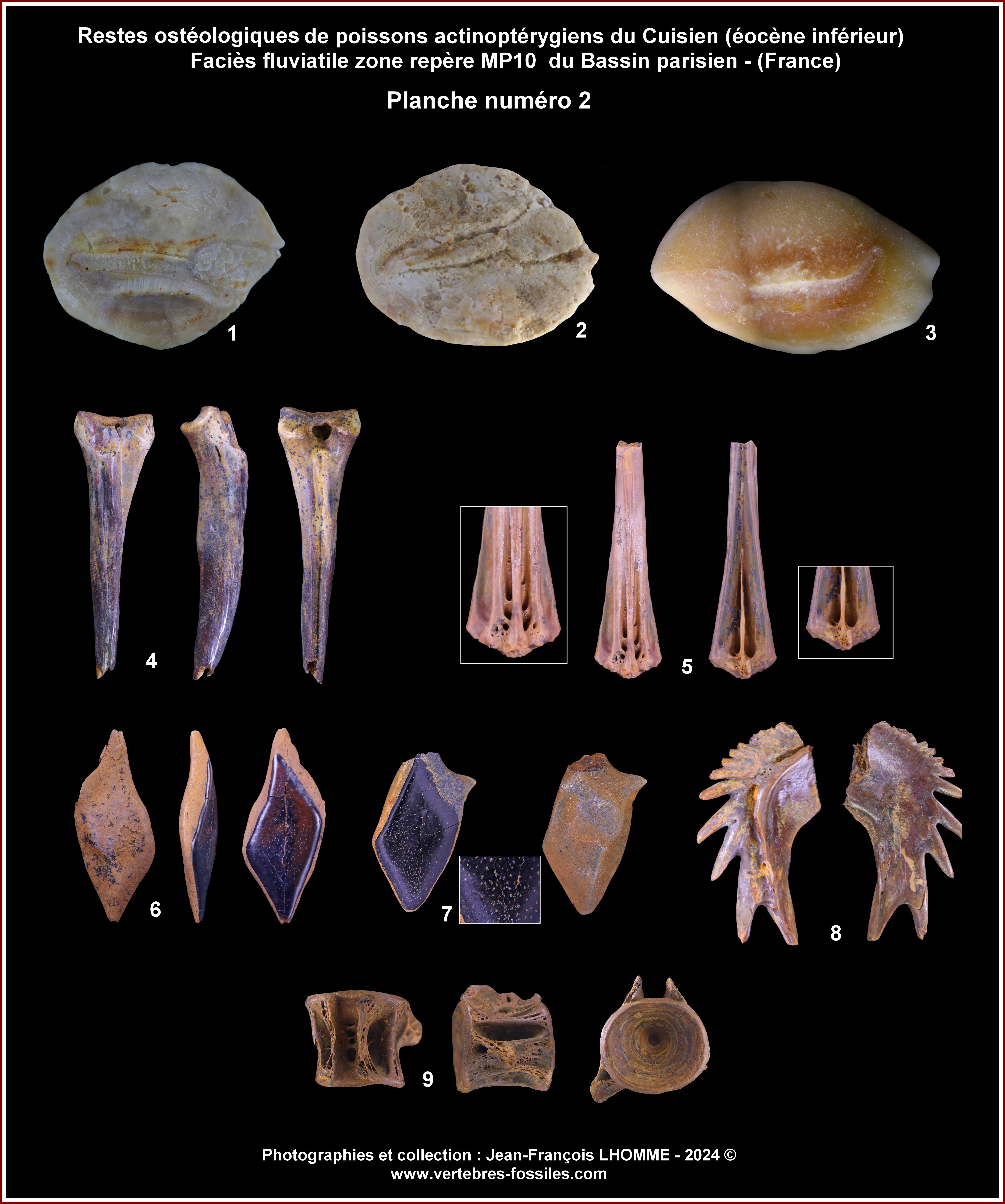

Bonsoir
Je poursuit avec deux nouvelles planches consacrées aux poissons osseux du Cuisien du Bassin parisien, d'autres planches sont en cours d'élaborations, elles seront mises à disposition une fois terminées.
Bonjour Jean François
Encore un travail qui mérite qu' on si attarde c est vraiment remarquable, et qui doit te prendre beaucoup de temps
Mais je sais que quand on est passionné on ne voit pas le temps passer....
Une fois de plus je suis surpris de la taille des Crocodiliens ! Encore une idée préconçu :gratte-tete:Le cinéma nous les montres toujours gigantesques...
Un travail qui  restera
Fred

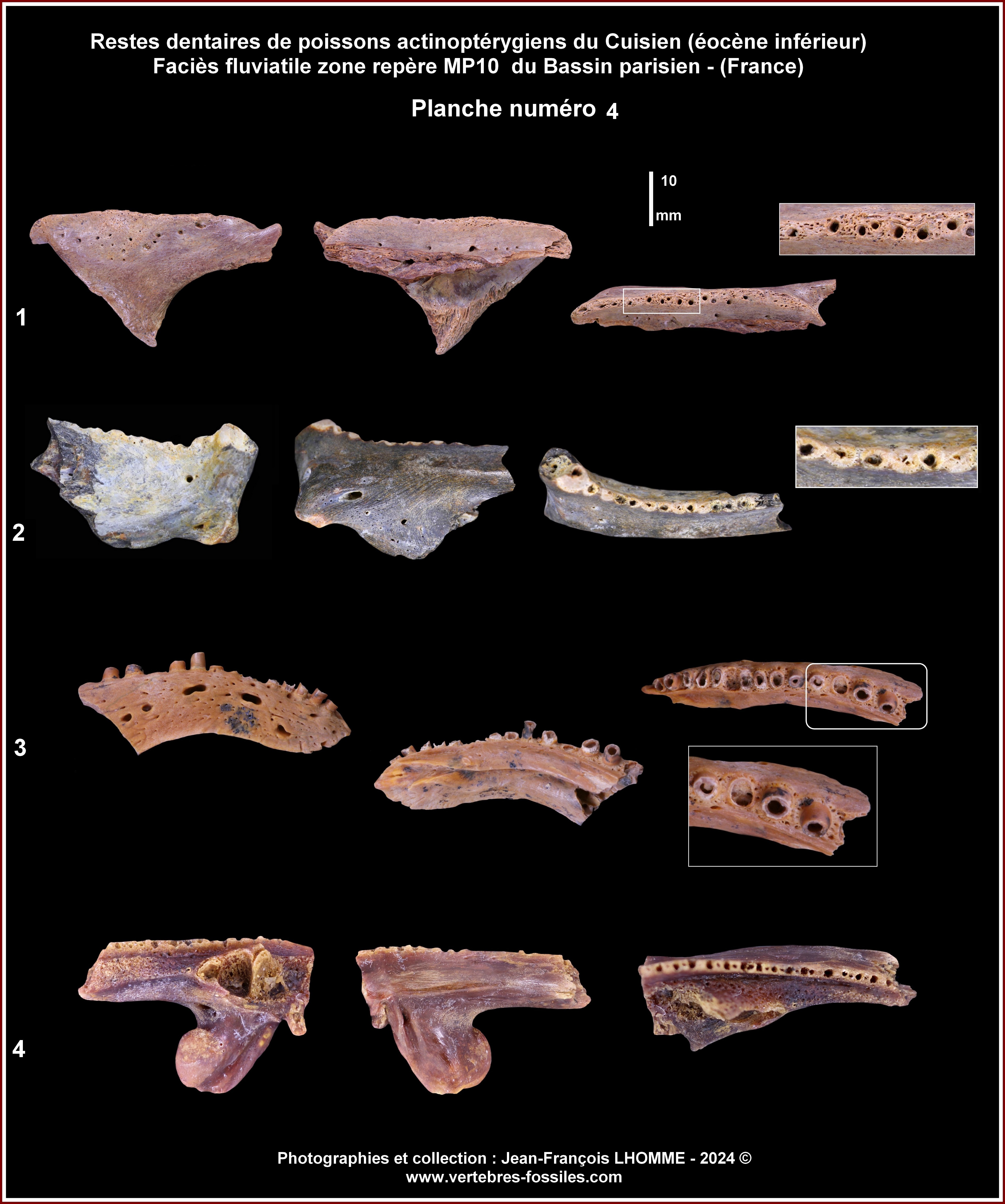

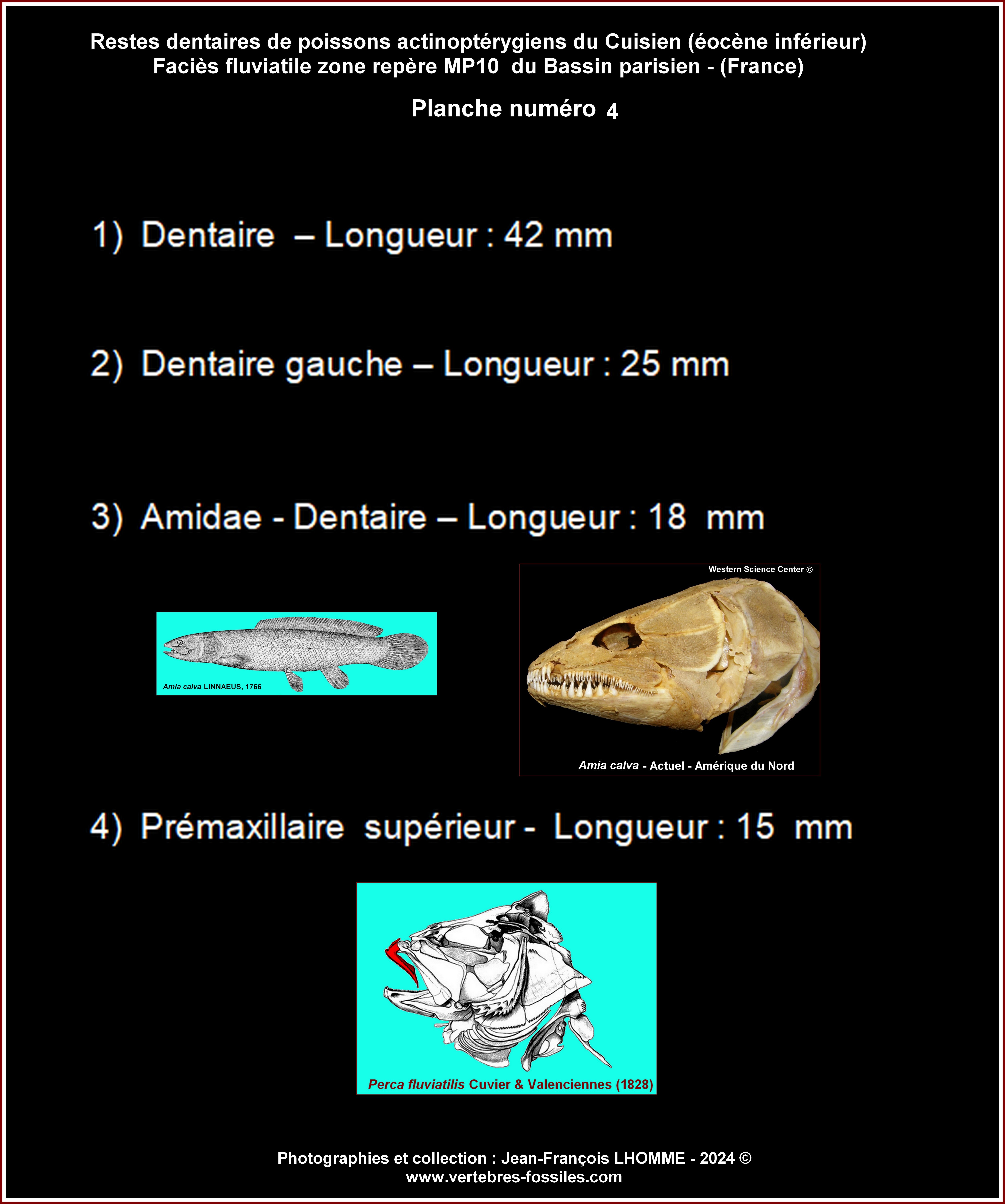

Bonjour

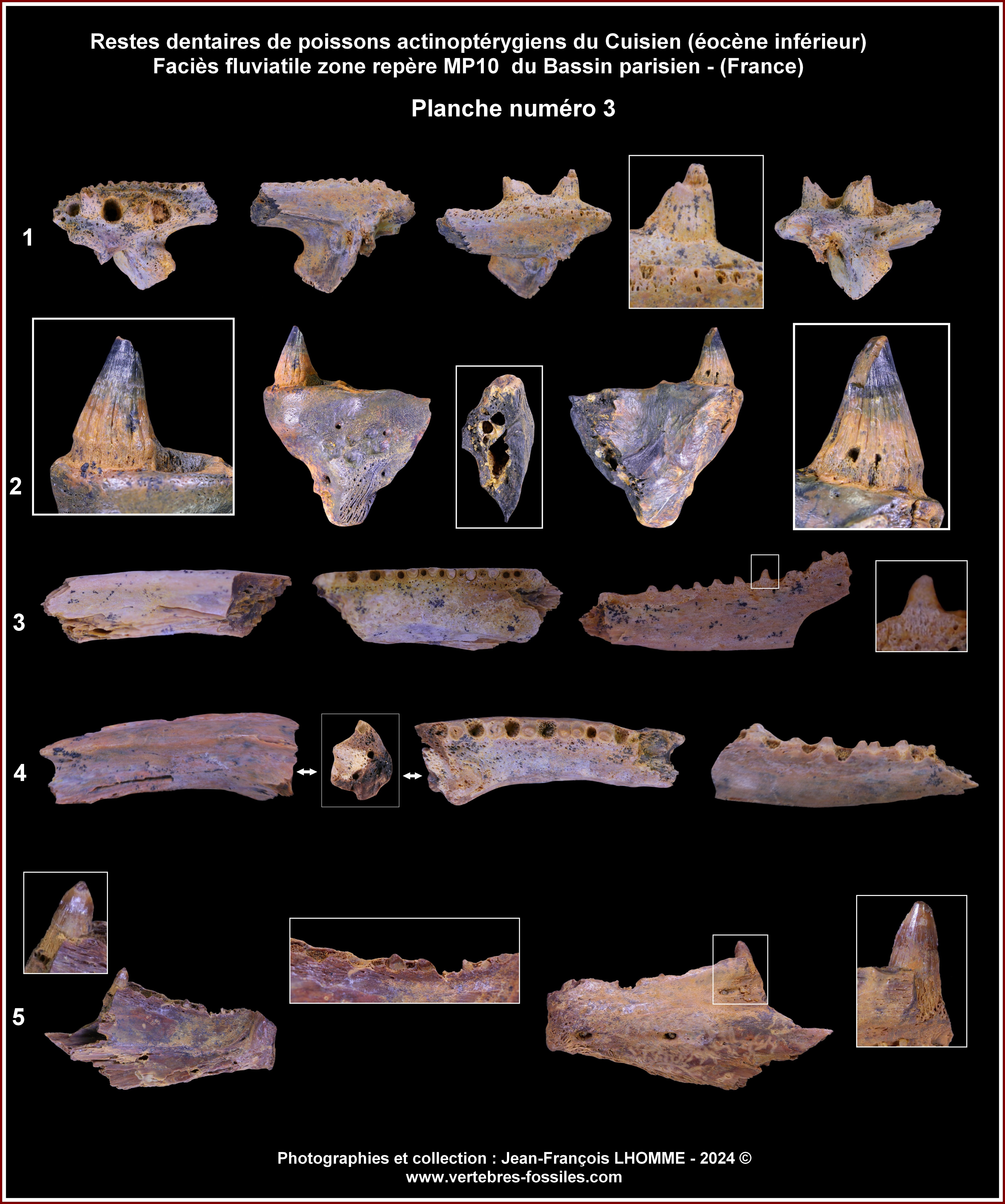

Première planche consacrée aux éléments mandibulaires des poissons osseux
Comme souvent c'est le manque de documentations et d'identification possible qui me complique la tâche, j'ai parcourus de très nombreuses publications sur différents groupes, que cela soit du Paléogène jusqu'à l'actuel sans trouver de correspondance flagrante, je poursuis les recherches, qui peux être n'aboutiront jamais ?
Dernière planche consacrée aux poissons osseux (au moins pour le moment), j'arrive au bout de mes recherches sur l'identification de ces restes qui ne semblent pas encore avoir été décrits, ce qui est étonnant vu la quantité de matériel disponible dans un gisement comme celui de Prémontré d'âge comparable.

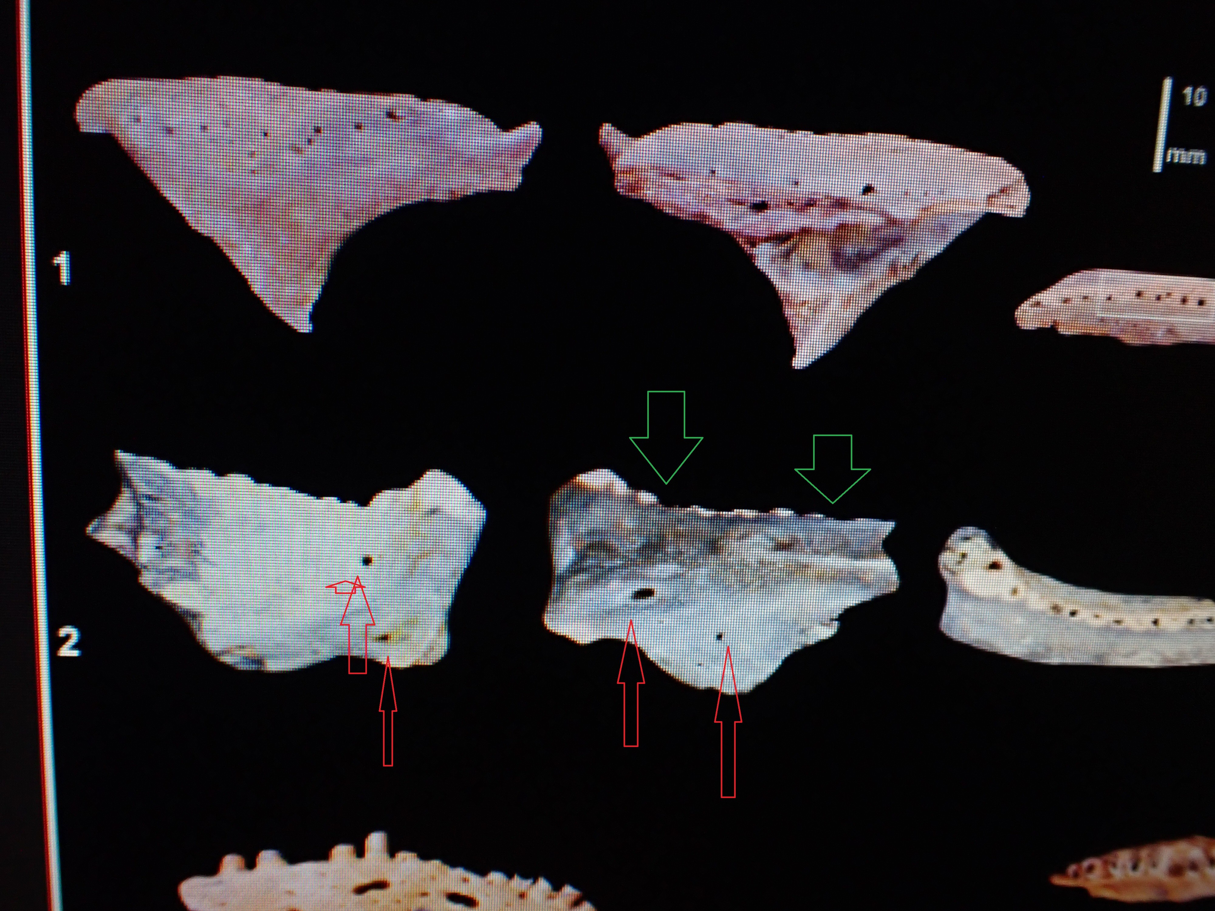

Citation
céphaliques que l on  aperçoit sur les mâchoires ?
Bonsoir
Ce sont les emplacements des dents, mais absentes malheureusement, si il y avait eu quelques dents, j'aurais pu orienter un peu mes recherches
