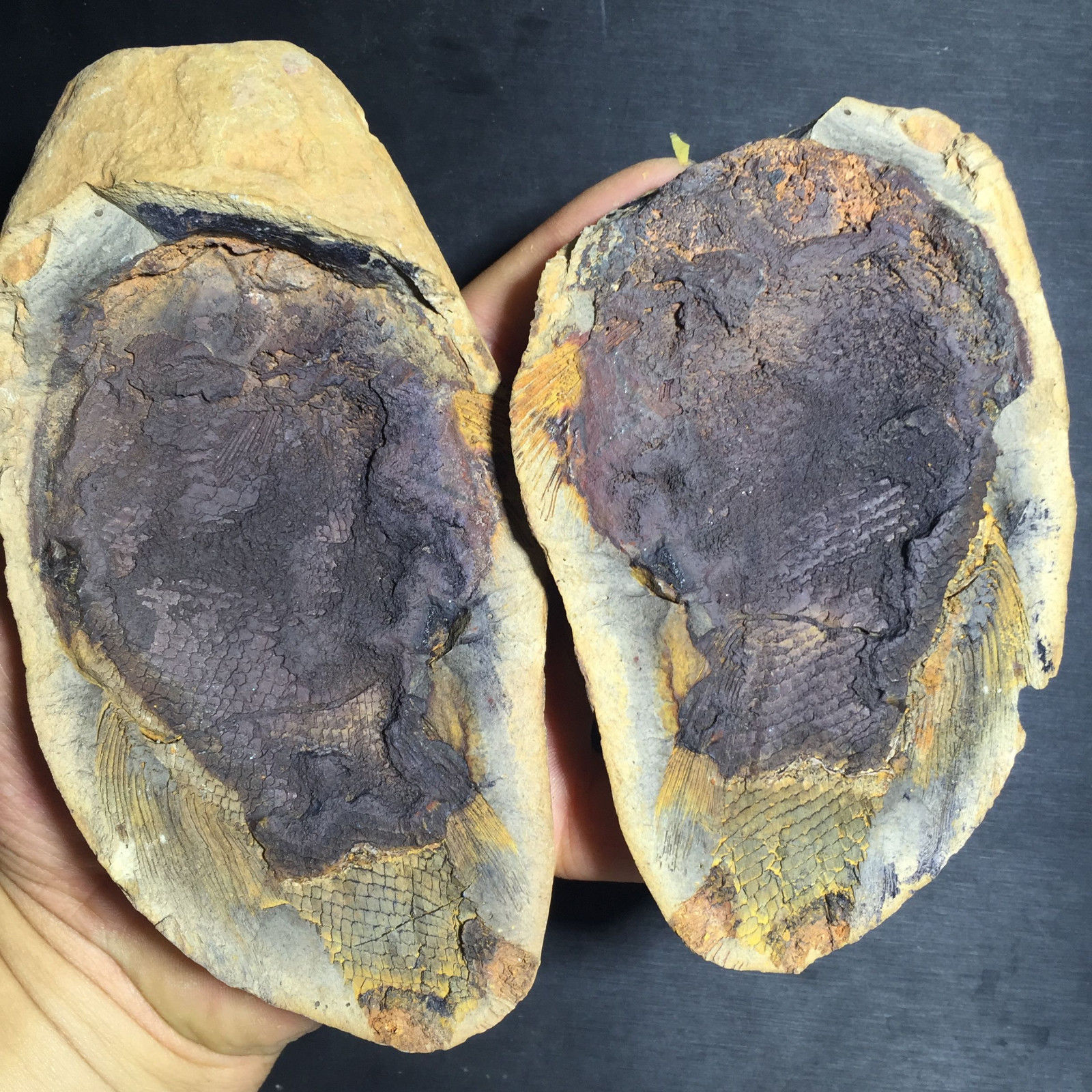

1) photo du vendeur: nodule mal ouvert et poisson barbouillé au cirage noir

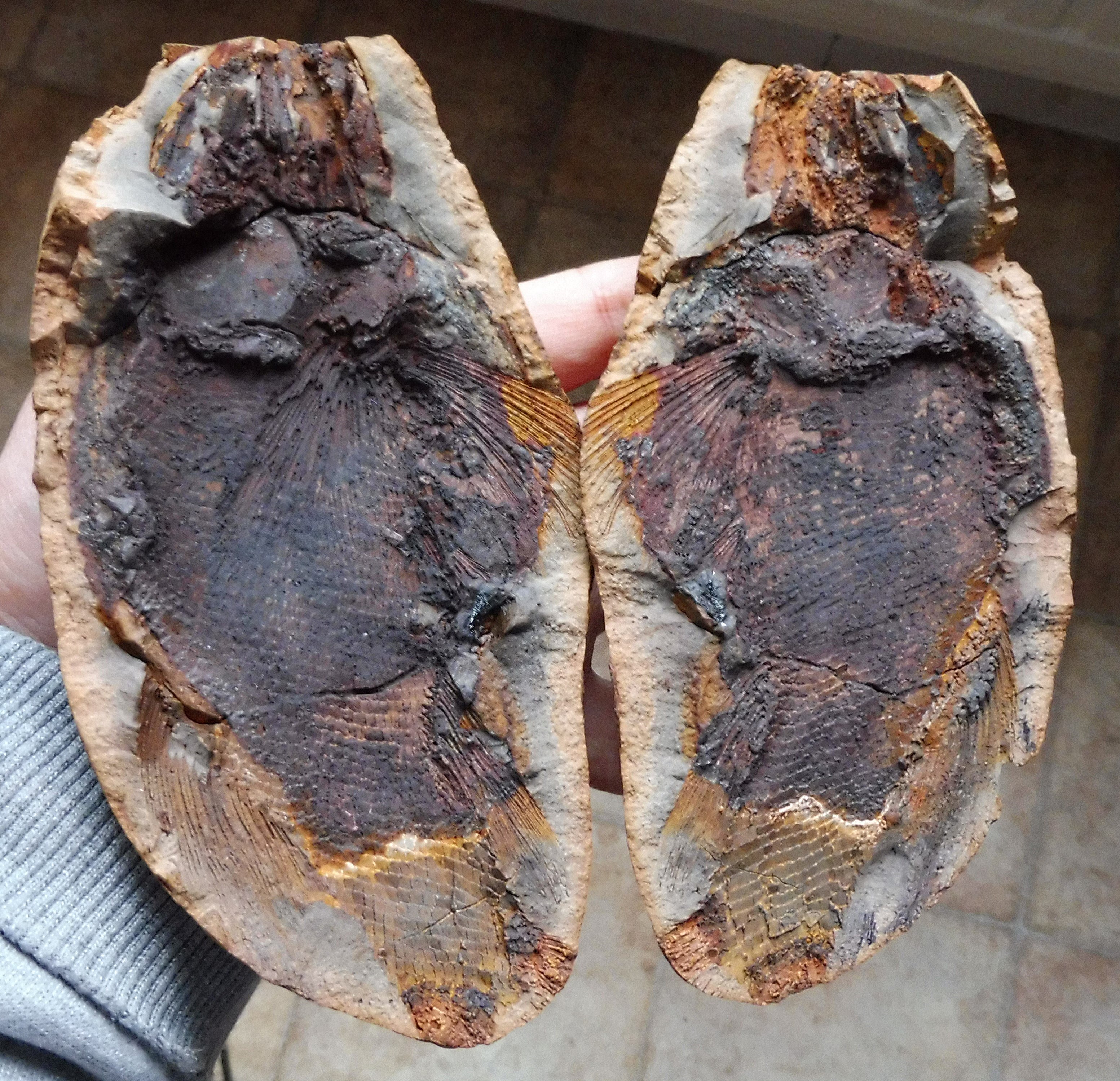

2) après quelques soins.
C'est avec ce spécimen que j'ai appris à ôter les dépôts d'oxydes de fer de façon mécanique, toutefois chez celui-là cela n'avait rien à voir avec celui qui a motivé ma question d'hier. Là, il s'agit de véritables résidus de remplissage (pyriteux à l'origine ?) qui moulent même l'autre face du poisson.

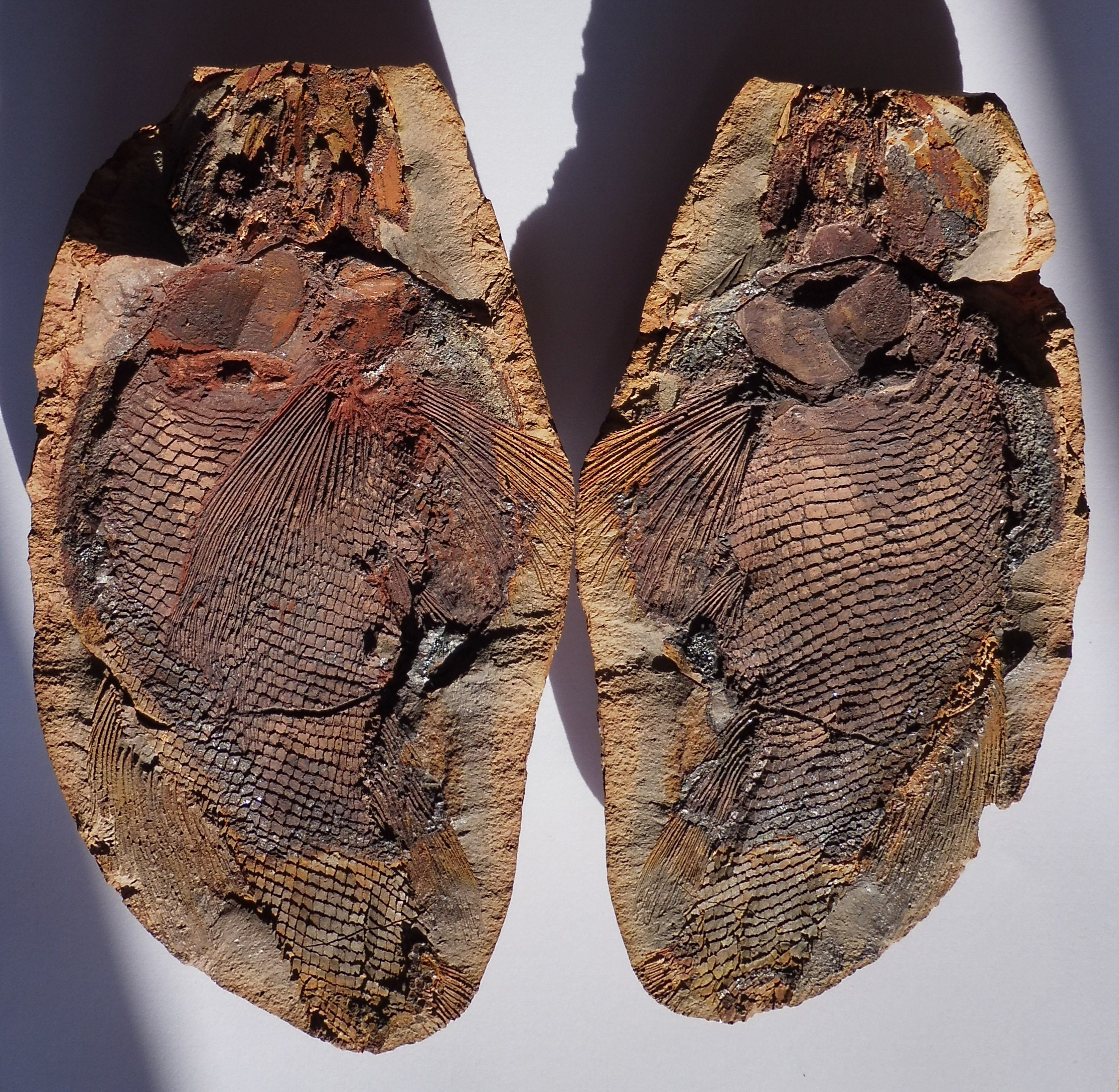

Voici le travail achevé sur ce second nodule. Je n'irai pas plus loin, le mieux est l'ennemi du bien... Finalement, je me suis contentée de moyens manuels et de temps: aiguille (beaucoup )et scalpel (un peu) sous la binoculaire, pour nettoyer les oxydes de remplissage. Si la tête a été quelque peu déformée, les nageoires pectorales sont superbes sur cet Icarealcyon, en particulier sur la face gauche du nodule, où l'extension complète de la nageoire droite est visible ! On voit également que les nageoires dorsale et anale étaient également particulièrement allongées (Les deux atteignent l'extrémité postérieure du nodule). Il est vraiment très proche du spécimen décrit par Beltan, qui était dépourvu de sa tête. Laquelle parait plutôt massive chez ce genre.
photo 1: état d'origine
photo 2: après nettoyage

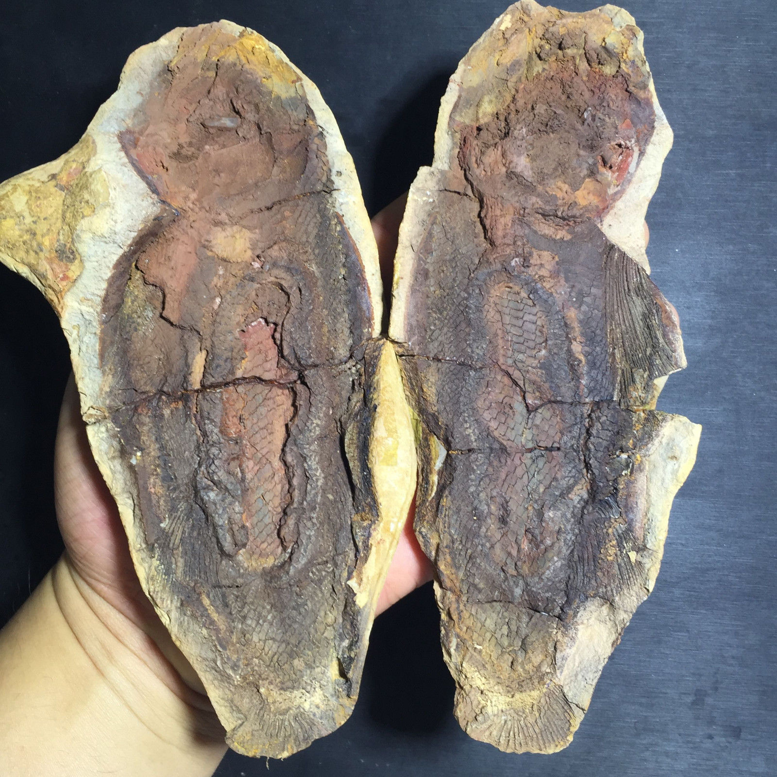

Maintenant, cela m'a donné assez d'espoir pour m'attaquer à plus sinistré: sur la dernière photo... encore un poisson volant de l'Eotrias malgache ! J'aurai ma petite escadrille :rolleyes:
