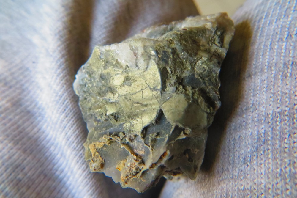

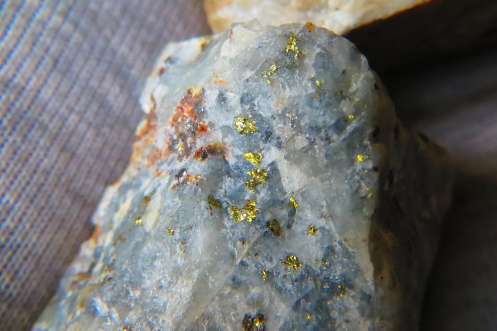

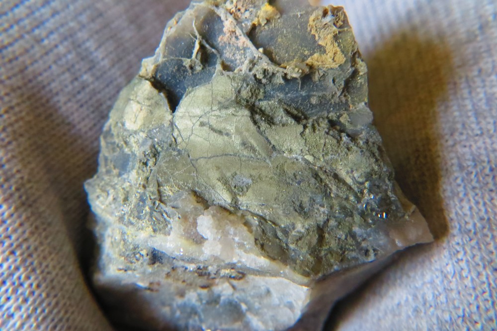

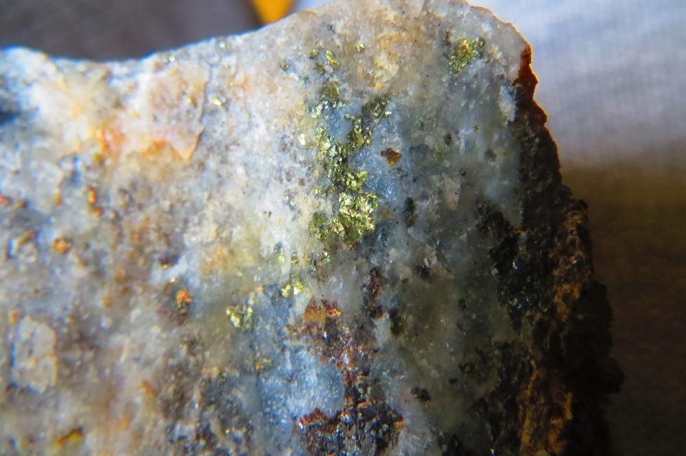

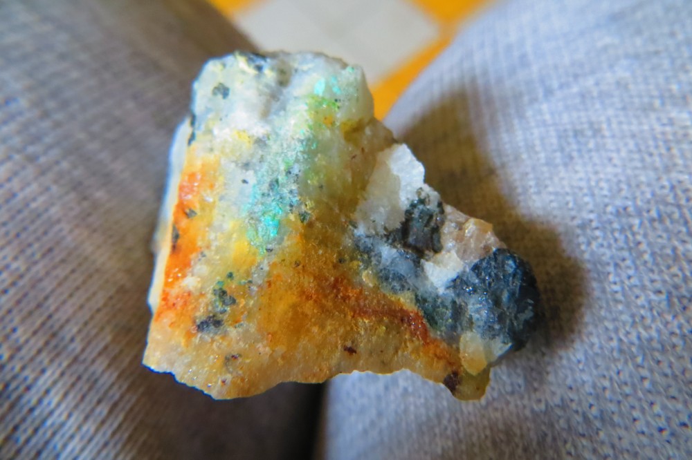

Sur une photo serait-ce de la pyrite ou par chance de l'or, et comment l'identifier? Sur l'autre, présence d'une matière grise logée dans des plis de quartz. Cette matière est légèrement brillante mais tombe en poussière au grattage, qu'est que c'est? Sur un autre quartz se trouve une fine couche de minéral vert cristallisée, même question.

Prendre une épingle et appuyer sur les parties jaunes. Si c'est de l'or, c'est mou et l'épingle va s'enfoncer facilement et à tout le moins rayer facilement le métal. Avec la pyrite et la chalcopyrite, l'épingle ne fera rien.

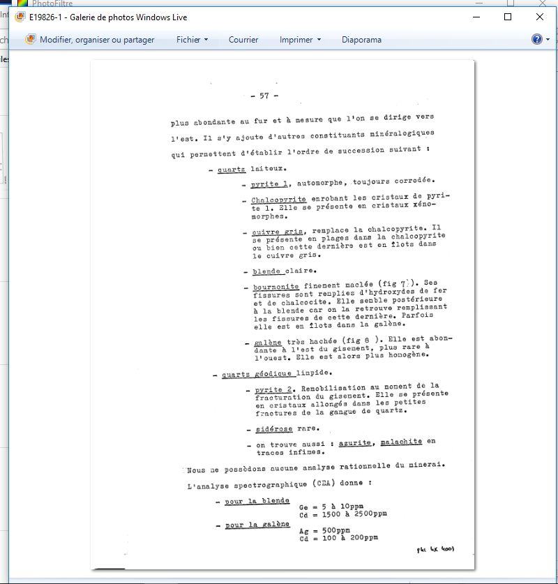

D'après le document de Gryph58, c'est certainement de la chalcopyrite sur les 2 premières photos et de la pyrite sur les 2 suivantes. La cinquième montre des oxydés de cuivre et peut-être de la galène ou de la blende.

Le premier échantillon est une matrice de quartz contenant des inclusions de chalcopyrite (jaune) de galène (argenté) et de blende (marron) un trio classique.
Le second échantillon est aussi une matrice de quartz avec de la pyrite (gris jaune qui s'effrite)
Le dernier échantillon toujours une gangue de quartz avec peut être de la blende en bas à droite et le vert est le résultat de l'oxydation de la chalcopyrite en pseudo malachite, un carbonate de cuivre.
