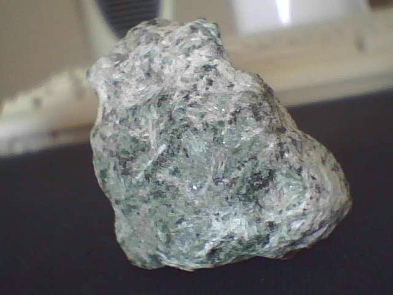

pascal42 Posted July 24, 2007 Report Posted July 24, 2007 voila un autre peut etre mieux identifiable.. couleur des cristaux:vert...striés trace blanche..peu dur.moins de 5 Quote
rives_3 Posted July 24, 2007 Report Posted July 24, 2007 Bonjour Pascal42, Il est parfois possible d'identifier certaines roches, avec de bonnes photos et aussi, il est vrai de bons cristaux. Là, je n'oserai m'aventurer pour une détermination, malgré la netteté de tes photos. C'est un problème qui m'est propre en identification... D'où une nécessaire curiosité que j'ai sur les circonstances de la récolte, du lieu approximatif, voire du contexte géologique si tu en as connaissance. Les meilleures déterminations sont celles qui sont claires par l'aspect de la pièce présentée, par le contexte de récolte. Pour le reste nous ne sommes tenus qu'à émettre des hypothèses... Dans ce cas de figure, les baguettes vertes ne sont pas assez en relief pour affirmer une épidote. La matrice semble être micacée. Je pense à un micaschiste clair avec passées de rognons de quartz... Mais c'est une simple hypothèse. Eric :coucou!: Quote
1frangin Posted July 24, 2007 Report Posted July 24, 2007 salut pascal 42 sans le contexte de ta decouverte..............je dirai actinote, tremolite , voir les 2 associees!...????????????? Quote
crioceras Posted July 24, 2007 Report Posted July 24, 2007 Bonsoir, est-ce que l'echantillon est relativement lourd ? Je pense eventuellement à de la barytine avec des inclusions de cuivre gris partiellement oxydées ( traces vertes) mais je peut me tromper . Quote
roc provencal Posted July 25, 2007 Report Posted July 25, 2007 peut etre une roche serpentinisee amicalement roc Quote
le sablais Posted July 25, 2007 Report Posted July 25, 2007 peut etre une roche serpentinisee amicalement roc je pense un peu la même chose. le sablais Quote
orthopyrox Posted July 25, 2007 Report Posted July 25, 2007 Salut , moi je dirai pas une roche serpentinisée , car la roche presente un grand pourcentage en minéraux clairs ( à simple vue) , et j'entend parler da la serpentinisation pour les roches maphiques à ultramaphiques à savoir essentiellement les péridotites , qui constituent une partie de la serie ophiolitique ( Exemple des ophiolites de Bou Azzer _ Anti Atlas Central). mais ce n'est qu'un point de vu personnel. Bien Amicalement . Saïd Quote
pascal42 Posted July 25, 2007 Author Report Posted July 25, 2007 MERCI A TOUS. effectivement j'ai regardé de plus prés grace a vos indication et ce mimeral semble etre surement de la BARYTINE. JE VOUSEN ENVOI D AUTRE T MERCI ENCORE. PASCAL Quote
le sablais Posted July 25, 2007 Report Posted July 25, 2007 MERCI A TOUS. effectivement j'ai regardé de plus prés grace a vos indication et ce mimeral semble etre surement de la BARYTINE.JE VOUSEN ENVOI D AUTRE T MERCI ENCORE.PASCAL Désolé mais çà m'épate. Trop de réponses divergentes pour affirmer celà. Il faut tout reprendre au début je pense. :coucou!: Ton échantillon parait assez plat. Comment se présente la tranche ? Pourrais-tu faire un gros plan de ton échantillon ? On dirait qu'il y a trois teintes différentes : du noir, du vert et du blanc gris. Le noir ne serait-il pas des paillettes de mica noir ? le sablais Quote
1frangin Posted July 25, 2007 Report Posted July 25, 2007 desole mmais meme avis que le sablais!!!! j'ai essayer de zoomer tes photos (aîe qualité...) je reste sur mon idée premiere actinote (baguettes vertes) tremolite( blanc soyeux) et mica (noir .. noir vert??) avec le contexte ou tu as trouver ton caillou nous aiderais aussi (sauf si c'est vide grenier ou autre dans le meme style....) a mon avis il est préferable de demander a identifier des trouvailles personelles car la progression dans la connaissance des mineraux et la collection n'en seront que "boosté"... Quote
