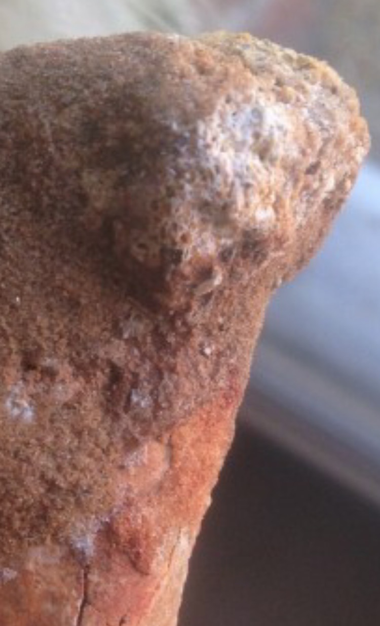

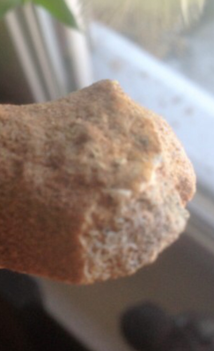

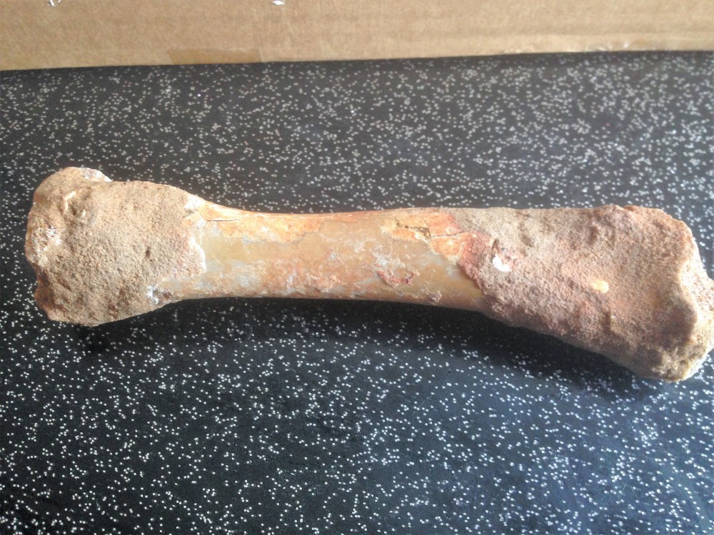

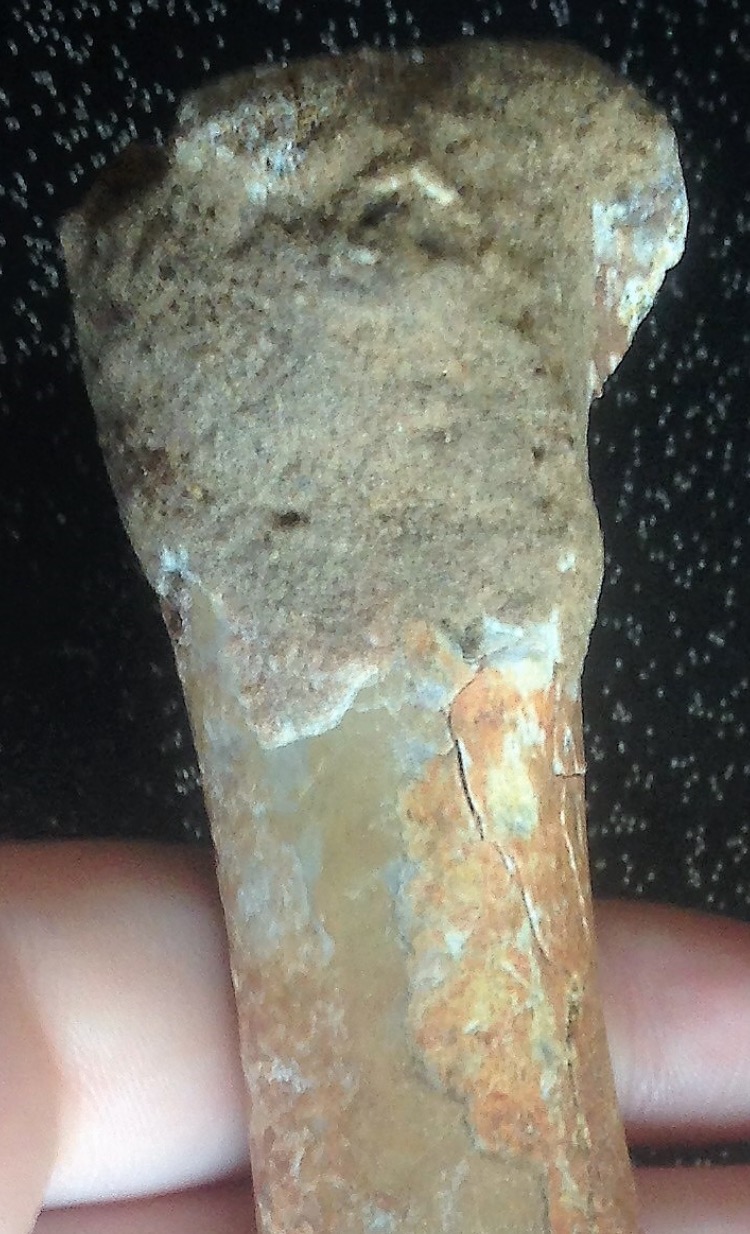

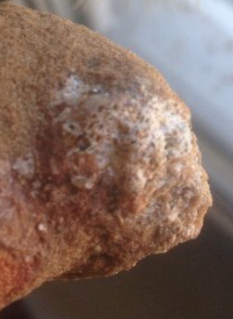

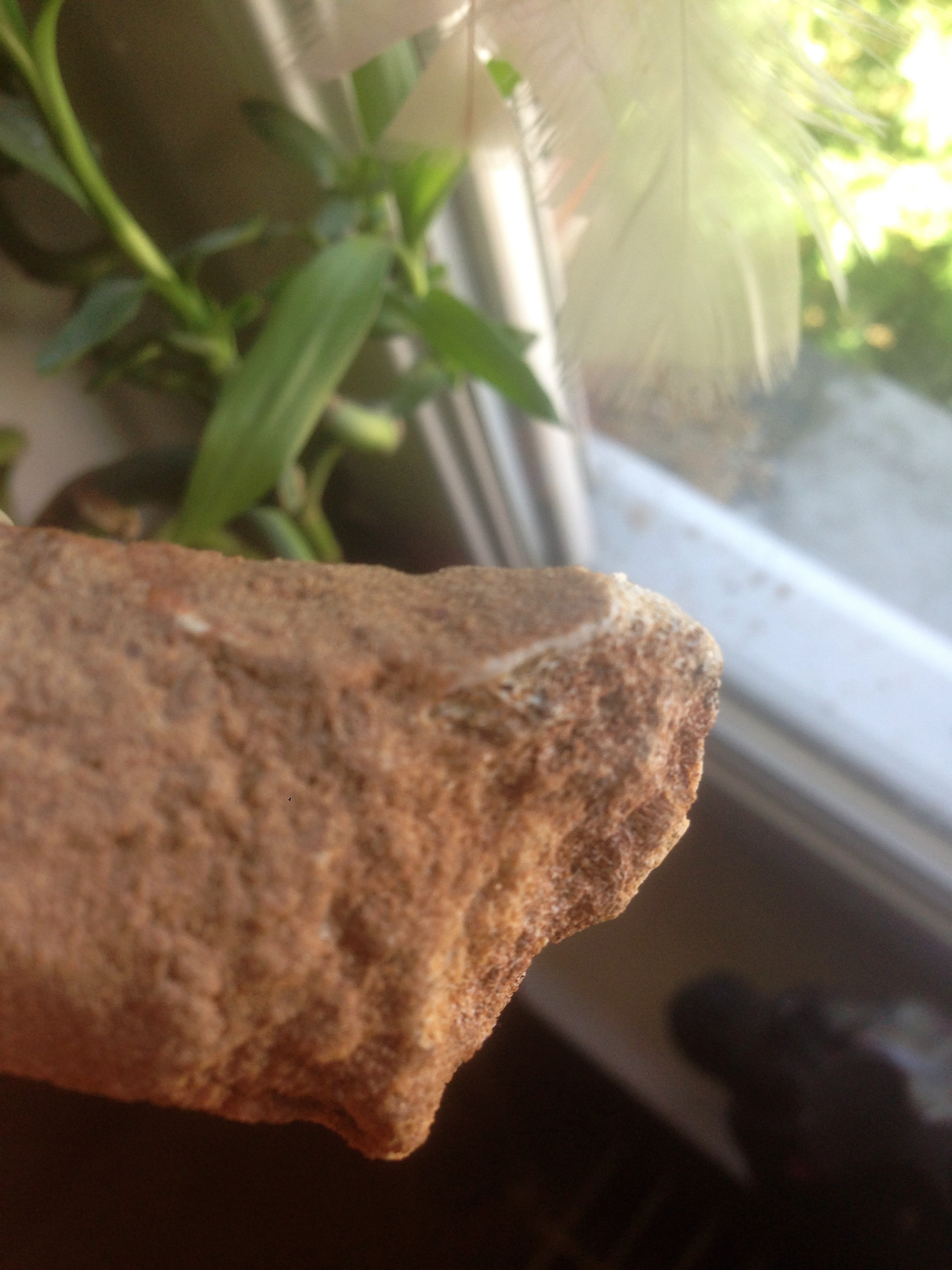

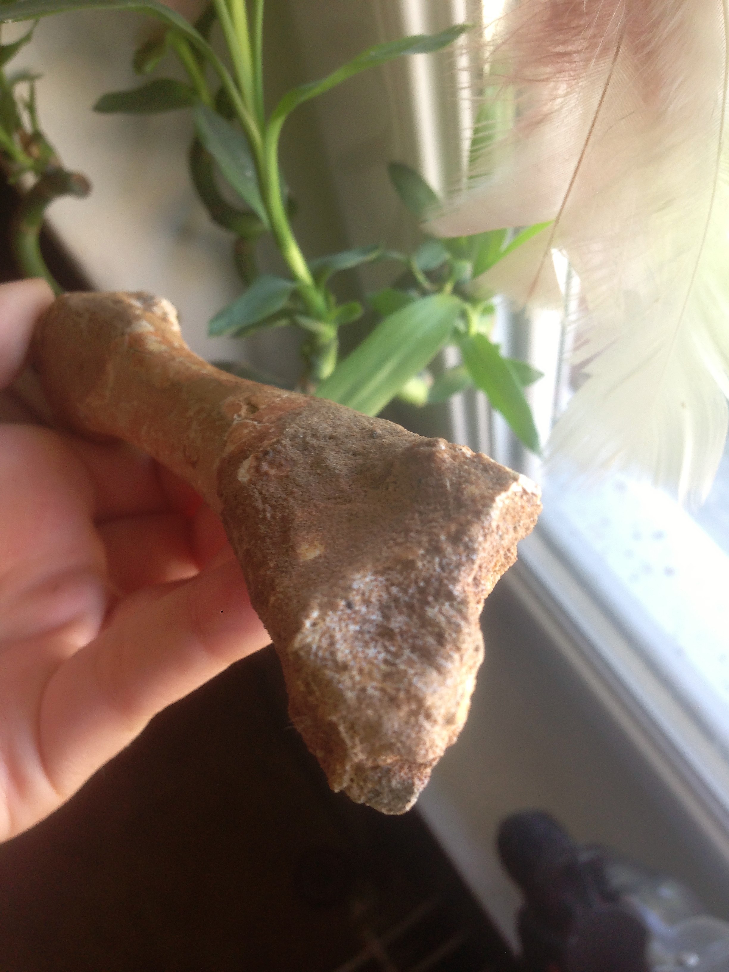

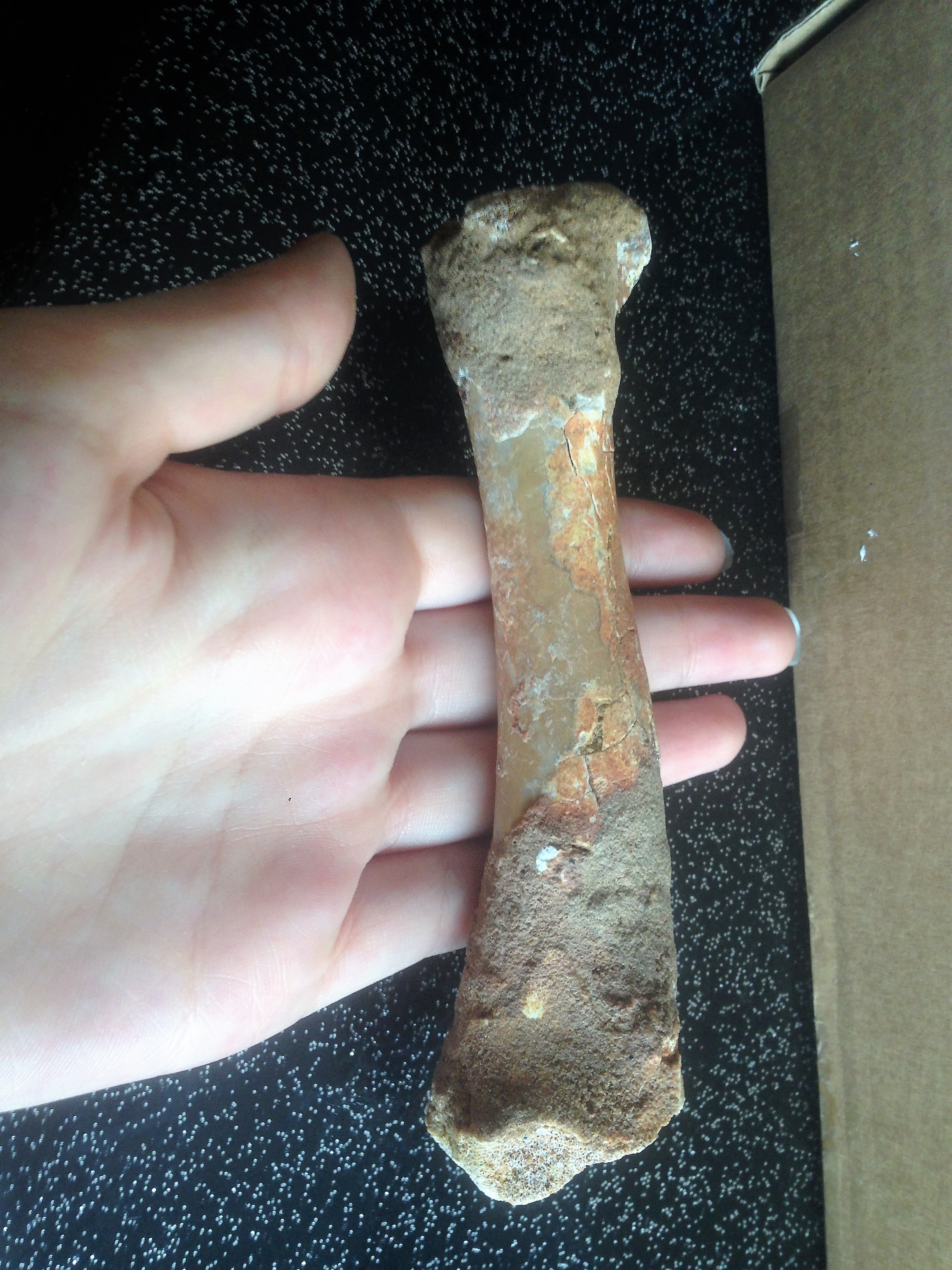

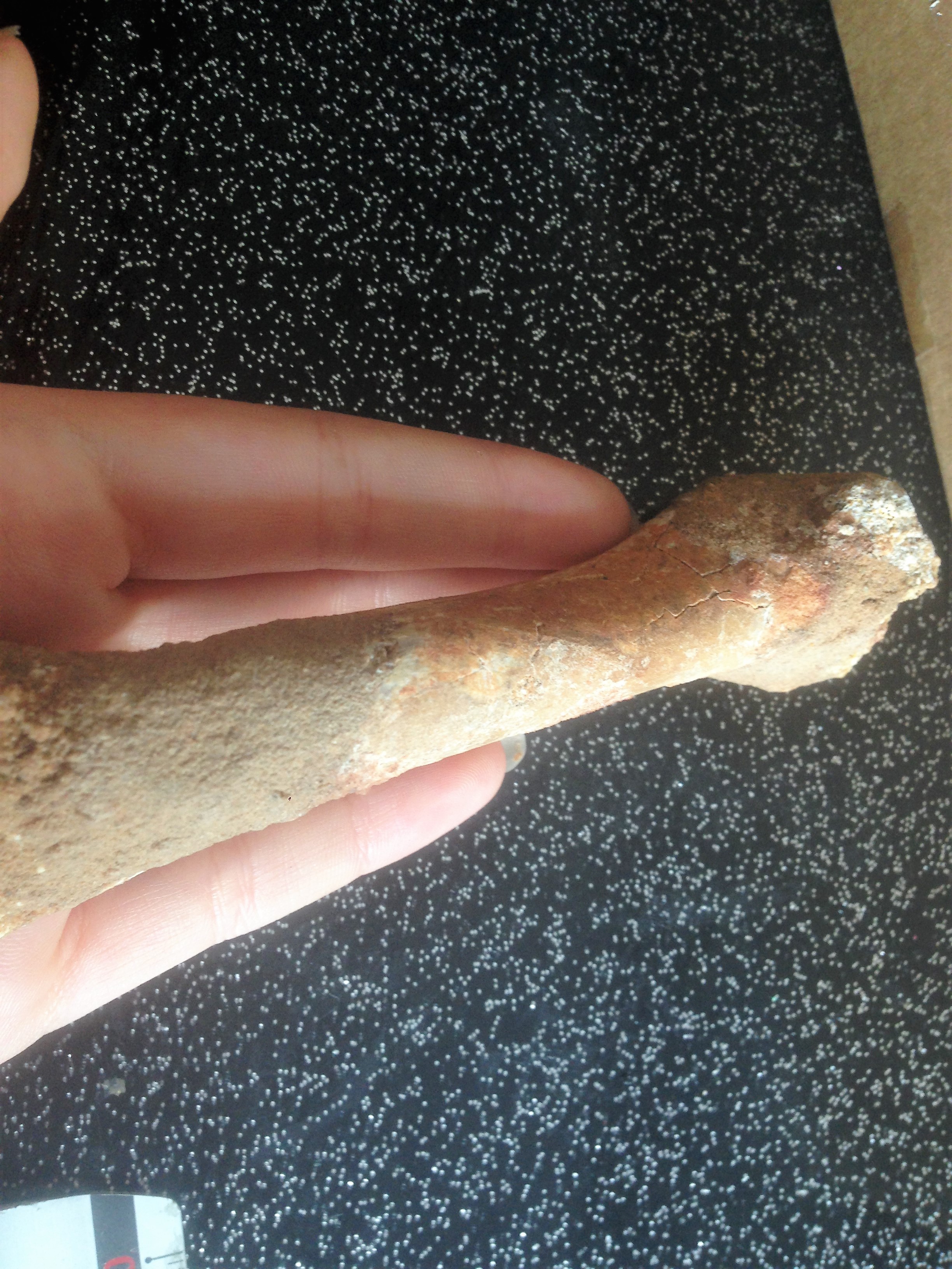

je suis déçu s'il s’agit de crocodile je l'avais eu petite avec un certificat sans doute faux du coup :content: voici d'autres photos je ne vois pas de mastic sur l'os sans doute le manque d’expérience ?

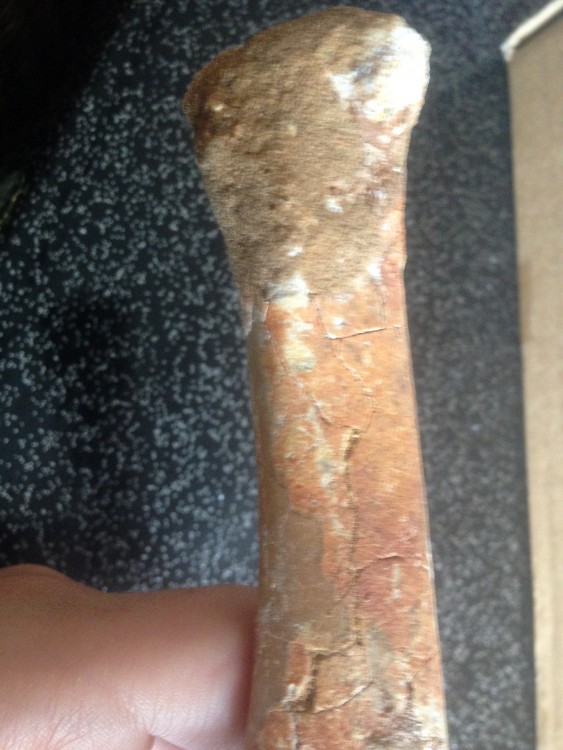

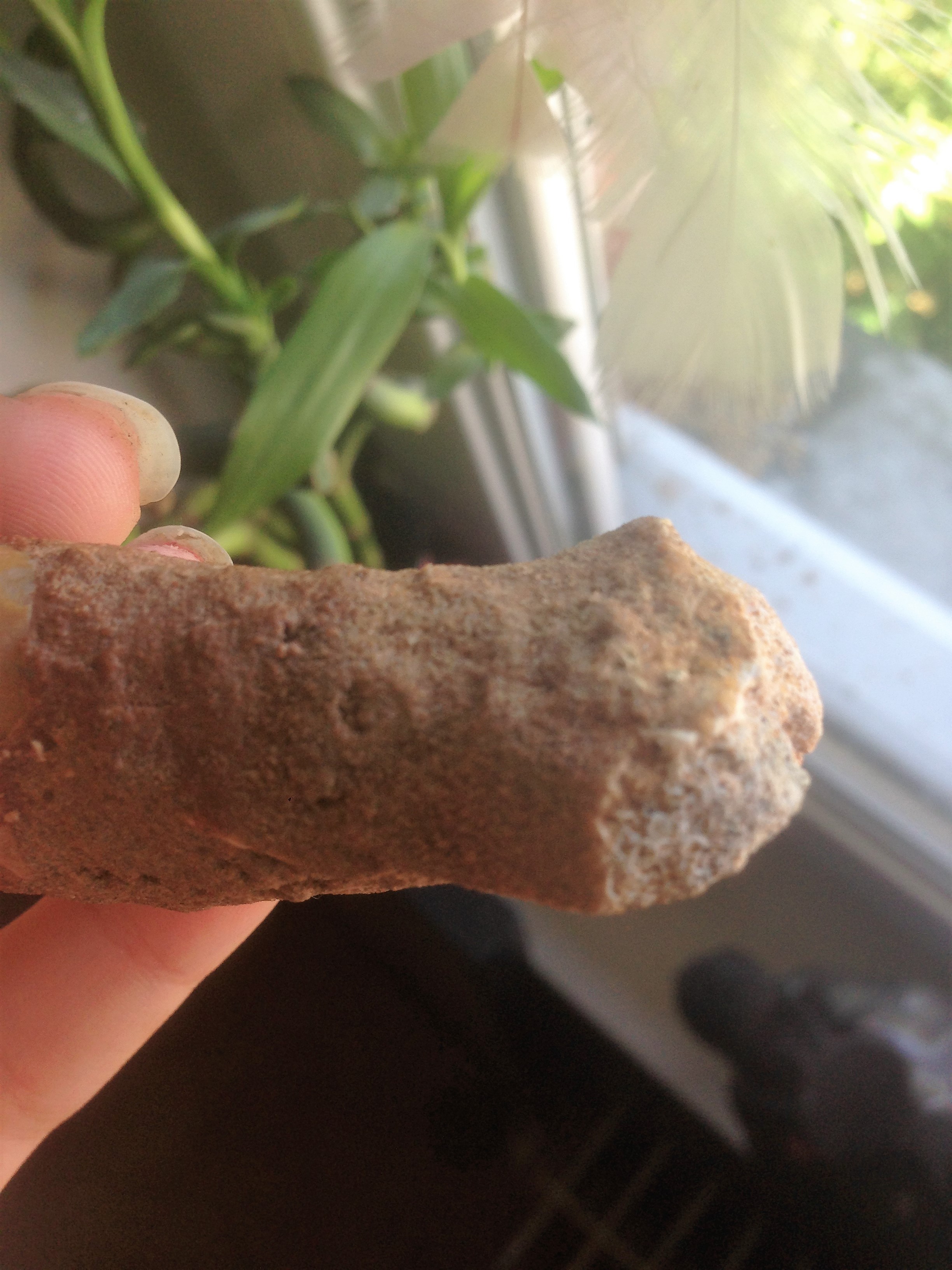

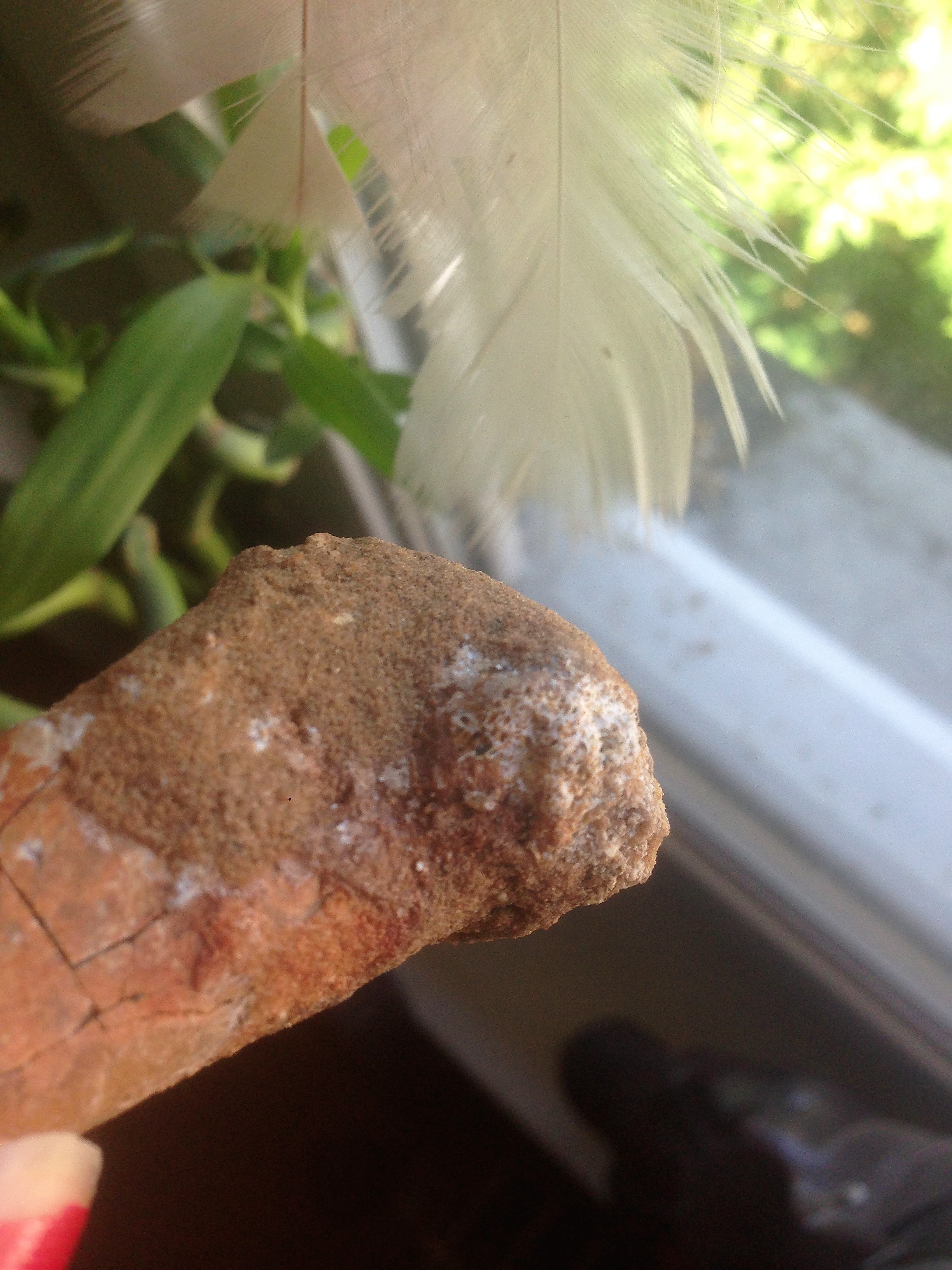

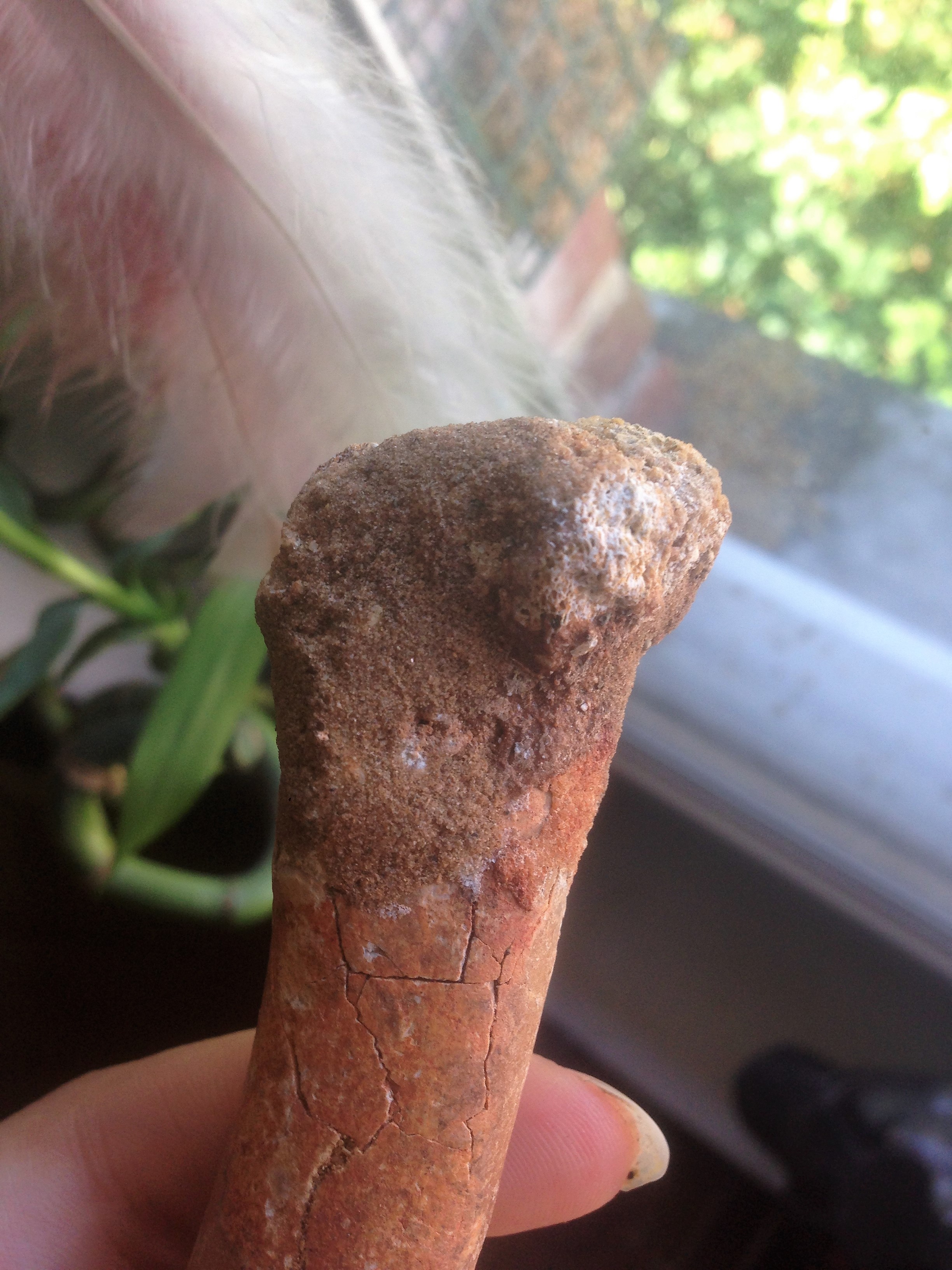

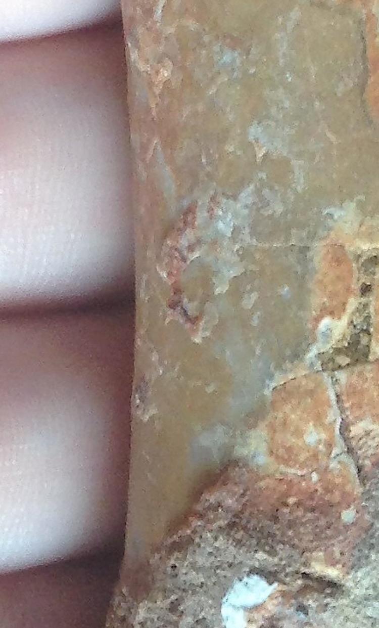

au niveau de ces 3 zooms ça m'a l'air plutot naturel ;

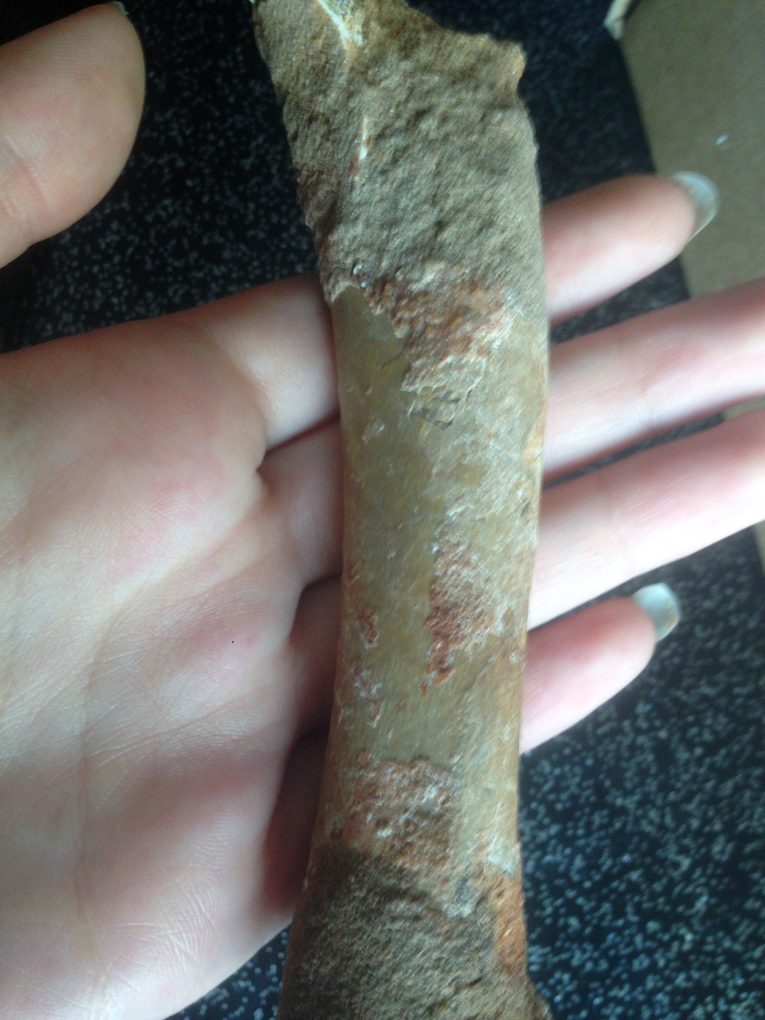

Il faudrait degager grain à grain avec prudence au dessus et sur la bordure de la zone brune et plane déjà dégagée
Peut etre du sable collé (sable clair) ...peut etre pas (sable ocre avec oxydes ferriques)
C'est plutot au centre qu'on voit une retouche avec ajout de matière

d'autant que en regardant avec attention des indices font penser que la différence de couleur entre ocre et gris est liée à la position de l'os dans le sédiment avec la partie brune vers le haut (les oxydes de fer descendent).
voir les croutes minerales blanches et ocres sur la partie grise
personne ne va coller des minéralisations sur du mastic
a mon avis l'os est plutot entier, mais comme 2 habitués pensent le contraire c'est clair qu'il faut vérifier en détail
Il y a également des microfissures dans la partie grise impossibles à imiter
reste donc effectivement à voir sous le sable. Si c'est collé : voir un solvant (avec un coton tige par ex) qui va dissoudre la colle.

80 euros bon achat
je vais aller essayer de suite avec un solvant
Ok je te conseille d'aller voir dans une boutique qui vend des fossiles ou sur une bourse expo ceux qui vendent les pieces marocaines. Ils connaissent bien ce qui est trafiqué et ce qui est bon.
Un grès à ciment ferrugineux, calcaire et phosphaté font partie des cas possible.
Dans les Kem kem qui a fouillé ?
il y a celle de Bernissart fin aout c'est la seule bourse expo ou je peux aller, je le prendrais avec moi et poserais la question

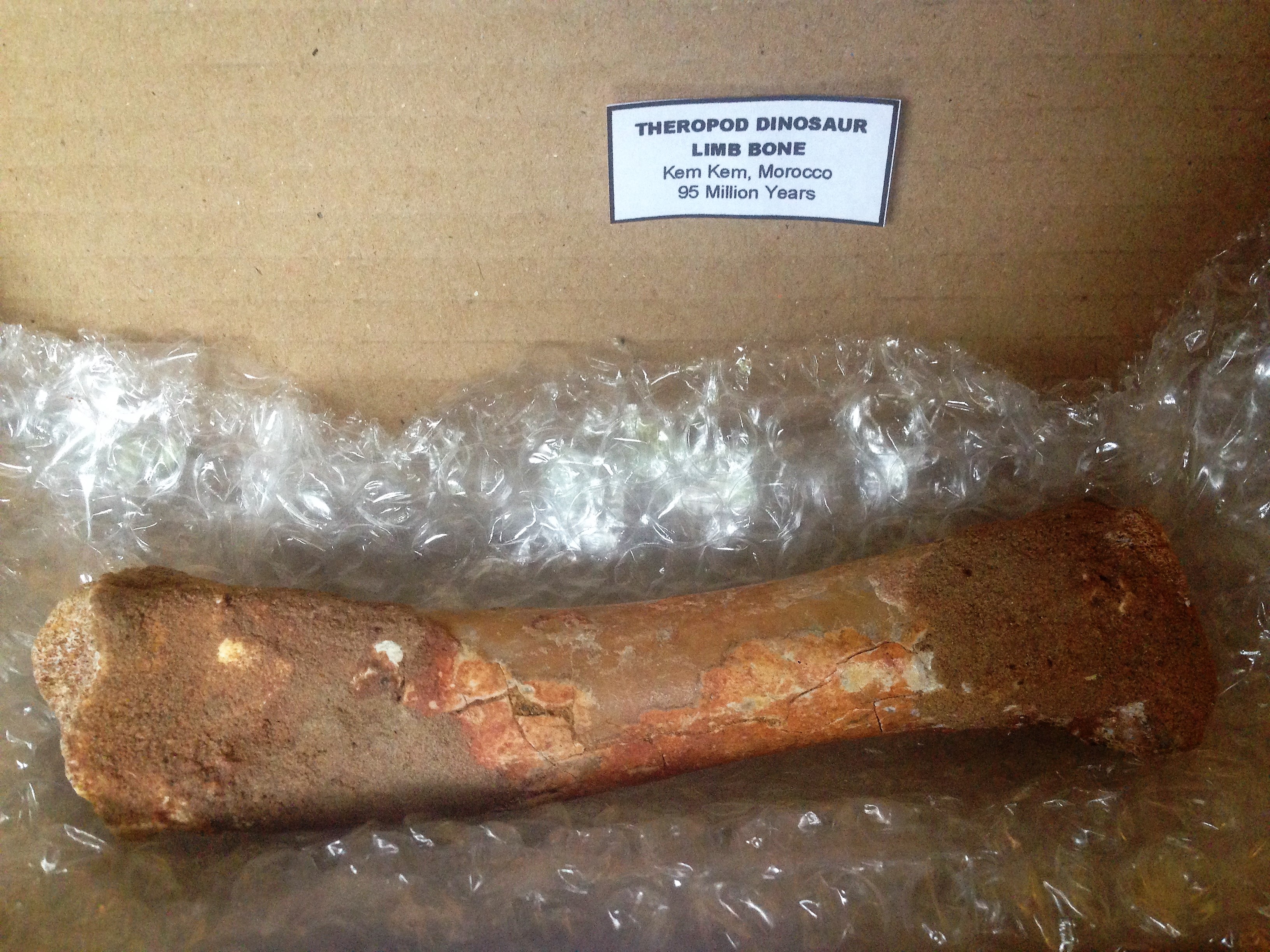

pour ce qui est de l'animal au quel il aurait pu appartenir d'après vous aussi crocodile ? avec le petit certificat était mentionné dinosaure et non reptile si il s'agit bien d'un reptile j'aimerais savoir pour pouvoir modifier ca
