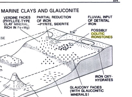

Est-ce qu'on sait pourquoi elle sont ferrugineuses ?
Pas à ma connaissance, j'ai vu passer l'hypothèse, je sais plus où, d'une formation à proximité de la côte et d'un transport vers des zones plus distales par la suite. Une autre proposait une formation sur place à partir de matériel biologique.
J'ai aussi lu le passage sur les "oolitic ironstones" dans Sedimentary Basins: Evolution, Facies, and Sediment Budget de Einsele (p. 252 - https://books.google.fr/books?id=-N3nidyNoJUC&printsec=frontcover&hl=fr#v=onepage&q=Oolitic ironstones&f=false ) et si j'ai bien pigé, il explique un apport en fer depuis les fleuves associé à un remaniement par les cycles transgression/régression.

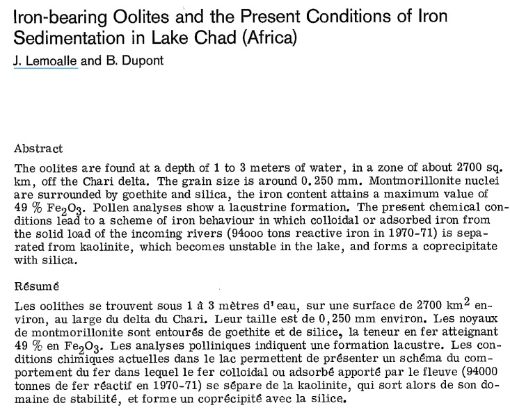

Il y a aussi un exemple non marin et plus récent, sur le lac Tchad : https://www.researchgate.net/publication/282164651_Iron-bearing_Oolites_and_the_Present_Conditions_of_Iron_Sedimentation_in_Lake_Chad_Africa
C'est un peu du chinois pour moi toutes ces histoires de chimie.

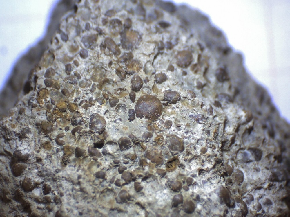

Sur mon site, on note clairement que les oolithes sont plus grosses en bas de la série (parfois >2mm) que en haut.

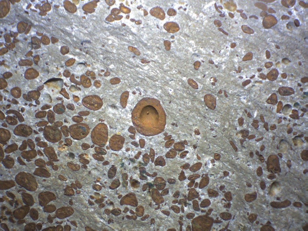

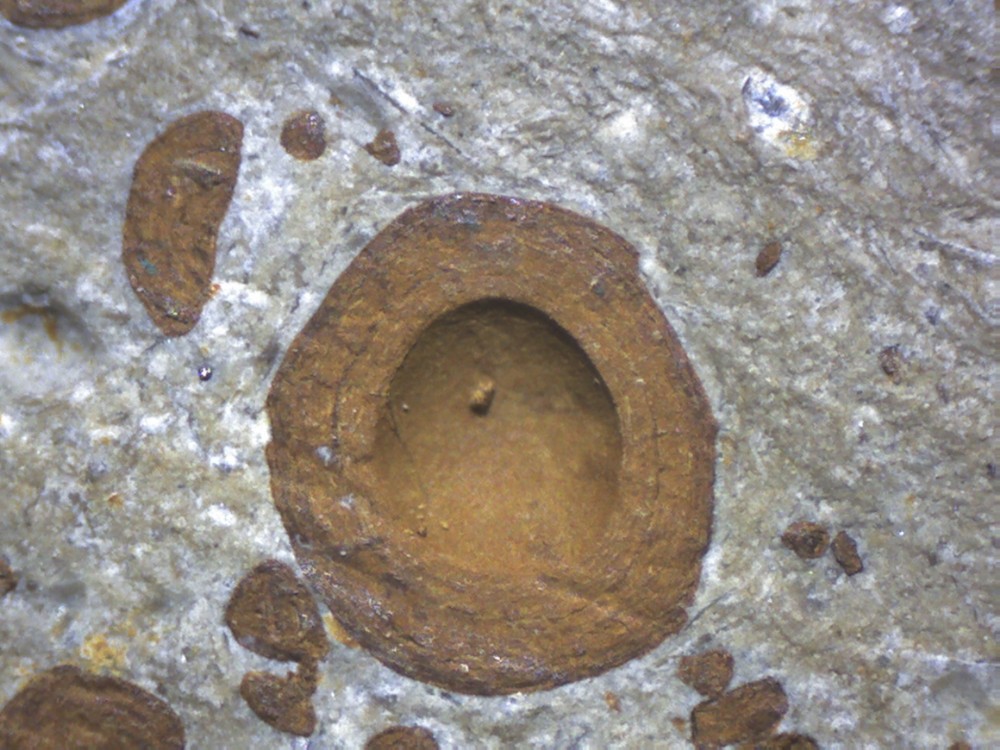

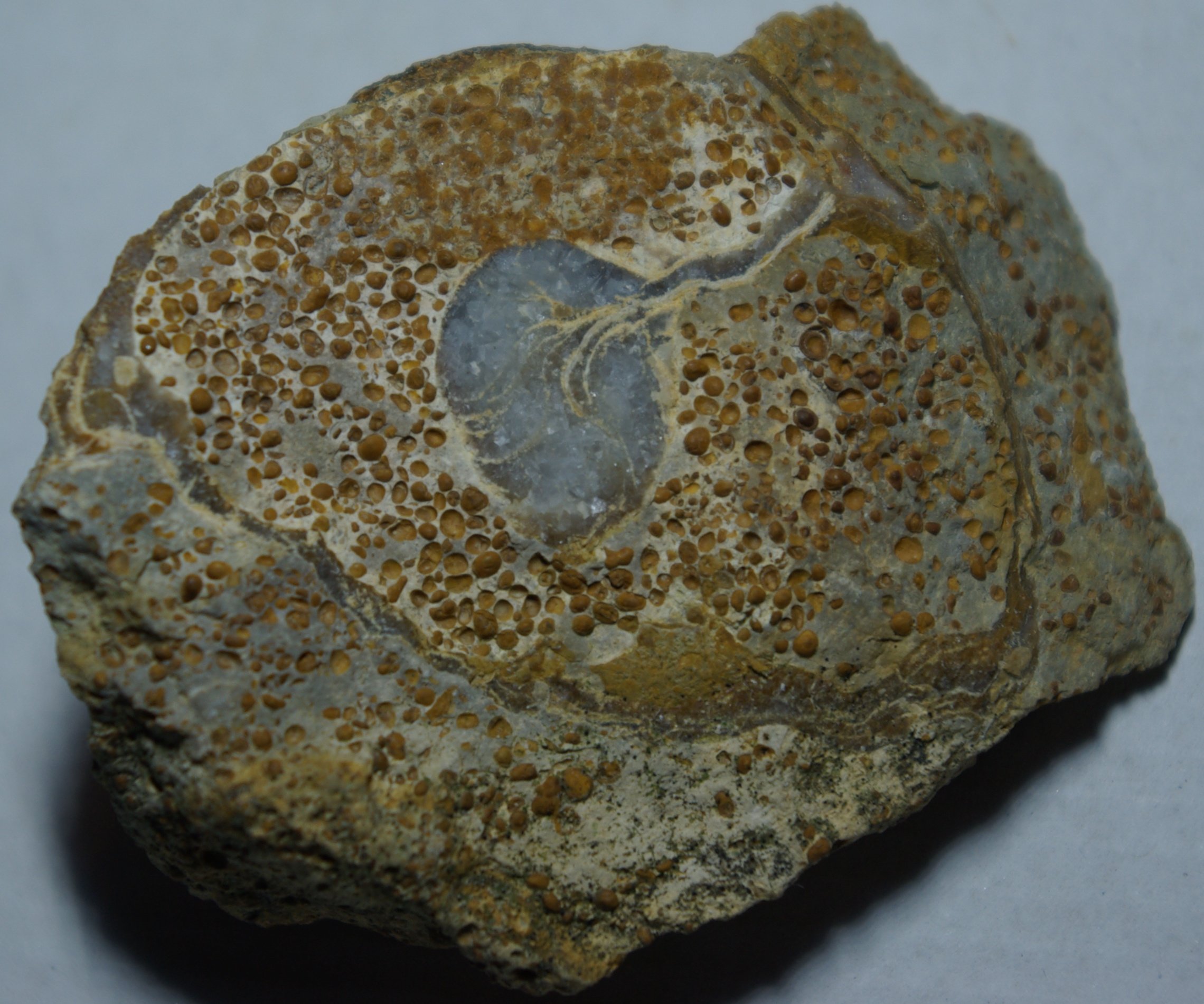

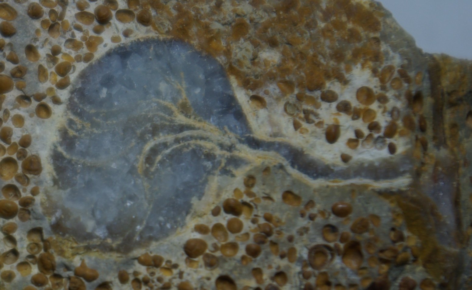

Quelques photos des oolithes en question (au microscope USB, environ x15, 120px/mm ; x60, 475px/mm et x225, 1785px/mm) :
5931e3a7ac4f8_H1(3).thumb.jpg.c221c67f017e2adbcd17ef10d455c435.jpgvlcsnap-2017-05-07-15h23m45s771.thumb.jpg.07cedad3ae81a5f493382a70315125e1.jpgvlcsnap-2017-05-07-15h24m19s476.thumb.jpg.d2ee9665dce0fb2862e81bb5243993b3.jpgvlcsnap-2017-05-07-15h25m47s038.thumb.jpg.b96f286843d081e2838dc9245b097238.jpg

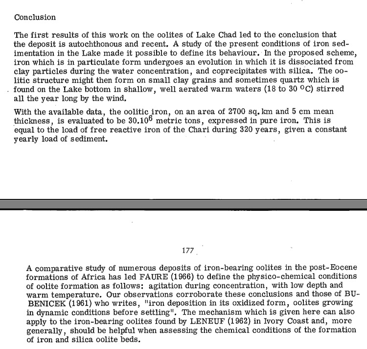

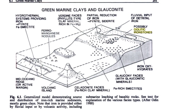

Tu as trouvé les bonnes ref :
le lac chad et les sediments riches en glauconie proche d'un fleuve sont des conditions propices à l'apport de fer pour la précipitation des oolithes ferrugineuses (ou leur déplacement en provenance de milieu de précipitation lacustre, moins probable).
milieu chaud et agité, silice colloidale associée à une moitié d'oxyde ferrique, granulometrie fining-up qui traduit une transport type chenal ou estuaire peut-être en aval sur la pente ou en bas du talus.
Ce ne sont pas les même oolithes de lagon et elles sont similaires à celles du lac tchad. La richesse apparente en glauconie, en fer et l'abondance des faunes pelagiques en font sans doute un niveau remarquable corrélables avec un niveau condensé régional qu'il serait interessant de déterminer.

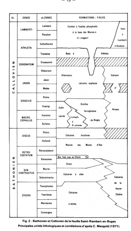

peut être la zone d'ammonites à coronatum connue comme un niveau condensé et qui va dans le sens de cette interp pour l'oolithe ferrugineuse du Bugey (je viens de trouver la ref en qqs clics).
https://www.researchgate.net/profile/Grzegorz_Pienkowski/publication/260000209_Jurassic_In_The_Geology_of_Central_Europe_T_McCann_ed_2008/links/57cdada908aed67896ffc27f/Jurassic-In-The-Geology-of-Central-Europe-T-McCann-ed-2008.pdf?origin=publication_detail
mais la zone d'ammonites est contradictoire avec la ref sur la notice BRGM
Alors à toi de présenter la faune et de trouver les affleurements et puits de ref pour corréler.

Bref, autant le sommet est relativement bien identifié, autant la base est incertaine : beaucoup d'éléments remaniés.
Tu as bien travaillé le sujet !
Peut etre que Pienkowski a mal placé l'oolithe ferrugineuse dans sa charte chrono ou bien qu'il fait ref à une autre un peu plus recente. Mais en tout cas, pour ton site niveau condensé à glauconie en marin ouvert ça parait clair.

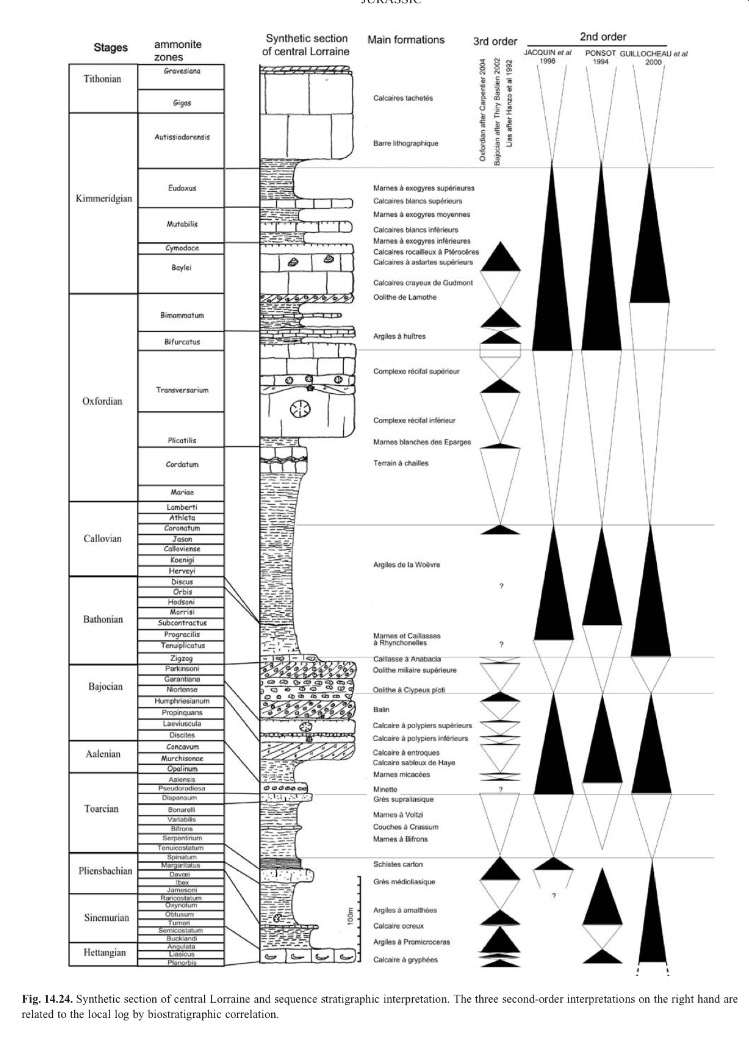

as tu des images avec vue complete de la succesion sedimentaires et des ref ou articles qu'on apprenne l'essentiel sur cette succession litho-strati?
Je ne pense pas que Pienkowski se soit trompé, juste que ce n'est pas la même oolithe, il parle d'une zone bien plus au nord.
A quoi vois tu la glauconie ? sur les photos ?
Sinon, au niveau des références sur la succession, je n'ai guère plus que la notice de la carte de Saint Rambert en Bugey (n°676), un court texte de Tintant de 1946 dans les comptes rendus de l'académie des sciences (http://gallica.bnf.fr/ark:/12148/bpt6k31759/f98.image.r=Tintantdalle nacrée ), où sa conclusion que l'oolithe ferrugineuse ne débute pas avant la zone à Anceps est contestable et non retenue par Mangold, et donc enfin l'étude de 1970 de Mangold sur la strati bathonienne et callovienne du Jura méridional (doc. des labo de géologie de la fac des sciences de Lyon, n°41, fascicule 1), en version papier.

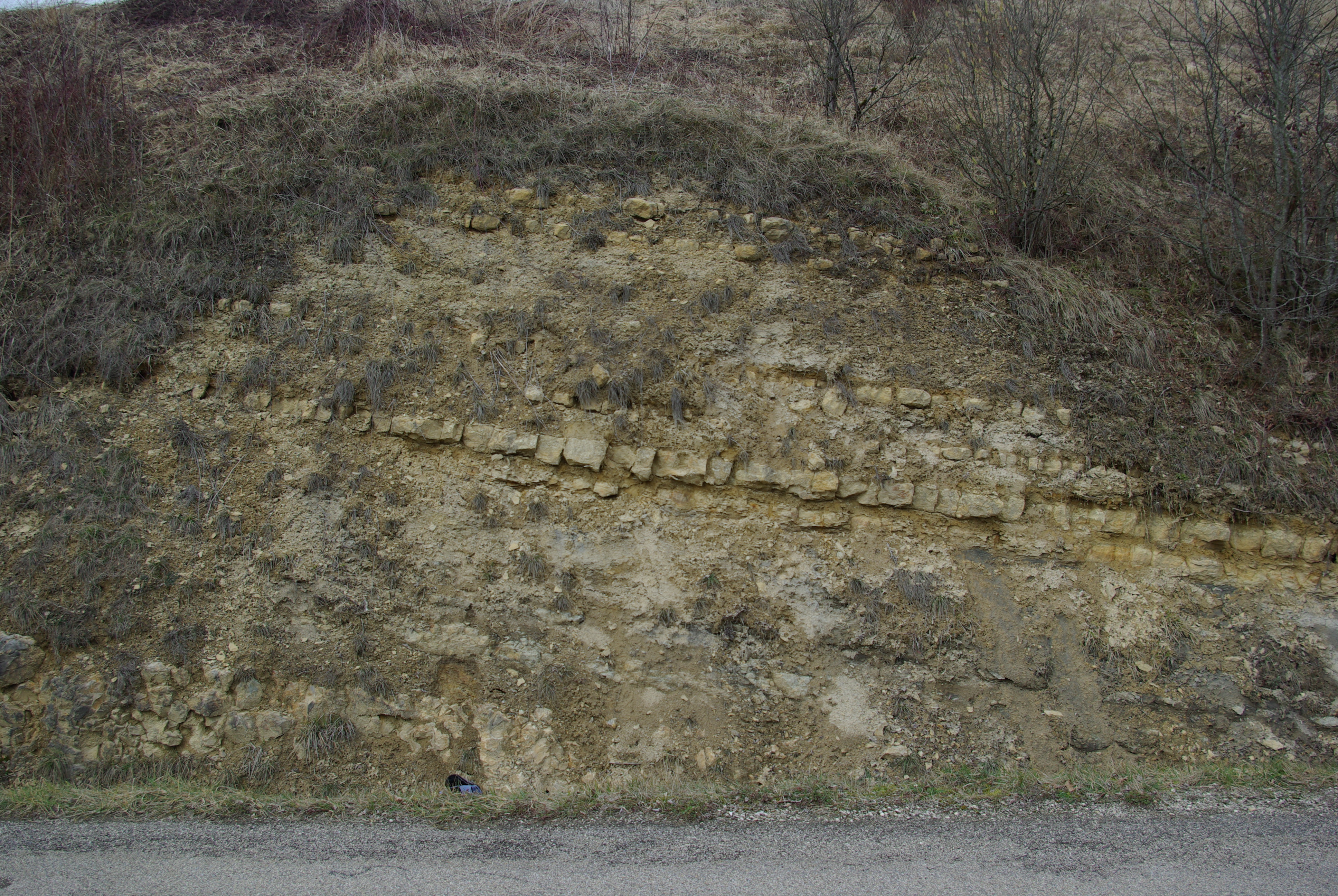

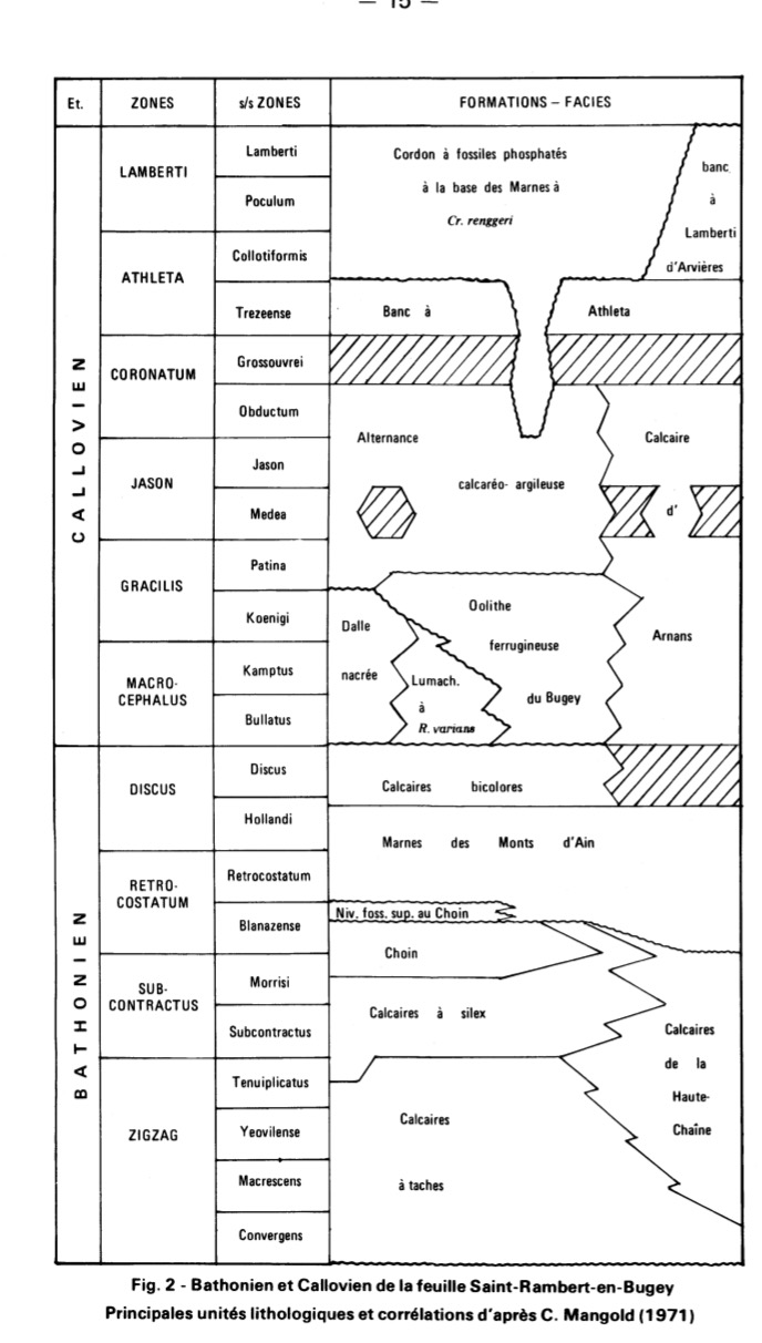

Sur le site principale, la succession commence par les "marnes des monts d'Ain" qui finissent dans la sous-zone à Hollandi du Bathonien supérieur, puis les "calcaires bicolores" qui se terminent par une surface perforée et qui représente probablement essentiellement la sous-zone à Discus, donc l'extrême fin du Bathonien, voire la base du Callovien. Dans les calcaires bicolores, j'ai trouvé (ailleurs mais pas loin) une grosse Homoeoplanulites du groupe subbakeriae, qui marque la fin du Bathonien.
Ensuite, on a donc l'oolithe ferrugineuse du Bugey sur 50 cm, puis l'alternance calcaréo-argileuse qui doit couvrir le Callovien moyen. En haut de la coupe, malheureusement inatteignable, les parties calcaires sont plus constantes et il pourrait s'agir de la série suivante, le "banc à Athleta", soit déjà le Callovien supérieur.
Dans les vignes au-dessus, on trouve des ammonites typiques des marnes à Creniceras renggeri, zone à Mariae de l'Oxfordien inférieur. Et au sommet de la butte, un bloc correspondant aux couches de Birmensdorf, Oxfordien moyen, avec les éponges et biohermes typiques.

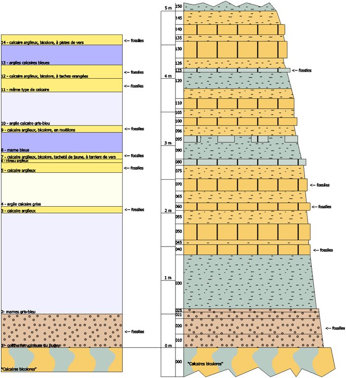

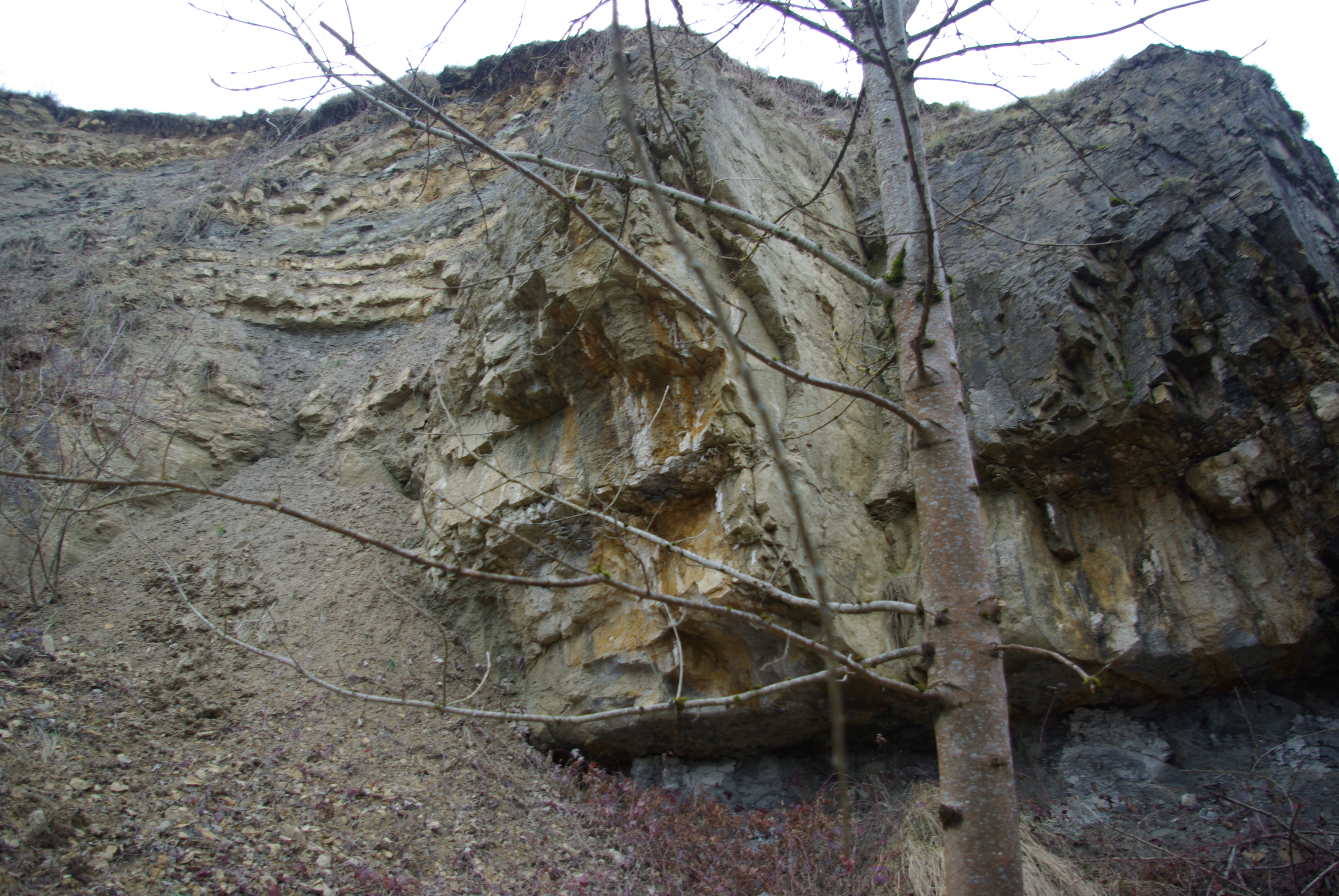

J'ai relevé la coupe (avec les moyens du bord, soyez indulgents !!)) de l'oolithe à aussi haut que j'ai pu dans l'alternance, ci-dessous à droite, et à gauche la succession relevé par Mangold au même endroit (sans le détail des couches) :
Sur ma coupe, en bas "calcaires bicolores", au dessus avec les points, l'oolithe (les subdivisions sont locales et liées à l'altération), ensuite les petits traits représentent des marnes ou argiles, et les traits verticaux des roches plus dures (j'ai encore beaucoup à apprendre en géologie !!).
Sur place, ça ressemble à ça :
En bas à droite, le sommet des marnes des monts d'Ain avec au dessus les calcaires bicolores. En haut de l'éboulis à gauche, fin des calcaires bicolores et oolithe ferrugineuse (qu'on ne distingue pas en fait), puis les premières marnes de l'alternance.
Un peu plus loin en bord de route, en bas à gauche les calcaires bicolores, puis l'oolithe recouverte par les coulures des marnes de l'alternance :
J'ai l'impression qu'on retrouve effectivement la succession du cycle transgression/régression décrite par Einsele (fig. 6.2.c), avec l'oolithe au point de régression maxi.

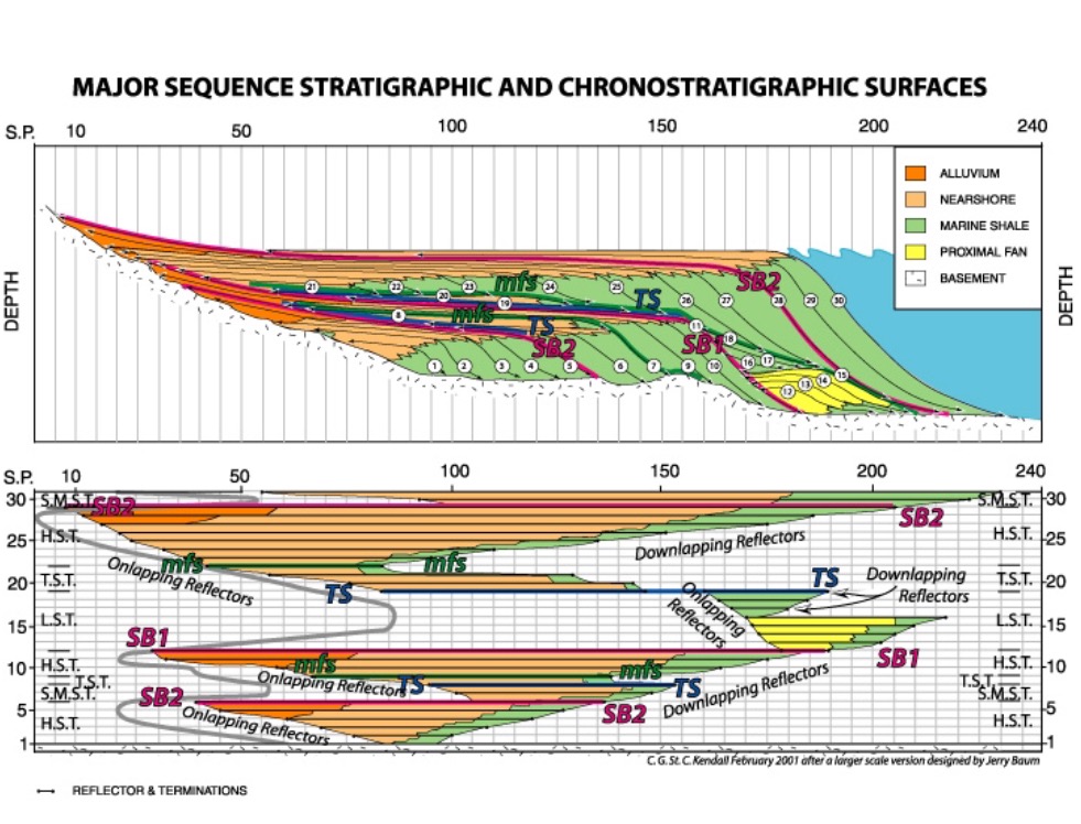

http://www.sepmstrata.org/Terminology.aspx?id=transgressive systems tract
en clastique :
Géométrie dans l'espace en haut
Géométrie dans le temps en bas sur 30 millions d'années
Plusieurs modèles séquentiels existent et diffèrent dans le détail.

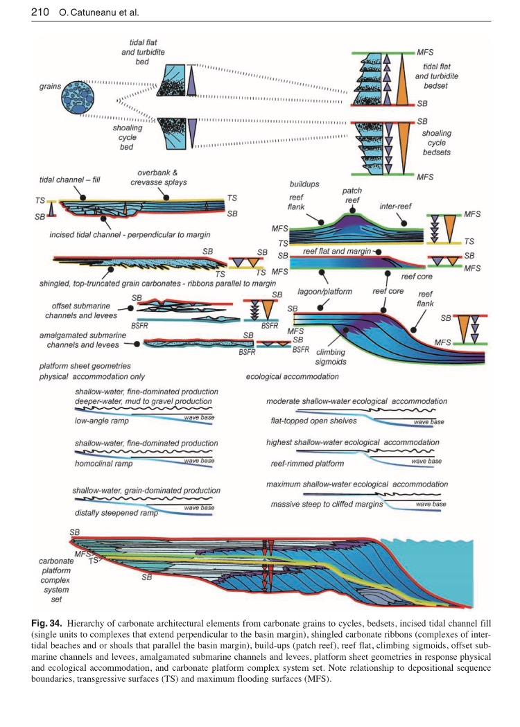

en carbonates :
(d'après Catuneanu)
En résumé pour l'oolithe ferrugineuse du Bugey : niveau condensé, en domaine circalittoral supérieur, proche d'un estuaire chariant des bois flottés épigénisés en milieu réducteur puis remobilisés avec des espèces bathyales (ammonites fragmentées) par de forts courants contouritiques. Les oolithes peuvent être déplacées par ces mêmes courants contouritiques de moins en moins forts jusqu'à la MFS (taille décroissante vers le haut).
Ce shéma correspond bien à ton cas de figure :

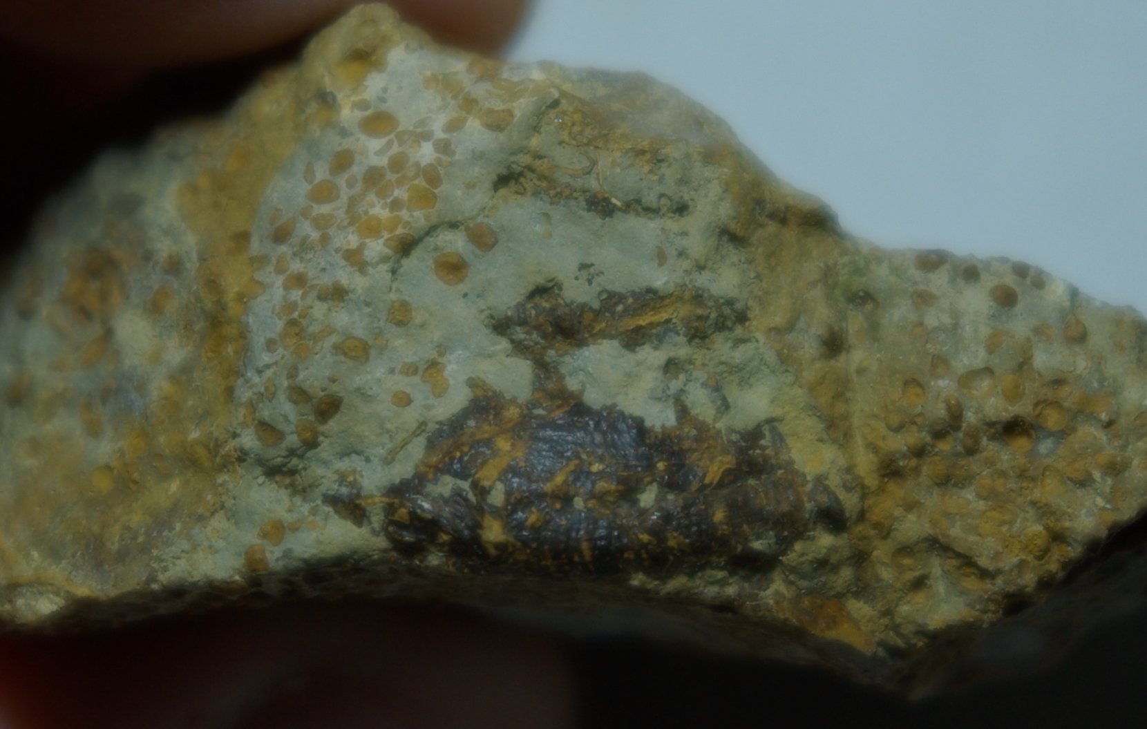

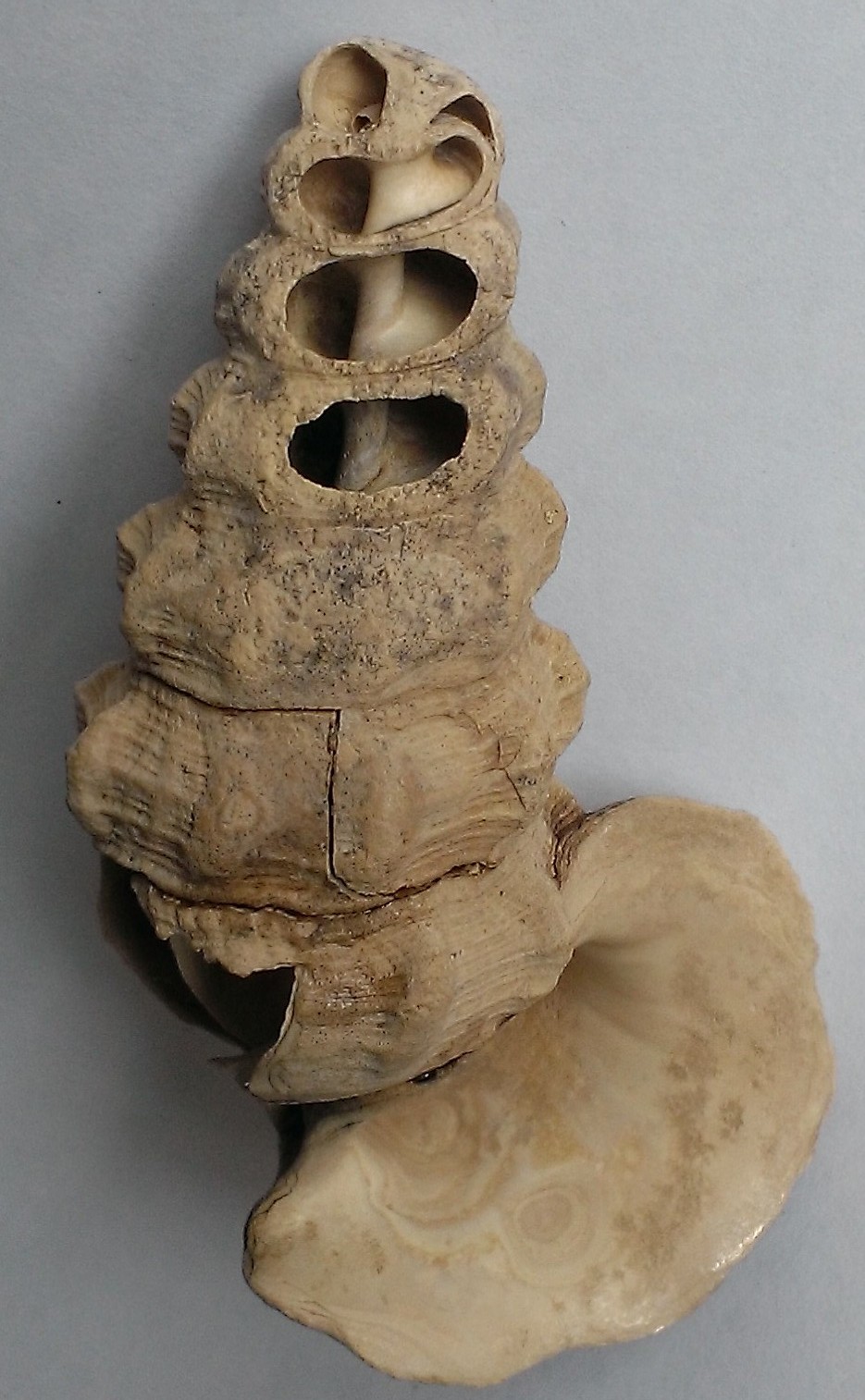

Un autre truc étrange... un gastéropode incomplet (et que j'ai du mal à dégagé) présente ça vu de dessous :
J'ai du mal à y voir la structure interne de la coquille, c'est comme une cavité alimentée par une "fistule" et remplie de calcite ou je sais pas quoi.
Notez au passage la plus grande concentration des oolithes sous le gastéropode que dans le sédiment autour.

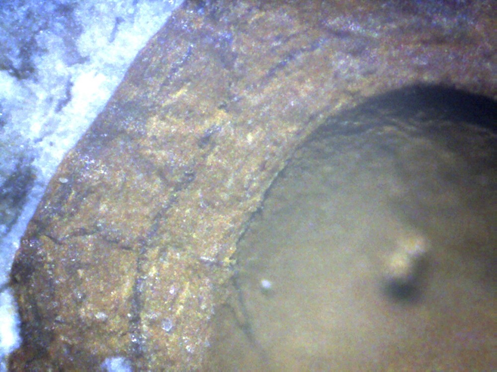

De plus près :
La coquille, du moins ce qu'on en voit :
Ahhh, oui, à bien y regarder ça semble dans l'axe.
L'apex est tronqué et calcifié à l'intérieur aussi.
Et la "fistule", ce serait une cloison ?
