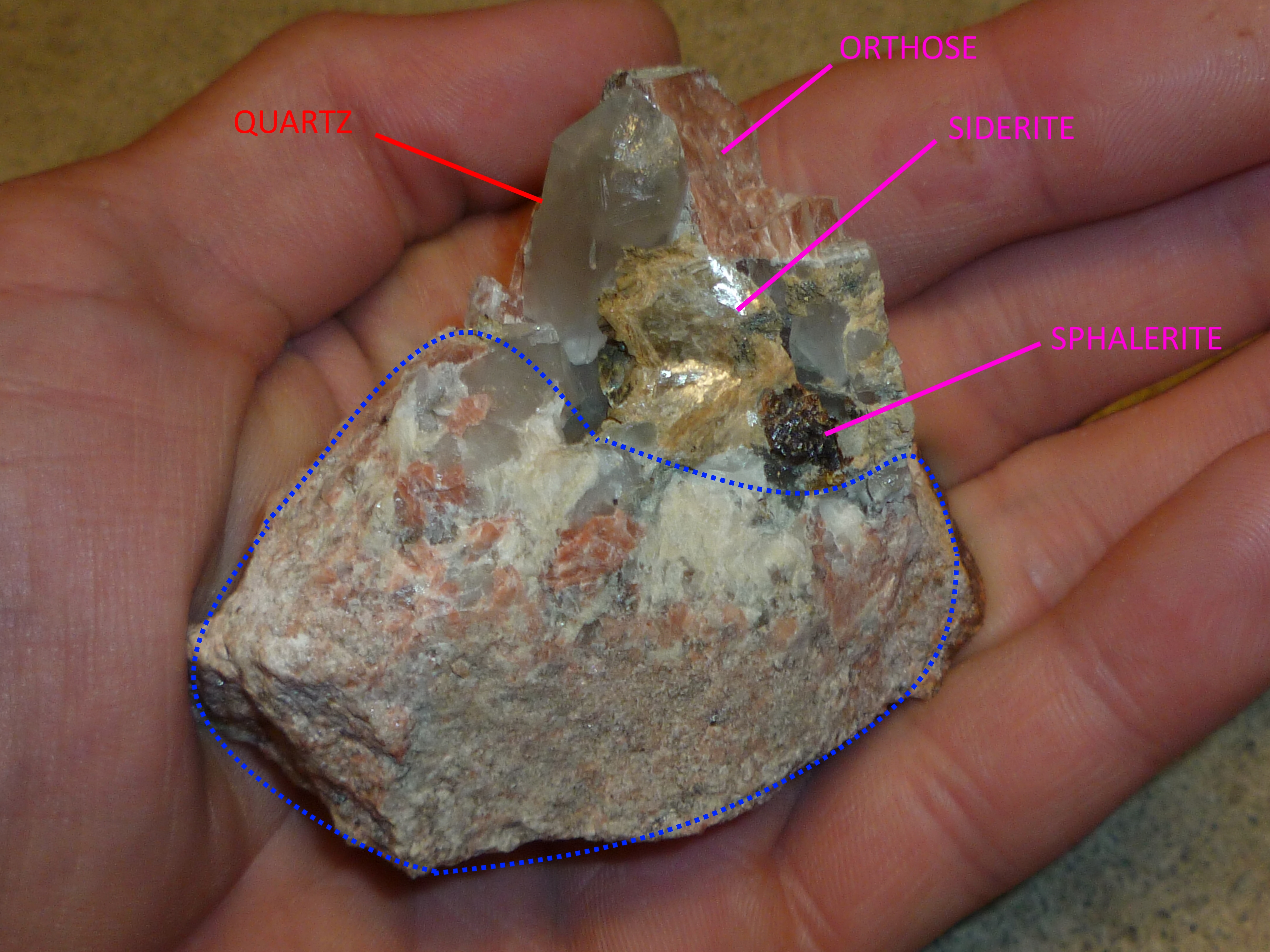

Un exemple (spécimen du Pertre (35)).
Entouré en bleu c'est la gangue (du granite).
Mon minéral principal c'est le cristal de quartz.
La paragenèse se sont les autres minéraux (cristallisés sur la gangue) associés à ce quartz, à savoir l'orthose, la sidérite et la sphalérite.
