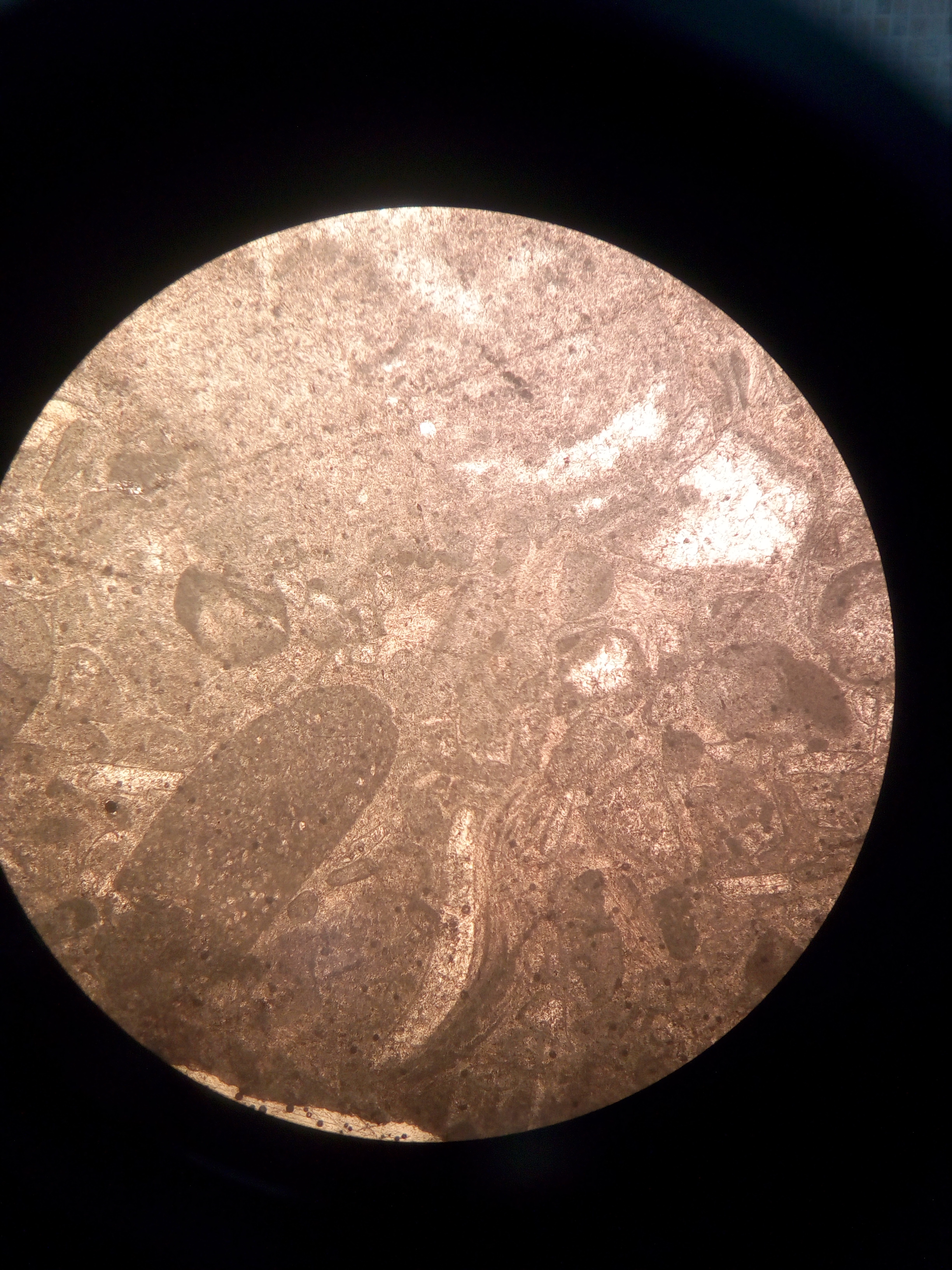

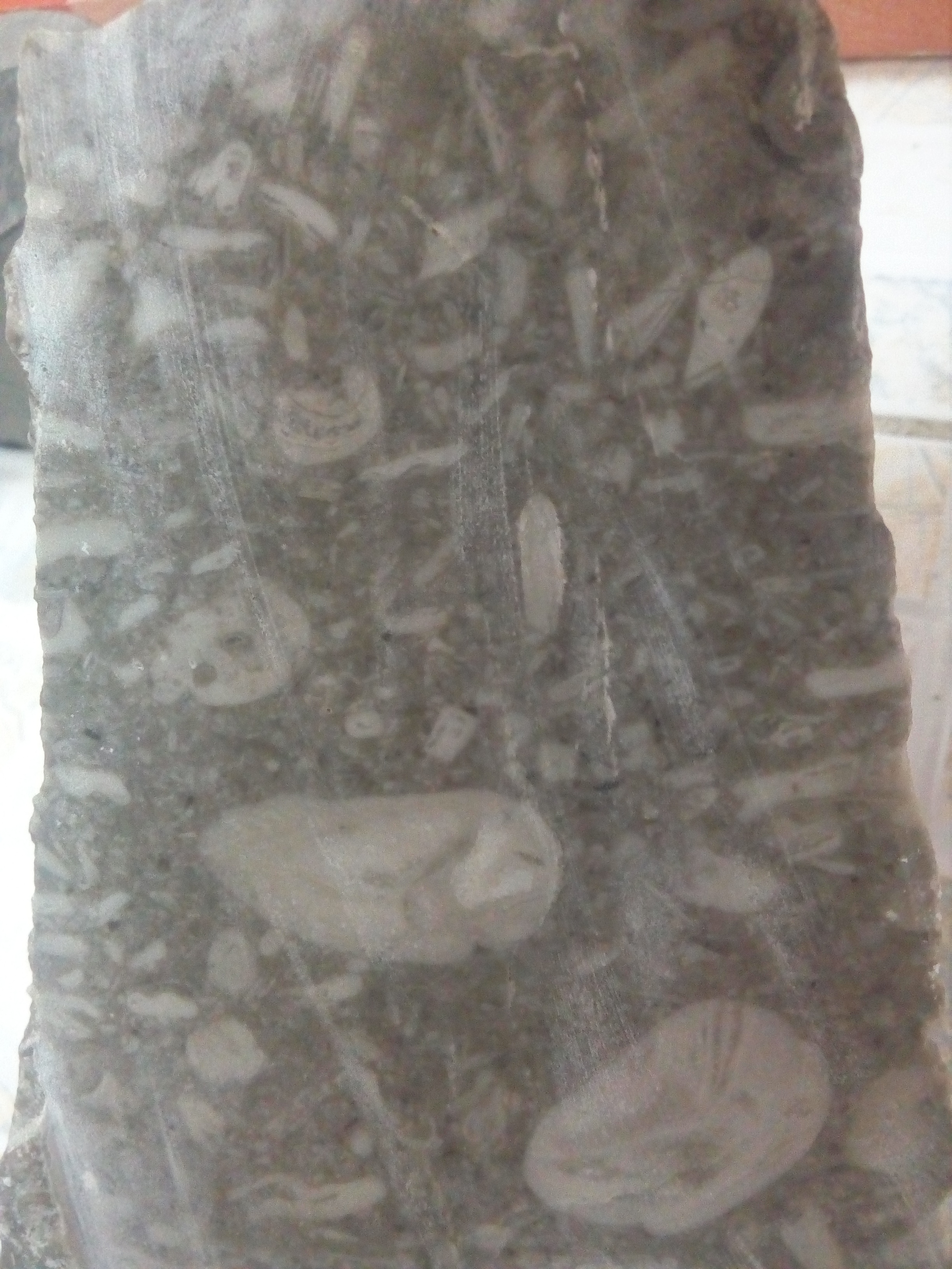

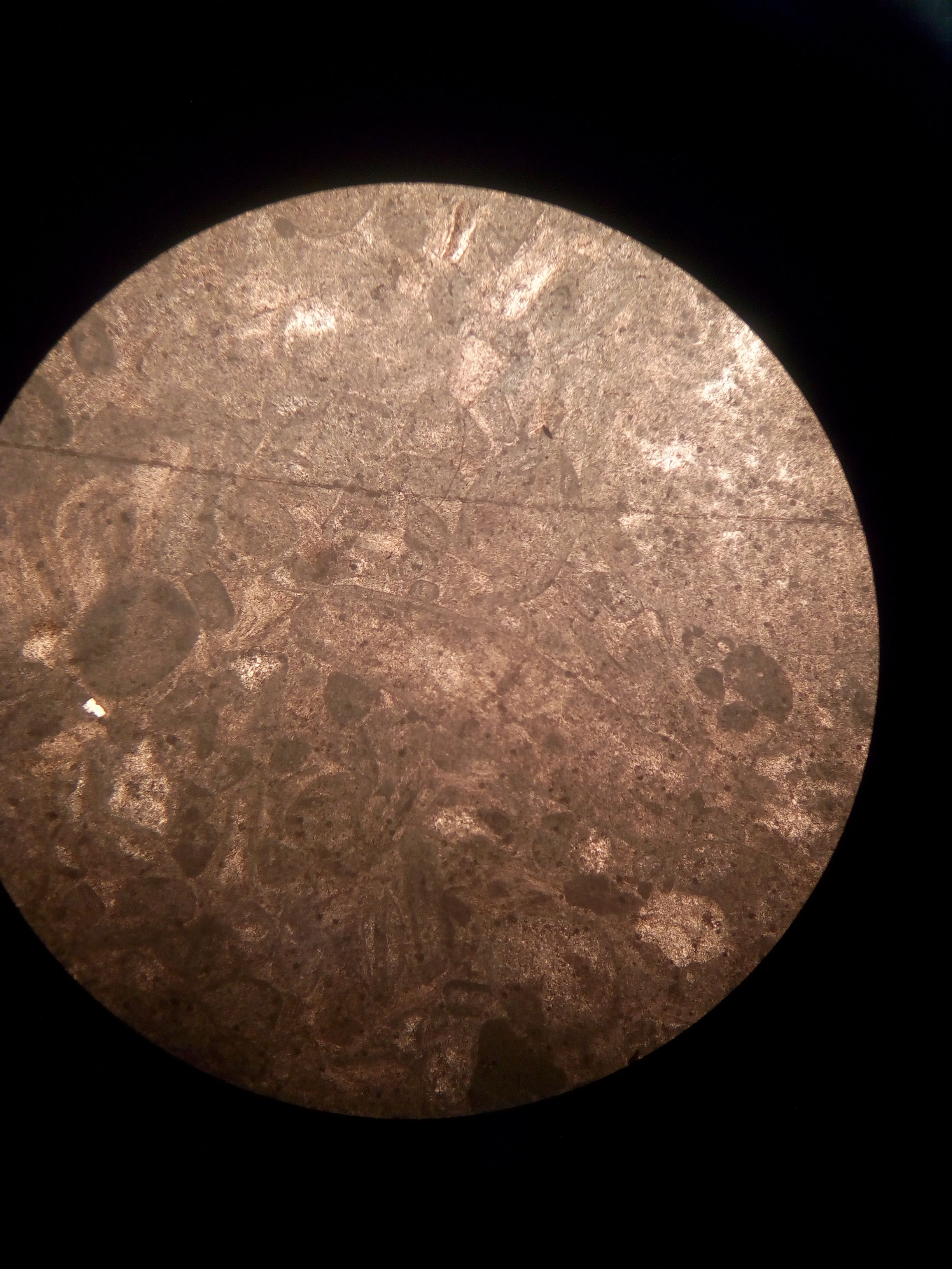

La première:  qu'elle est la structure de ce calcaire et comment nomme-t-on cette roches d'après vous?
Photo Macroscopique:  10x20cm
Photo Microscopique:

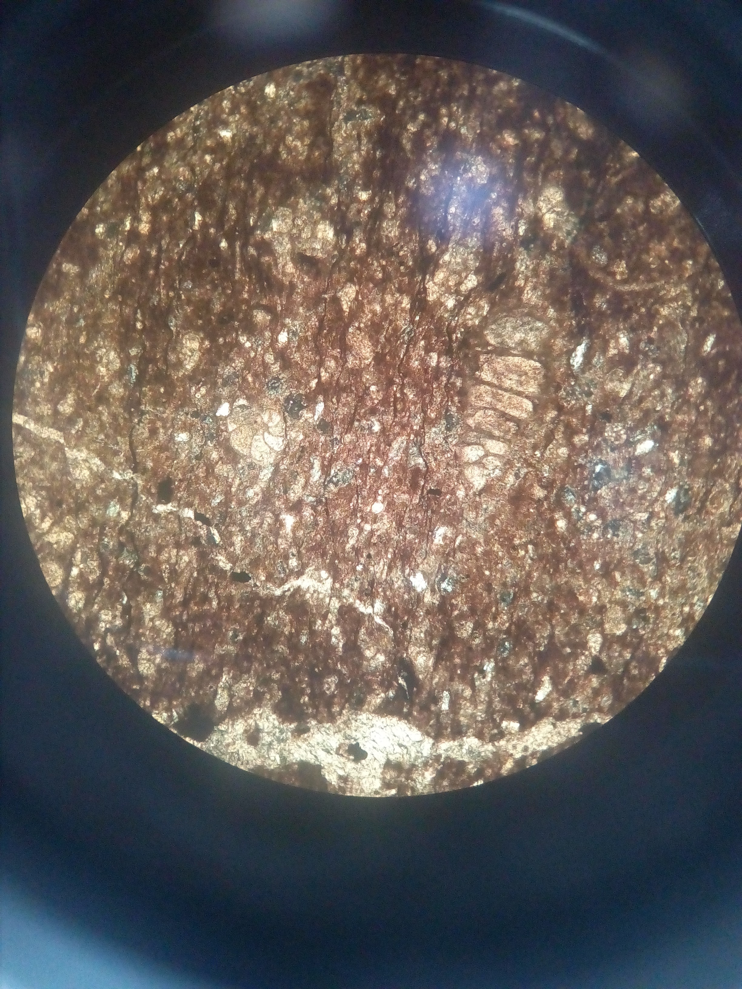

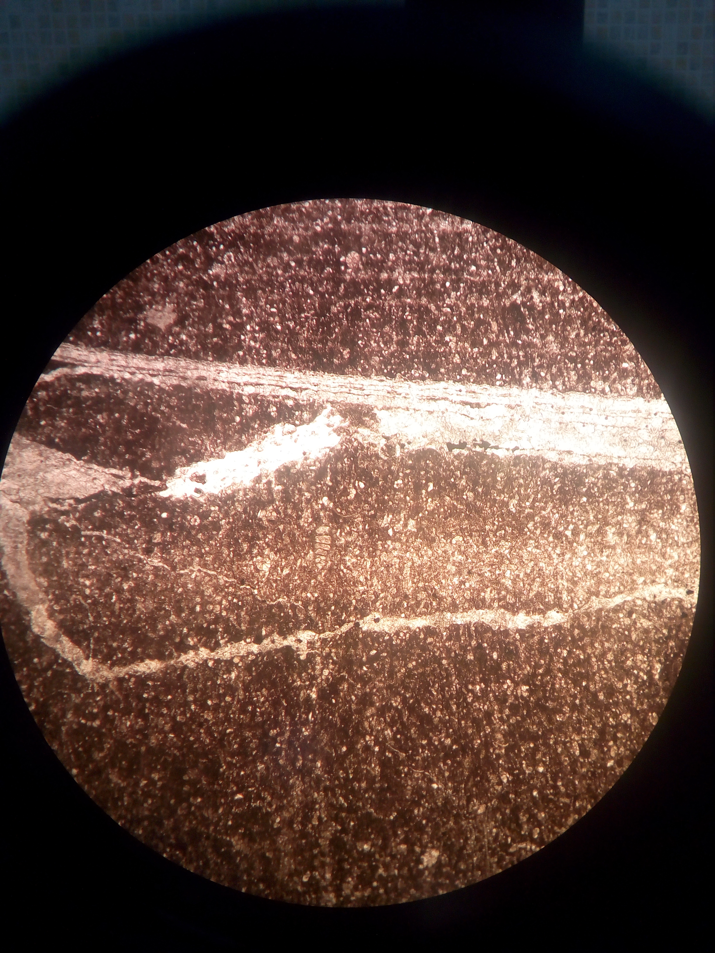

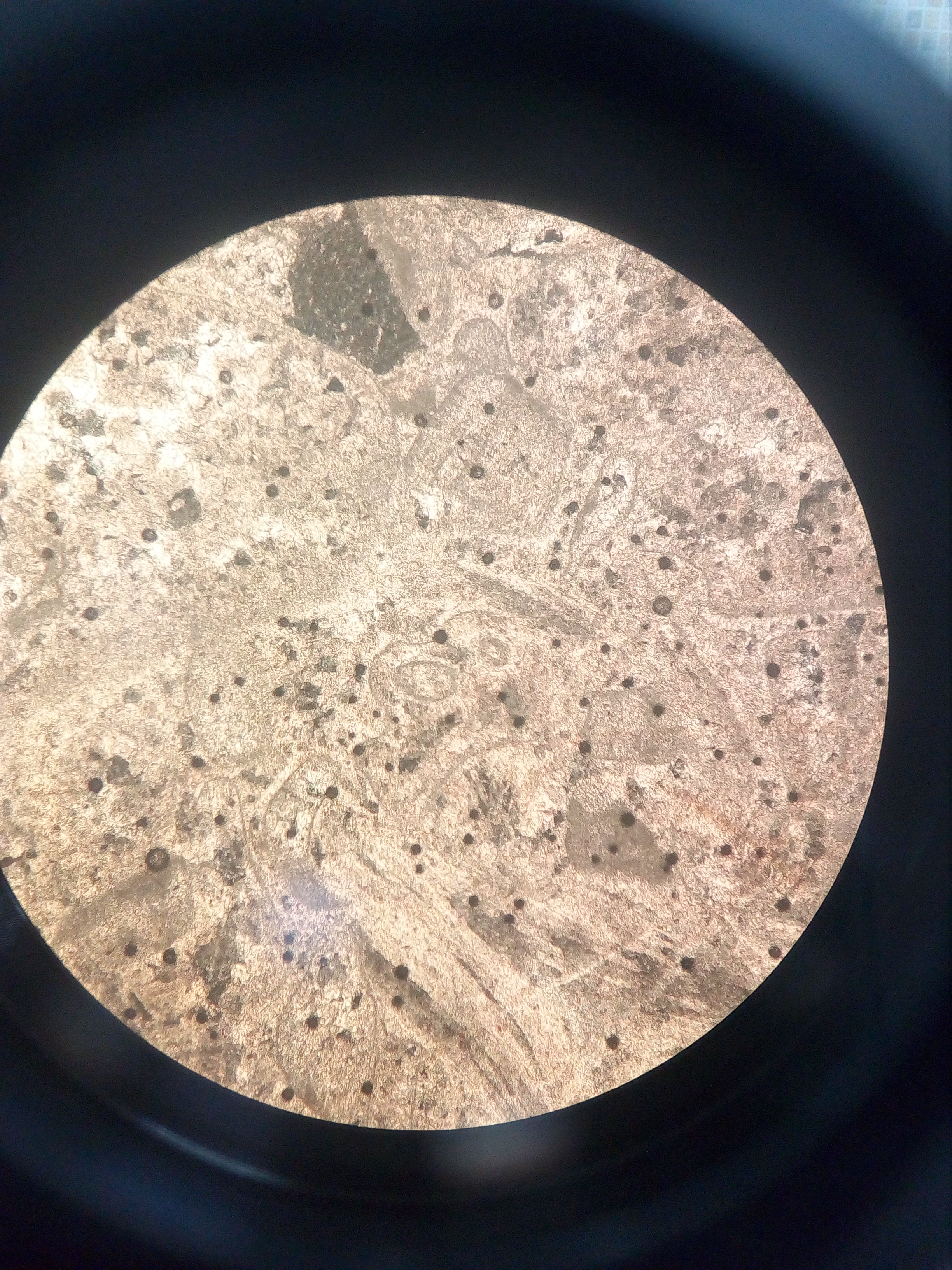

La seconde concerne cette marne recouverte par de la matière organique, comment peut on déduire le pourcentage de la matière organique, je galère sur le net sans trouvé de véritables réponse, (si vous pouvez aussi me confirmé les deux fossiles apparents sur la lame mince).

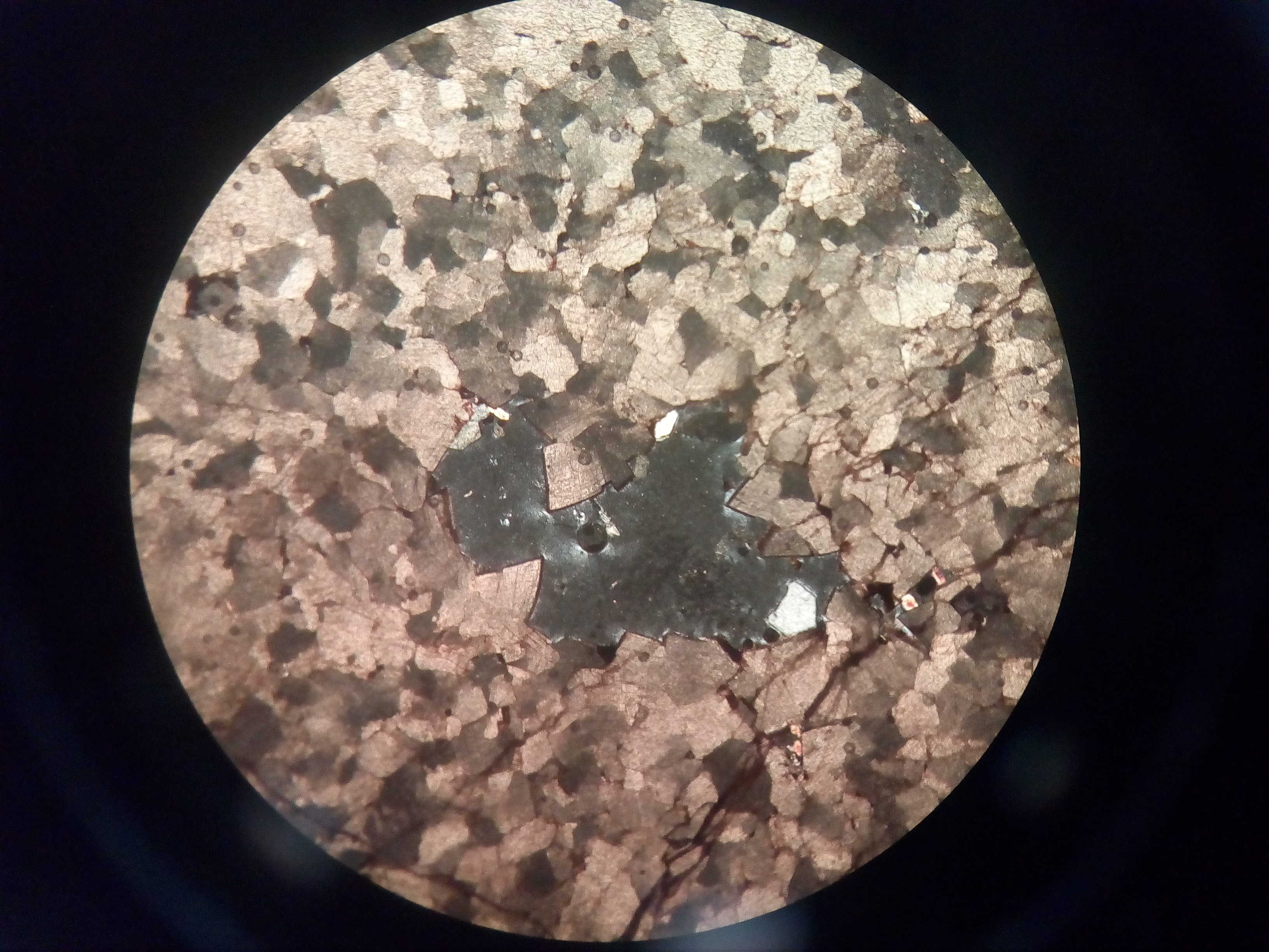

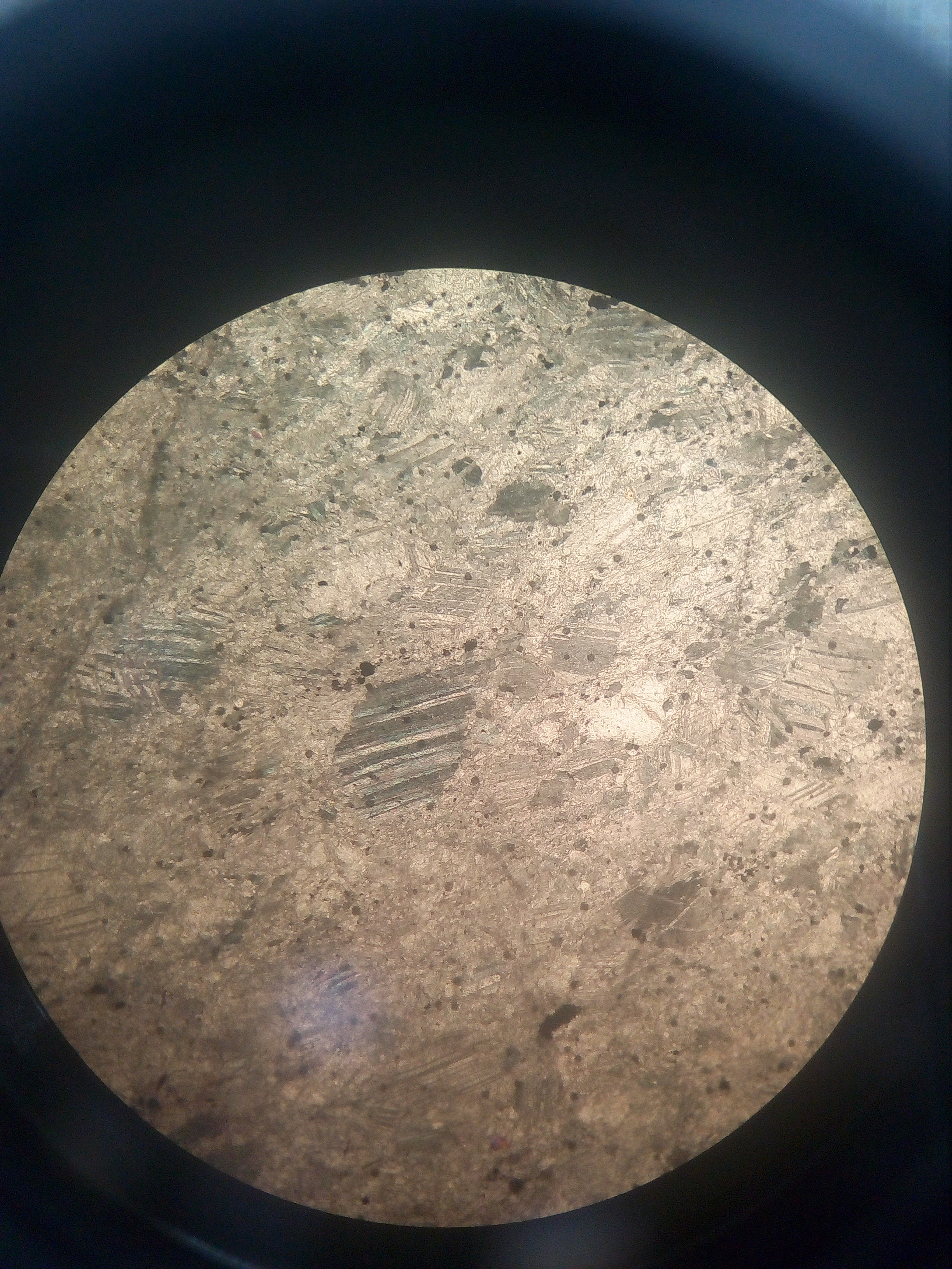

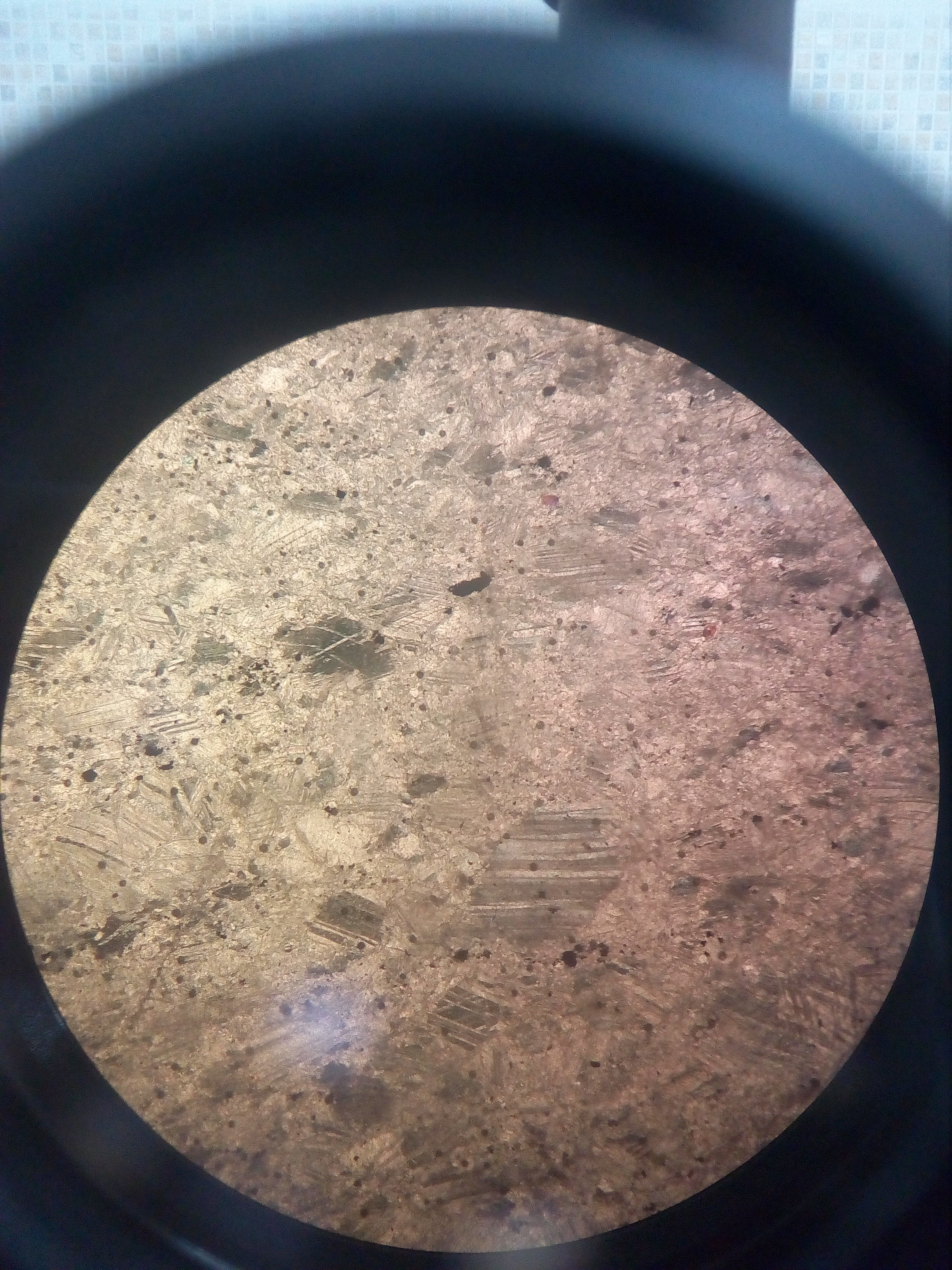

La 3ème question: peut on dire de ce calcaire qu'il est cristallin? sachant que la taille des cristaux dépasse le millimétré
Désolé de posé autans de question à la fois, je veux aussi partagé cette section de cristaux dolomitique que j'ai prise ce matin.
J'aurais tendance à dire que ce sont des lithoclastes (endo et exo)... C'est bien micritisé et pas très beau, dommage parce qu'il y a une histoire à raconter. Il doit aussi y avoir des bioclastes (bivalves), mais j'ai vraiment du mal à distinguer.
Calcaire cristallin, ça veut pas dire grand chose. S'il y a de grands cristaux c'est qu'ils ont pu pousser et s'ils ont pu pousser c'est qu'il y avait une porosité. D'ailleurs c'est pas plutôt du gypse tes cristaux ?
Sur la 6e photo (si tu pouvais numéroter...) tu as la strati très bien marquée.
Pour les fossiles, il y a des gastéropodes et des foraminifères. Le gros machin je sais pas.
Et si tu nous donnais déjà le contexte géologique ? C'est du Tertiaire ? Quel type de ciment ? La photo de dolomite correspond à quelle roche ? Elle est précoce ou tardive ?...

C'est quoi ta roche, une marne ou un calcaire marneux ?
Je pense que tu veux dire calcaire argileux? Non c'est une marne, les argiles dépasse les 30%, pour ce qui est de la charte, elle n'est pas utilisable dans ce genre de cas car la matière recouvre la surface, c'est comme pour les oxydes, je suis très intéressé et partant pour ta proposition lucailloux :content:.

En 2 mots :
séquence de calcaires coquilliers allant de   la bio-calcirudite mal classée intraclastique à la biocalcarenite de texture packstone à wackestone, avec par endroits de fines passées argileuses et intercalations de foraminifères planctoniques.
visiblement on a une séquence transgressive de bordure de plateforme carbonatée dont la tranche d'eau augmente.
Les niveaux dolomitiques doivent être examinés en détail pour en dire plus (primaire ou diagénétique).
