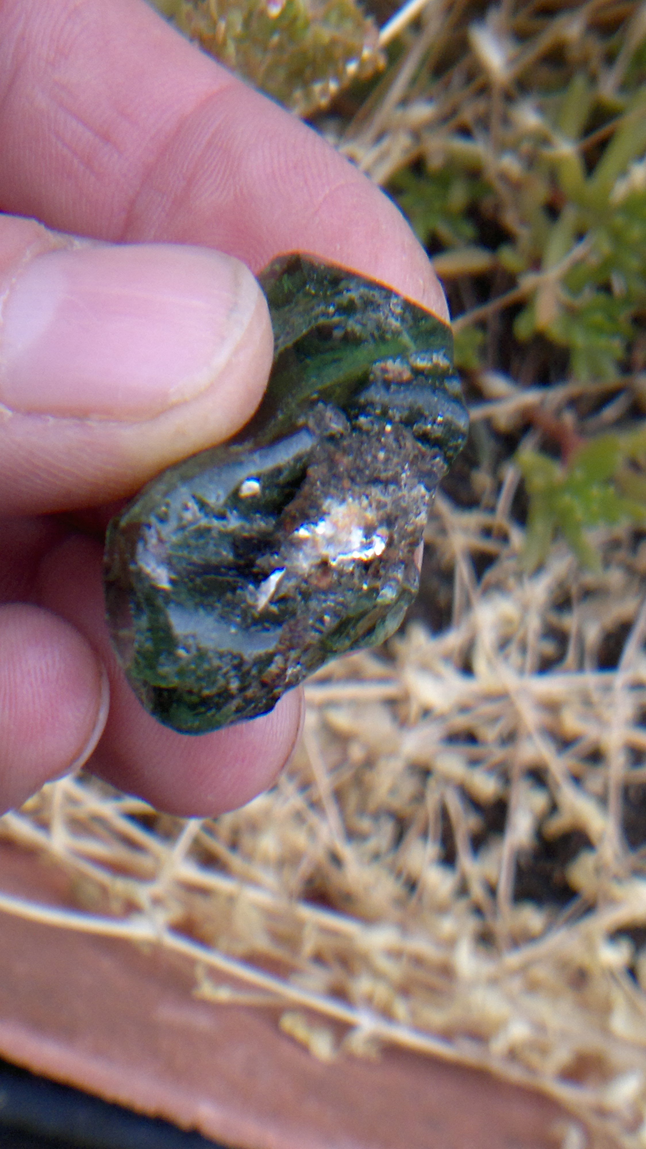

Je regardais encore ma pierre a la lumière, je viens de remarquer quelques choses d'étrange,
sur la photo N: 4
j'ai regarder la partie qui fait terreuse bien incrusté dessus.
( dommage j'ai pas un appareille qui me permet de vous faire partagé )
 Mes a la lumière je vois apparaître imprisoné dans cette partie qui réagi au test HCI
une partie métallique de la couleur de l'argent très brillante mes c vraiment très petit .

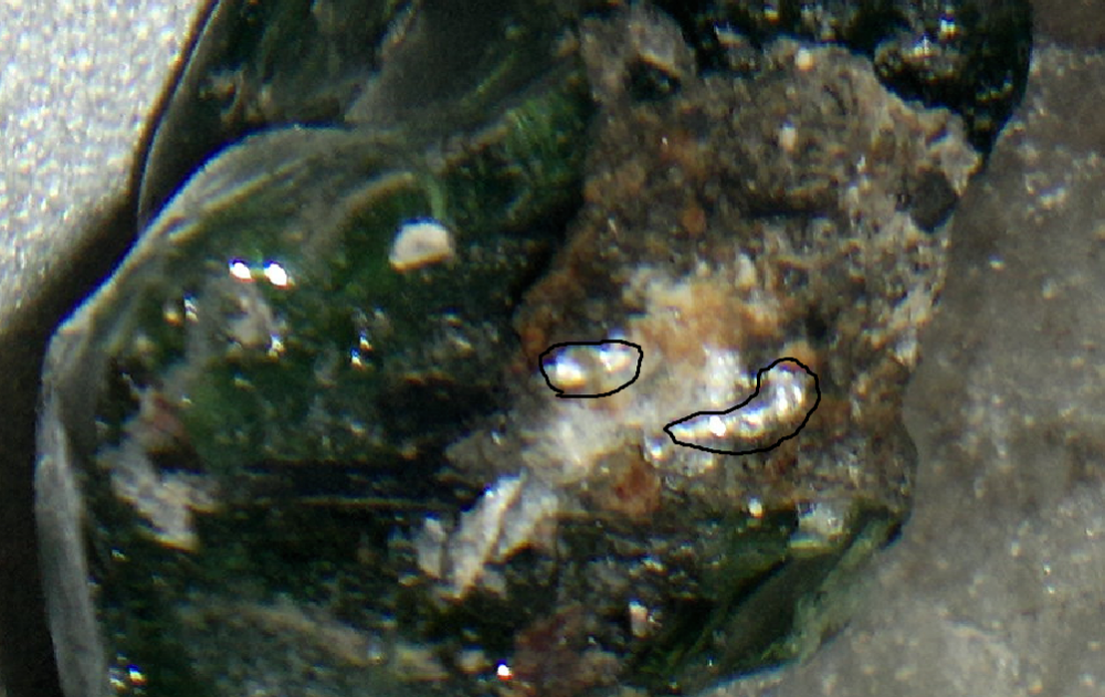

Argent / or blanc ?
J'ais essayer de prendre la photo pas terrible .
entourer en noire la zone qui est couleur argent,brille beaucoup et se déforme facilement .
dans cette petite partie si c'est un acier,c'est un acier inoxydable .
On ma prêter une balance plus sophistiqué :  (avec un chiffre après la virgule)
Le verre, que j'ais crus être une Emeraude : fait 13 gr et 5.5 immerger dans l'eau = une densité de( 2.36) ce n'est pas une Emeraude :)
pas besoin d'aller chez le bijoutier . xD
Et pour le quartz tu avais raison JF06 .
le verre fait 12.8 gr et 5.2 immerger dans l'eau = une densité de 2.46
Ce sont des déchets de verrerie .

Ps :
 J'aimerais déterminer, la petite partie argentée, qui se trouve incrusté,dans de la terre ou roche qui est sur la fausse Emeraude .
Je pense essayer de l'extraire, sens l'abîmer et qu'elle teste je pourrais faire ?
( la seul chose que je n'ais pas encore identifié )
