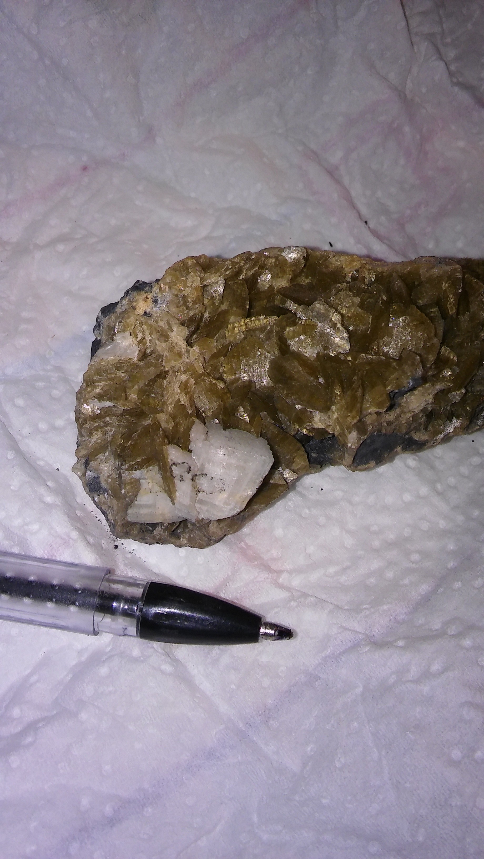

Bonsoir tout le monde
J'ai cette barytine du Maroc et ce minéral dessus, zoné ?  Rayé par le couteau raye l'ongle, rhomboédrique ... Ne réagit pas à l'acide !
Steph
Comme Greg, je n'ai jamais vu de la barytine comme ça.
Prendre un tout petit morceau de cette "barytine" verdâtre et le mettre dans l'acide chlorhydrique. Chauffer doucement. Que se passe-t-il ?
Si ça disparaît en moussant, sidérite. Tu peux rechercher le fer en neutralisant par la soude et en ajoutant une solution de ferricyanure de potassium. Un précipité bleu indique le fer (bleu de Prusse).
Bonne chimie amusante
Michel
La pièce est constituée de Sidérite (marron) et pour les blancs, si Dolomite la dissolution est lente, pas d'effervescence à froid, la Barytine n'est pas dissoute à l'HCL.
Pourquoi Barytine du Maroc, c'est quoi la Barytine pour toi sur la pièce?
jojo
bonsoir, et non elle ne fond pas et ne mousse pas
Elle assez dense tout de même
La barytine c'est le ''verdâtre''
Ça a été trouvé au Maroc massif du tichka et mon prof l'a confirmé.. Donc après soit on est deux à pas savoir ce qu'est une barytine et je ne saurais pas où je l'ai trouvée..
Après je ne vous remets pas en doute puisque je demande donc je ne sais pas vraiment !
Steph
Et merci pour la chimie aha
Après mon prof l'a vue et n'a pas hésité  c'est sorti direct ''barytine ''
Et désolé je n'arrive pas chargé d'autres photos de la ''barytine'' qui seraient plus parlantes
C'est là, qu'est le problème, la marron-verte c'est bien de la sidérite, c'est toi qui l'a trouvé?
Si tu veux la confirmation, tu mets un bout de verte et un petit blanc que tu décroches en partie haute de la pièce, tu les mets dans HCL et demain, tu verras ce qui reste.
Guide delachaux :
Barytine dureté 3-3.5 densité 4,5 couleur possible vert pâle
Pour moi barytine ça colle vraiment
Ça ne réagit pas à hcl à chaud
Et oui je l'ai trouvée
Admettons que ça ne vienne pas du Maroc..
On est d'accord avec le guide mais ce que tu présentes, c'est Sidérite Système rhomboédrique, fais le test que j'ai indiqué sur le précédent post.
Tu auras la réponse.
Tu l'as depuis combien d'années, tu ne te trompes pas avec une autre pièce?
Tu n'es plus sûr pour le Maroc?
C'est comment dessous?
Il est vrai que cela ressemble énormément à sidérite de la Mure
Donc là j'admets que vous pouvez avoir raison
Question
Qu'est-ce qu'elle faisait dans le tichka sachant que j'en ai 5-6 pièces..
Depuis cet été je l'ai
Trouvée au bord d'un chemin
Le vert est crêté, le blanc bien romboédrique d'accord sur ça
Je laisse dans l'acide cette nuit
Ouaip.. Et sûr que je ne confonds pas c'est ma dernière trouvaille de ce type
Bah un Stéphane perdu un !
Après je ne rappelle plus la couleur du sol à ce chemin donc je ne saurais pas dire plus que ça.. Mais pour ce qui est Maroc c'est 150%
La sidérite a disparu
Donc vous aviez tous bien raison chapeau
Comment s'est elle formée ?  Svp
Et désolé pour les infos fausses.. Que je ne comprends pas
Steph
Le blanc avait disparu à chaud donc j'en ai conclu dolomie comme l'a suggéré Greg la Veine
Je n'ai pas fait le test toute la nuit ( la dureté la forme etc et vous tous d'accord...)
Nous sommes bien d'accord suite aux tests, Dolomite en blanc et Sidérite marron, deux carbonates du système rhomboédrique contrairement à la Barytine qui est orthorhombique et pour la découverte alors là, vu que tu es certain à 150%, c'est très curieux.
J'ai jamais vu ce genre de pièces sur les bourses provenant du Maroc, il y a bien de la Sidérite mais autre.......
ça fait plus penser à du Français, maintenant "sur le bord d'un chemin" à Tizi-n-Tichka.
tout est possible:
- Un vendeur ambulant qui airait perdu des minéraux en allant se poser vers la route?
   pour attendre le touriste de passage.
- Minéraux provenant d'un échange avec un touriste collectionneur, ça arrive aussi.
Sidérite dolomie du coup pour sûr
Toutes ces pièces trouvées étaient au bord d'un chemin sur 10 m de long max, donc c'est fort possible que ça vienne de qq part d'autre comme vous dites, je n'ai vraiment pas cherché quoi.. Juste regardé et je suis tombé dessus
Après je ne m'étais pas posé la question !
