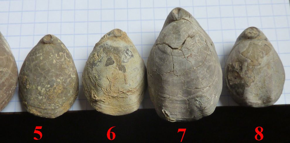

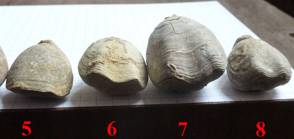

Tu as énormément de variation chez les brachiopodes. Une même espèce peut avoir des formes différentes donc.
Exemple avec Sphaeroidothyris globisphaeroidalis...
Regarde la commisure frontale (l'ouverture si tu préfères):

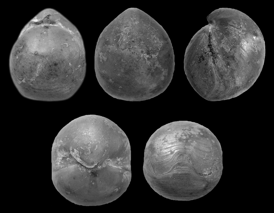

3 photos venant du site(http://www.bajocien14.com/2016/05/sphaeroidothyris-globisphaeroidalis-suite.html) de Lionel et donc de ses spécimens:
Ainsi qu'un de mes specimens:
On pourrait penser que ce sont des espèces différentes mais il n'en est rien...

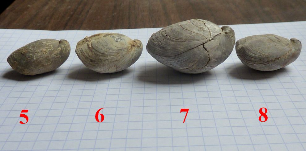

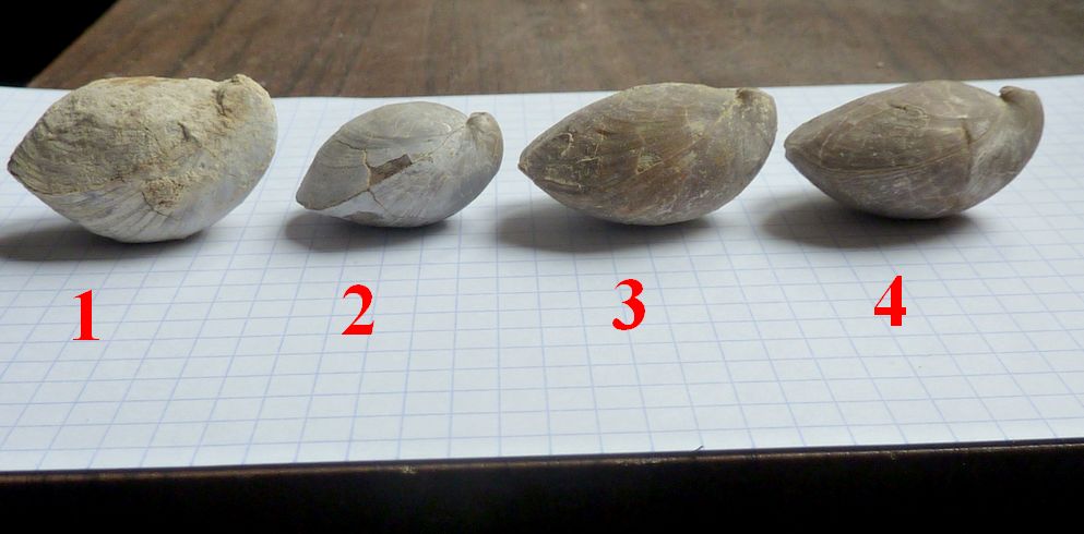

Le 24/02/2017 à 20:12, amateurdefossiles a dit :
peut-il y avoir aussi des différences de hauteur pour une même espèce avec des spécimens presque plats et d'autres aussi hauts que larges?
Bonsoir,
Oui c'est souvent qu'il y a des individus d'épaisseur différentes mais c'est plus ou moins prononcé selon les espèces.
Par exemple les Dorsoplicathyris dorsoplicata du Callovien peuvent être de formes et de dimensions très différentes sur un même site. Je te ferais des photos si ça peux t'être utile

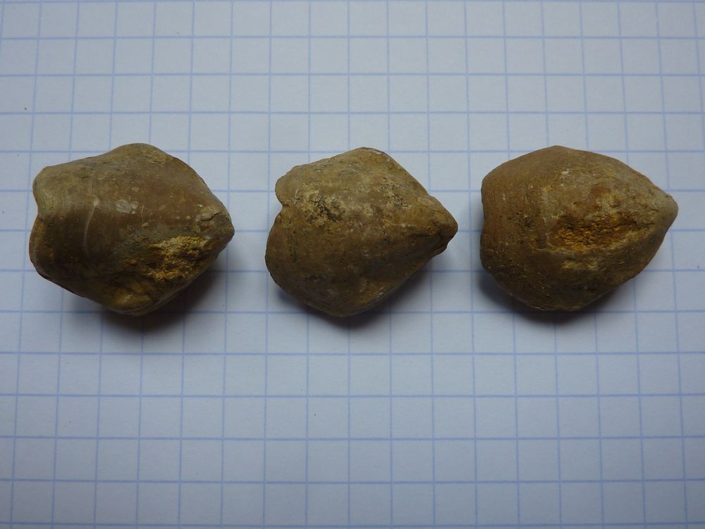

Un autre exemple ces 3 Aulacothyris resupinata du Domérien Nivernais récoltés au même endroit.
Aulacothyris resupinata 2016 (2).JPGAulacothyris resupinata 2016 (1).JPGAulacothyris resupinata 2016 (3).JPG
