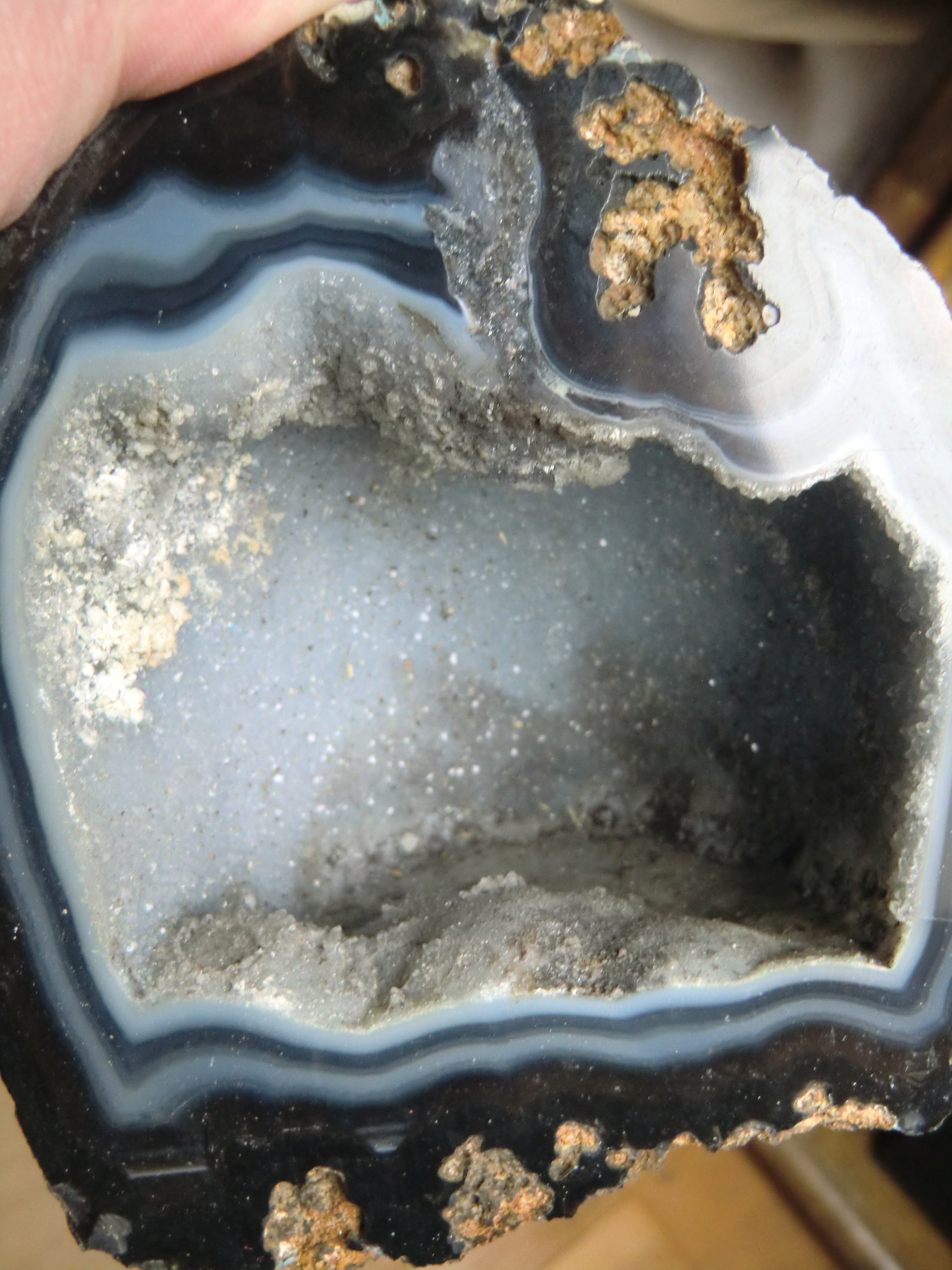

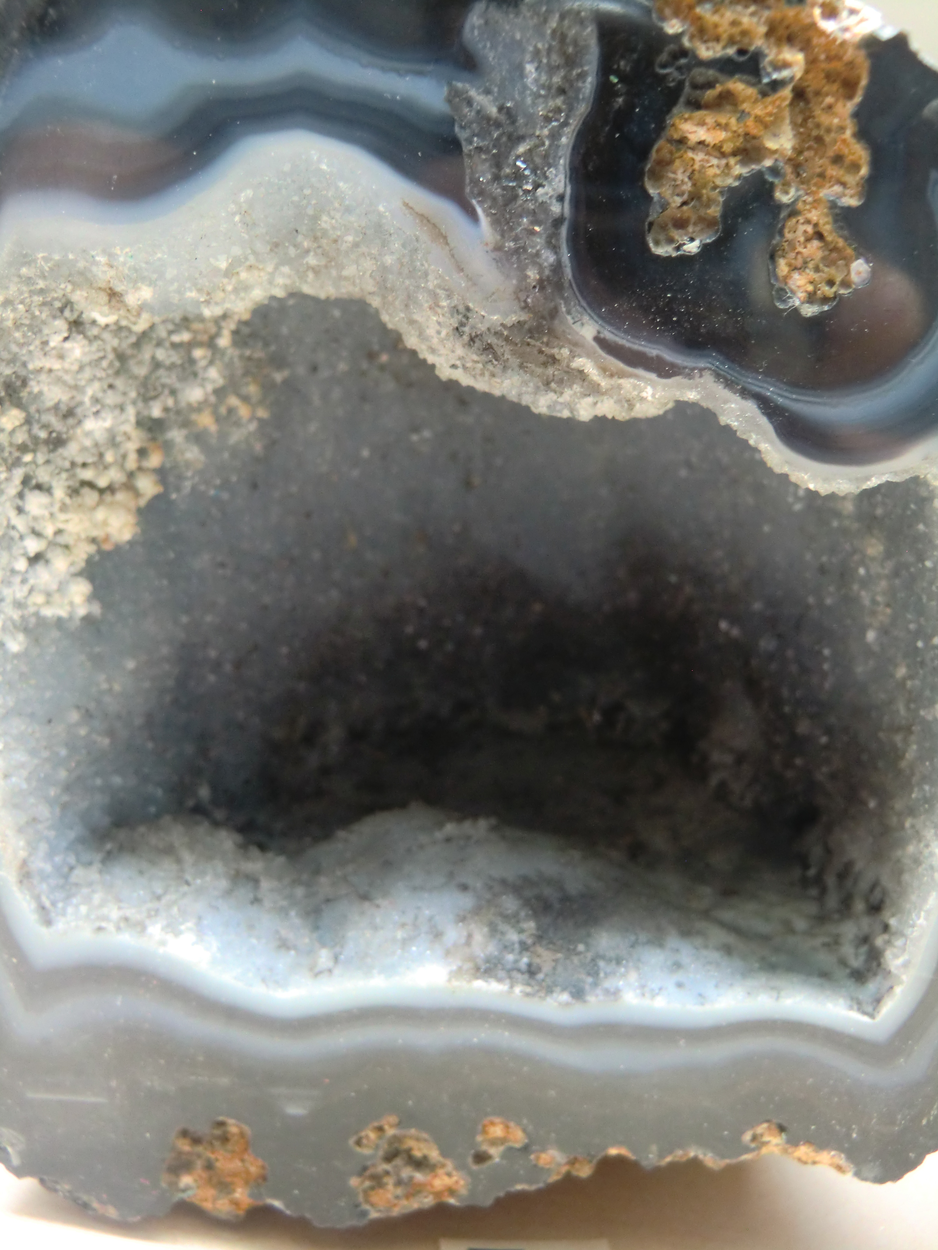

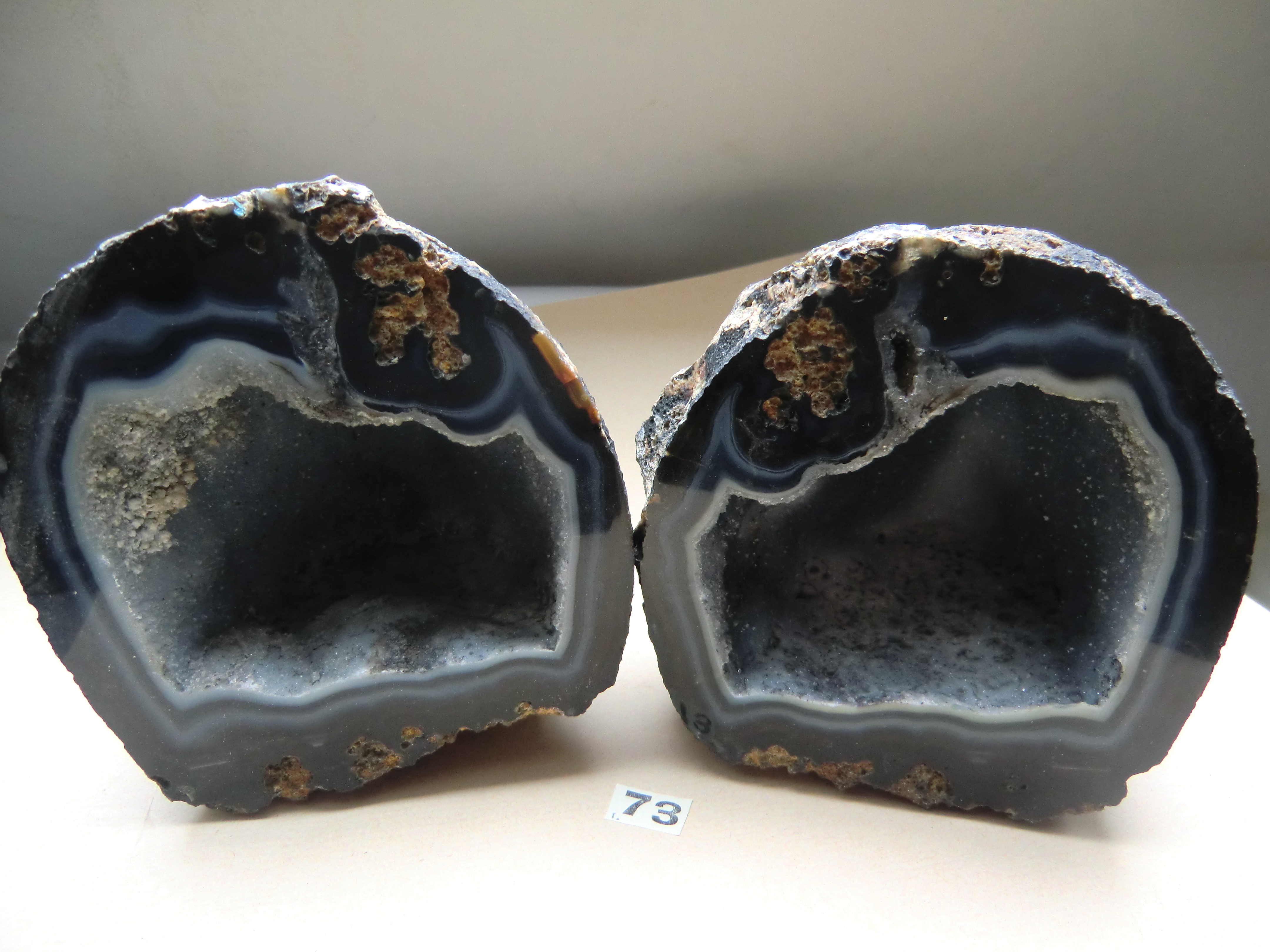

73 - 2 géodes complémentaires ?.. provenance ? , 12 x 12 x 22 cm

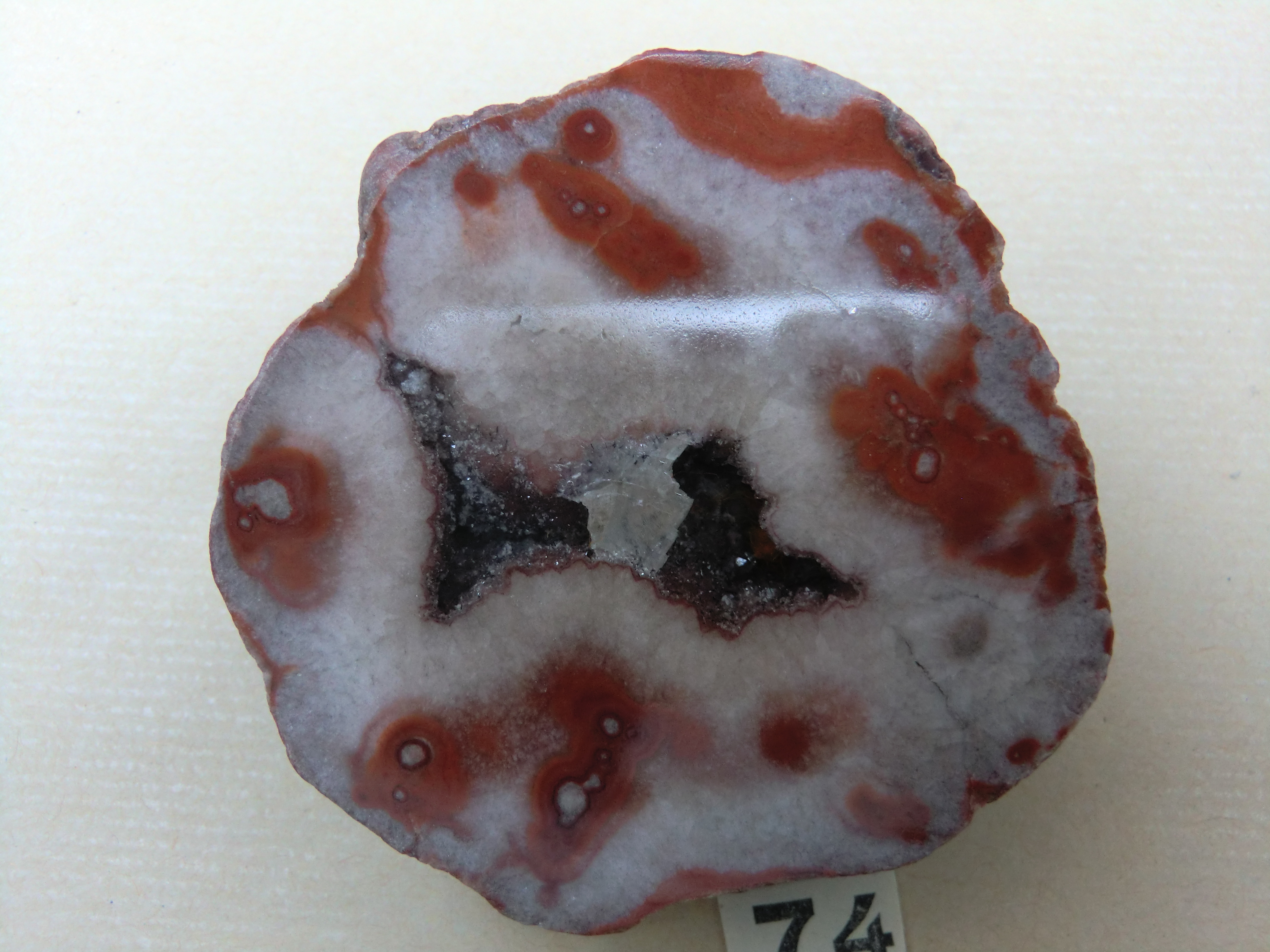

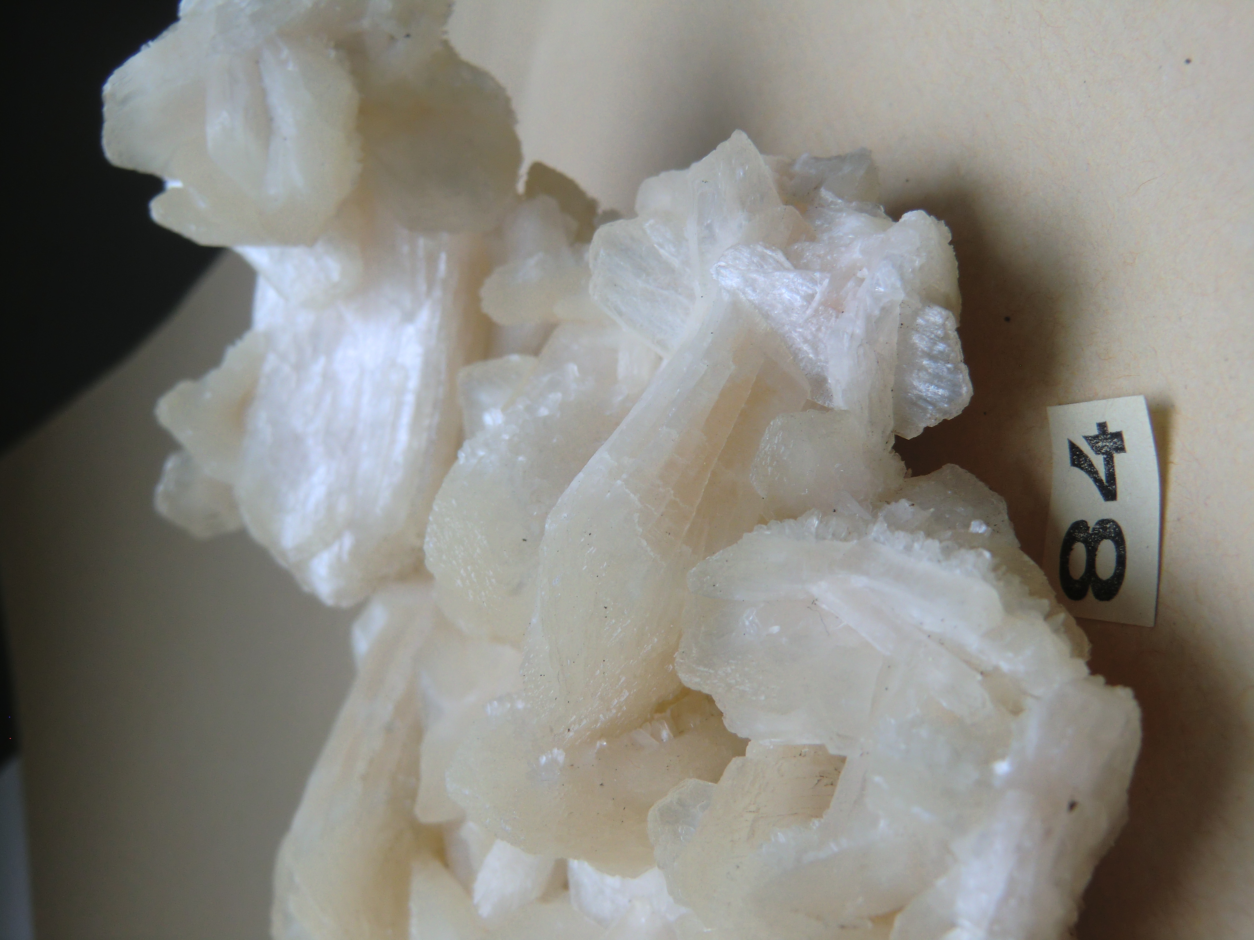

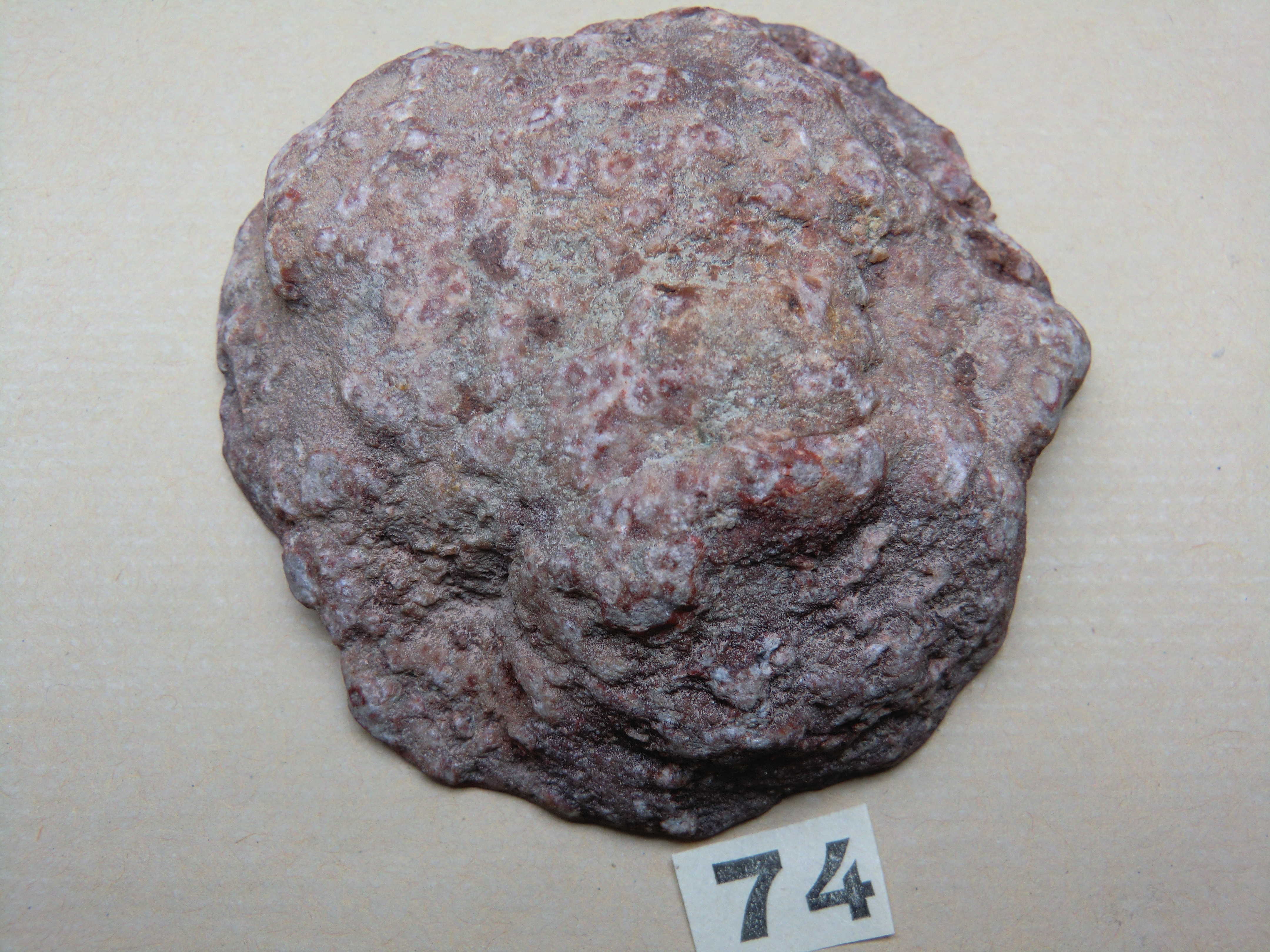

74 - septaria !  diamètre 8 cm , provenance?

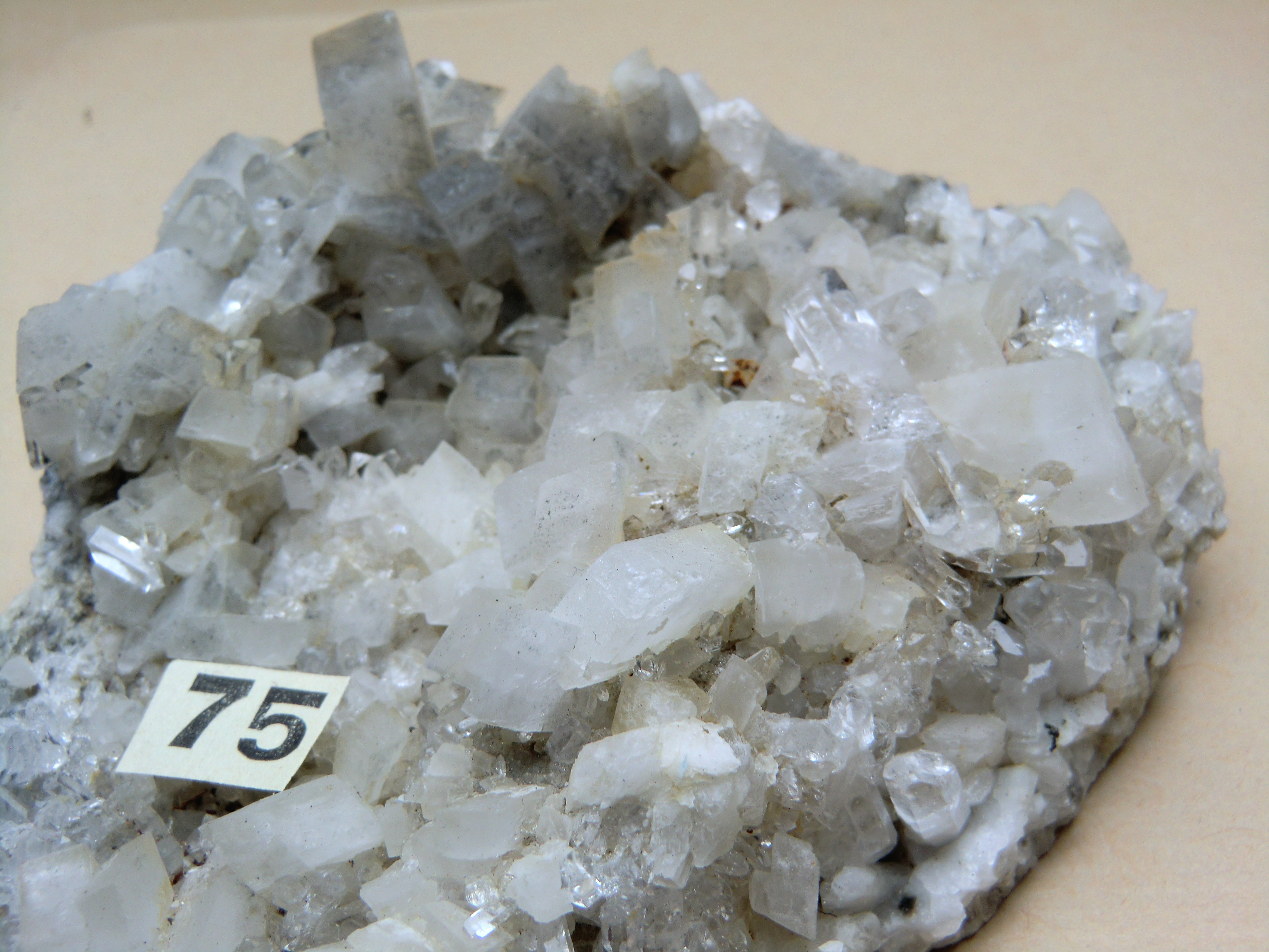

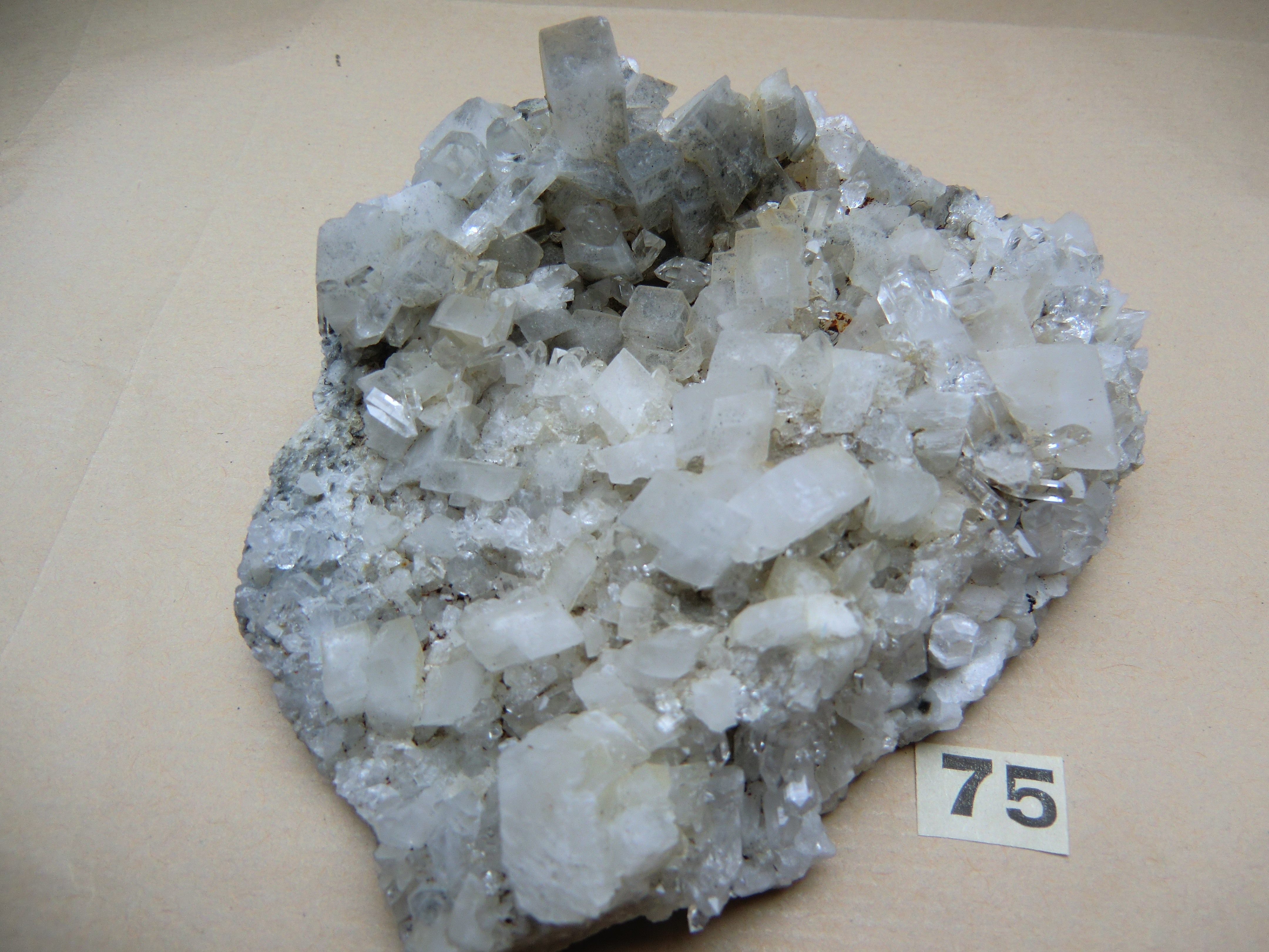

75 - quartz et ? , 13 x 11 x 4 cm

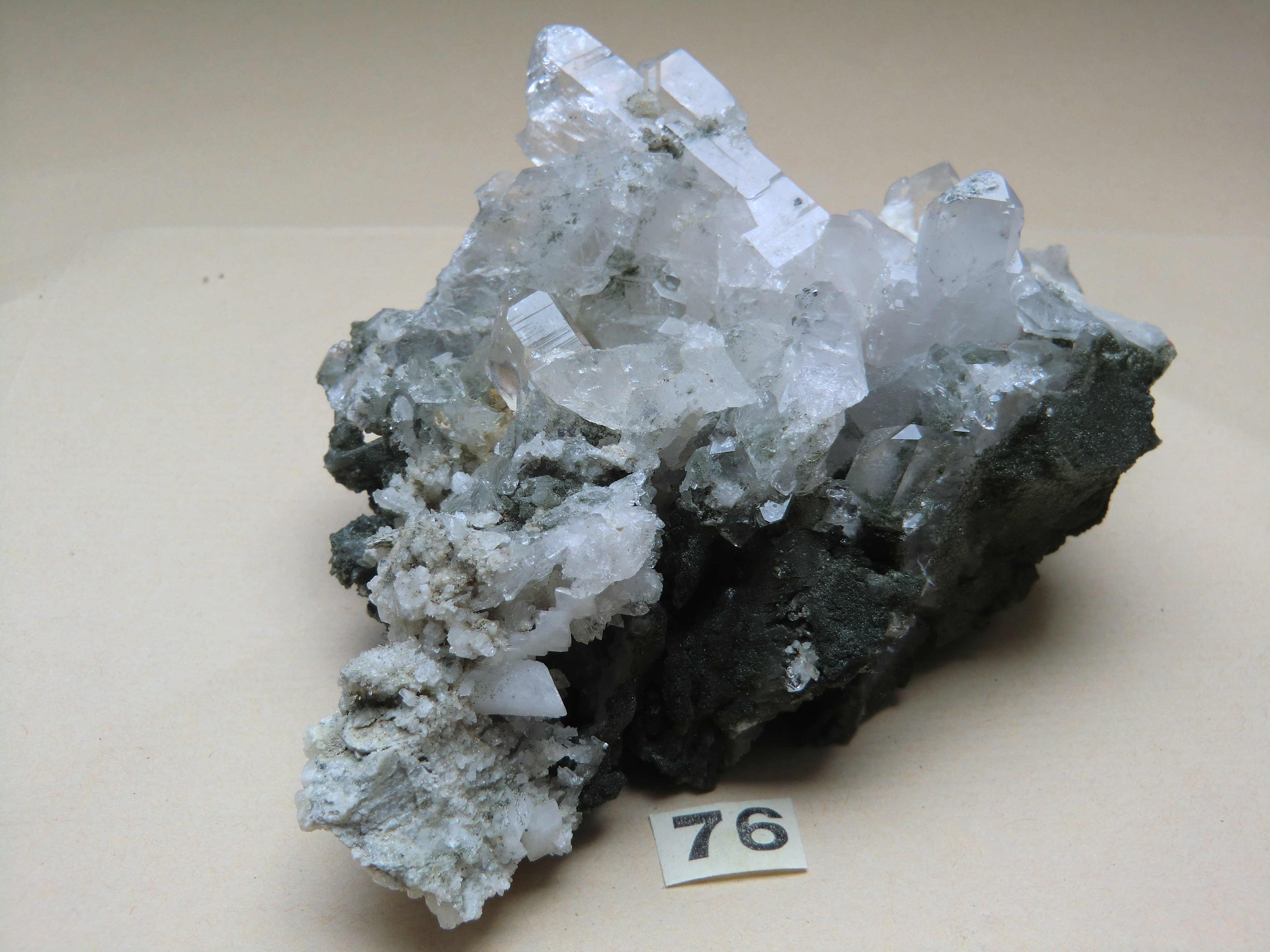

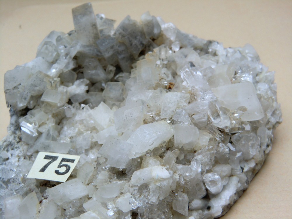

76 - quartz et ? , 12 x 10 x 8 cm

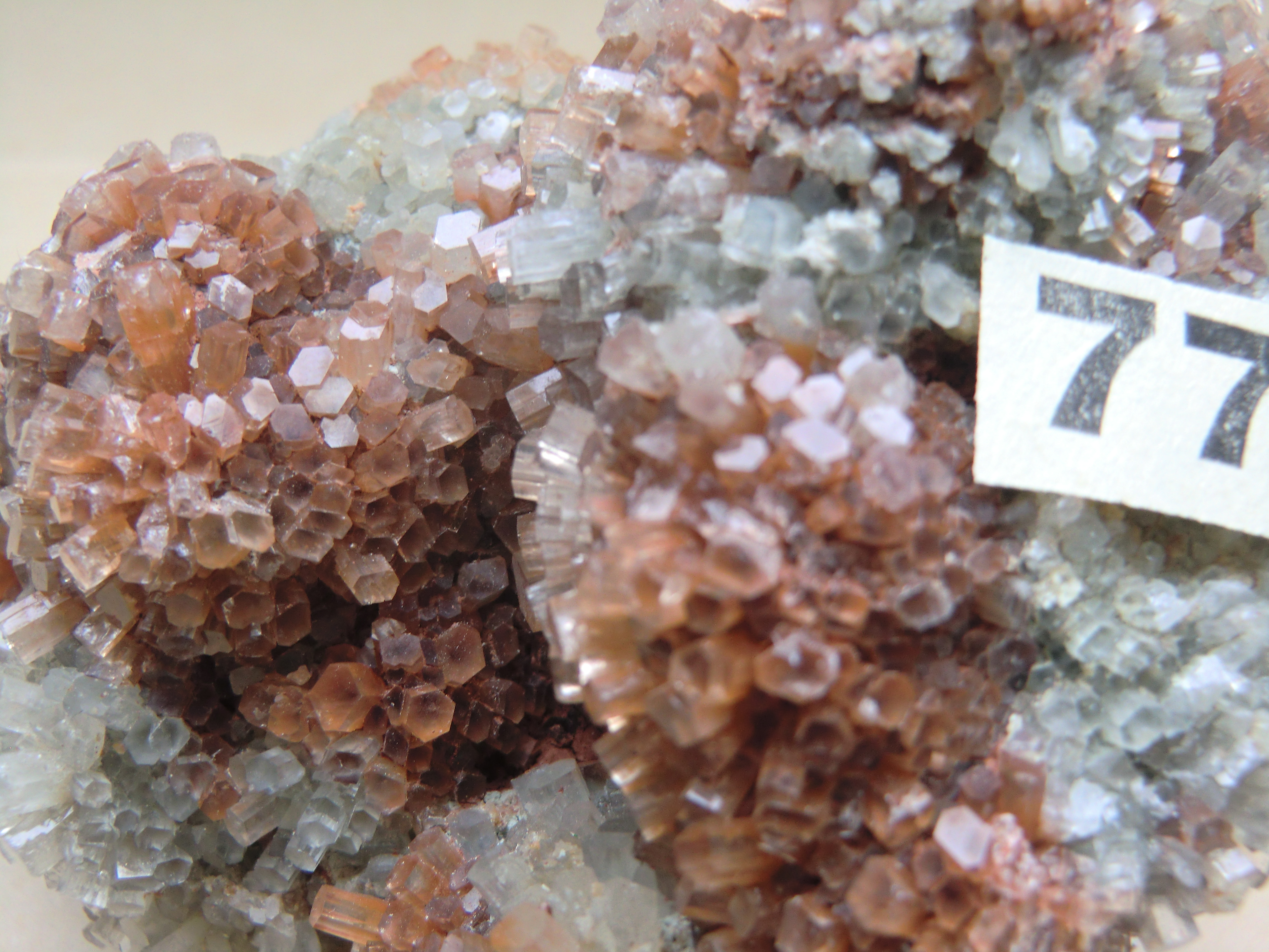

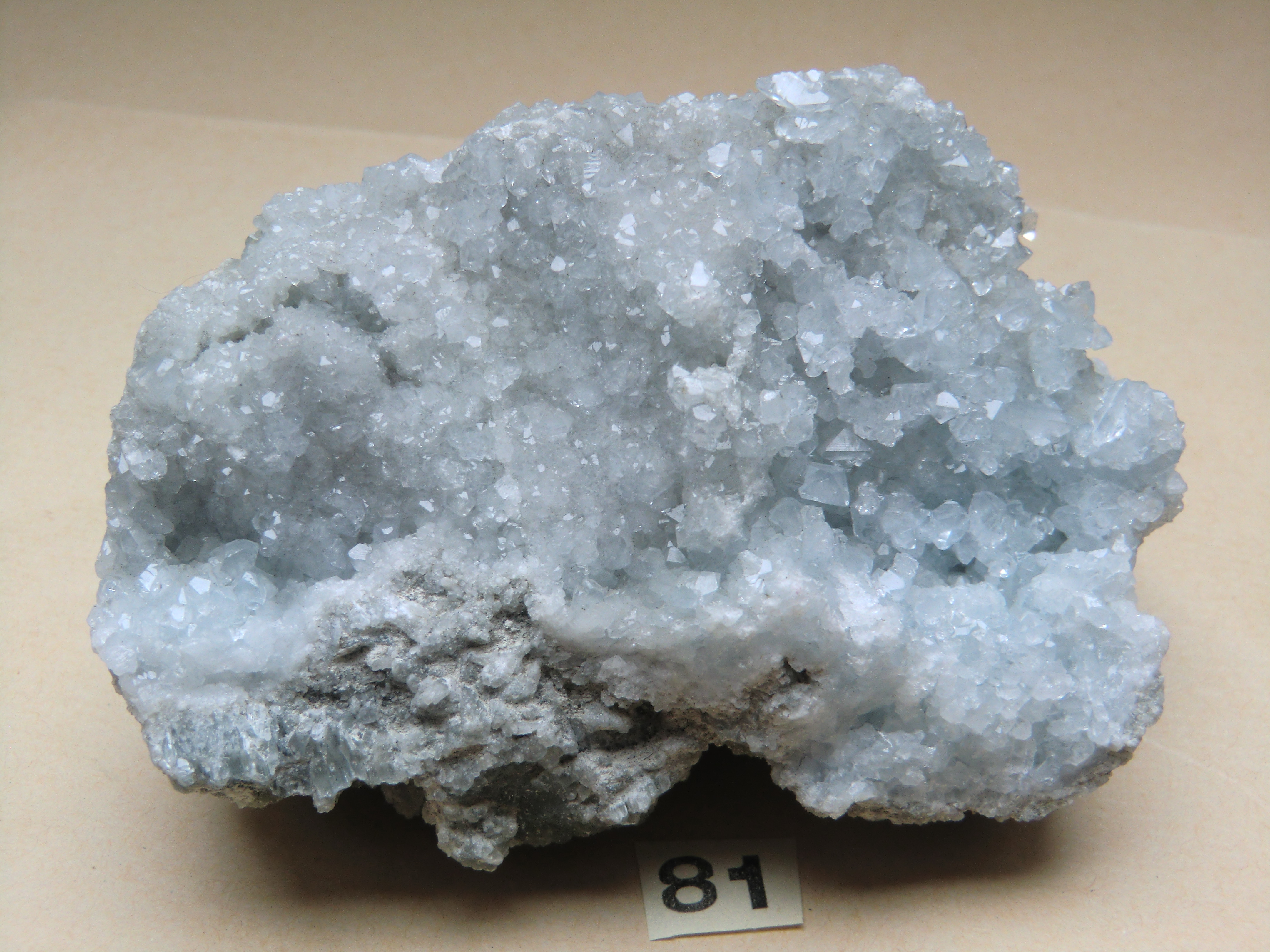

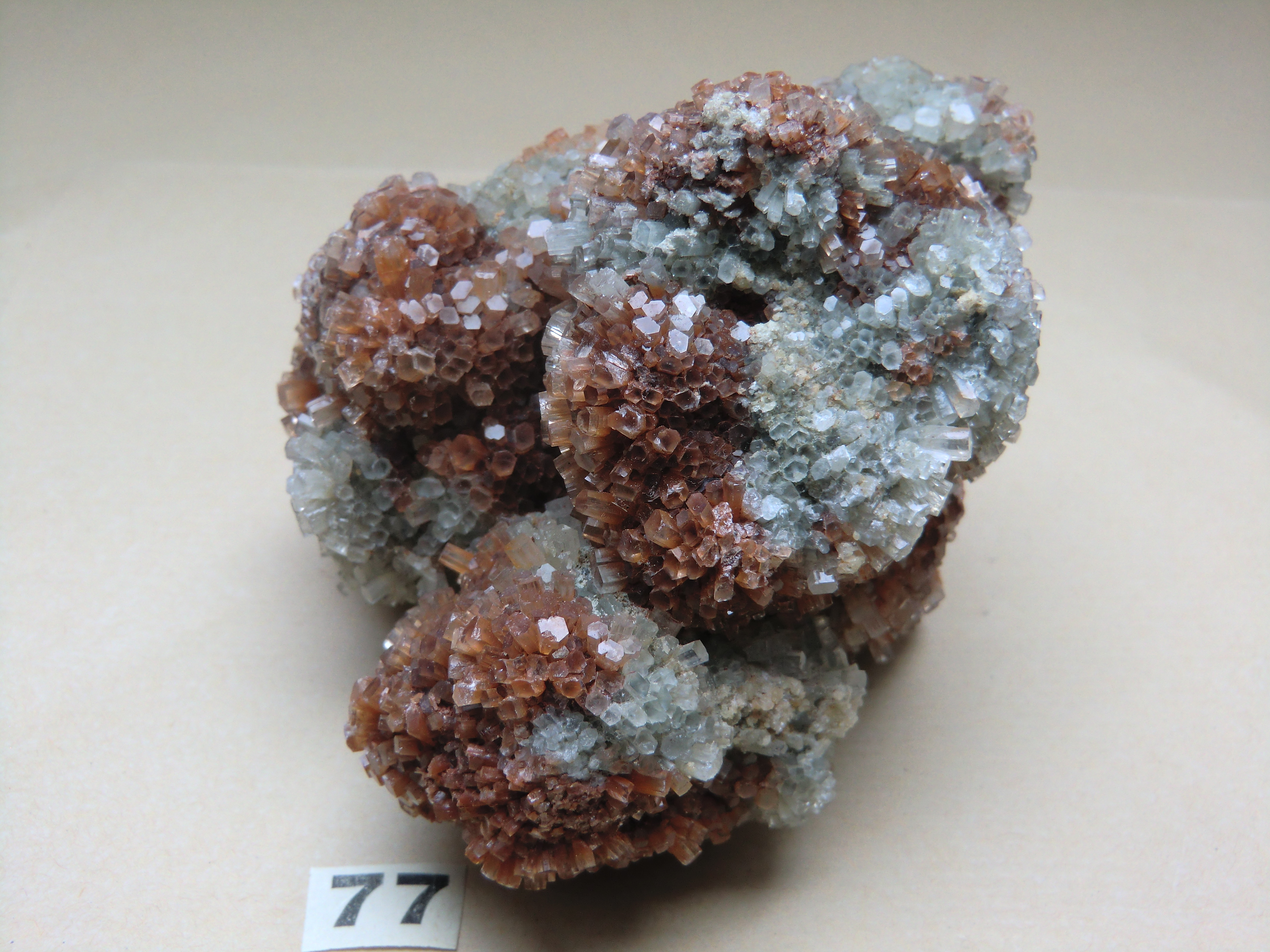

77 - aragonite , 2 couleurs ! . , 9 x 9 x 8 cm

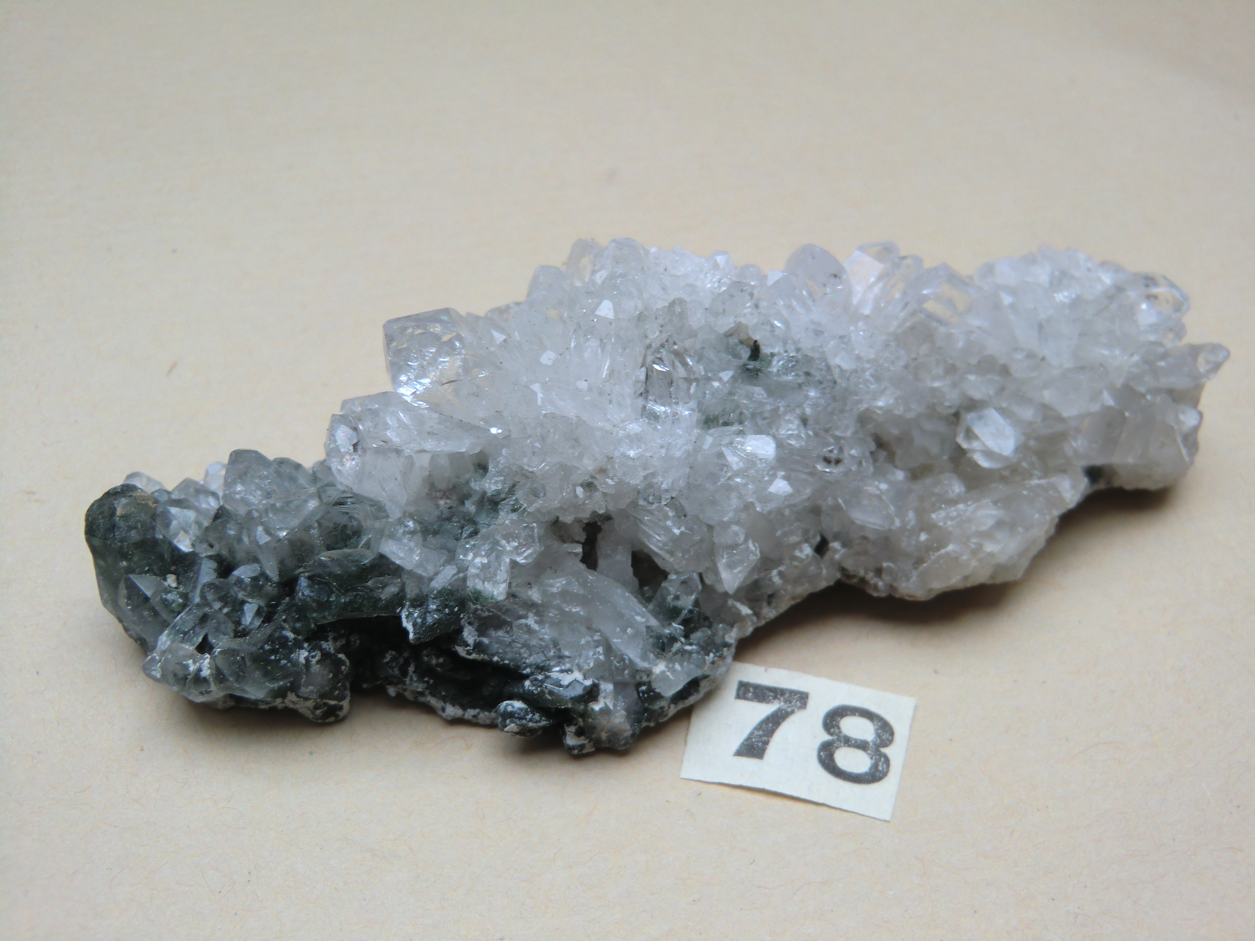

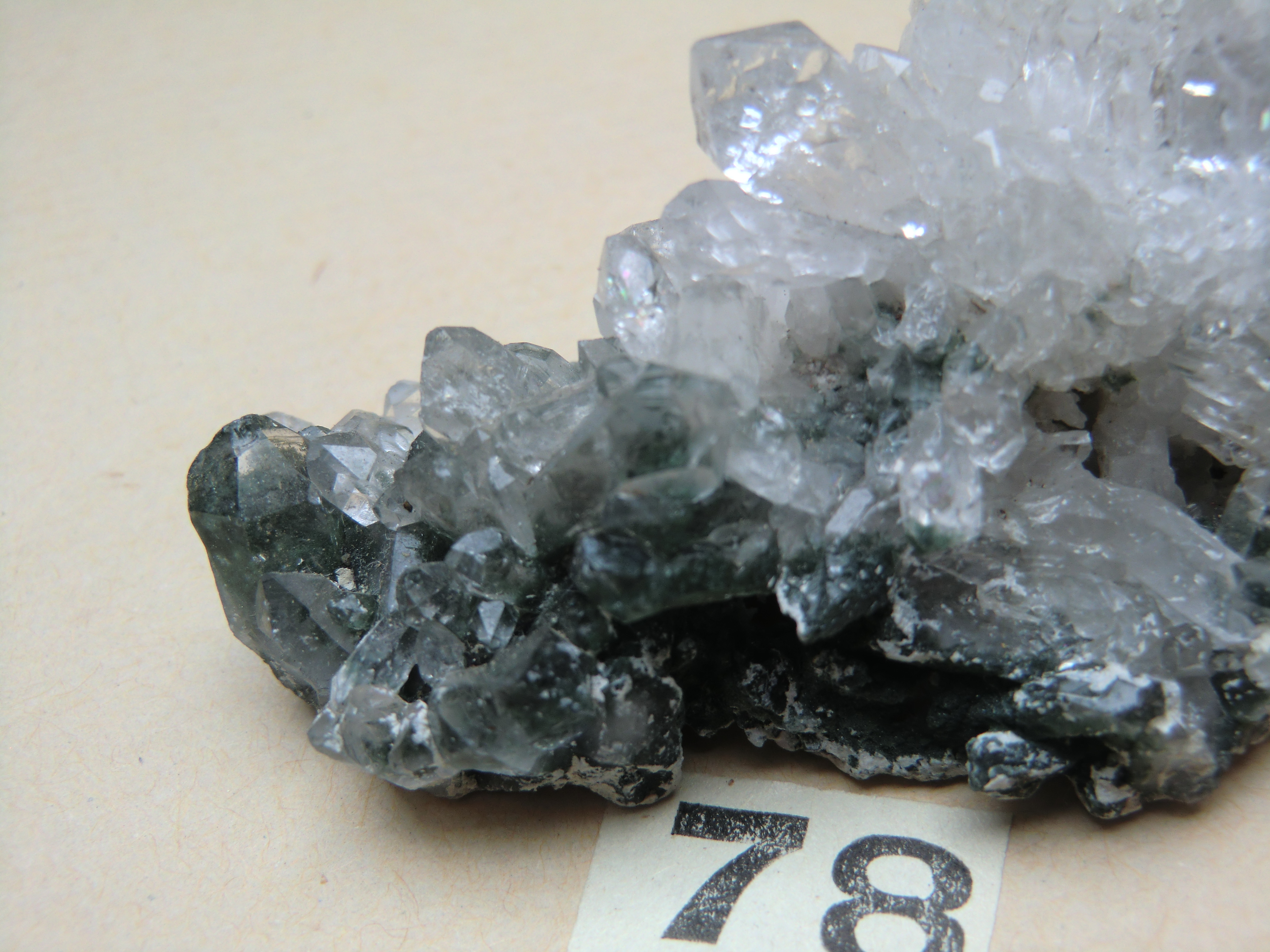

78 - quartz et ? vert foncé , 11 x 4 x 3 cm

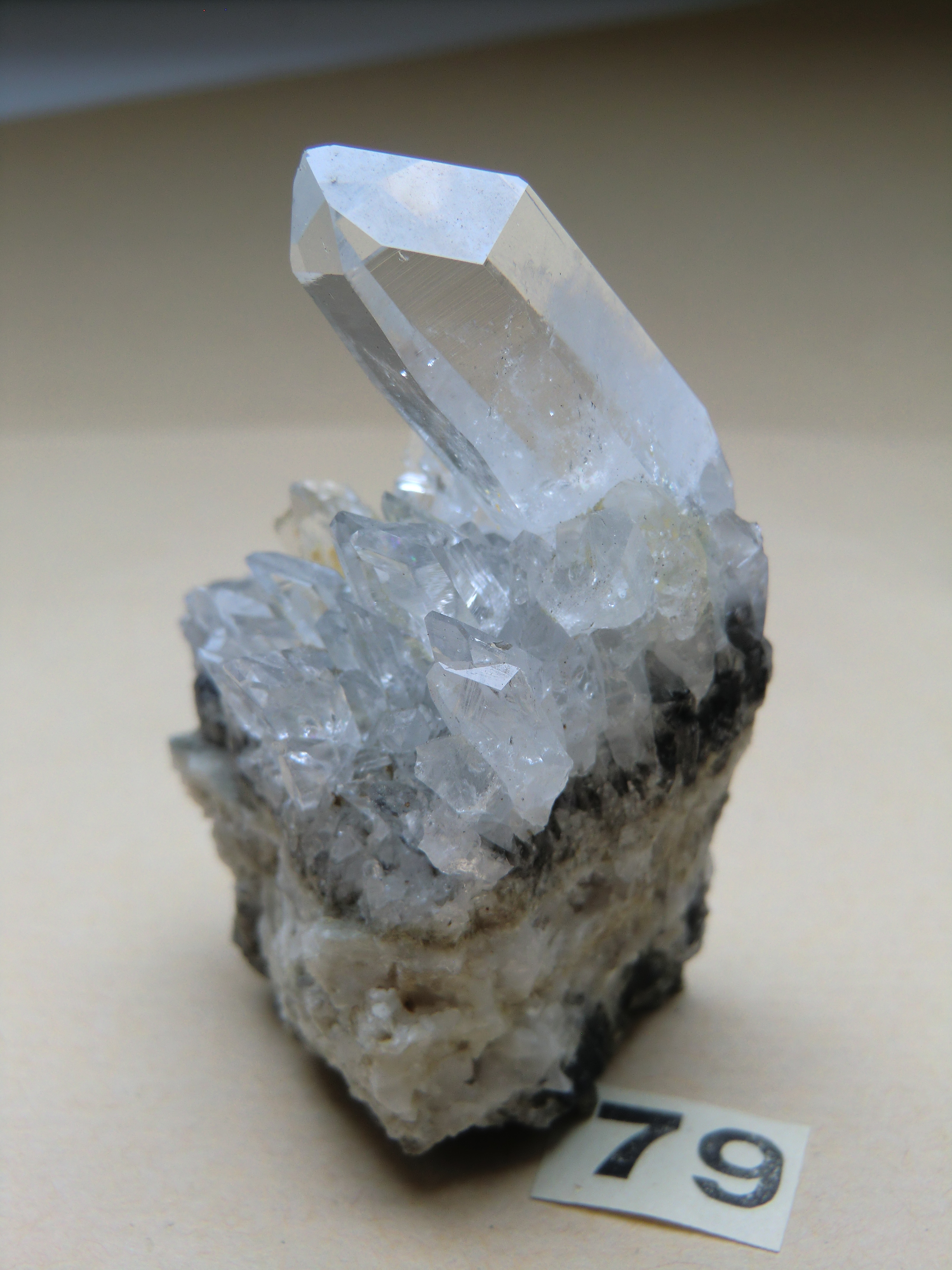

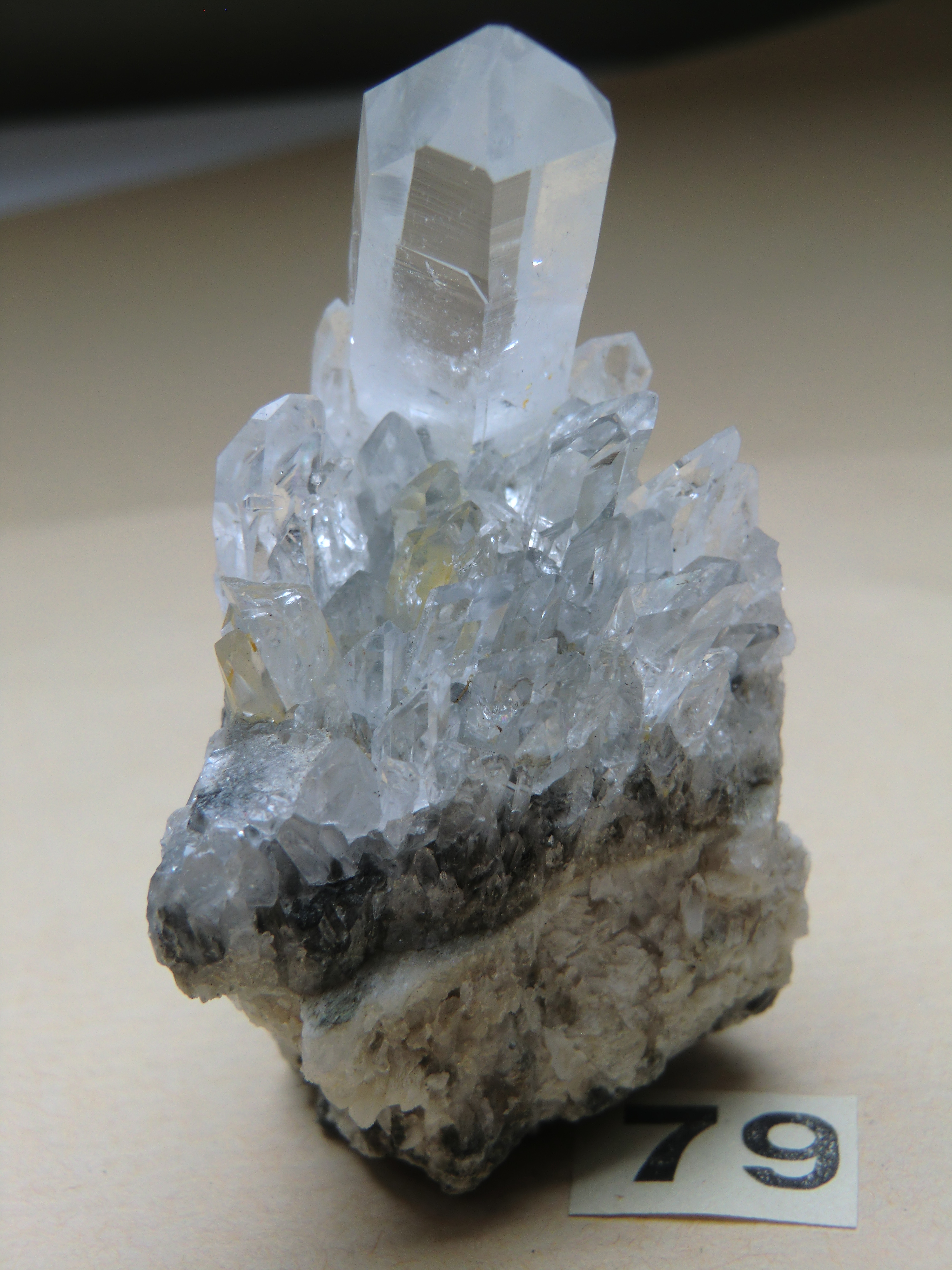

79 - quartz , provenance ? , 7 x 4 x 4 cm

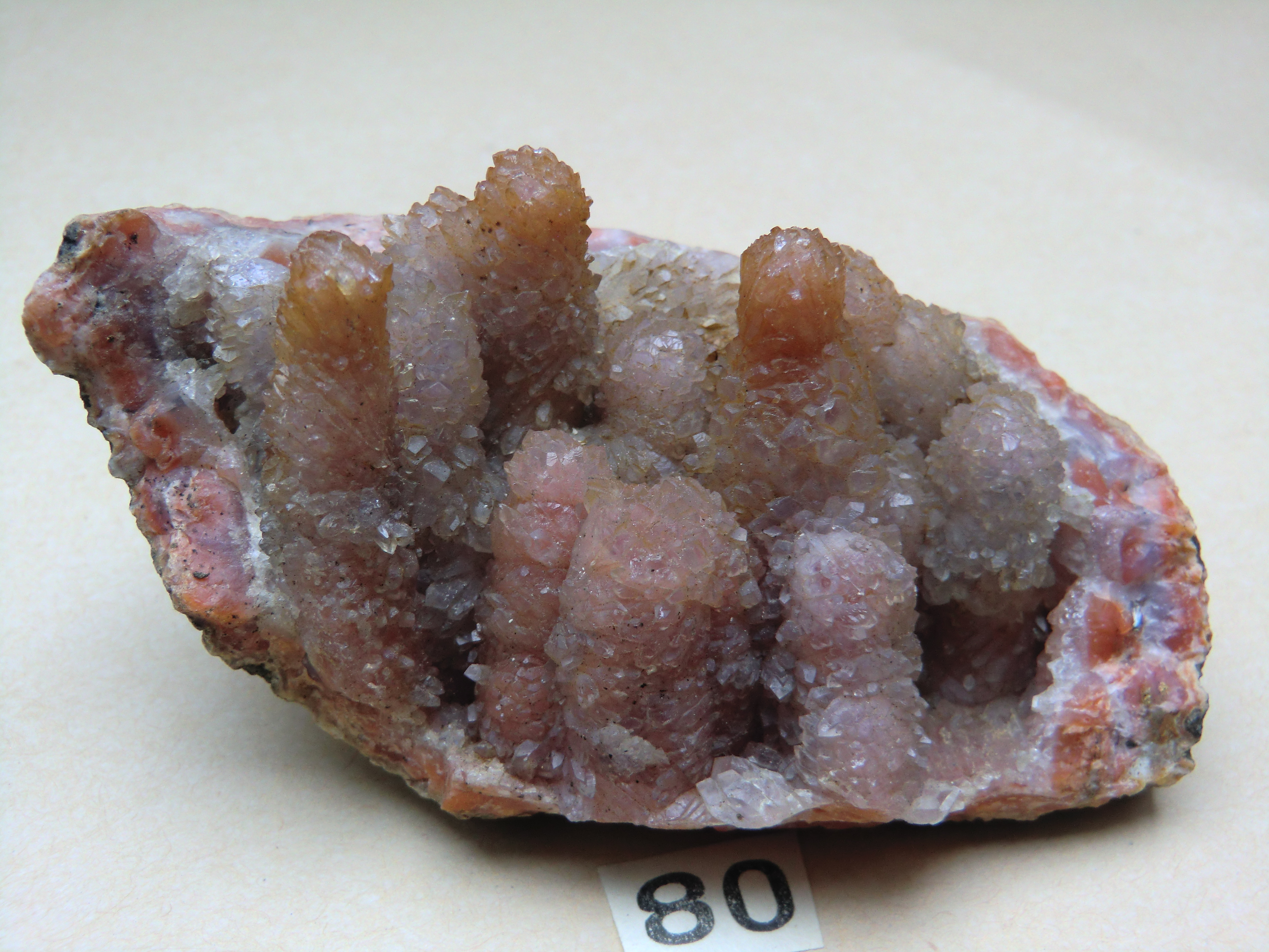

80 -  ?.. , 12 x 6 x 5 cm

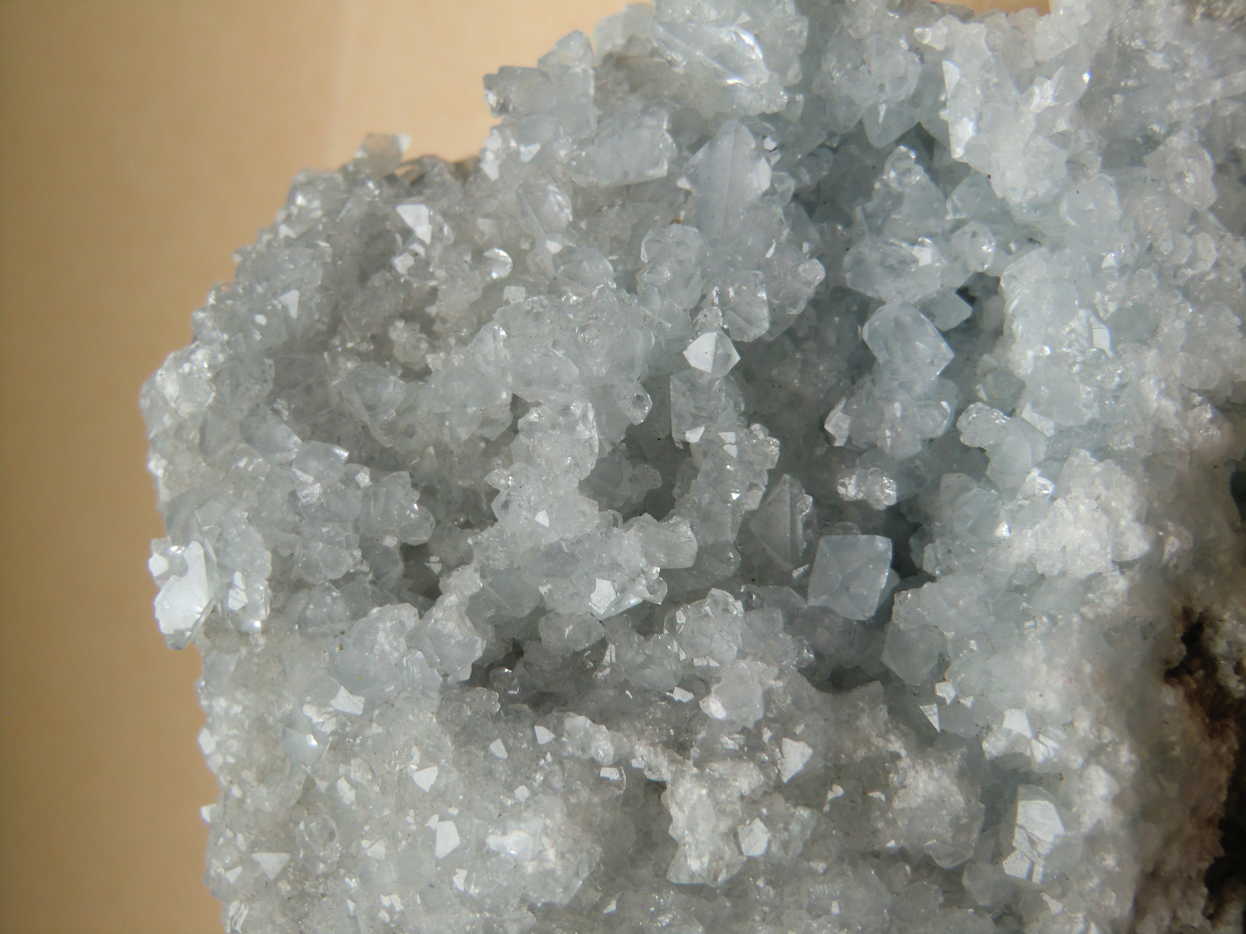

81 - quartz légèrement bleuté ?.. , 13 x 10 x 8 cm

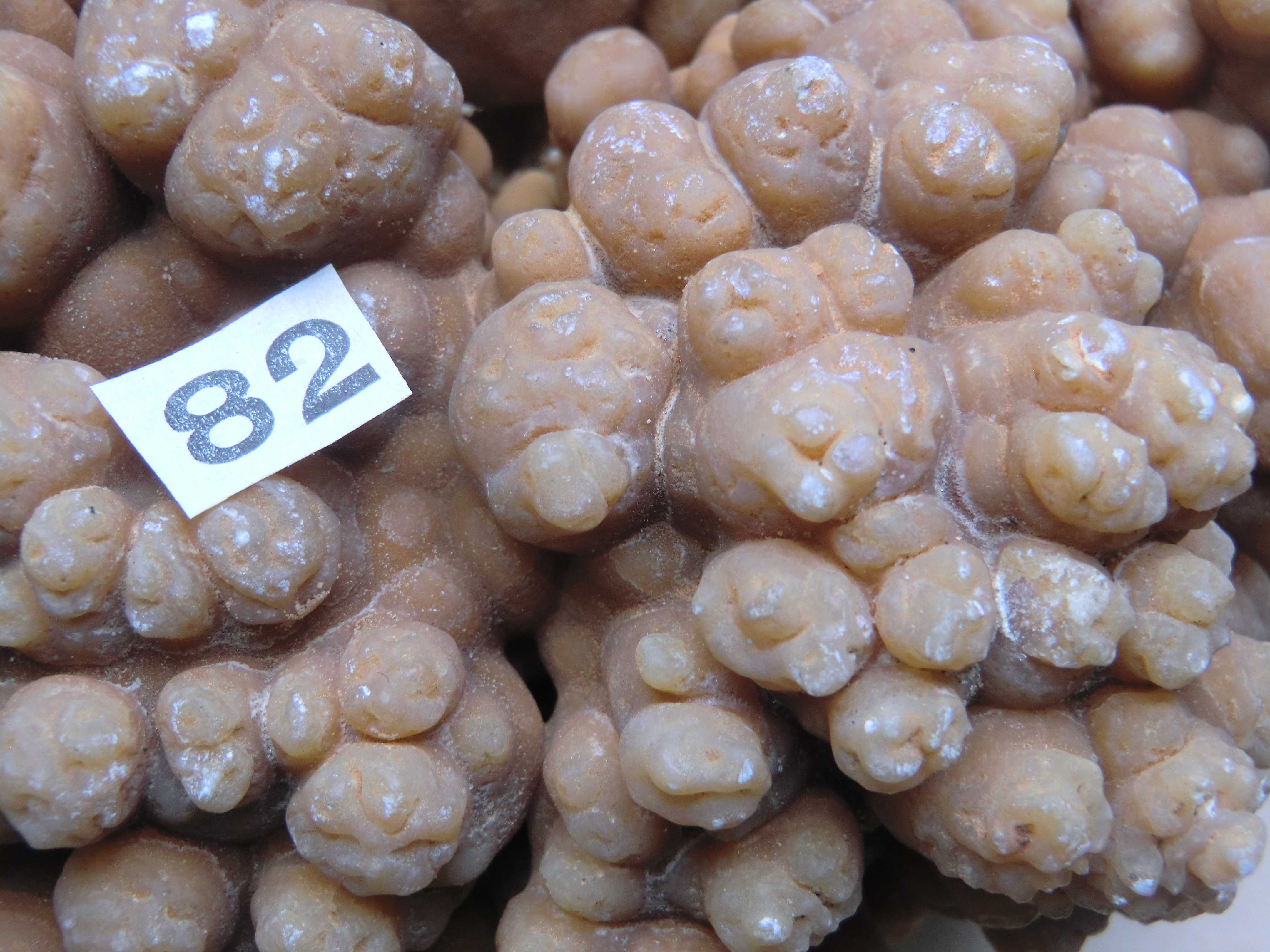

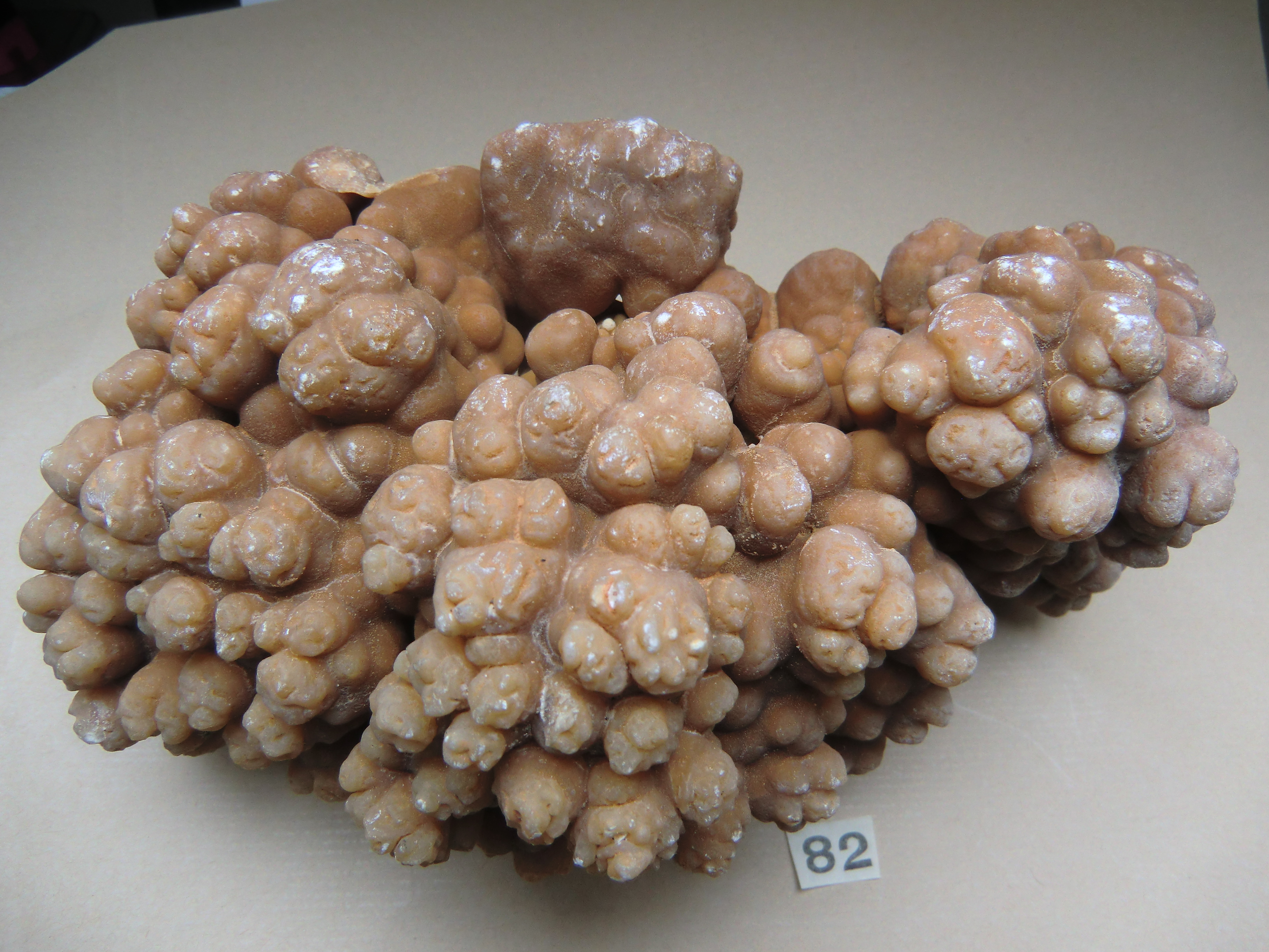

82 -  ?.. , 23 x 15 x 12 cm

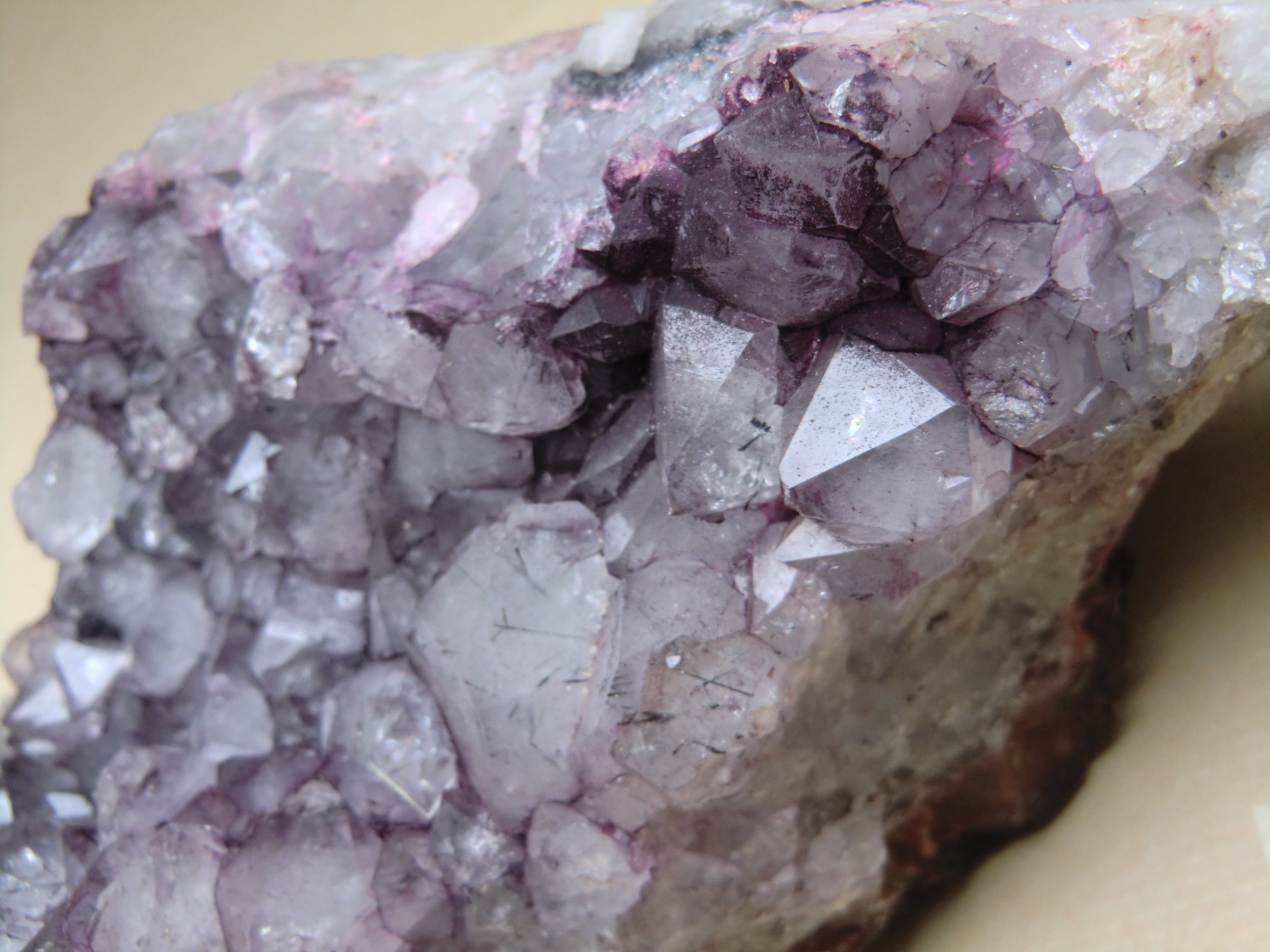

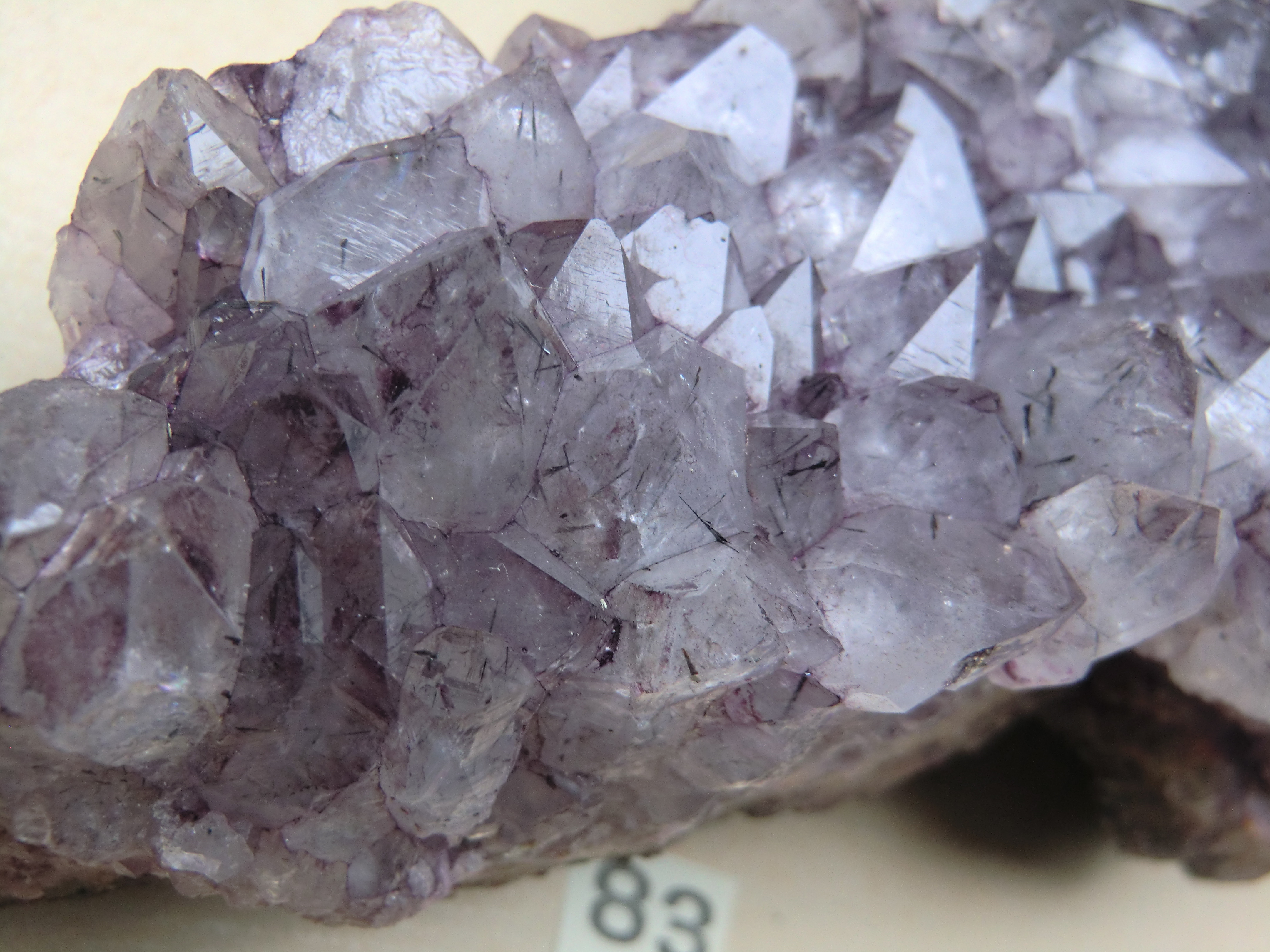

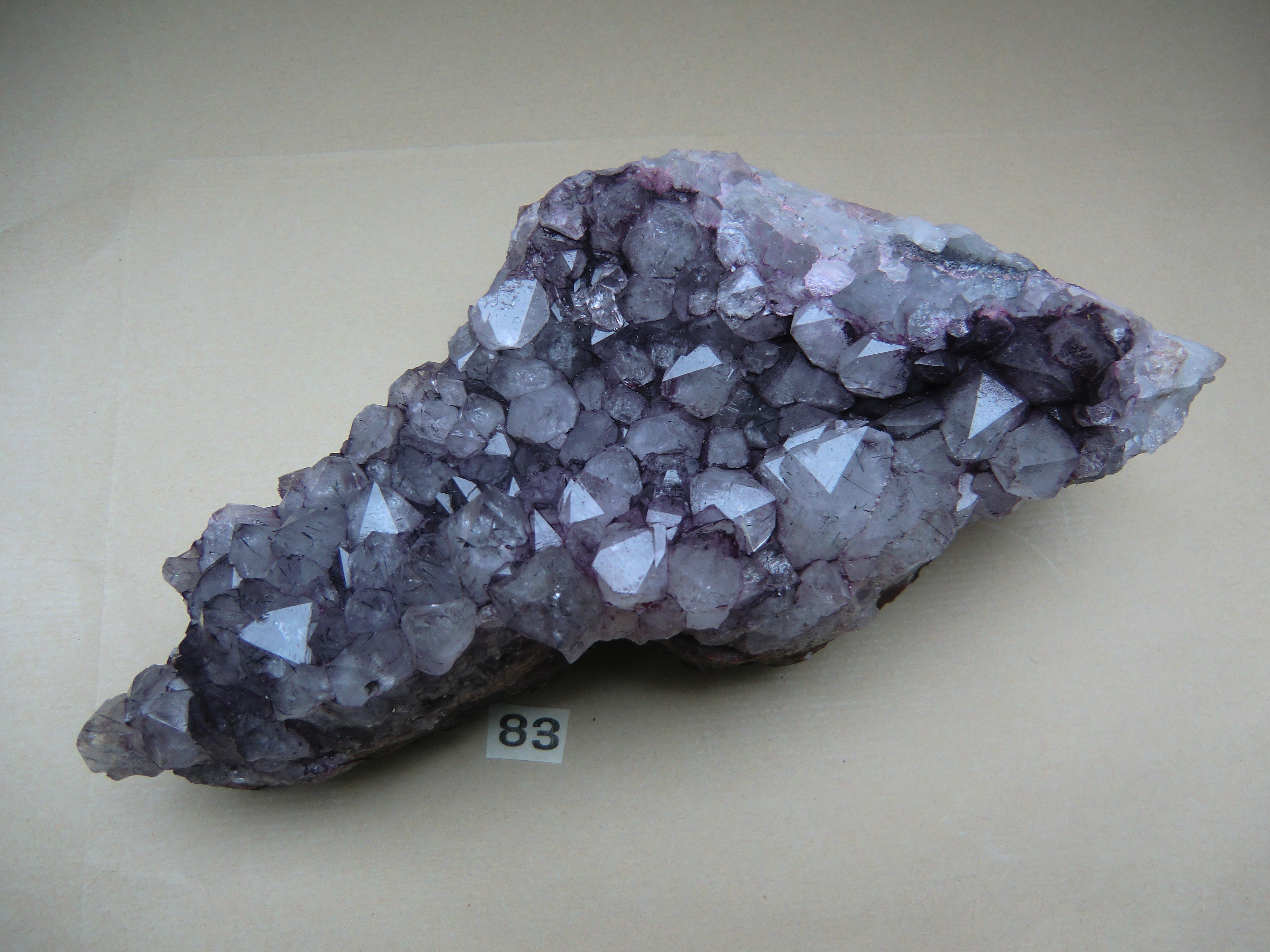

83 - améthyste avec incrustations? provenance ? , 23 x 11 x 9 cm

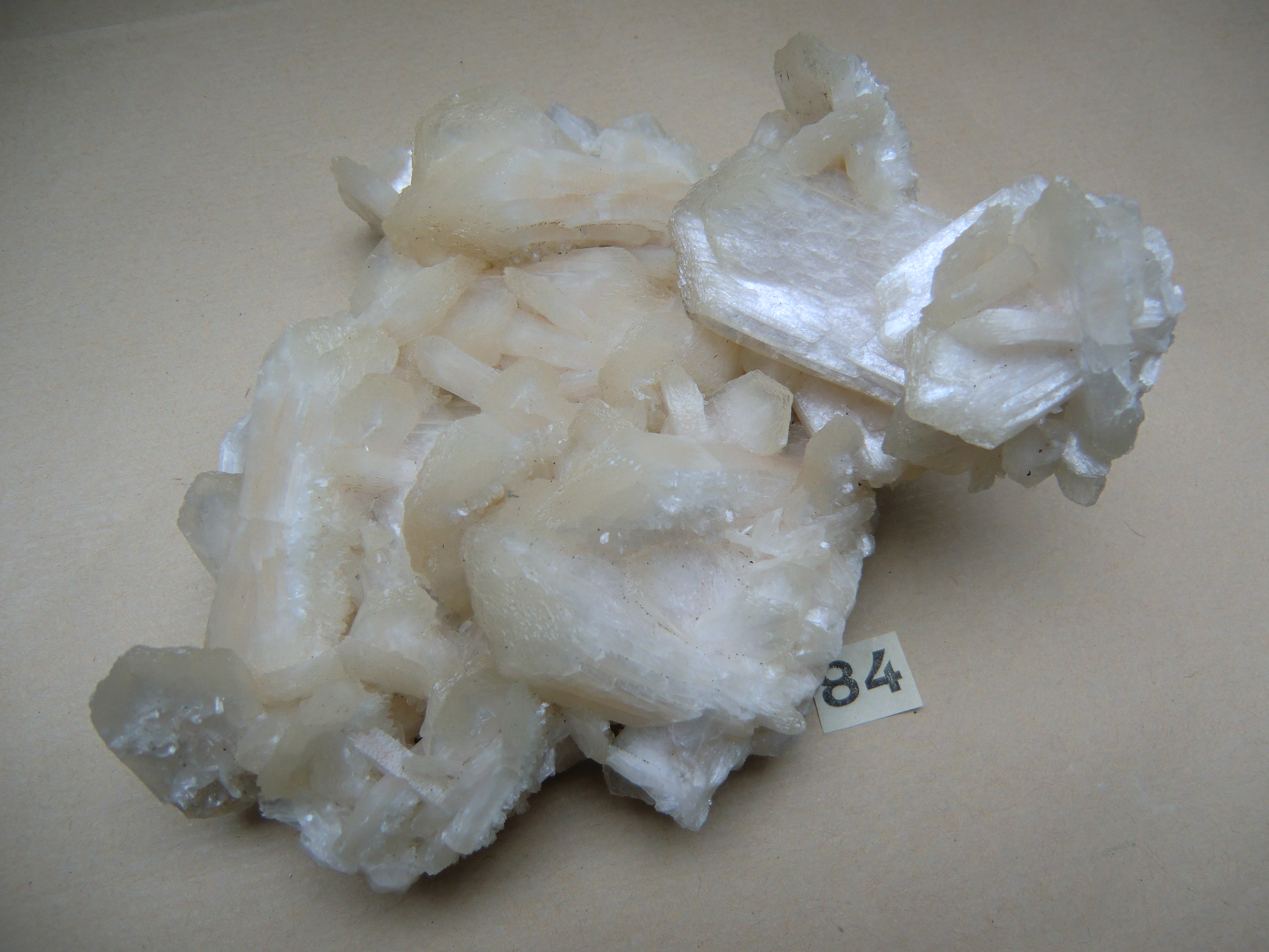

84 - ?..   , 14 x 12 x 7 cm

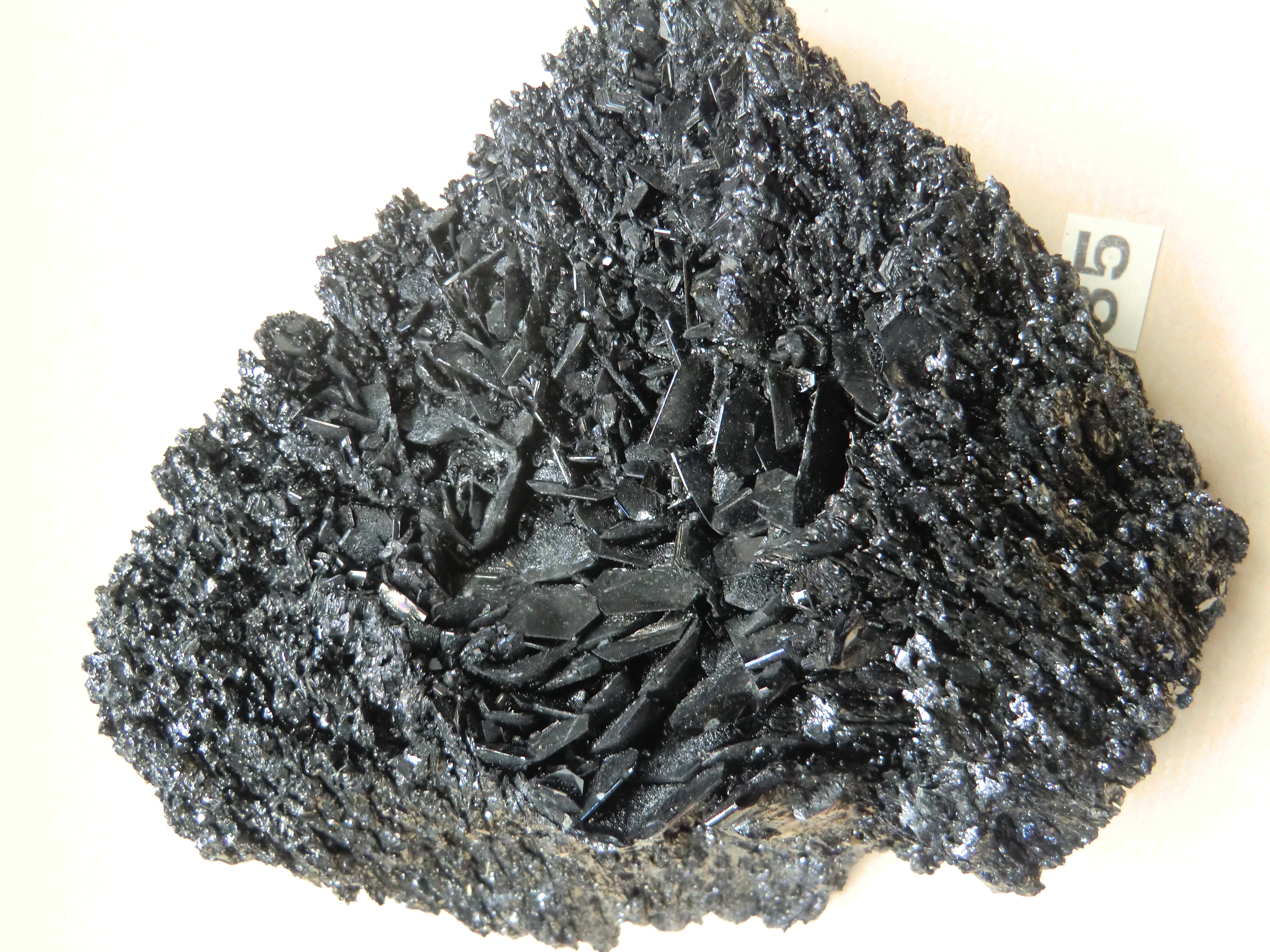

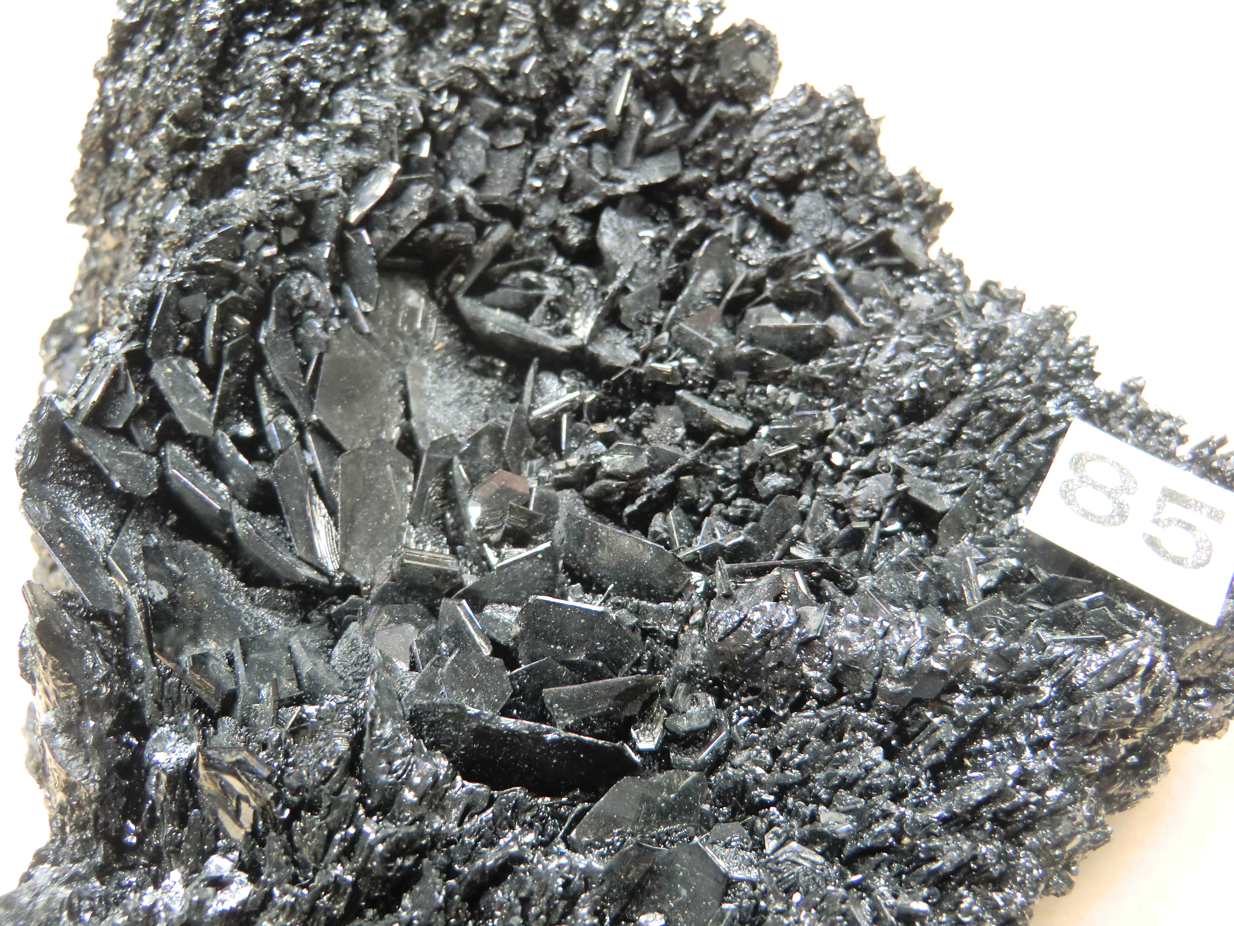

85 - ?.. 14 x 9 x 13 cm

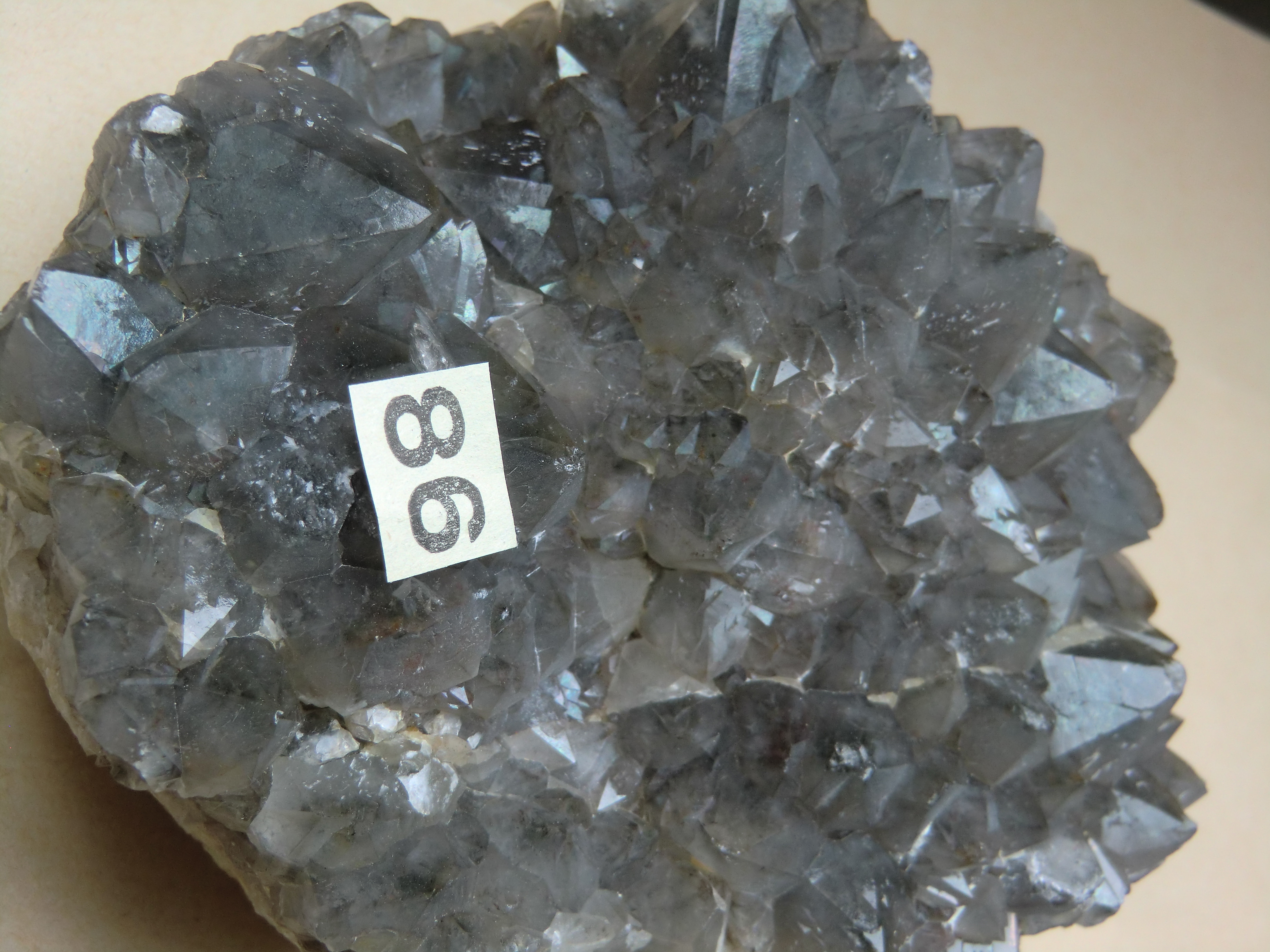

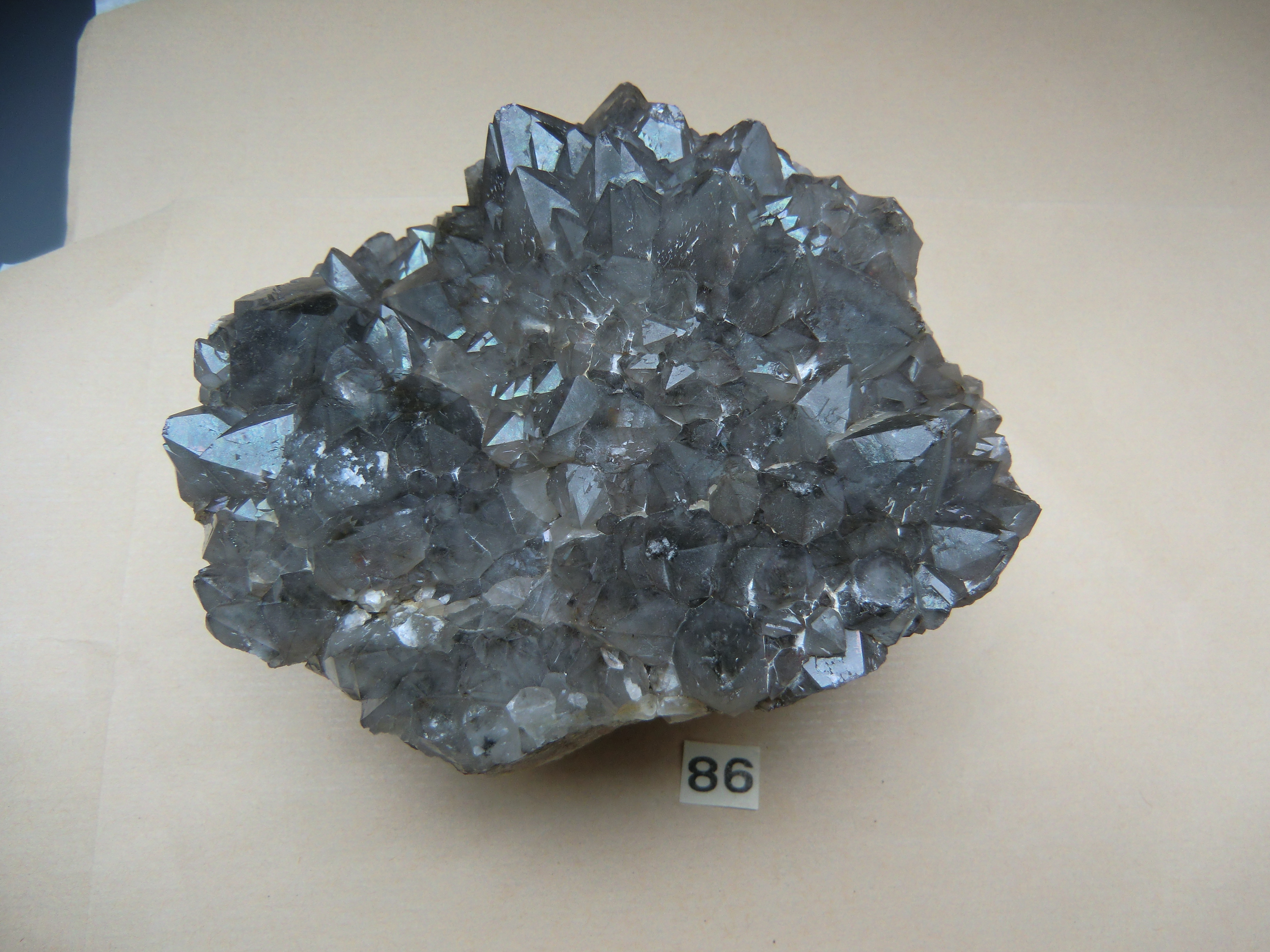

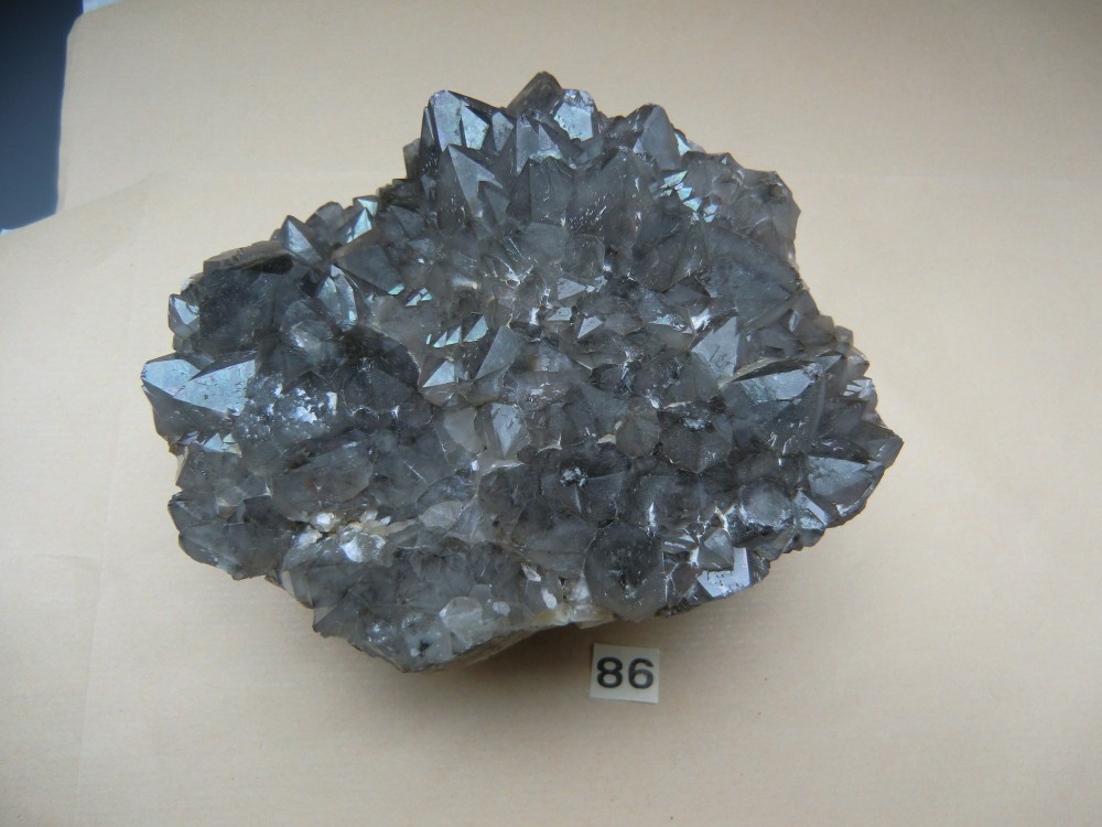

86 - quartz gris ? , 12 x 8 x12

73 Géode Agate même provenance des précédentes Brésil
74 Variété Lythophise, provenance?
75 Dolomite - Quartz - Calcite - Talc, Luzenac - Ariège

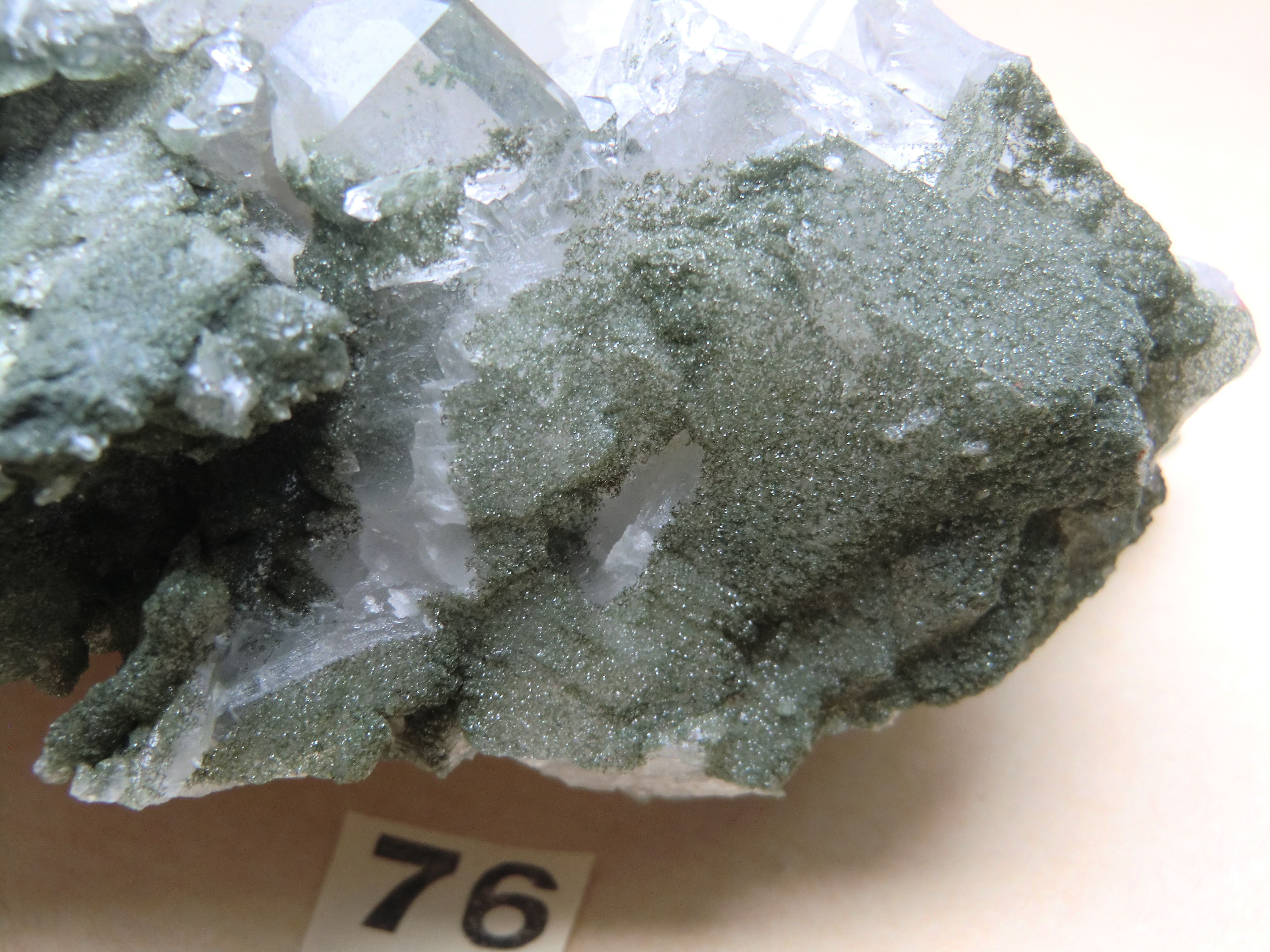

76 Quartz - Chlorite verte - Adulaire, provenance?
77 Aragonite Sefrou - Maroc
78 - 79 Quartz

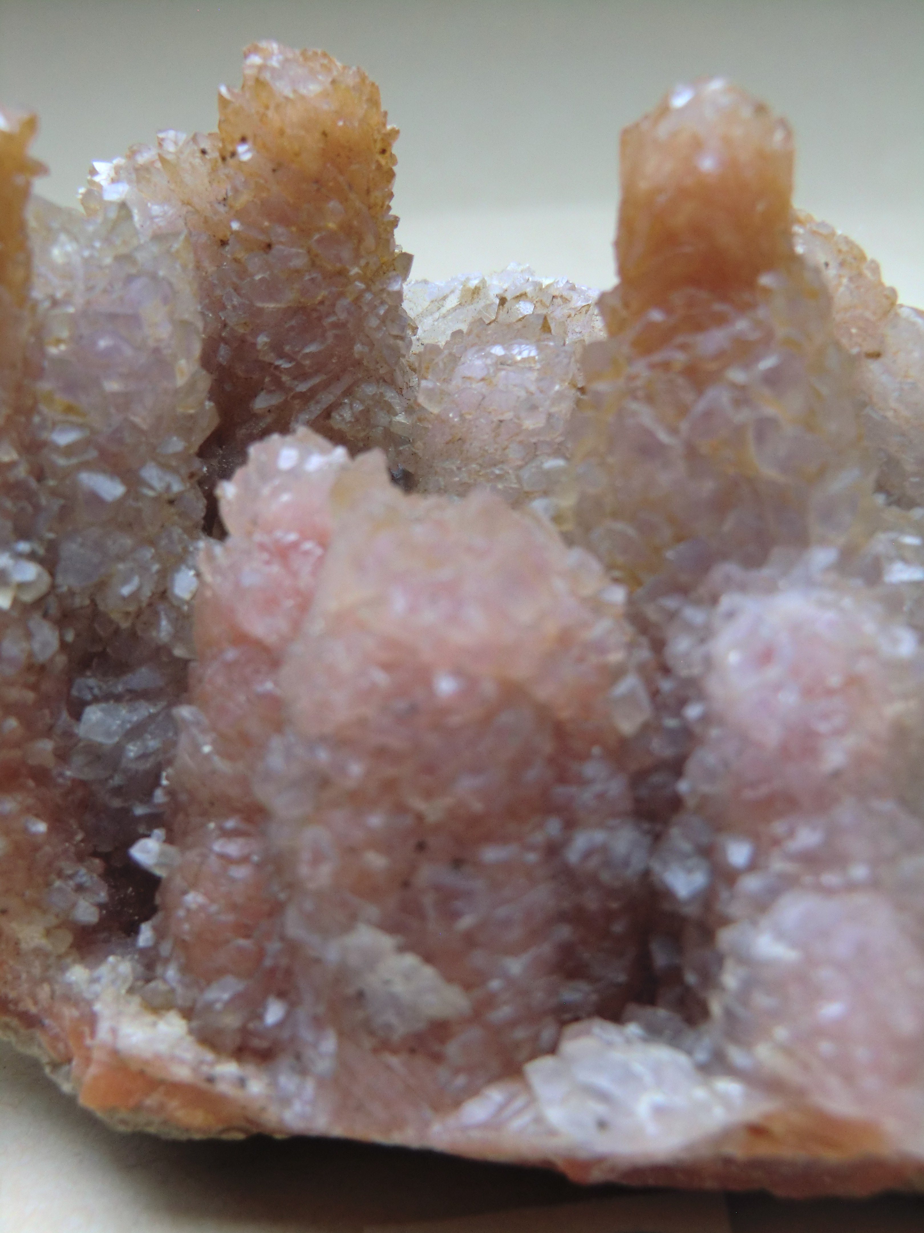

80 Quartz en cristallisations Cactus région du Tichkat - Maroc
81 Faire tests, ne vois pas ce que c'est?
82 Aragonite, concrétion de grotte
83 Quartz "Améthysé à l'encre de Chine" inclusion de baguettes de Goethite/Manganite
84 Stilbite, Jalgoan - Inde
85 Carborundum, résidu - artificiel
86 Quartz enfumé gris, diverses provenances
Une précision pour la 80: sans doute Sidi Rahal, région de Marrakech
La 81 me fait penser comme ça à de la célestite, mais il faut tester (chauffer intensément un fragment de cristal avec un chalumeau: si couleur de flamme très rouge, strontium donc célestite).
Je ne pense pas que le 75 vienne de Luzenac, personnellement je n'ai jamais vu cette association avec cette allure à Luzenac. Les cristaux de quartz notamment ne sont pas comme cela. Mais je peux me tromper.
Michel a vu juste, la 80 est plutôt de Sidi Rahal
81 également, Célestite après réflexion est une bonne piste, rodgers pourrais-tu faire une photo arrière et une autre de face mais en lumière de jour à l'extérieur car là, la couleur est trompeuse à mon avis.
Luzenac,  Michel j'ai eu trouvé des associations similaires dans la carrière, pièces de même style mais bon tu me mets le doute, j'ai jamais vu ce genre de pièce ailleurs?
rodgers, une photo arrière pour voir.

73 agate
74 agate (j'ai déjà vu cette forme là au Maroc)
75 dolomite
76 ?
77 aragonite
78 quartz
79 quartz
80 améthyste cactus
81 célestine
82 calcite
83 quartz teinté (fausse améthyste)
84 baryte
85 ?
86 quartz

73 agate
75 dolomite
76 ?
77 aragonite
78 quartz
79 quartz
80 améthyste cactus
81 célestine
82 calcite
84 baryte
85 ?
86 quartz

86: quartz fumé, provenance ?
85: carborandum
84: stilbite, Inde
83: quartz teinté, avec inclusions.
82: aragonite
81: célestite
80:quartz cactus
79: quartz cristal de roche
76: quartz chloritique
77: aragonite, Maroc
75: dolomite + ?
73 géode agate, calcédoine, Brésil
