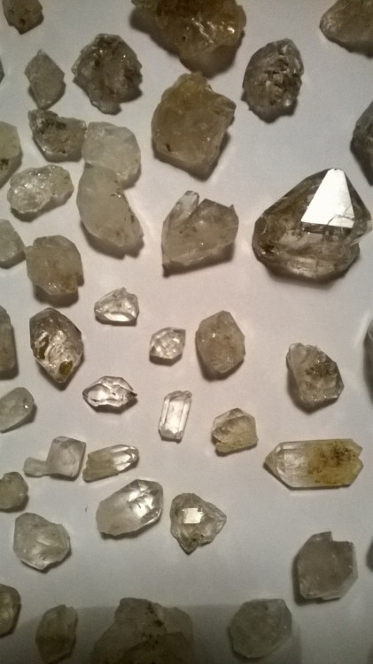

La sortie Osquich était bien sympa: quelques jolis petits fenêtres trouvés et de beaux paysages parcourus. Je me suis procuré une carte géologique de mon secteur. Du coup je vais perdre moins de temps pour mes repérages. J'attends toujours la carte du secteur basque... rupture de stock (y'a du monde dans la place Basque?! :huh:). Pas de photos pour l'instant: problèmes techniques et manque de temps.

un converti de plus aux quartz basques; bienvenue au club! personnellement , je me suis converti il ya prés de 10 ans mais j 'effectue toujours une à deux sorties par an  dans le secteur, sorties trés fructueuses l 'année dernière et celle d 'avant. tu en a trouvé au col d 'osquitch, c 'est trés bien mais pas évident suivant la saison.  continue comme ça et peut-être nous croiserons nous bientôt in situ (comme les quartz évidemment).
