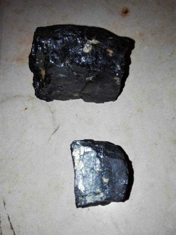

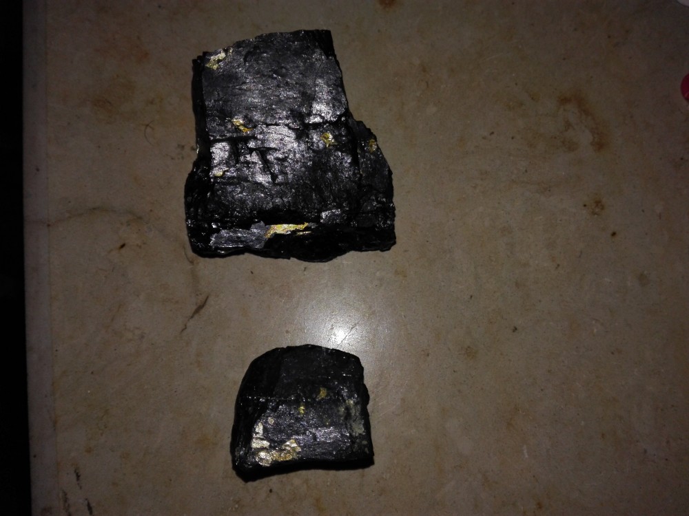

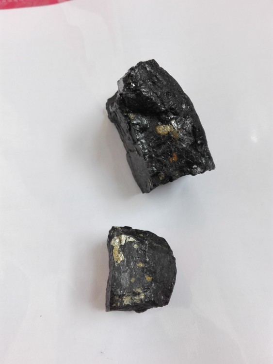

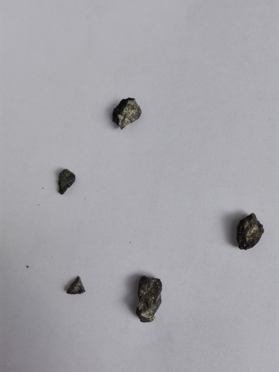

Je viens de touver des pierres dans de charbon sur la plage, lorsque j'ai cassé une j'ai touver qu'elle est pleine de petites lamelles de métal jaune.
Le seul test que j'ai fais est le magnétisme: ça ne répond pas.
Voici quelques photos.
Les photos ne sont pas très nettes mais cela fait bien penser à de la pyrite.
La pyrite est un sulfure de fer.
Donc du fer à l'état réduit.
C'est assez fréquent dans le charbon les conditions sont en efet réunies pour la formation de sulfures: dépôt en site marécageux donc en milieux réducteurs (manque ou absence d'oxygène) et abondance de matière organique qui contient du soufre.
Belle journée à vous,
Cordialement,
jph

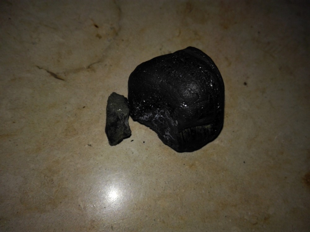

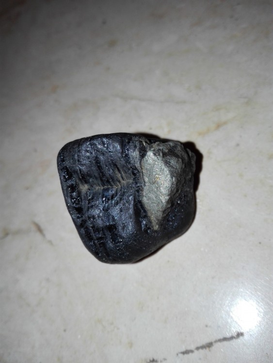

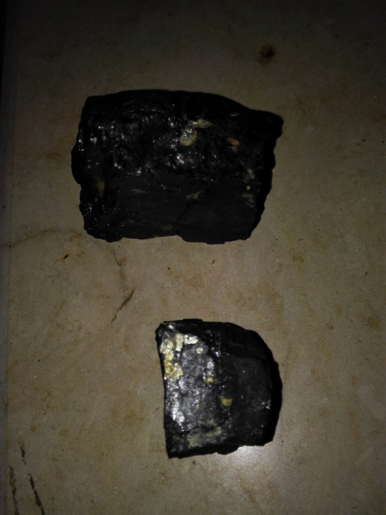

Je suppose que c'est la même chose pour celle-ci aussi?
Dont il y a un caillou métalique jaune, je l'ai enlevé (2ème photo) et lorsque j'ai essayer de faire brûler le reste du charbon collé la dessus ça a explosé et a donné la 3ème photo
