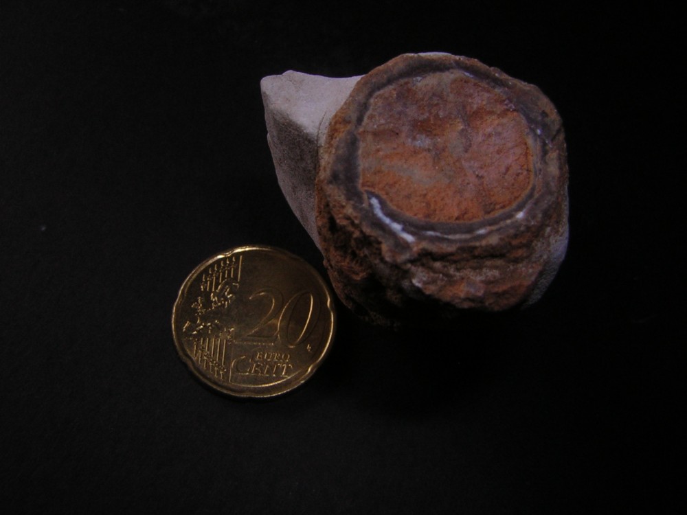

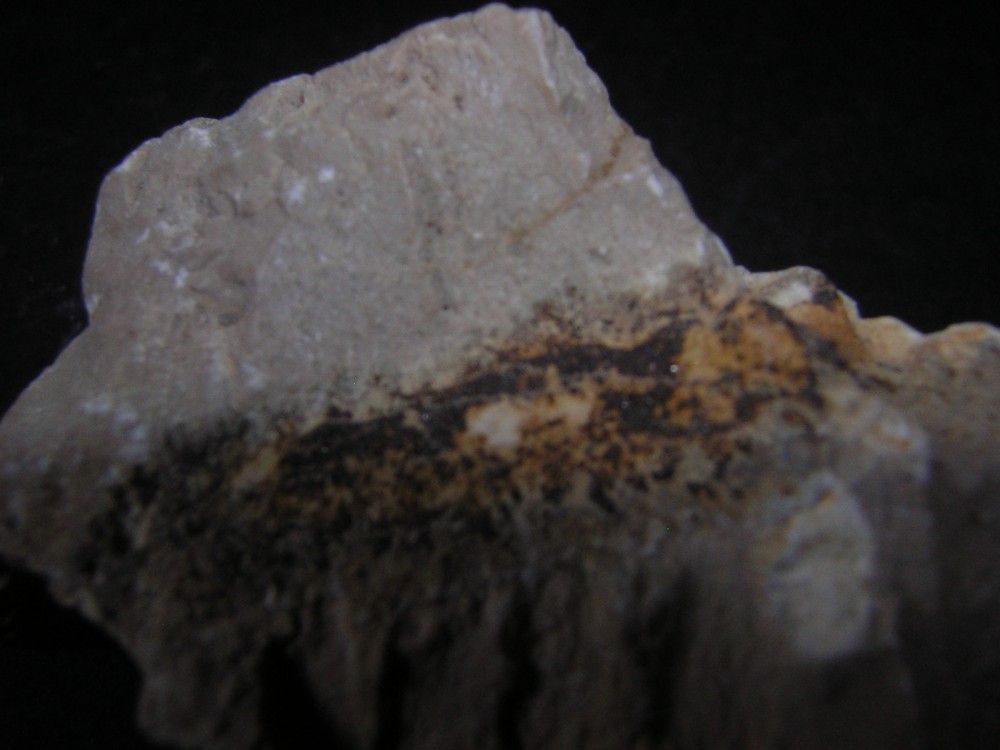

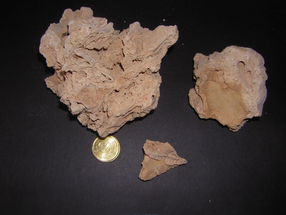

1:  ? peut être une coquille ...
2: cela m étonnerais  quand ce sois des fossiles mais bon... on sait jamais !

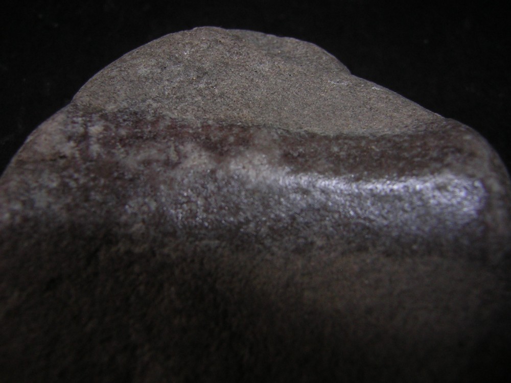

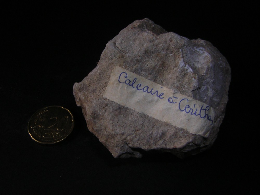

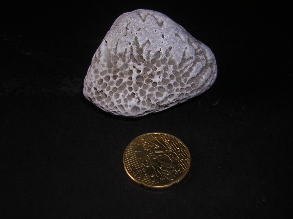

3 : étiquetés "calcaire a cérithe " moi j'y vois plus des trous de toutes tailles mais bon....

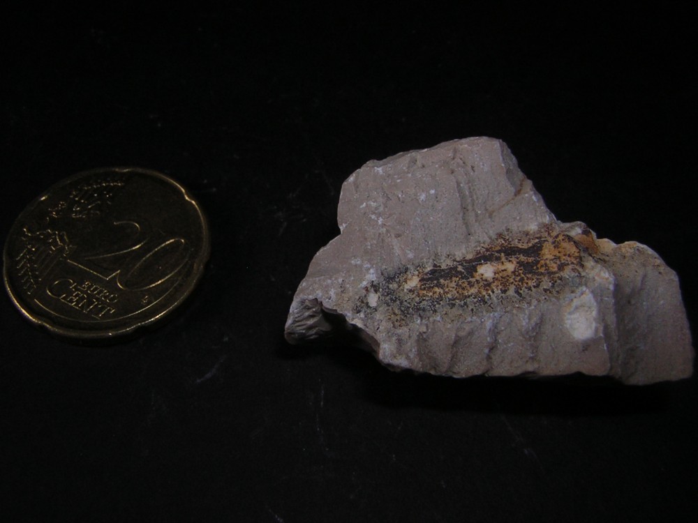

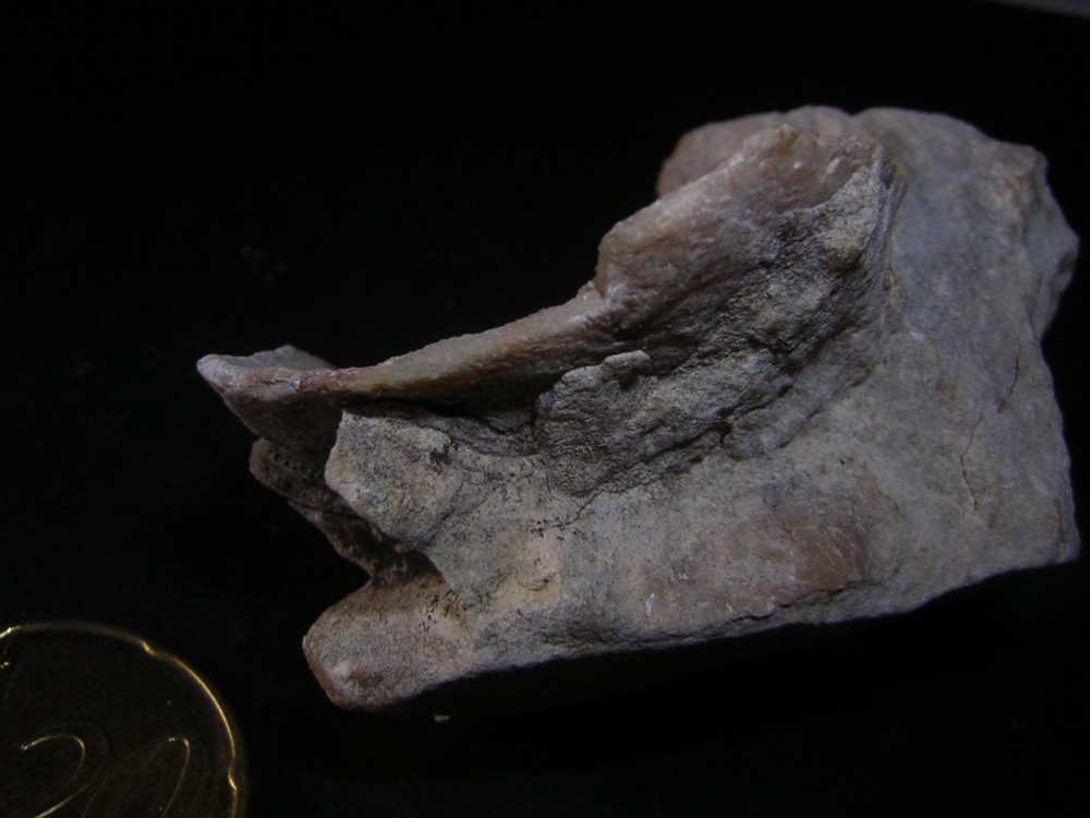

détails:

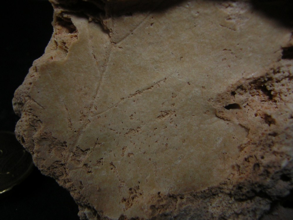

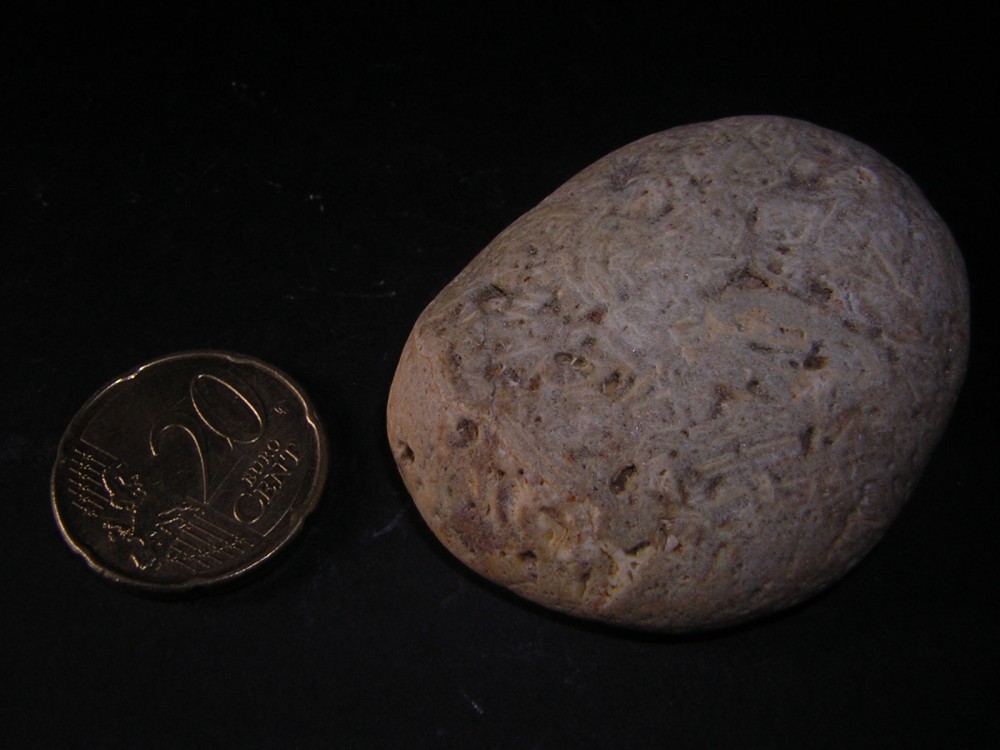

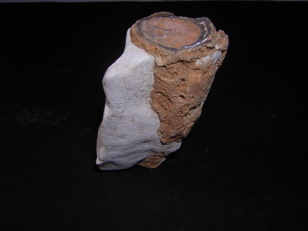

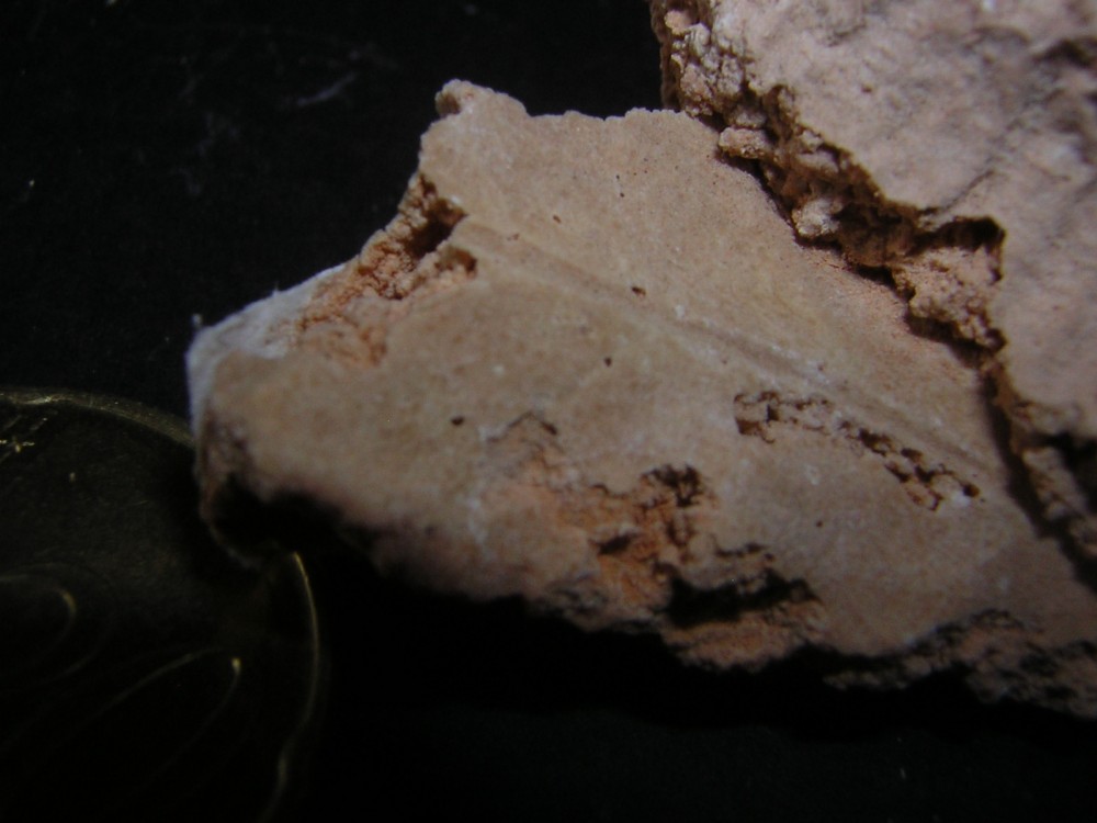

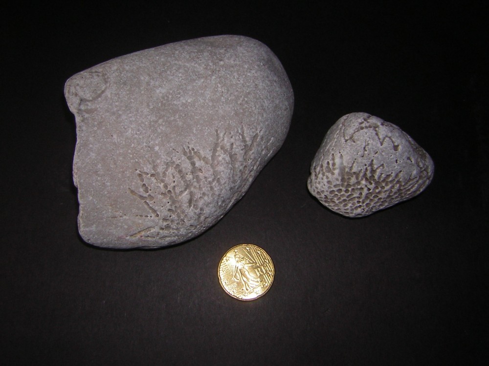

4:étiquetés "  travertin avec empreintes de feuilles " DSCN2053.JPG

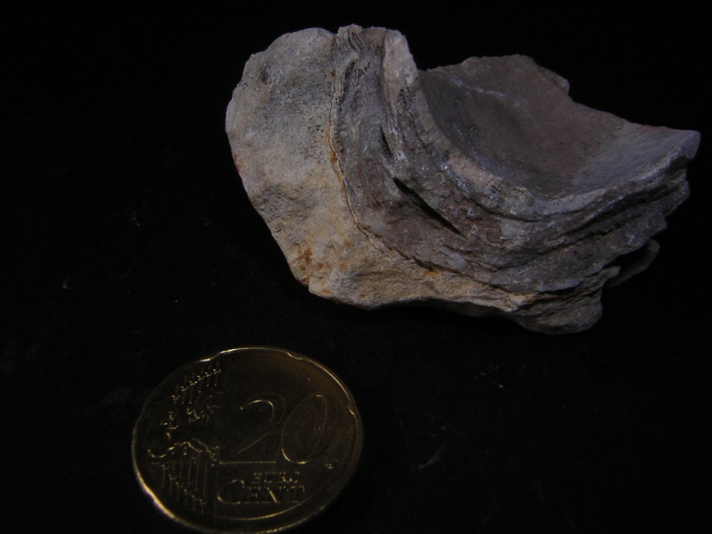

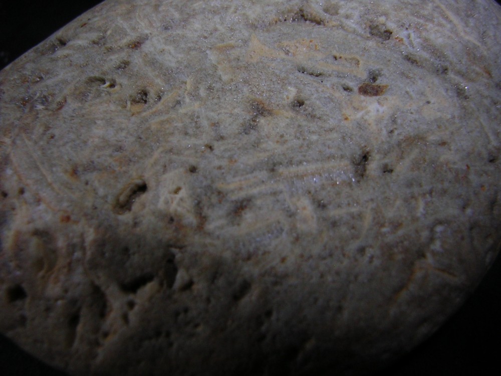

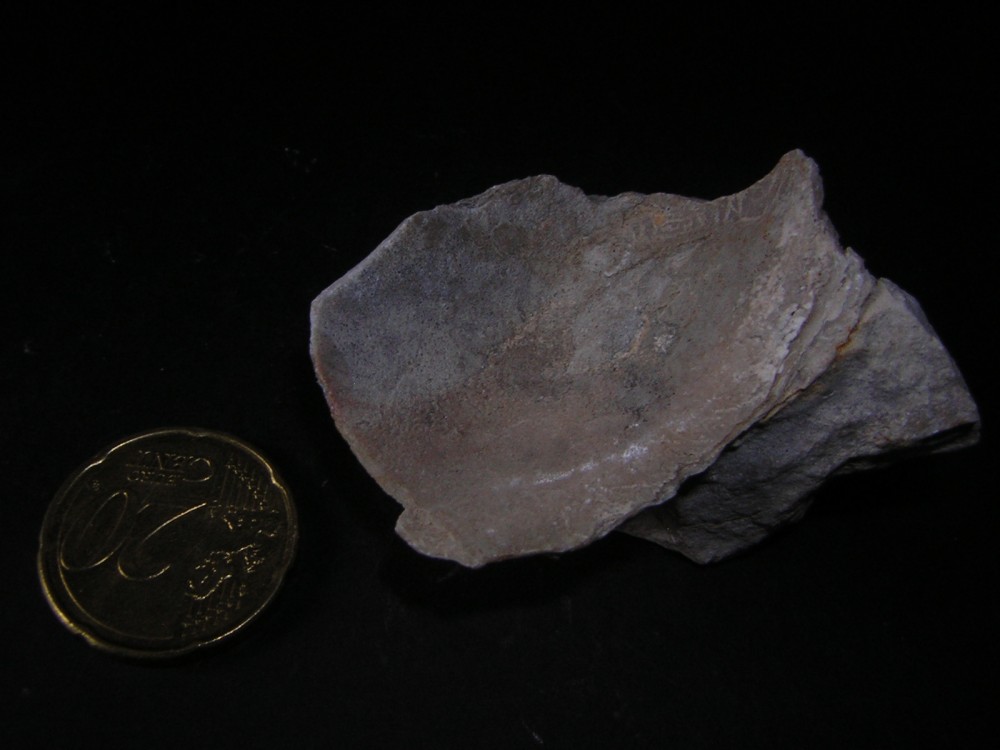

5: un reste de coquille ?

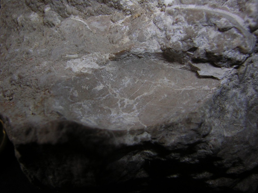

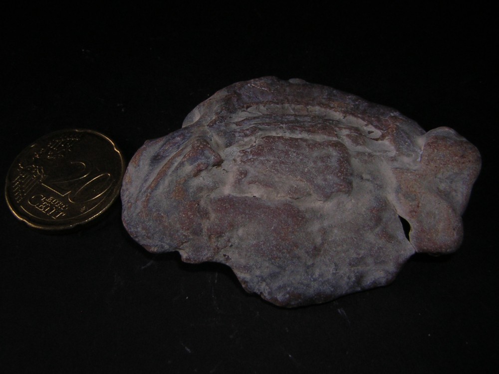

6:un os dans de la pierre peut-être ?

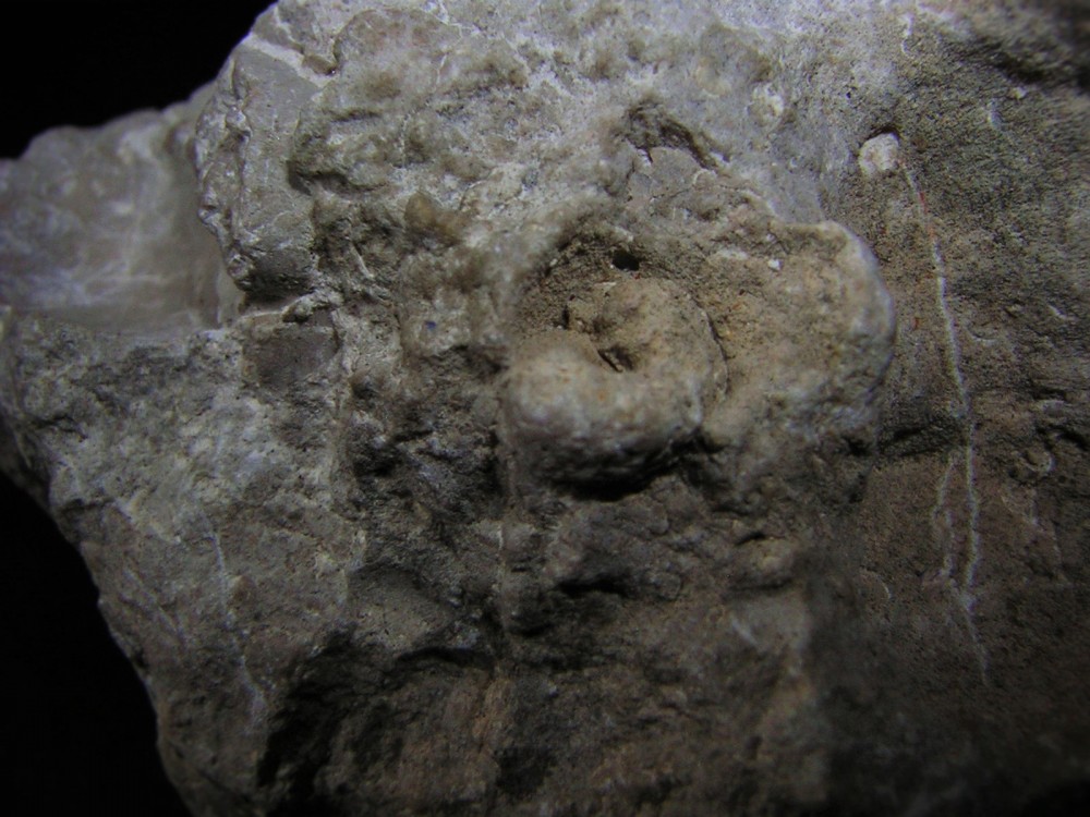

7: les petits traits sont-ils des végétaux fossilisées ou rien du tout ?DSCN2061.JPG

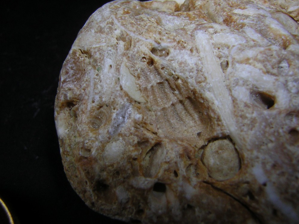

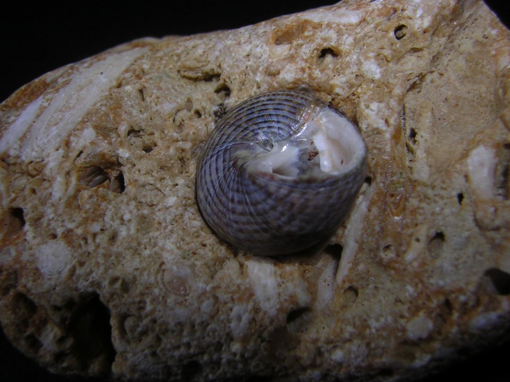

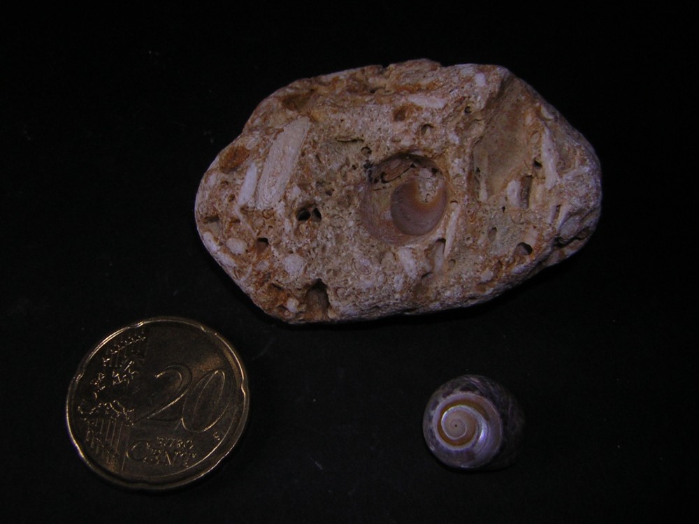

8 un calcaire coquillier surement mais quelles sont les coquillages apparents ?

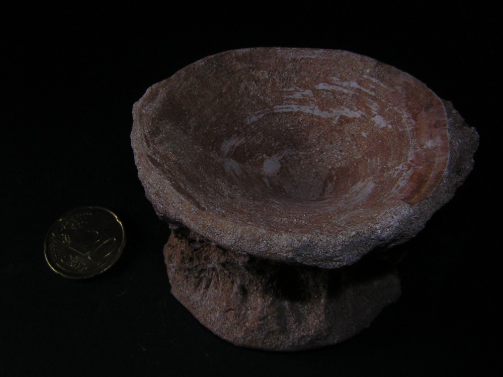

9: On ma dit  fossile de crabe mais je n'y croit pas trop

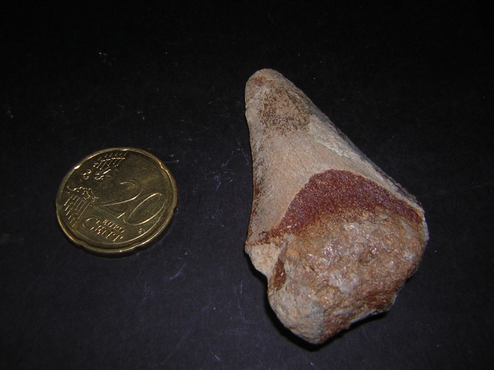

10: une dent ; mais de quoi, requin ou autre ?

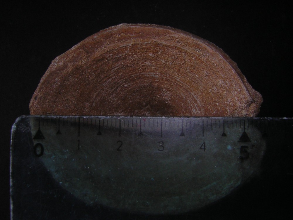

11 : de la sève fossilisée soit -disant ???????

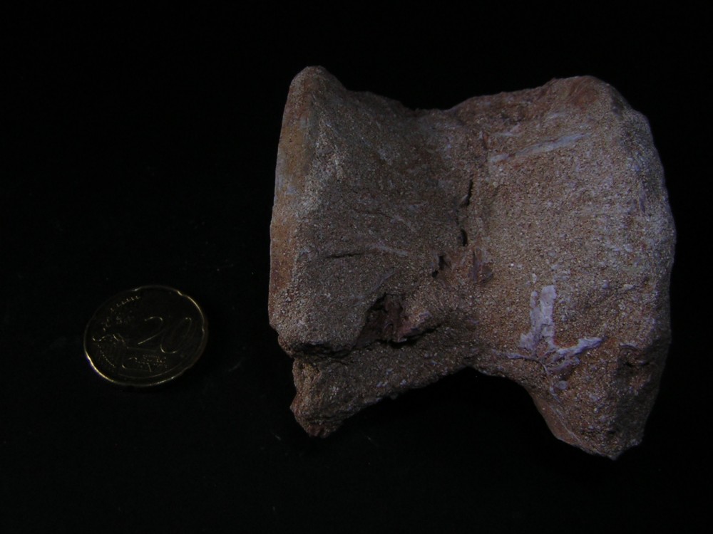

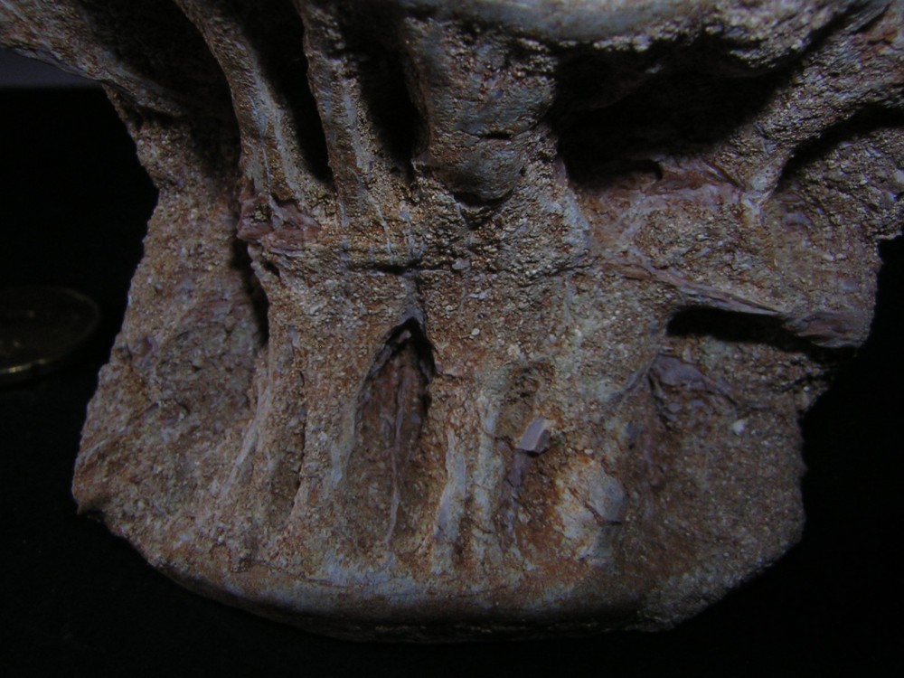

12: un spécialiste m'a dit vertèbre de dinosaure mais quoi; quand ;où  !?!?!!???

1: terrier d'invertébré rempli de goethite / limonite (hydroxyde de fer) au niveau d'un possible hardground. C'est le cas en général en raison de l'arret prolongé de la sédimentation
3: gravier de calcaire récifal, peut être de l'Yonne. Ce facies est frequent.
8: a verifier ; gravier de calcaire à Nummulites laevigatus ?  Lutétien ? Ce qui conforterait l'hypothese du travertin de Sezanne, meme région mais à une 20aine de km mini au Nord de Sezanne, dans les alluvions de la Marne ou de l'Aine (et affluents).
10: travertin de Sézanne probable, étant donné la richesse de ce faciès dans beaucoup de collections et la similitude avec ce qu'in en connait. Age Thanétien (base du Tertiaire).

1. Terrier
2. Attaques de mollusques lithophages sur roche calcaire
3. La 3° photo montre ce qui ressemble à la base d'un gastéropode. Peut être une Cérithe.
4. Travertin
5. Fragment de coquille de mollusque (lamellibranche?)
6. Pourrait être un os mais que c'est usé.
7. A casser mais pas l'impression qu'il y ait là quoi que ce soit de végétal.
8. Calcaire avec nummulite en section et une empreinte de gastéropode
9. photo trop oblique
10. Dent: oui. De? pas certain que ce soit déterminable
11. ?
12. Vertèbre: oui. De? pas compétent pour le dire
Il y a 19 heures, jjnom a dit :
Une petite dent d'Otodus megalodon probablement mais très très abimée !
Une vertèbre de poisson Perciforme. Seule comme ça c'est difficilement détarminable.
