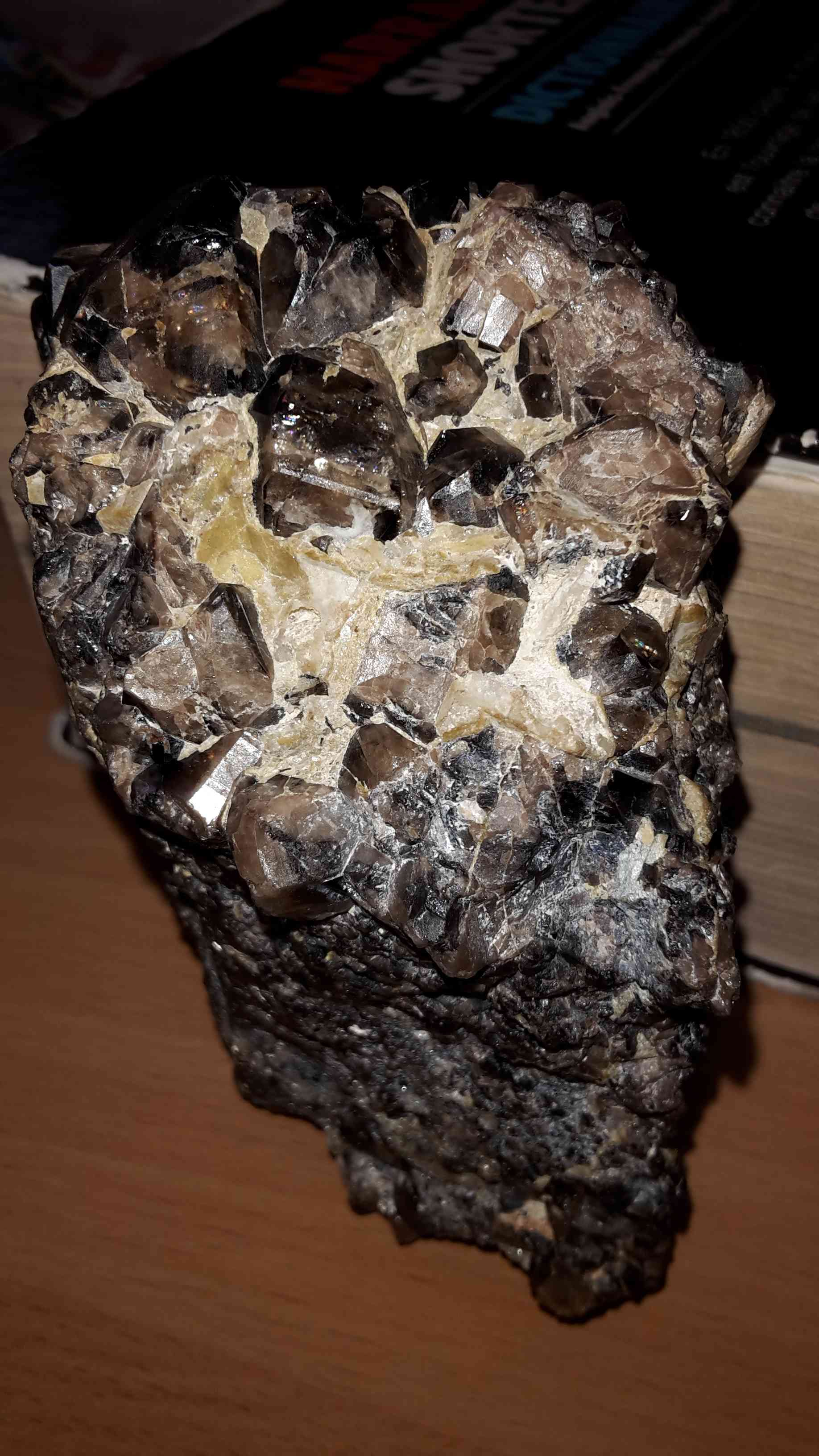

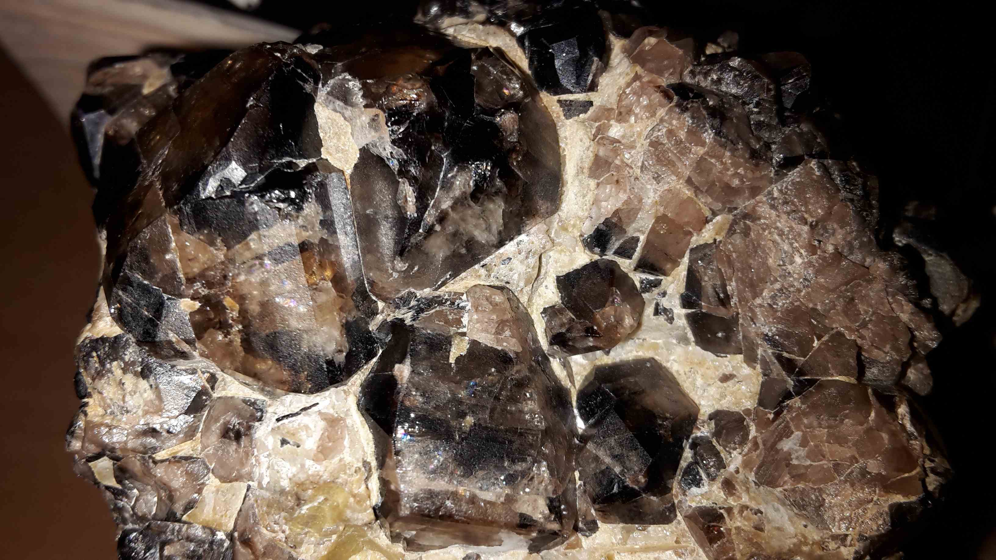

Trouvé hier sur une brocante, dans une caisse poussièreuse, bien sûr sans nom ni provenance. Dimensions 11cm x 9cm, plus gros cristal d'environ 2,6 cm.
En saisissant cet échantillon pour l'examiner j'ai été surpris par la densité apparente du cailloux et, voyant les cristaux j'ai au départ pensé à de la scheelite.
Malheureusement un test aux UV courts s'est avéré complètement négatif (UV longs idem).
Une mesure rapide et simple de la densité m'a donné une valeur approximative pour le cailloux complet de 5,5 (poids du caillou: 1kg pour un volume d'environ 180 ml).
Pas de réaction à l'acide dilué, les cristaux rayent le verre. On observe un peu de micas dans la gangue.
J'ai pensé à du grenat, mais la densité ne colle pas.
Comme j'ai la chance de pouvoir faire de l'analyse rapide par XRF portable, j'ai obtenu une réponse immédiate à la question qu'est-ce que c'est : le XRF montre plus de 50% d'étain. Il s'agit donc de cassitérite.
Mais d'où cela peut-il bien provenir ?
Merci d'avance pour vos lumières.
Michel

il y a 3 minutes, greg la veine a dit :
ça sent à cassitérite à plein nez (macles en genou apparentes)
greg la veine
L'analyse m'a permis de trouver ce que c'était, mais n'étant pas un spécialiste de ce minéral j'avoue que je n'y avais pas pensé. Quant aux macles en genou, un bon connaisseur de la cristallographie voit peut être ça au premier coup d’œil, mais ce n'est pas mon cas et ça ne m'a pas paru évident tout de suite sur l'échantillon. Mais effectivement, maintenant que tu en parles et que j'observe plus attentivement l'échantillon, on voit plusieurs macles en genou.
Une idée sur la provenance ?
Amicalement
Michel

Michel,
Ma première idée sur la probable provenance de tes Cassitérites à la vue de la pièce
m'a fait penser à la mine de Viloco, La Paz, Bolivie.
Pour cette raison que je t'ai demandé si les autres étaient étrangères dans l'ensemble, peut-être quelqu'un qui voyageait et ramenait un cailloux en souvenir?
Il y a 10 heures, jojo38 a dit :
Michel,
Merci pour cette suggestion. C'est possible. Les autres cailloux de la caisse pouvaient à mon avis provenir de n'importe où, y compris la France, à part la garniérite bien sûr.
En fait cet échantillon, dans son intégralité, est essentiellement constitué de cassitérite avec quelques cristaux, d'où sa forte densité. Il y a un peu de gangue apparemment granitique avec de la muscovite et les cristaux de cassitérite sont séparés les uns des autres par des encroûtements siliceux blanc jaunâtres.
Si ça peut aider...
Amicalement
Michel
