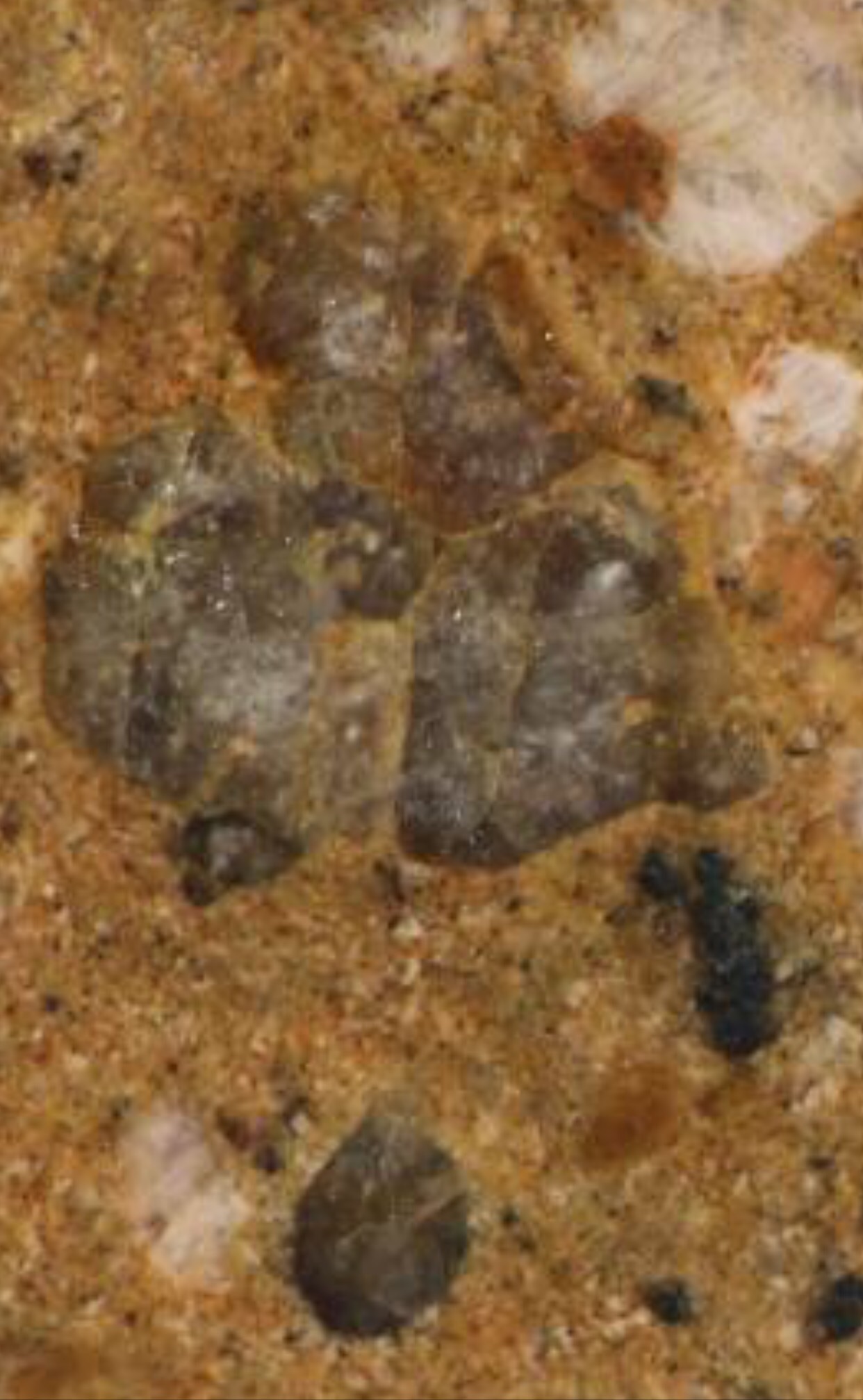

a cette échelle de vue, lorsque les granitoïdes n'étaient plus évidents, on soupçonnait cette hypothèse et en cherchant bien on trouvait des quartz sub-arrondis, jointifs et montrant bien des cristallisations indépendantes.

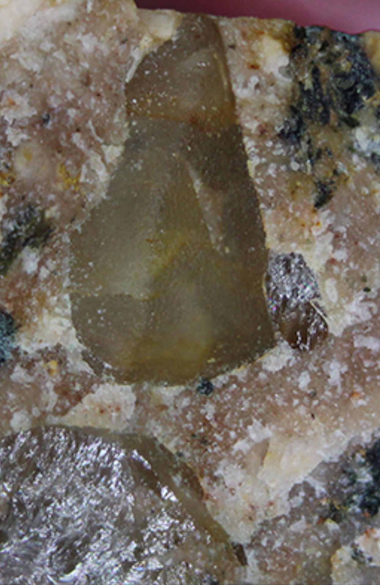

Dans les chaines hercynienne c'est assez frequent en fait. Ce cas de figure est visible ici, mais demande verification :
je ne peux pas prouver car je n'ai pas en main le cailloux mais cette piste reste à vérifier et si tu peux faire une lame mince c'est sur cette vue fraiche ci dessus. A contrario, pas de lineation ce qui ne renforce pas l'option metasedimentaire, a verifier en LM.
dans tous les cas tant qu'on n'a pas un facies sur place comparable, dur dur...
L'avantage de la patine c'est que ça dégage naturellement la pate aphanitique, que je soupçonne être une micro-syénite alcaline (sans pouvoir le demontrer juste une hypothese de travail), et l'altération fait ressortir les quartz qui j'insiste n'ont visiblement rien en commun avec le reste. Ça fait vraiment roche recomposée à partir de diverses sources. Que ce soit magmatique ou metased !

alors j'ai pas trop le temps de lire toutes tes citations. Mais petite precision : je n'ai pas été conclusif jusqu'a present ça peut être beaucoup de choses. Mais je doute qu'on ait la reponse exacte sauf retrouver un équivalent identique en place. Meme avec une lame !
streikesen nous aidera à donner un nom sur la roche avec les % de mineraux, et meme faudra rester descriptif. Si tu veux donner un nom tu dois donner un % des differents mineraux des 2 phases cristallines, ce qui est impossible pour l'instant.
je te rappelle que je n'ai jamais parlé de grains sup à 2mm sans échelle ni de micro-syenite quartzique (ta ref sujet conglo) ma definition de syenite étant par postulat sans quartz ou <5% (excluant le contenu porphyrique), je n'ai pas conclu non plus à un granite ni micro granite. Que des hypotheses...J'essaie juste de recommander la prudence, sans quantifier les mineraux, c'est impossible. Meme le prof de Clermont ne peut conclure sans la vision LM. Je connais des personnes qui en viennent et la ça me laisse perplexe !
Surtout si tu lui as montrer les deux 1eres images du sujet de jef06 (c'etait l'exo !! Puisque la 2eme image à sec ressemble pas du tout). Simplement cette pate aphanitique un peu rose (qui va donner le nom) me fait penser aux micro-syenites alcalines filoniennes que je connais. En partant du principe que la vue alteree du debut altere plus facilement la partie microlitique je suppose que la teneur en quartz est moindre. Juste une supposition pas une preuve.
