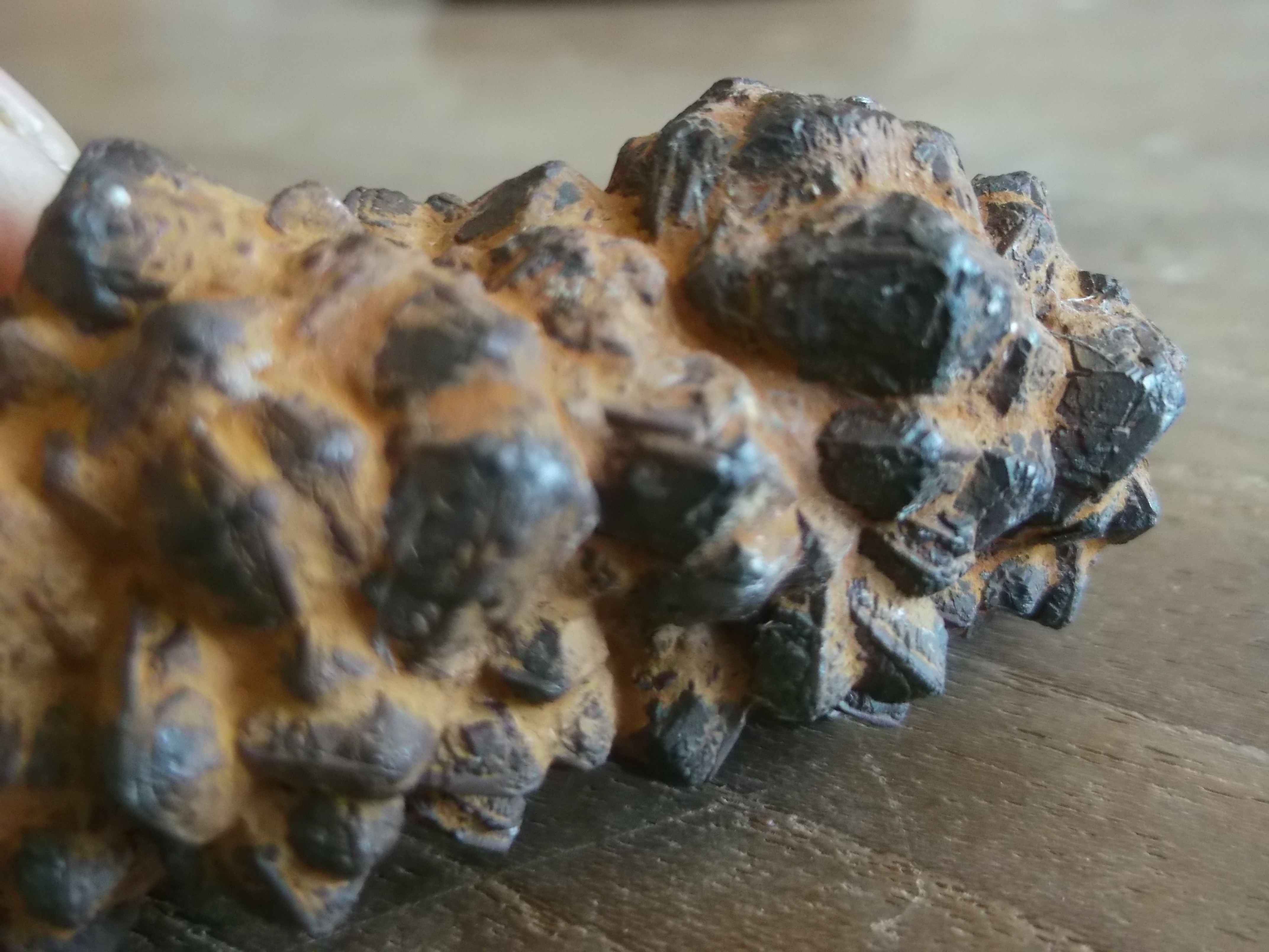

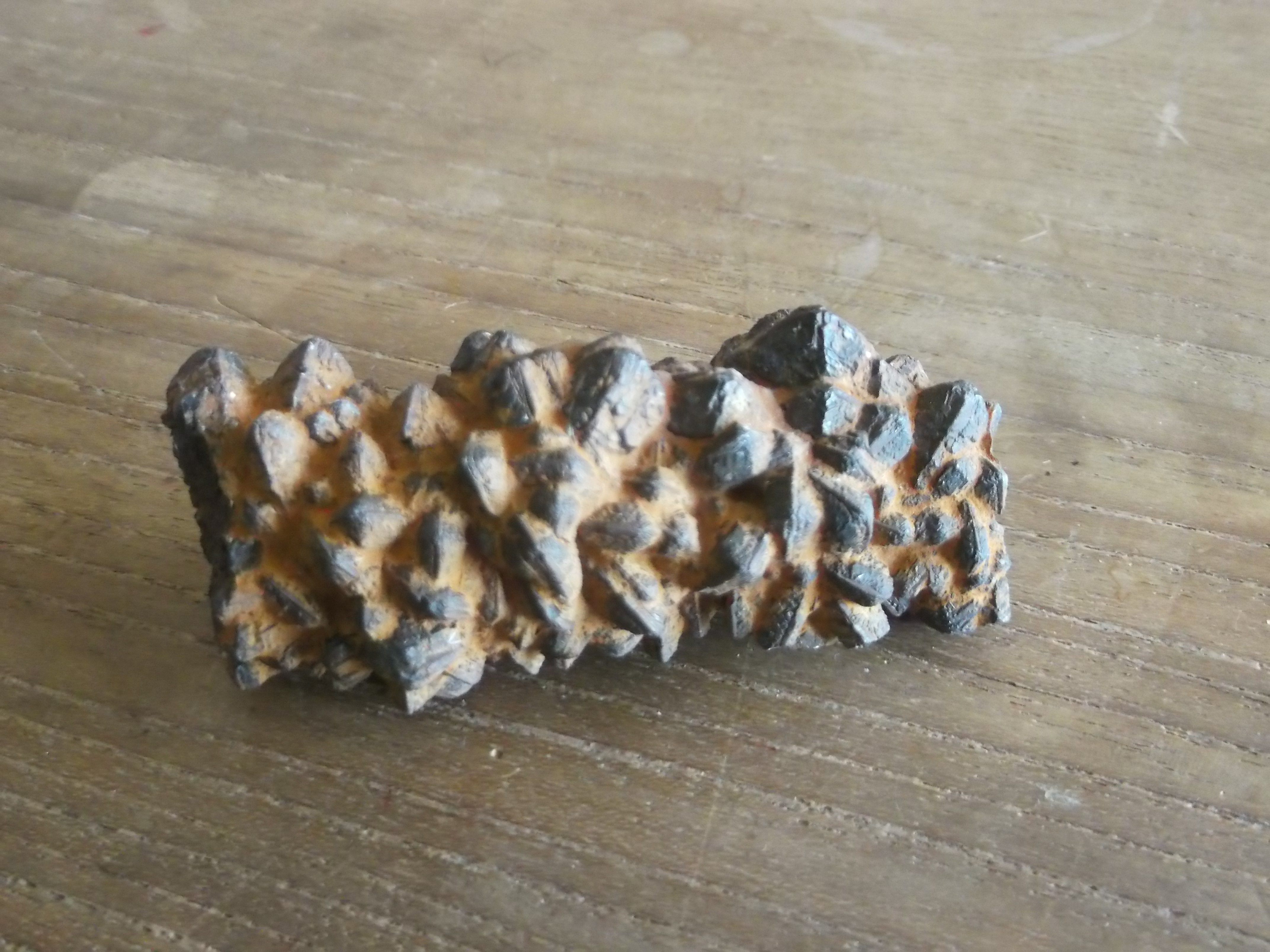

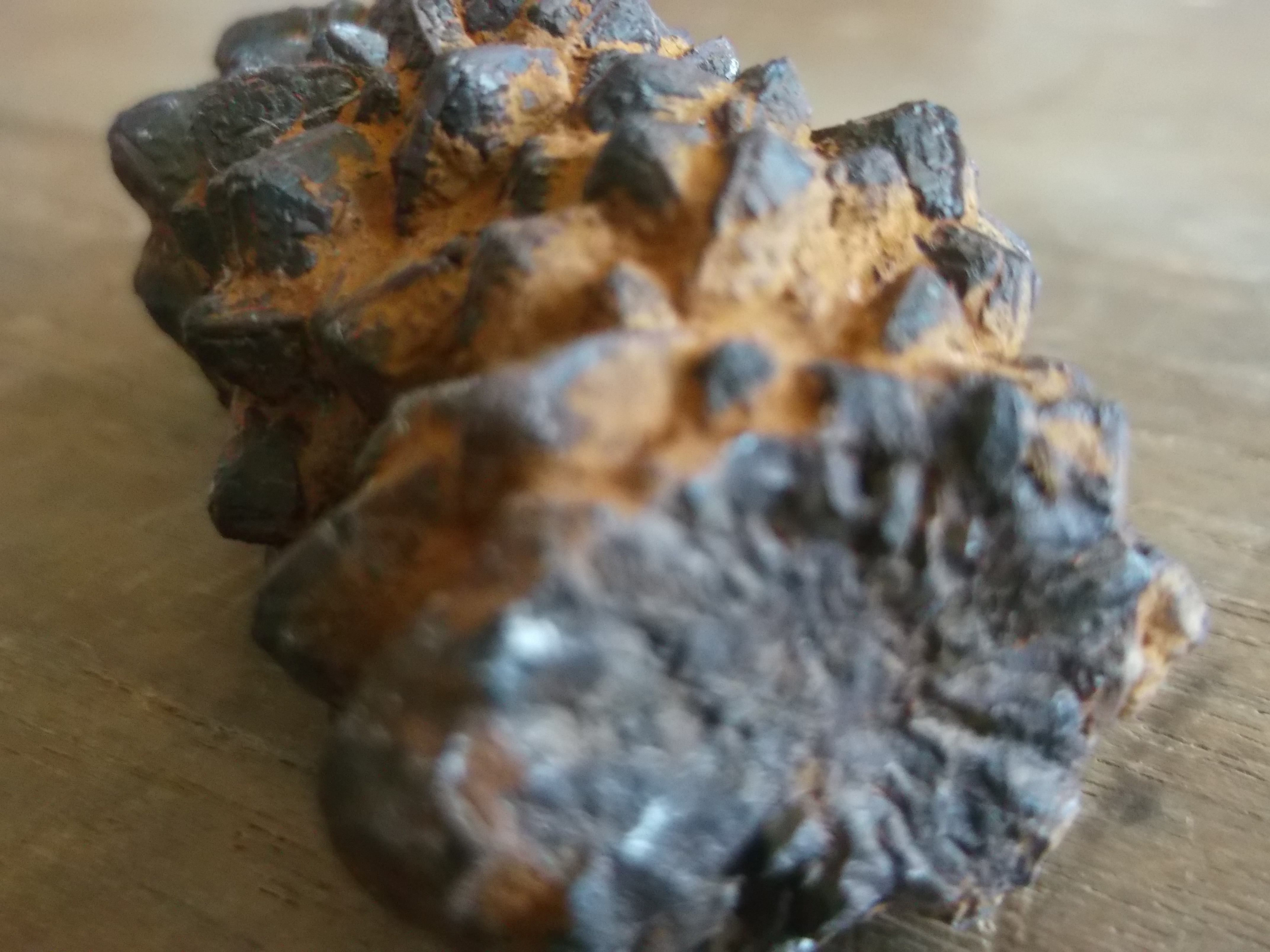

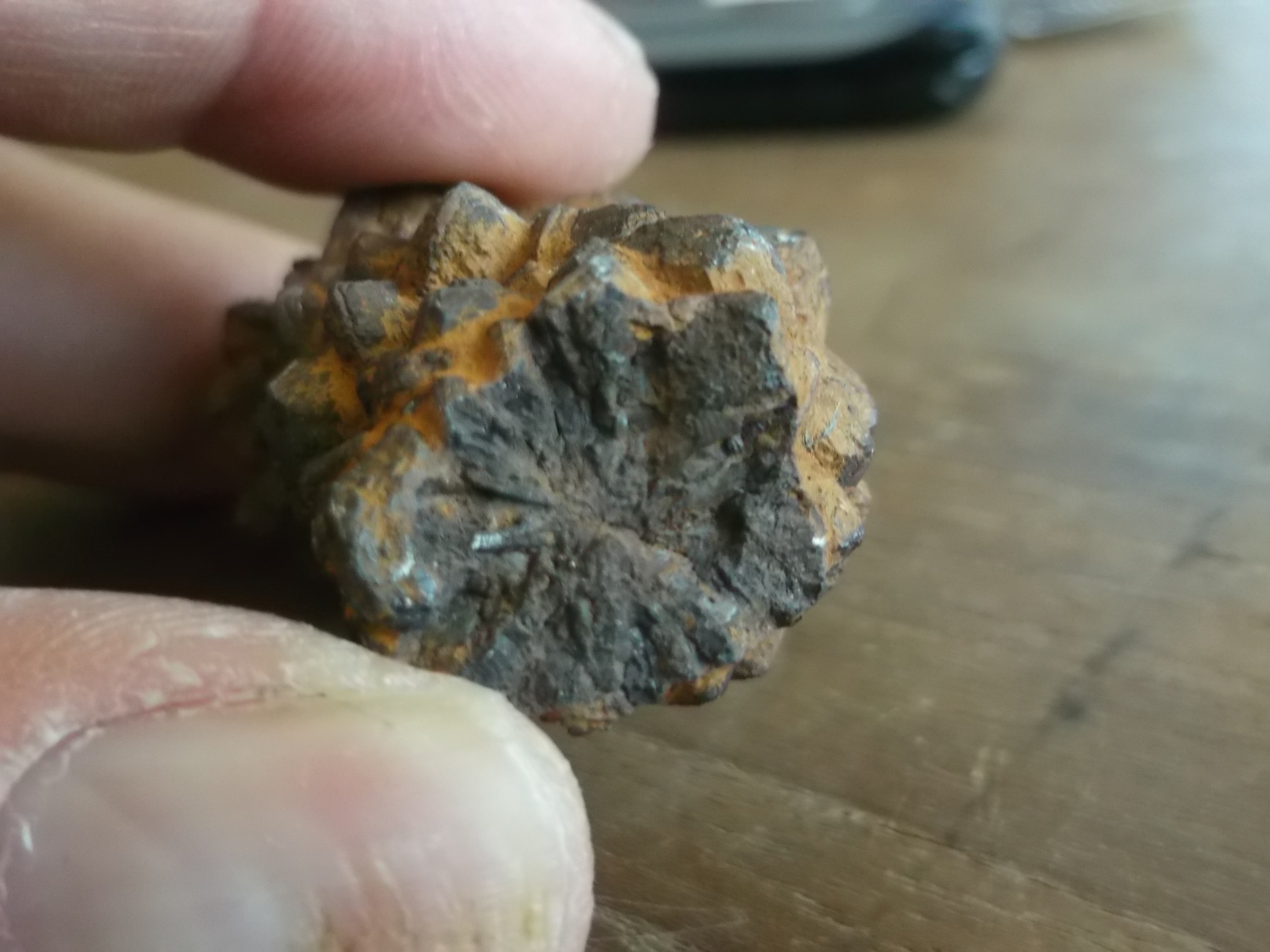

collegia Jean-Pascal Posté(e) 27 août 2016 Signaler Posté(e) 27 août 2016 Bonjour, je suis novice en la matière, mais prêt à apprendre. Voici une pierre ramassée vers 1700m au niveau d'un plateau calcaire (nombreux fossiles d'amonites). C'est assez lourd, j'ai pensé à du fer (à cause de la couleur aussi), mais ça n'en est pas, j'ai testé avec un aimant. Si vous pouviez m'en dire plus, je suis curieux de savoir ce que c'est. Merci d'avance Citer
Nodarref Posté(e) 27 août 2016 Signaler Posté(e) 27 août 2016 Bonjour , marcassite pour moi . Belle cristallisation ! Citer
Next50MY Posté(e) 27 août 2016 Signaler Posté(e) 27 août 2016 il y a une heure, collegia Jean-Pascal a dit : Bonjour, je suis novice en la matière, mais prêt à apprendre. Voici une pierre ramassée vers 1700m au niveau d'un plateau calcaire (nombreux fossiles d'amonites). C'est assez lourd, j'ai pensé à du fer (à cause de la couleur aussi), mais ça n'en est pas, j'ai testé avec un aimant. Si vous pouviez m'en dire plus, je suis curieux de savoir ce que c'est. Merci d'avance C'est bien du fer avec du soufre qui n'existait pas sous cette forme au moment de la sédimentation. Cristallisé sans doute peu après le dépôt en conditions réductrices pendant l'expulsion de l'eau de mer et la compaction des sédiments. la forme en tube évoque la forme de galeries ou terriers de crustacés ou autres invertébrés. pour affirmer marcssite ou pyrite c'est compliqué et il faut regarder les formes cristallines. L'épigénisation de la marcassite vers la pyrite reste possible. Sujet passionnel ici avec points de vue très approfondis : Citer

collegia Jean-Pascal Posté(e) 27 août 2016 Auteur Signaler Posté(e) 27 août 2016 Ok, merci. C'est du fer, mais pourquoi l'aimant ne donne rien ? Citer
Kayou Posté(e) 28 août 2016 Signaler Posté(e) 28 août 2016 http://assogeolaube.fr/marcassite-pyrite-et-limonite/ Pyrite, marcassite... FeS2 ...sont amagnétiques. Citer
