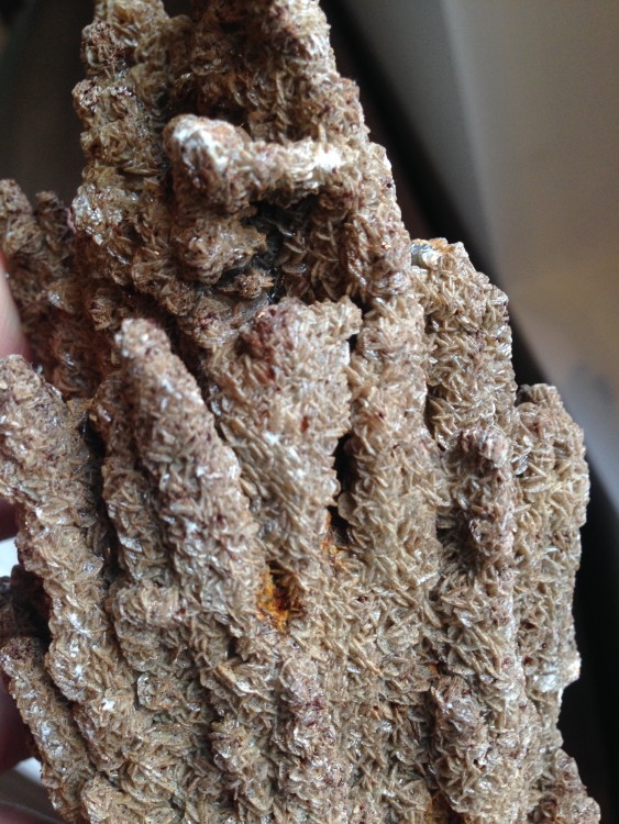

Je reviens de Toscane avec des minéraux récup d'un géologue (dont des monstres... un quartz de 80 KG etc...)
J'ai les provenances et les noms des minéraux sur le 99% des pièces... En effet sur une pièce j'ai la provenance (Campiglia Marittima) mais pas le type de minéral... Le géologue à mis un *?*
De facto si même le géologue sait pas (pourtant expert géologue inscrit au registre).... je me tourne vers vous :D Ceci dit il m'avait annoncé qu'il avait pas pu faire analyser la pièce...
Pas de résultats HLC, ne raye pas le verre ni le quartz. Quelques petites traces d'oxyde de fer sur la pièce
Merci !

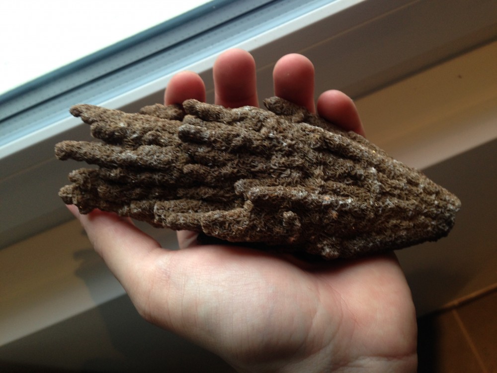

Une arête est cassée mais impossible de faire une photo convenable...
Le coeur est très orange (comme la rouille) ensuite les cristaux sont transparents et le bout brun comme sur la photo
En tout cas pas en recouvrement car la pièce semble être un cristal complet.
Je pensais à de la Sidérite mais la Sidérite est assez rare pour l'endroit de la découverte... J'ai vu même que c'est un minéral supposé de la mine... J'arrive pas à trouver des photos correspondantes sur Internet.

On dirait bien de la Sidérite, pour en être sûr, faire un test HCL sur 24h car la Sidérite est attaqué par l'acide mais lentement et faire le test du trait (blanc)
Pour l'endroit comme tu le signales "la Sidérite est assez rare" cela veut dire qu'elle a été RECONNUE donc d'une manière ou d'une autre elle existe bien.

Dac je vais faire le test HCL sur 24h et le trait !
Ce serait pas mal que ce soit de la sidérite... ce serait une jolie pièce rare pour la région.
Tout comme j'ai récup des gros cristaux d'anhydrite parfaitement cristallisés. C'est chouette la Toscane niveau minéraux :D
Merci pour les infos
Si tu ne retrouves plus rien, tu auras la réponse car sur un tout petit bout même en 12h, il y aura déjà du mal :P
Quel est le minéral qui peut être en recouvrement, que vois-tu à l'endroit de la cassure, réaction à l'acide à cet endroit, rayure?
Test HCL positif....
Non concentré ca attaque direct. J'ai check vraiment à fond... j'ai trouvé une correspondance niveau cristallisation dans la mine sur un vieux site italien.
Calcite Ananas... (pineapple calcite) et sidérite.
