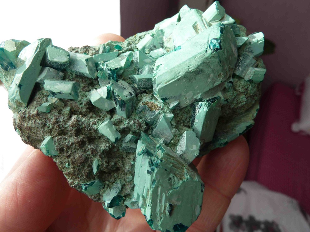

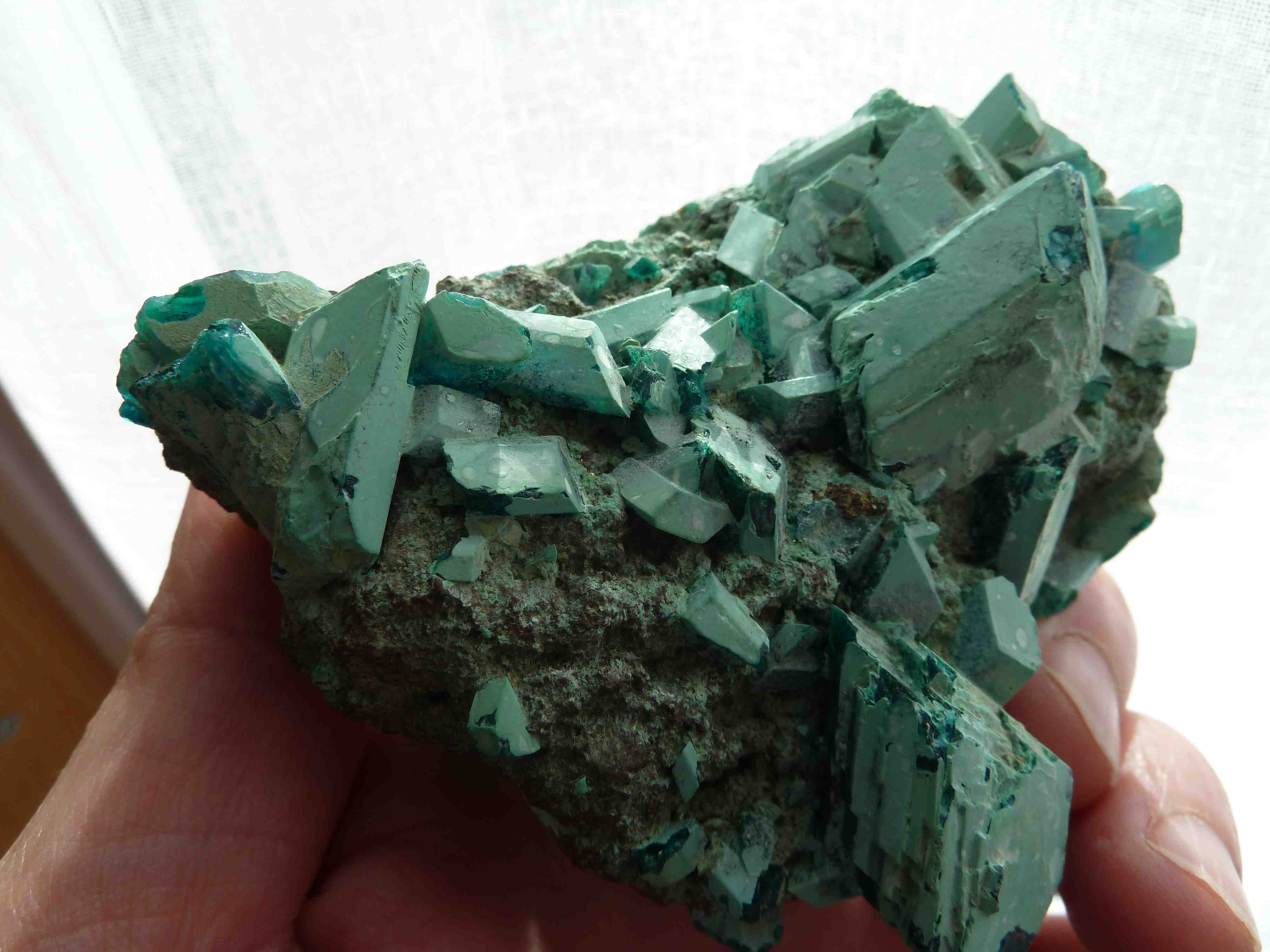

Bonjour à tous,
Gros cristaux vert foncé (éclat vitreux, gras) recouverts d'une fine pellicule vert clair, le tout sur une gangue marron d'aspect granuleux mais dure.
Origine inconnue, récupérée sur une brocante ce WE.
Merci d'avance pour votre aide.
Ça a pas l'air très naturel tout ça !
Solubilité dans l'eau?
Je penche pour sulfate de cuivre II (Chalcanthite), le seul truc qui me dérange c'est la couleur qui devrait être bleue !
Toutefois, quand la ''pièce'' reste trop longtemps dans son bain, un dépôt verdâtre et parfois brun/orangé peut se former.
+1 pour de l'artificiel
Test de solubilité dans l'eau ; mais sur une toute petite zone et bien caché en dehors des cristaux principaux.
Elle est très esthétique cette pièce, faudrait quand même pas qu'il en reste plus rien.
Le doute n'a plus raison d'être ... test de solubilité dans l'eau positif, la pellicule vert clair se détache et laisse apparaitre le cristal vert foncé sur le pourtour et bleu électrique à coeur.
A mon avis la coloration verte provient d'impuretés contenues dans la roche servant de matrice qui réagissent avec le sulfate de cuivre.
Autres exemples: ici il y a des teintes vertes et orange/brun. Pourtant dans la solution il n'y avait que du sulfate de cuivre pur à 99%
C'est amusant comme réaction, je n'ai jamais eu de résultat analogue.
En même temps, je n'utilise pas de matrice mais des "seeds" (qu'on traduirait par "graines", enfin je parle bien des petits cristaux qu'on fait rapidement pousser avant d'entamer la croissance longue).
Oui moi aussi j'ai été surpris par ce résultat!
J'essayais de me faire une belle chalcanthite, un peu comme les polonaise que l'on trouve sur le marché.
Je n'ai pas vraiment réussi ! Mais le résultat est pas mal.
Une piste: quand on ajoute du sel de cuisine dans une solution de sulfate de cuivre, celle-ci devient verte. Peut être que la ''matrice'' contenait du sel? Pour le orange je n'ai en revanche aucune idée.

Très juste.
On a 2 NaCl + CuSO4 --> CuCl2 + Na2SO4 , le chlorure de cuivre est un composé de couleur verte.
Par contre, cette réaction est en équilibre (légèrement déplacé vers la formation de CuCl2 + Na2SO4; d'autant plus si la température augmente).
De plus, la forme anhydre du chlorure de cuivre est brune.
Merci pour l'explication, la chimie c'est pas vraiment mon truc ^^
Du coup ça semble assez crédible, le vert doit donc être du chlorure de cuivre et le brun serait du chlorure de cuivre anhydre.
Par contre juste une question, les parties marron étaient marron dès leur sortie de la solution (enfin il me semble....c'était il y a quelques temps déjà). Est-ce bien possible qu'en sortant de l'eau le chlorure de cuivre soit sous forme anhydre???? Ça me parait un peu paradoxal.....
