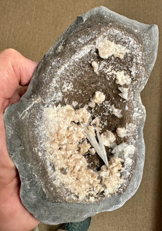

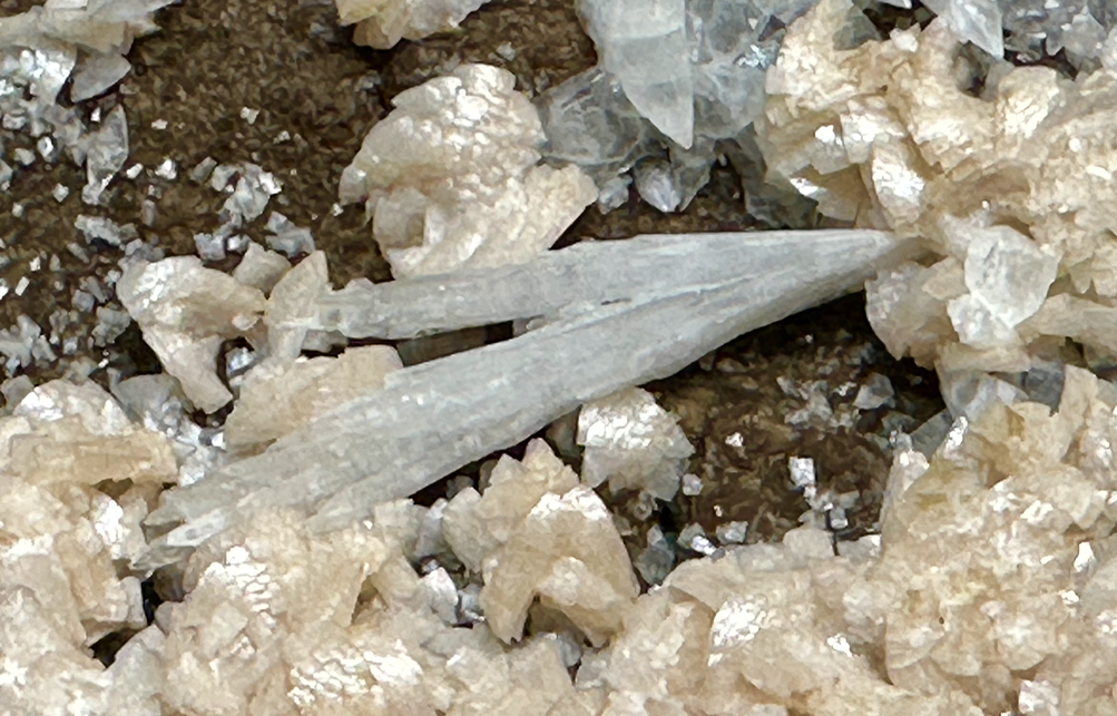

non ce n'est pas pour prospecter cest juste les caracteristique de ce mineral car je possède un exemplaire
depuis 10 ans

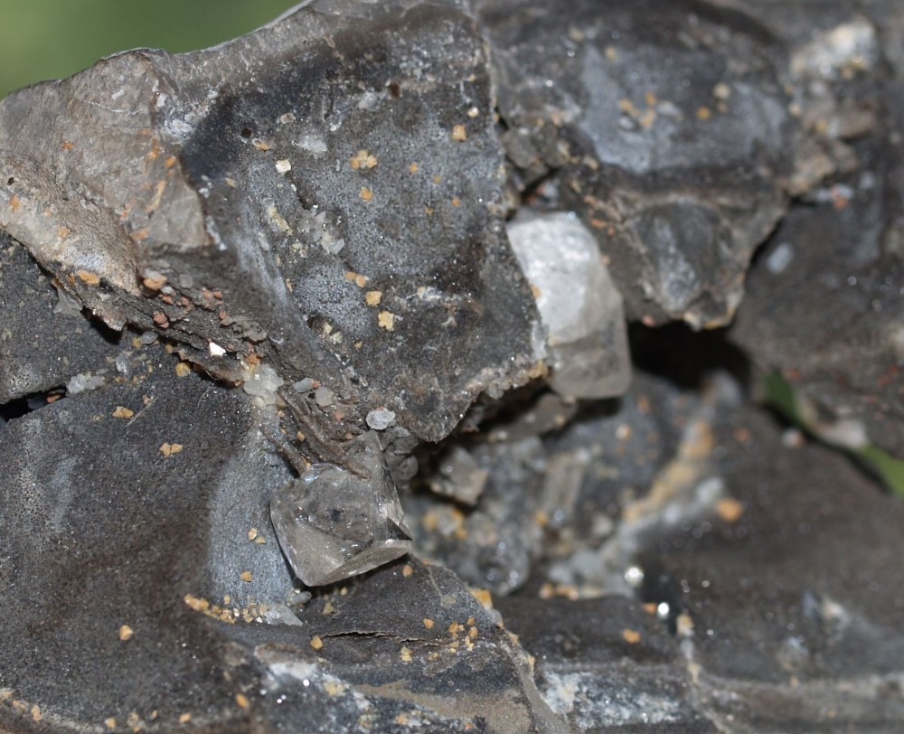

les petits cristeaux orange par exemple
ou la formation de ce type de septaria
Les cristaux orange peuvent être de la dolomite ou de l'ankérite
Pour ce qui est de la formation, je ne suis pas specialiste, mais ceux de Remuzat contiennent souvent un liquide à base de pétrole, et se forment autour de fossiles (ammonite ou autre)

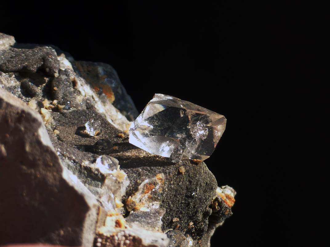

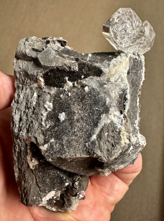

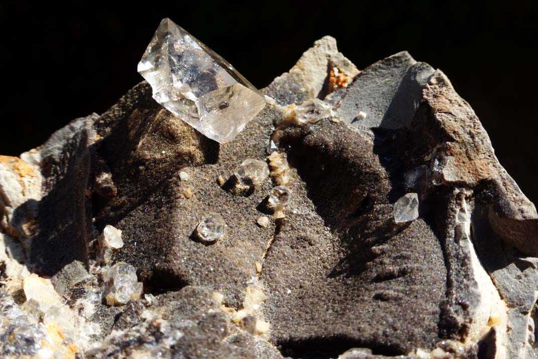

Le 27/09/2024 à 00:19, otto lidenbrock a dit :
Quartz diamant dans une septaria avec bitume et calcite  [70mm]

Très bel échantillon !

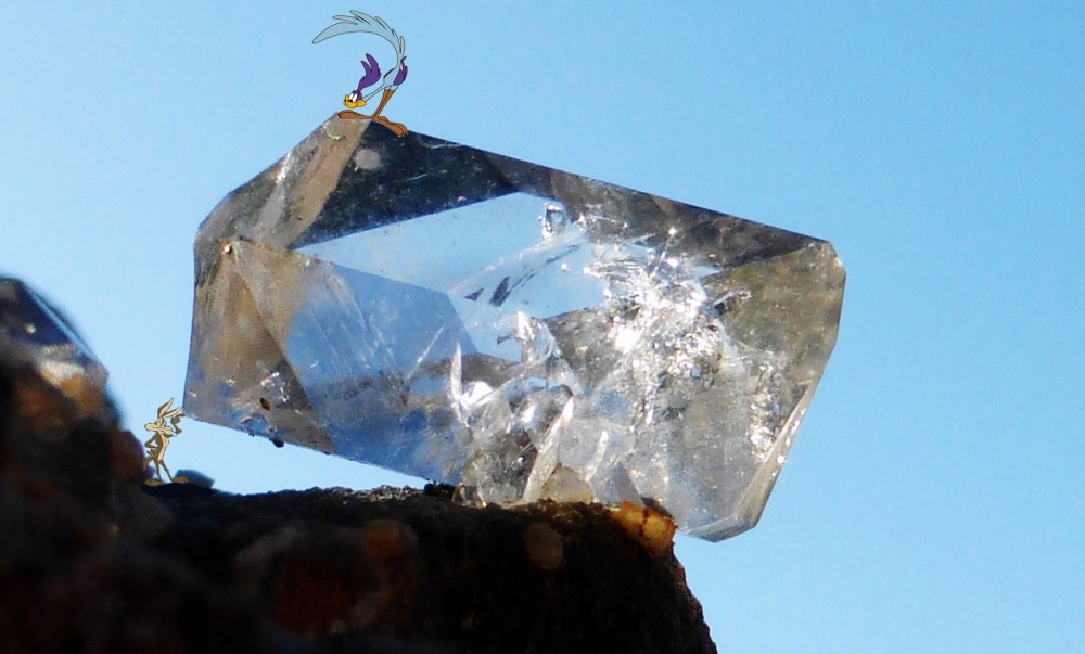

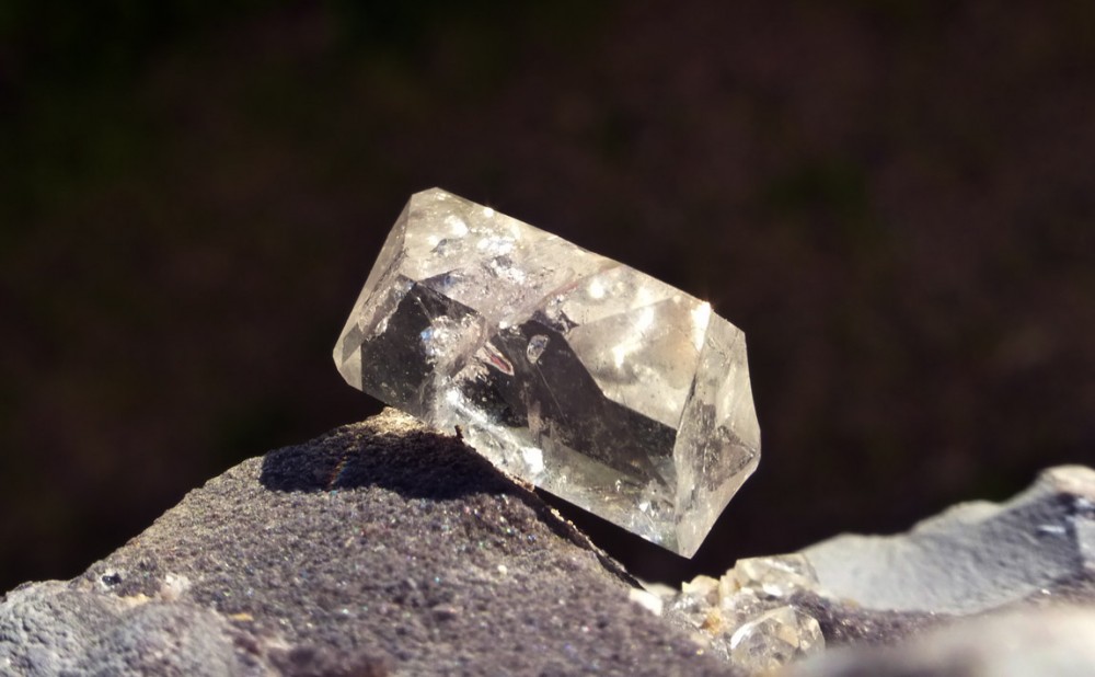

On dirait que sa terminaison est en creux comme sur la première image suivante.
Est ce qu'on sait pourquoi on trouve de telle terminaison ?
Et il y a t il un lien avec les quartz qui sont creux ?
Est ce une dissolution, une croissance gênée, j'avoue que cela me laisse perplexe.
Photos extraits de https://planet-terre.ens-lyon.fr/ressource/septaria-cristallisations.xml
Je me suis emmêler les pinceaux dans la mise en forme de mon poste, désolé.
La 2ème photo   ressemble au quartz d’"Otto".
Et la première pourrait être un stade ultérieure de ce type de terminaison.

exquise cristallisation ultra-rare de ces quartz avec des faces quasi-unique au monde (en cristallisation naturelle puisque par contre très courant en quartz artificiels)
greg la veine
Je pense qu'il s'agit sans aucun doute d'une croissance compétitive entre la pyramide du cristal de quartz / la surface bitumineuse de la roche, dans le bain ammoniacal. On observe ainsi de remarquables faces planes ou creuses.
Le 15/10/2024 à 00:40, otto lidenbrock a dit :
greg la veine
