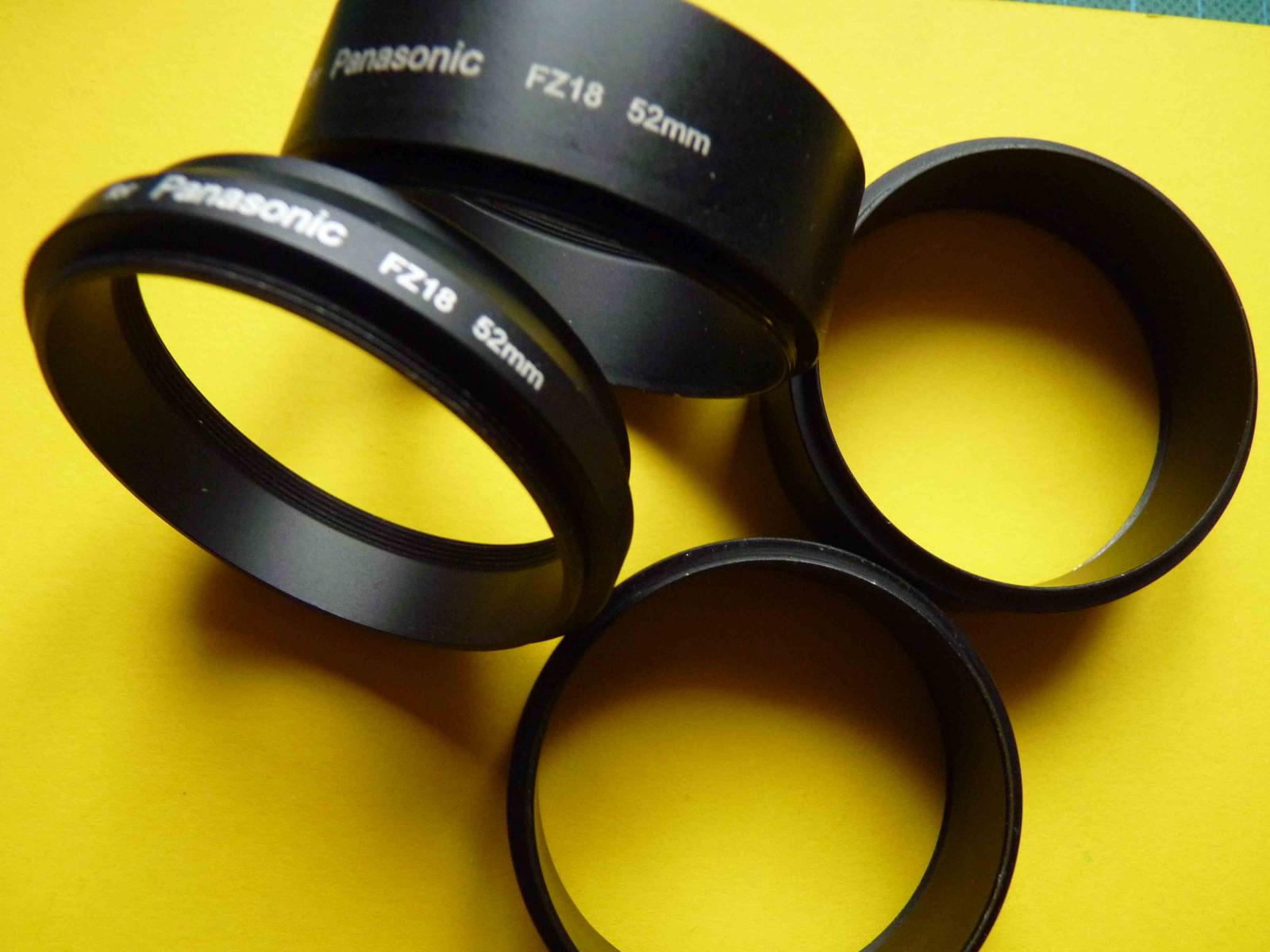

1ère question : sur mon FZ38, les tubes sont marqués FZ 18 - 52 mm, faut-il que je prenne également d'autres bagues et tubes en 58 mm, car je possède déjà des bagues en 52 mm dont photo ci-jointe ?
A+Alain
post-23139-0-48785100-1450701410_thumb.j
Pour ton FZ si tu veux positionner une bonnette raynox pour observer la formation de l'image de l'objectif ou si tu veux monter directement une raynox MSN 202 par exemple alors tu peux utiliser un adaptateur. Tu peux commencer le stacking avec la manfrotto 454 (on l trouve à 100 euros) et une bonnette simple. Après tu stackeras l'image et plus l'objet...
Les raynox sont en 43 mm. Tu mets tes bagues pour que le zoom ne viennent pas buter trop vite et un adaptateur 52 mm => 43 mm. C'est un step down. On peut aussi prendre le machin en plastique livré pour faire ça mais bon...
TU peux aussi prendre un adaptateur à visser sur l'objectif à voir le diamètre du porte-filtre (ma préférence)
http://www.ebay.com/itm/Camera-Parts-52mm-43mm-Lens-Filter-Step-Down-Ring-Adapter-Solid-Black-/311431059646?hash=item4882bcd8be:g:XLQAAOSwyQtV2j0d
A priori ton objectif a un vissage en 46 mm.
Donc tu peux prendre un step down 46 mm=> 43 mm.
http://www.ebay.com/itm/46mm-43mm-46-43-Step-Down-Filter-Ring-Stepping-Adapter-/330799628159?hash=item4d0531bf7f:g:3zkAAOxyNW9SIF2h
