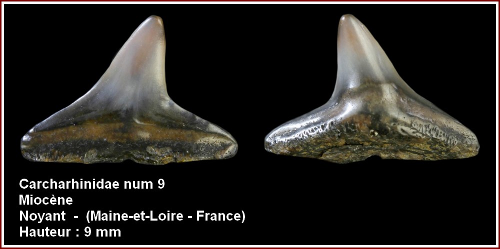

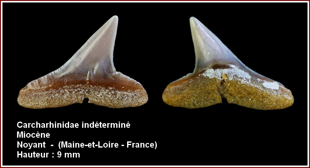

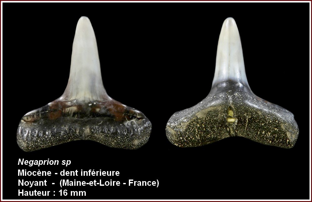

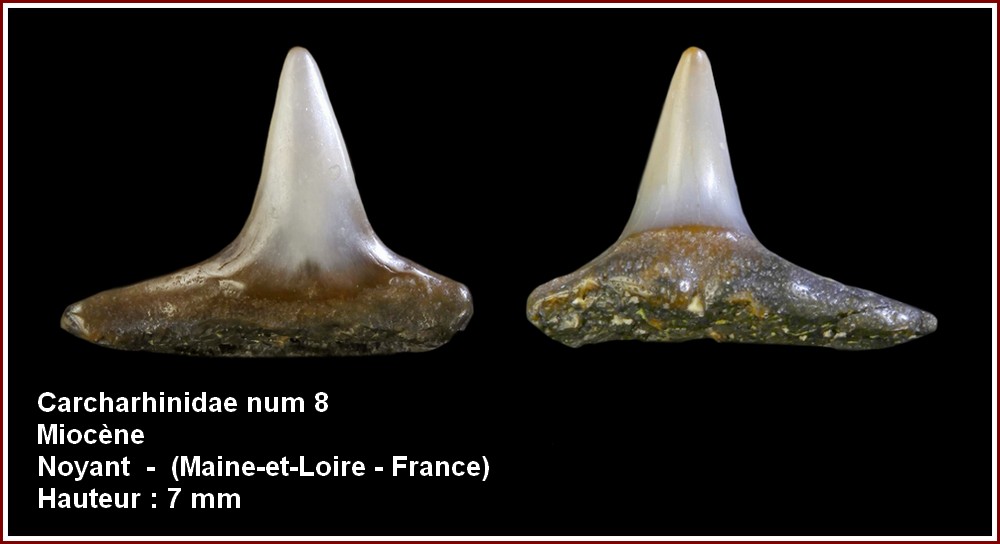

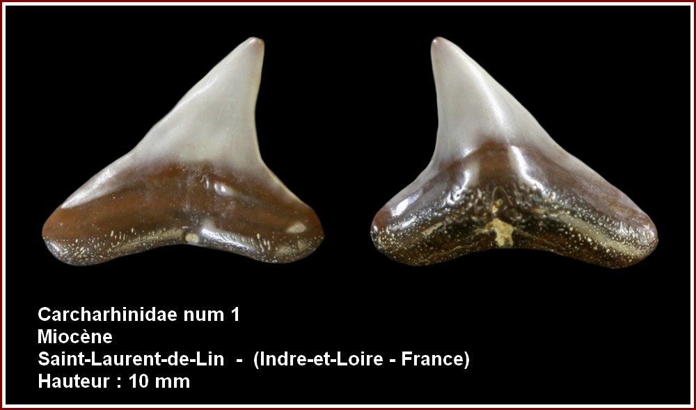

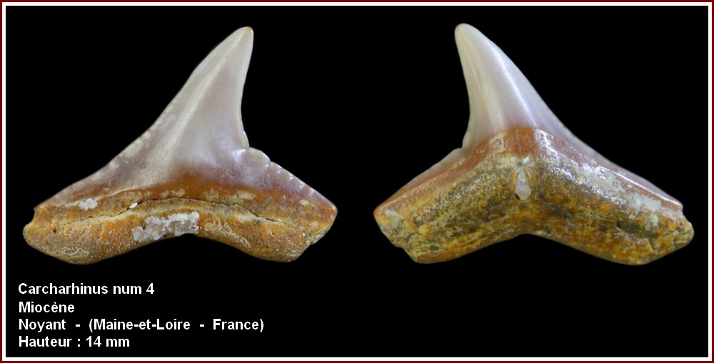

Je commence à mettre des dents d'un groupe de requins particulièrement difficile à identifier : Les Carcharhinidae, afin de ne pas trop complique la tâche je m’efforcerais de mettre des dents complètes et bien conservés lorsque cela me sera possible :

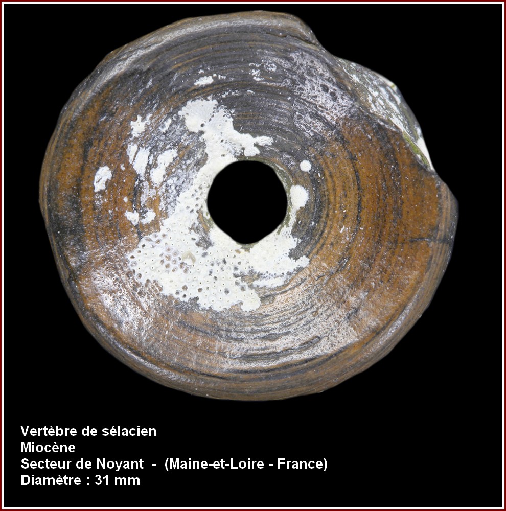

Et pour la vertèbre tu en pense quoi ?
La dent que j'avais nommé poisson pourrait être en fait d'après Gagnaison une dent partielle de delphinidae, pour le moment je ne vois pas trop d'autres explications
Pas simple d'identifier des vertèbres d'osteichtyens. En dehors de certaines très caractéristiques comme les squatinidae par exemple.
Son état n'arrange rien naturellement.

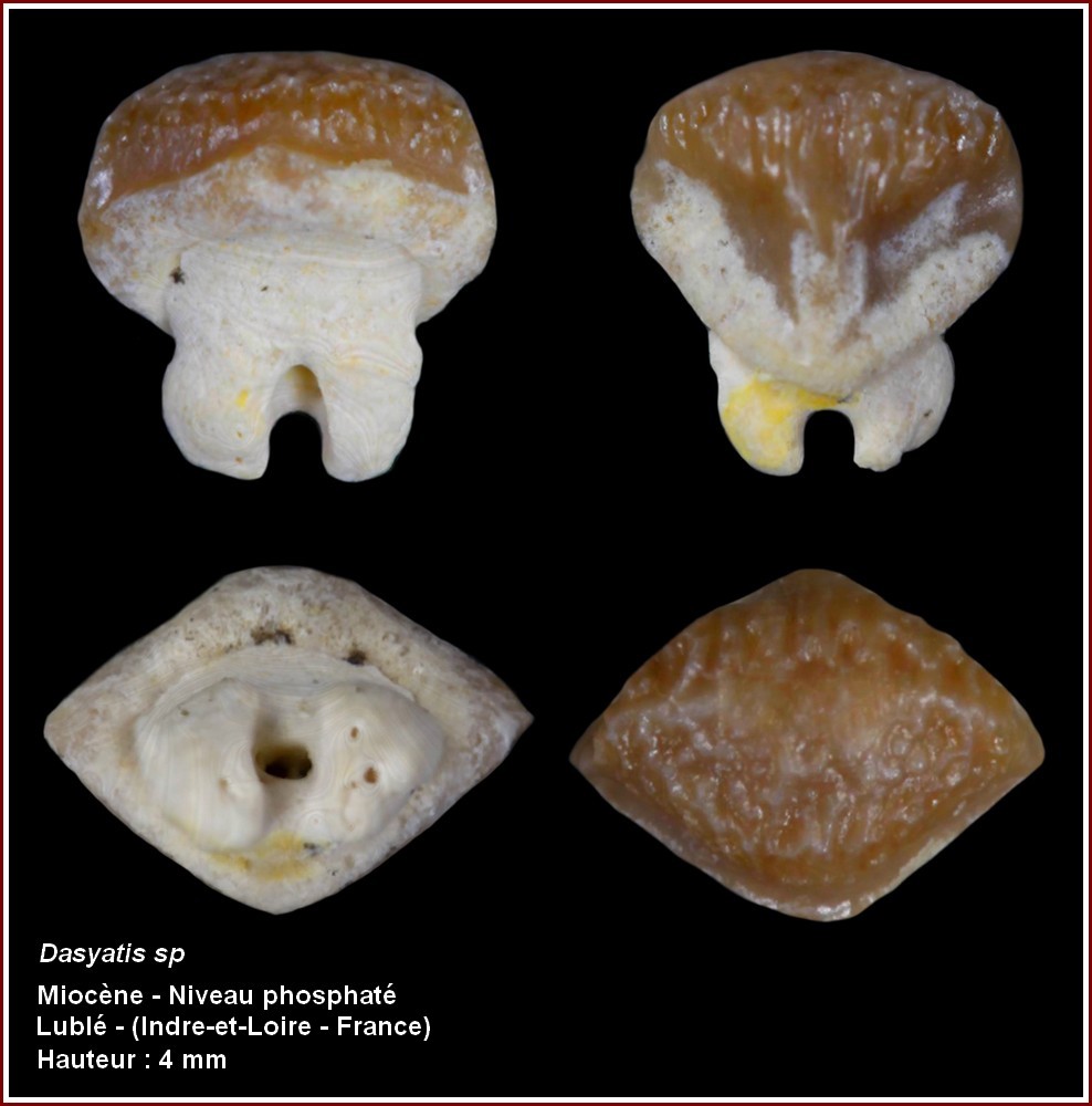

La taille des Dasyatidae sont effectivement assez importantes, j'en ai quelques unes et toutes font une taille d'au moins 4 mm, autre point particulier que l'on peux observer c'est l'ornementation de la dent, cela me rappelle une autre espèce de raie actuel, des rhina ancylostoma qui sont assez ornementée.
Ayant une mâchoire de cette espèce actuelle j'essaierais d'en détacher un exemplaire et de la photographier pour comparer

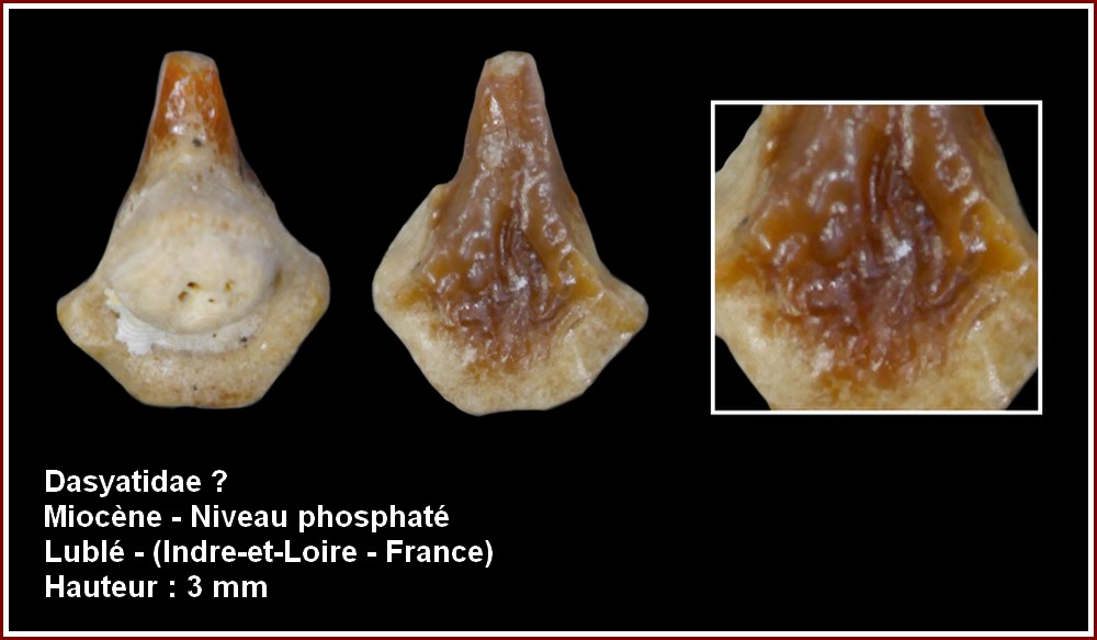

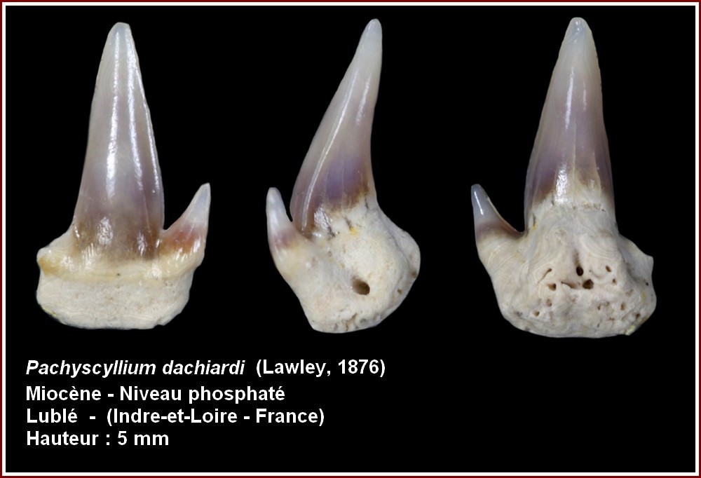

Dent unique de ce type, j'ai regardé dans le Handbook de Cappetta et mis à part des dents de Dasyatis mâle je ne vois pas à quoi d'autres cela pourrait appartenir, j'ai cependant quelques doutes liés à la racine de la dent, qui ne m'évoque guère une dent de Dasyatis mâle, peux être lié à l'usure, ou simplement au fait qu'il ne s'agisse pas d'un Dasyatis mâle.
J'attends vos avis sur la question, merci d'avance
Mâle/femelle, c'est très possible.
Pour un nom d'espèce, ce n'est jamais très simple de les reconnaitre dans cette famille sur de si petite quantité mais en regardant un peu dans la littérature, il pourrait s'agir de dasyatis rugosa (Probst, 1877).
A valider su tu as un peu plus de matériel ou si d'autres en ont.
Pour la comparaison avec ta mâchoire de rhina ancylostoma, c'est un Rhinobatidae et non un Dasyatidae.
Tu risques de trouver des différences assez importantes mais c'est toujours intéressant de comparer.
Merci je vais corriger la planche

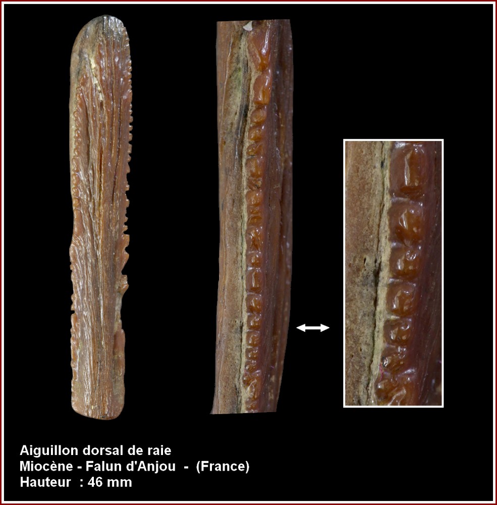

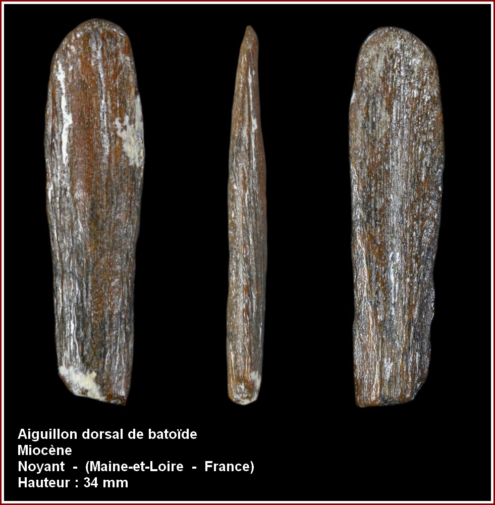

Un aiguillon de raie certes incomplet, mais dénué d'ornementation latéral.
Question s'agit il d'un fragment usé ou une partie qui ne présente pas d'ornementation, et/ou peux t'on en déduire avec les aiguillons ornementés que l'on à a faire à deux populations distinctes ?
Merci d'avance de vos réponses
La partie incarnée des aiguillons de raies est dépourvue de denticules comme c'est le cas sur la pièce que tu présentes.
Difficile de voir des populations là dedans.
Les ornementations émaillées n'apparaissent graduellement que vers l'extrémité des aiguillons. Le 1/10ème au 1/5ème de la longueur totale de l'aiguillon est non ornementé en fonction de l'âge et de l'espèce.
Encore une fois merci pour ta réponse explicite, je vais donc en rester sur une seule espèce, et faire un montage ou trouver d'autres aiguillons montrant ceux ci dans leur totalité

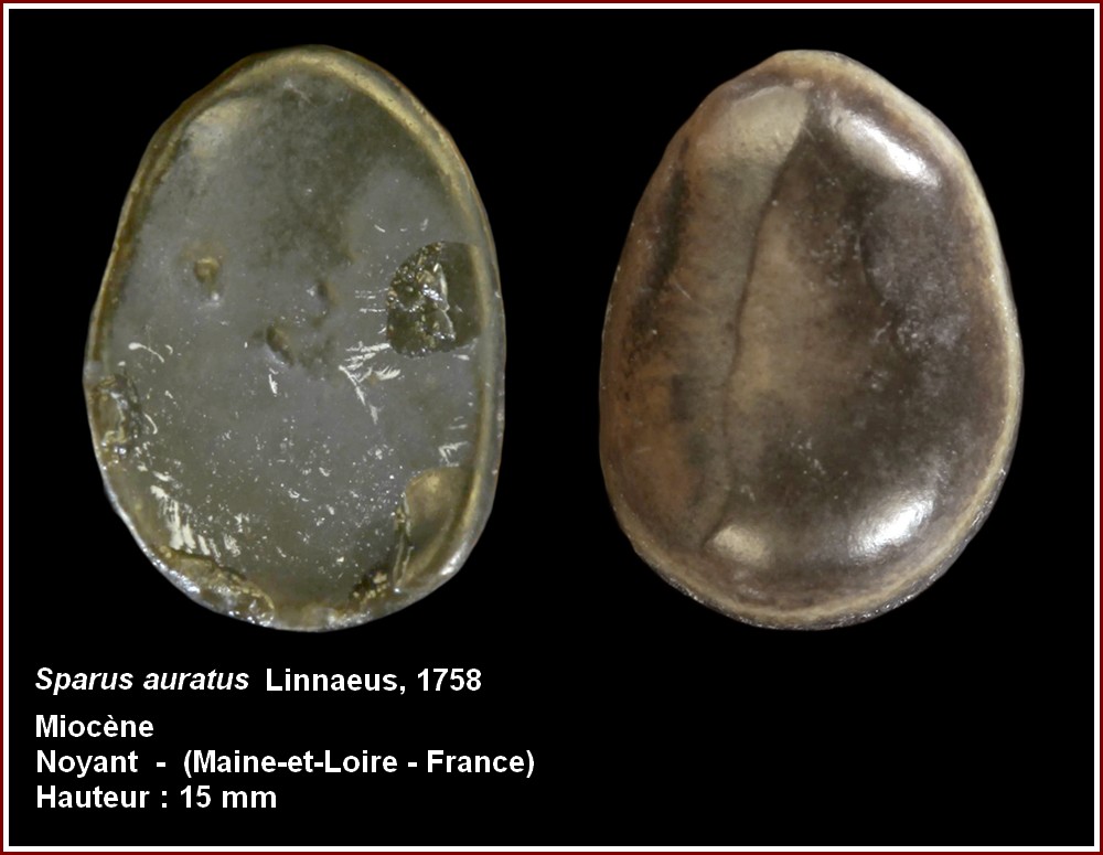

Dent de poissons des faluns, l'espèce auratus est l'actuelle Dorade de Méditerranée (la faune marine s'est mise en place au Miocène, date des dépôts marins des faluns)

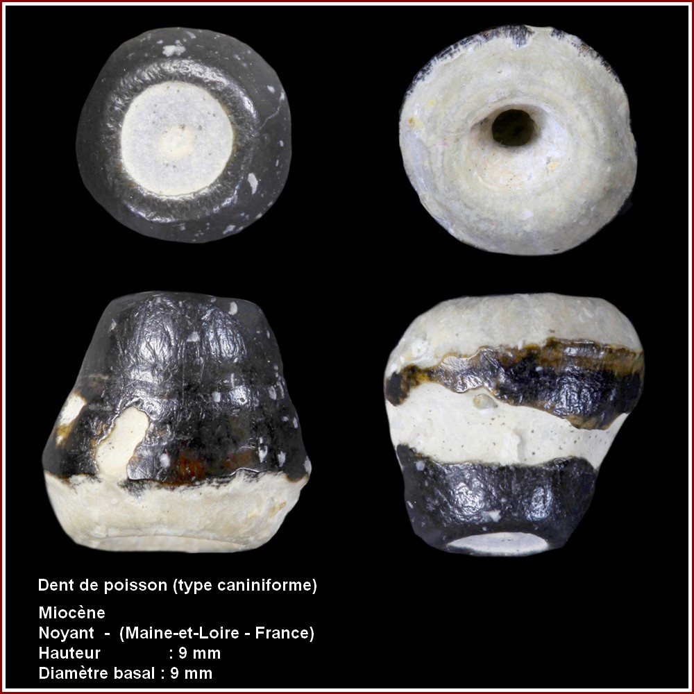

Première dent de Caniniforme et l'autre de type "Molariforme" tous deux des Sparidae
