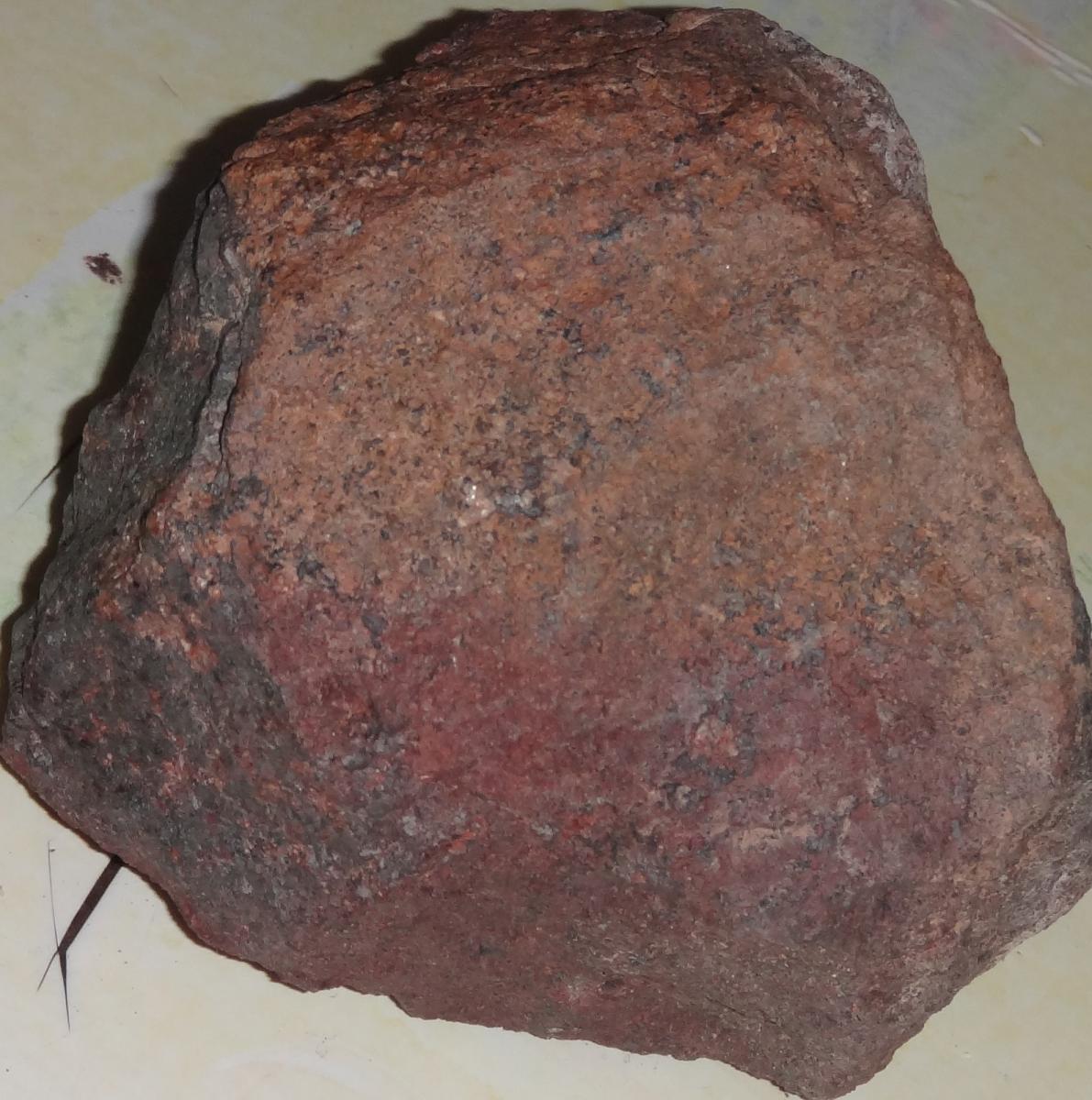

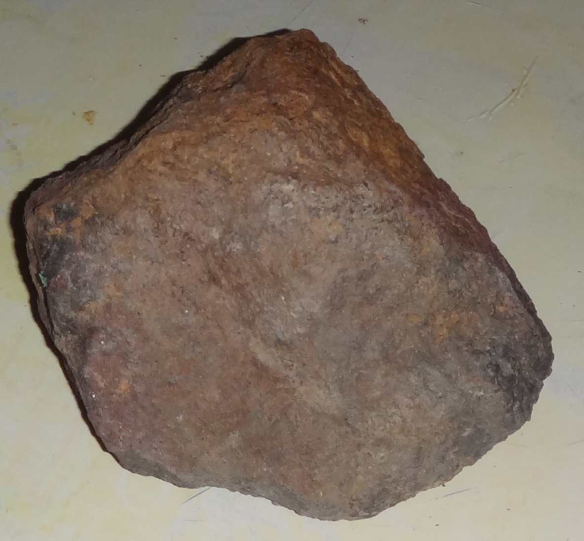

J'ai collecté 2 cailloux dans le Sahara entre Atar et Akjoujt en Mauritanie. Ils sont d'apparence proches et présentent sur une face ce qui ressemble fortement à une croûte de fusion. Ils attirent tous les deux un aimant et leur densité est d'environ 3.6. Pourrait-il s'agir de fragments de météorites? Je pourrai joindre des photos si nécessaire.

J'y vois plutôt une croûte d'oxydation.
La densité ne correspond pas trop à celle d'une météorite ferreuse (notez que je ne suis pas un pro des cailloux célestes).
Cela ressemble plus à un minerai de fer, mais la dureté annoncée me laisse septique.
Attendons d'autres avis...

cela ressemble a n'importe quel cailloux vendu sur le web comme météorite juste parce que collectée en désert. certains en font une bonne astuce pour faire du fric: marquer origine désert, une oxydation en surface et hop c'est une météorite à 1000 $!!!!

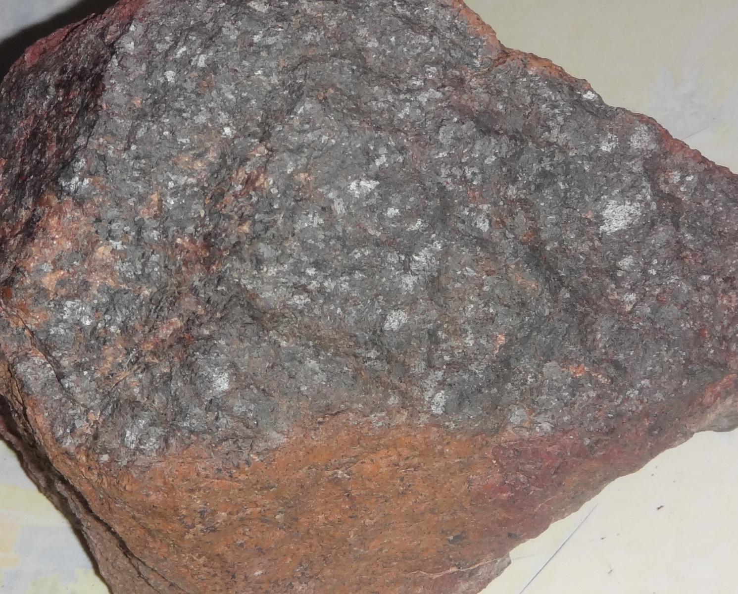

Mon avis d'après les photos et les informations fournies est qu'il ne s'agit vraisemblablement pas d'une météorite. D'après les données de densité et d'attraction à l'aimant, on pourrait penser à une chondrite ordinaire, mais les photos ne sont pas vraiment en faveur de cette hypothèse.
Je ne vois pas de chondres ni de nodules métalliques, mais plutôt des cristaux blanc pouvant être du quartz ou des feldspath ... Ce qui pourrait ressembler à une "croute de fusion" sur les premières photos me fait plutôt penser à de la patine désertique (desert varnich) et l'aspect général de la pierre me fait penser à un grès ferrugineux à grain fin, mais sur photo ce n'est pas évident ... je préfère avoir le caillou en main (et sous le marteau).
Bref, pour ce spécimen je pense qu'il est bel et bien terrestre, désolé Askav, bonne chance pour vos prochaines trouvailles !
