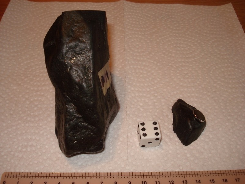

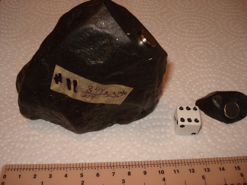

Merci Dorian de partager tes connaissances .La densité de oxyde de fer est de 5.24 cette roche est de 3.9 ce peut il que ce soit néanmoins un oxyde de fer?

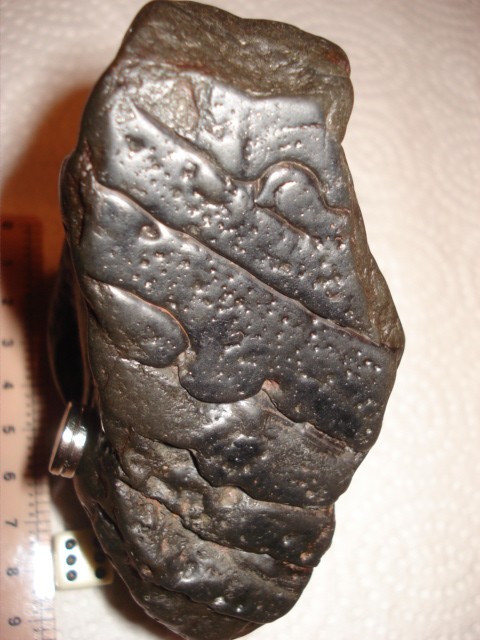

Ma question est aussi de savoir ce qui a pu former cette drôle de texture? Cela ma fais pensé a de la lave....???

En fait les oxydes de fer ne sont qu'un ensemble qui regroupe plusieurs pierres dont l'hématite, la goethite, la marcassite je crois aussi et ces pierres ont des densités différentes. Je te conseille d'aller faire un tour sur geowiki qui peut parfois, surtout pour des pierres répandues comme celles ci donner des indications précieuses, selon le wiki la goethite possède une densité qui peut aller de 3,3 à 4,3 et une dureté de 5 à 5,5 ce qui pourrait correspondre mais pour identifier précisément les oxydes entre eux le mieux est de se baser sur la couleur de la trace laissée par le mineral sur un morceau de porcelaine dépolie (l'hématite a une trace rouge, la goethite une trace orange/ocre).
Pour les formes ce sont des traces de formations, les oxydes de fer ont des conditions de formations assez variées, par chez moi on en trouve dans des dépôts siderolithiques, c'est d'ailleurs assez drôle car on trouve ainsi des zones formées de terre ocre avec pleins de minerais et autour desquelles le calcaire est rougeâtre mais ils peuvent aussi avoir été crées par des fumerolles volcaniques et je crois l'altération de certaines roches

Non, marcassite = sulfure de fer ;)
Pour les oxydes de fer, les plus courants sont en effet la goethite et l'hématite (la limonite étant un mix d'oxydes, majoritairement de goethite). On peut aussi rajouter la magnétite mais pas dans le même contexte.
+ 1 pour un morceau d'oxydes. Pour l'aspect fondu, je sais pas trop comment ça se forme (sûrement l'érosion au fur et à mesure que l'oxyde pourrit), mais c'est bien typique.

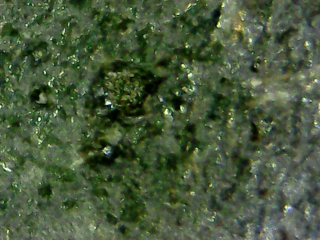

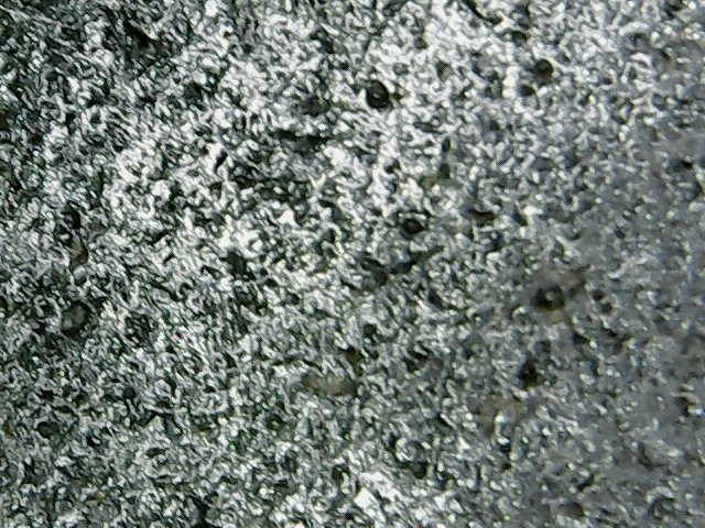

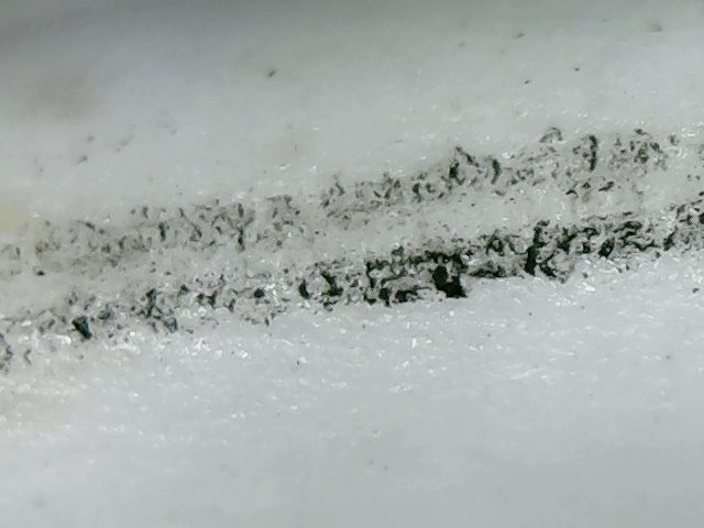

J'ai fait le teste de la trace sur le dessous d'une assiette et la trace me semblais plutôt noir, je l'ai donc photographiée grossie 50X et500X voici les résultats.
Est ce que je peux éliminer l'hématite et la goethite?

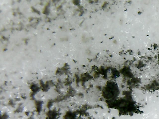

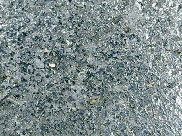

Après avoir coupé la roche avec une lame a diamant, la surface fraîchement coupée ressemblait à celle d'une plaquette de frein. Je l'ai poli au ruban d'émeri et voici deux photos.
Une est grossie 50X et l'autre 500X
Ma question est: a) est-ce-que les petites particules, billes, ou amas circulaire pourraient être des chondres qui mesureraient entre 200 et 300 microns??? Est-ce-que ces particules peuvent aussi se retrouver dans des résidus de fonderie ou autre minerais???
