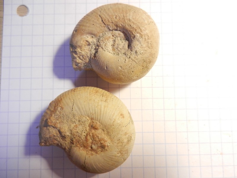

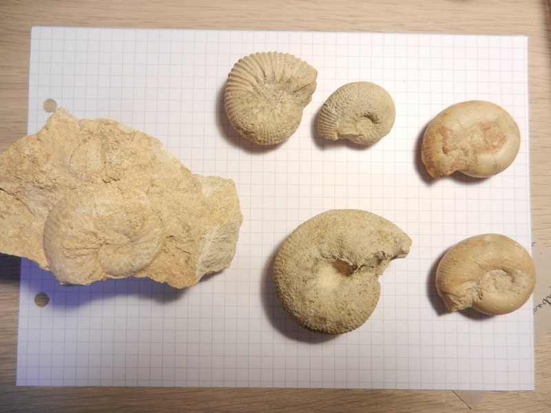

Voici quelques ammonites ramassées il y a bien longtemps dans la carrière de Feuguerolles dans le calvados.
Je tente de les déterminer,et j'aimerais avoir vos avis.
Nous sommes en présence de deux formations bien distinctes.
Un calcaire a oolithes ferrugineuses très fines et clairsemées ( différente de l'oolithe de Bayeux, typique du bajocien du calvados )
et de la glauconie sur les ammonites isolées. Serait ce la formation de " La Malière du bajocien inférieur ".
J'hésite entre chondoceras et sphaeroceras. Otroites sans aucun doute pour la dernière.
post-11526-0-68303100-1433078295_thumb.j N°1 photo de famille

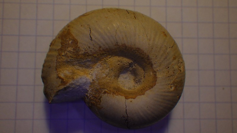

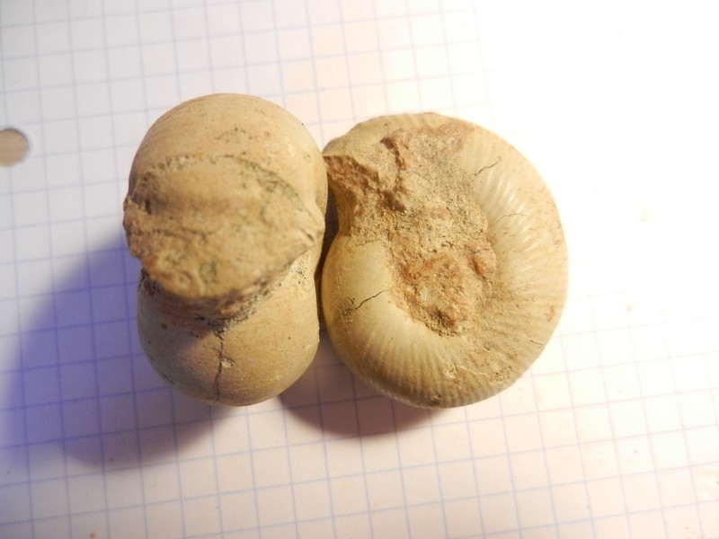

post-11526-0-52899500-1433078318_thumb.j N°2 sur gangue a oolithes ferrugineuses

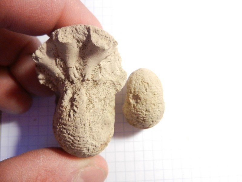

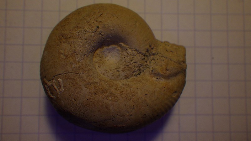

post-11526-0-09419500-1433078336_thumb.j N°3 niveau a glauconie

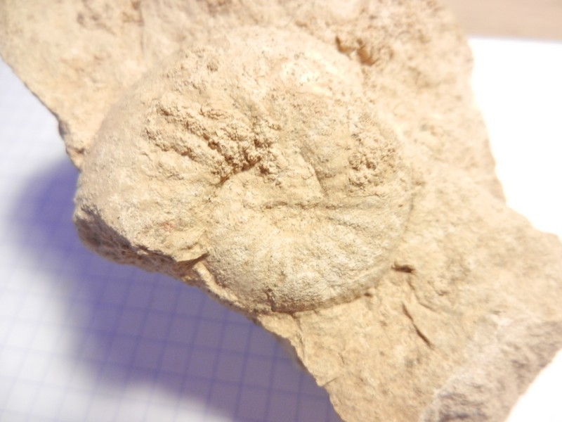

post-11526-0-67486400-1433078377_thumb.j N°4 niveau a glauconie

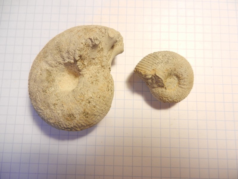

post-11526-0-97734500-1433078399_thumb.j N°5 niveau a glauconie

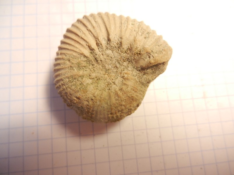

post-11526-0-04486800-1433078421_thumb.j N°6 niveau a glauconie

Bonjour, tu as N°2, Chondroceras (à dégager pour etre sur, N°3, 4 ,7 Emileia sp, N°5 Chondroceras, la 6,Chondroceras grandiforme la plus fine à dégager pour identification, elle semble avoir un ombilic plus ouvert ??? N°7 Otoîtes contractus. ( il y aurait bien aussi une petite Labyrinthoceras, à voir !!!).

N° 2, la supposée chondroceras sur gangue fait 4cm de diamètre.
N°3 et 4, les supposées Emileia sp 5,5 et 3 cm
N°5 et 6, les supposées chondroceras et chondroceras grandiforme font 3,8 cm, pour 1,8 cm d'épaisseur chacune.
Il n'y en a pas une plus fine que l'autre.Je finirais de dégager l'ombilic pour préciser la détermination.

Je n'avais pas précisé, mais les photos 3 et 4 vont de paires. Ainsi que les 5 et 6.
En cherchant Emileia sur le guide Masson, fossiles de France, je trouve Otoîtes sauzei ( p158 pl 163 pour le mien ). Ressemblance aussi sur le site de jsdammonites. Un avis ?

Emileia est un macroconque, Otoïtes le microconque. Sur la photo n°1 à droite, c'est ceux la que j'aimerai voir dégagées!
la N°2 Chondroceras, pas oolithe de Bayeux mais conglomérat qui correspond bien au bajocien inférieur de cette zone. à suivre !

pour les photos 5,6 je n'y vois pas de chondroceras grandiforme

Pour C grandiforme c'est le péristome en forme de casquette qui me faisait penser à ça mais c'est une erreur vu la photo 5 qui est la même !!!!
Coxoceras, si tu veux voir une Labyrinthoceras (zone à Propinquans), regarde sur mon site en tapant dans recherche, chez nous, elles sont relativement petite par rapport à celle du Maroc. il n'y en a pas dans tes photos " banc à Chondroceras".

l'espece gervillei de petite taille est considérer comme un microconque , meme si le dimoprphisme n'est pas avéré , et sa costulation est plus forte et moins nombreuse , et la cette bestiole est plus grande , il y a des spécimens ressemblant dans westerman mais c'est un peu compliqué , pourquoi pas un labyrinthoceras meniscum pas tres grand ? , il serait intérréssant de voir l'ombilic dégagé encore plus.
PY, hier j’ai écrit Labyrinthoceras (ce que je supputais message #4), mais devant le manque d'infos sur le niveau précis de récolte j'avais un petit doute, j'ai donc édité mon message pourtant ça semble bien convenir même si les Labyrinthoceras sont de grande taille, j'ai identifié un spécimen de taille identique pour un ami, récolté en place dans le niveau à Propinquans.J'ai un spécimen de ce genre mais mal conservé, quand je le compare avec la photo de coxoceras, je n'est plus de doute. Pour gervillei, ça colle pas j'ai regardé, l'ornementation est différentes, tu as raison...

PY, tu n'as pas à t’excuser, j'ai barré après relecture, avec l'intention de revoir ma copie comme on dit ... j'étais d'abord parti sur un spécimen de C gervillei publié par G Pavia en 1983 de taille identique et déformé puis j'ai éteint l'ordi avec l'intention de revenir sur le sujet mais.... tu m'as devancé et à juste titre apporté la bonne identification, voili voilà !!!
