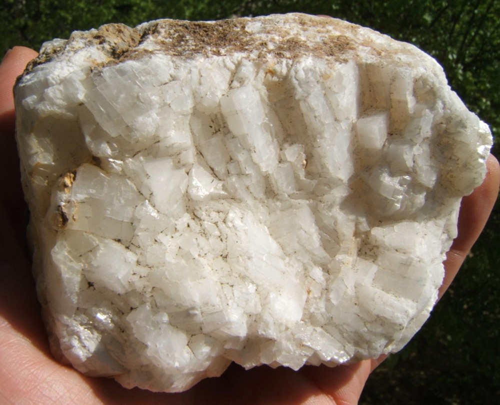

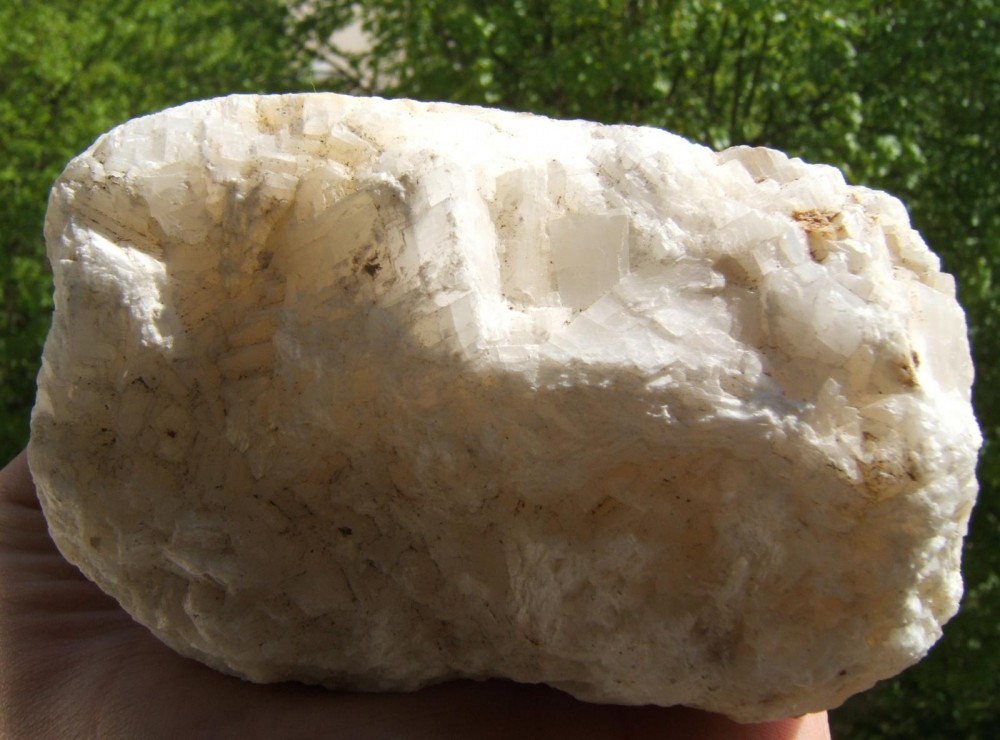

En récupérant un vieux reste de collection, je suis tombé sur cette pièce dont l'identité reste à mes yeux incertaine.
A toute première vue, de loin, on pourrait penser à du vulgaire quartz blanc. Pourtant, vu de près, on ne peut que constater que la cristallisation, cubique, ne ressemble en rien à l'habitus du quartz...
Une fluorine blanche ? Pourquoi pas, mais cela me semble néanmoins improbable.
Alors ? Alors j'ai pensé à de l'apophyllite blanche. Mais sans la moindre certitude...
Pourriez-vous svp m'aider à en avoir le cœur net ? Merci !

Vous avez bien raison, j'aurais dû commencer par tout ça. Un comble pour moi, alors que je passe mon temps à seriner les gens qui me demandent des identifications, à propos de la première nécessité de ces tests ^^...
Donc, il s'avère d'ores et déjà que c'est rayé par la fluorite. Par conséquent, la dureté est inférieure à 4,5.
Forte effervescence provoquée par le contact avec HCl.
Je sais que l'apophyllite est soluble dans HCl, mais réagit-elle par effervescence ?...
Je penche donc finalement pour de la calcite blanche massive, quoique sa densité (poids) semble assez conséquente.
L'apophyllite a une dureté entre 4,5 et 5, alors que la fluo c'est plutôt 4-4,5. De plus, l'apophyllite n'a aucune raison chimiquement de produire du dioxygène lors de sa réaction avec l'HCl et donc pas d'effervescence.
Bref, on serait effectivement plutôt sur de la calcite (dureté 3-3,5).
