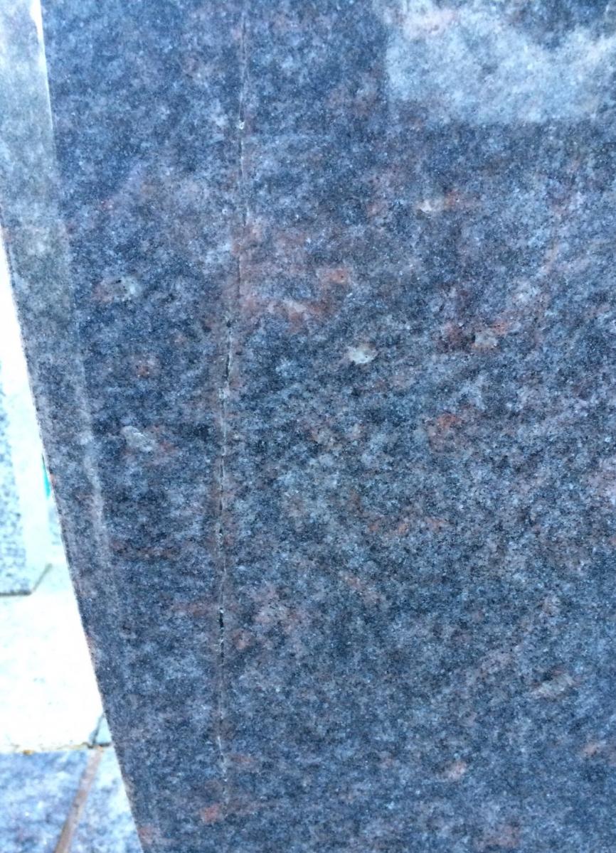

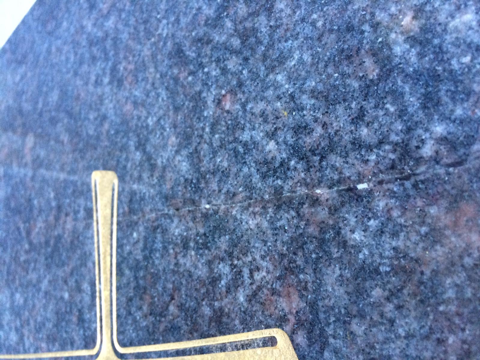

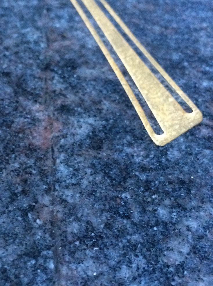

Je souhaiterais avoir l'avis de spécialistes sur des "fissures" apparentes sur une pierre tombale (dalle et stèle) en granit de l'Himalaya.
Ces fissures d'une cinquantaine de cm sont des deux côtés de la stèle comme si la stèle avait été cassée en plusieurs morceaux puis recollées.
Deux autres fissures d'une vingtaine de cm se retrouvent sur la dalle.
Pour moi, ce n'est pas normal d'avoir ces "fissures" sur un tel granit, mais j'aurais aimé avoir l'avis des spécialistes. :-)
Merci pour votre aide.
Damien

Pour moi, c'est une faille normale ;-)
Je suis d'accord, ça pourrait tout à fait être une petite faille. Rien d'anormal donc, c'est un phénomène géologique très courant où un bloc soumis à une contrainte se fracture selon un plan (plus ou moins) régulier, c'est pas anthropique ;)
Normale ou autre chose, impossible à dire on n'est pas en place et on voit pas le miroir (mais c'est vrai qu'en contexte de convergence..)

Une des fissures fait pratiquement toute la hauteur de la stèle, passe par le haut et redescend tout du long du dos de la stèle.
Je comprends que c'est un phénomène normal sur du granit qui peut se fracturer sous une contrainte.
Par contre, je trouve anormal d'utiliser un granit fracturé pour une pierre tombale car, en comparant avec les autres tombes aux alentours, aucune n'a ce genre de failles.
Est-ce que ce genre de failles ne risquent pas de faire éclater le granit dans quelques années?
Merci.
C'est difficile à dire. Sur photo ça ressemble à une fissure avec remplissage (comme un filonnet), c'est tout à fait naturel et présent dès la carrière. Ça peut être très solide (ça a résisté déjà au façonnage!) même si ça crée un point de faiblesse. Par contre d'un point de vue esthétique, c'est pas top et le marbrier à mon avis aurait du le signaler quitte à faire un prix !
