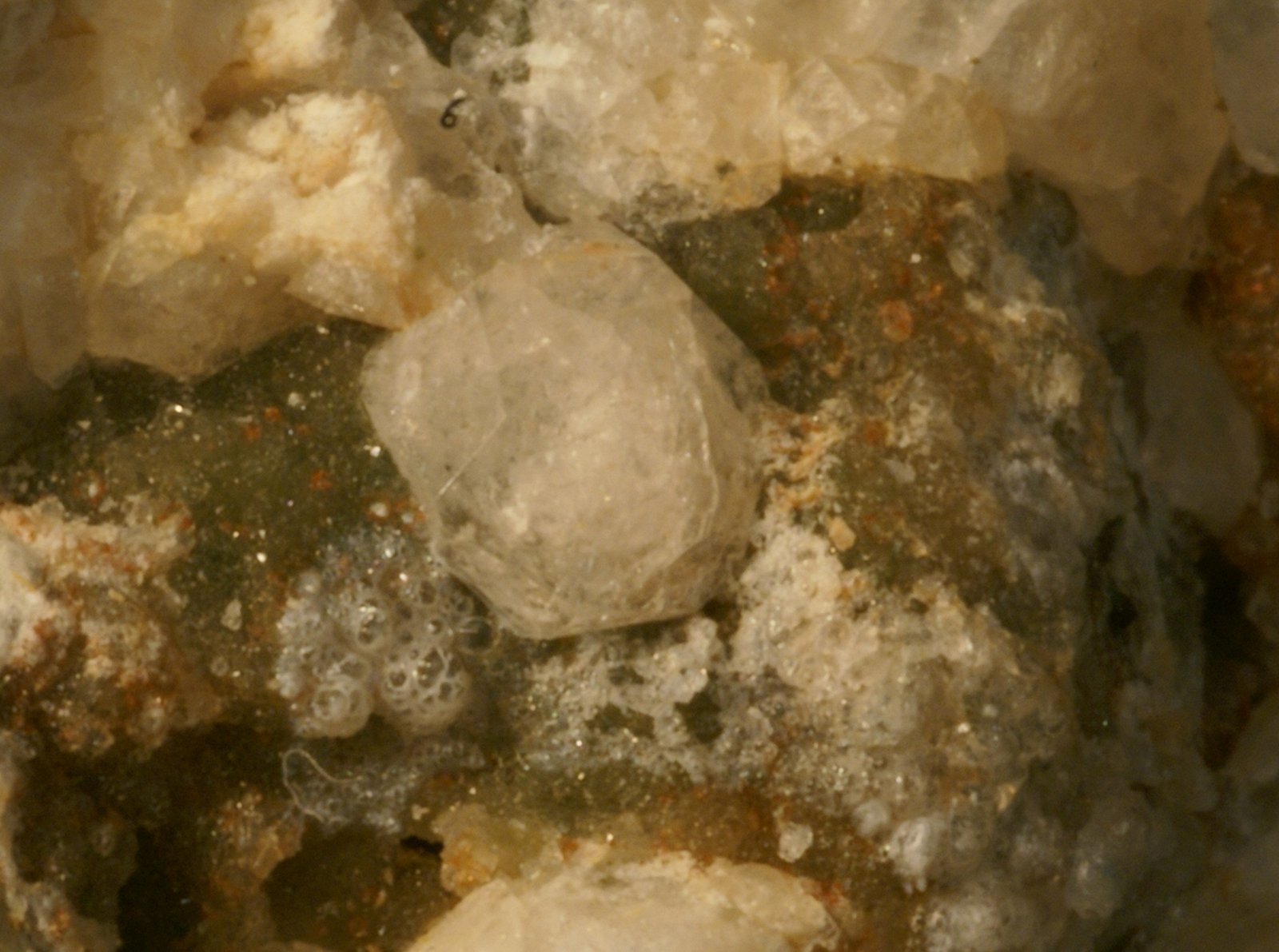

J'ai examiné un cristal d'analcime sur une litho,et il me semble avoir vu de l'opale,en dessous à gauche du cristal.Aspect visuel identique à ce qu'on trouve au col des thermes dans le 83.
Vraissemblable ou pas?

Je sais ,on ne sort pas de SiO2, mais il semblerait qu'il y ai des nuances ?
Ma foi, il y en a, mais bon on est pas trop équipé pour pouvoir les voir ... essentiellement des nuances de structures et de teneur en eau ... :clin-oeil:
Pas les outils,d'accord.Mais un quartz et une opale...Par contre calcédoine et opale ?
Certaines lythophyses que j'ai récolté étaient géodées.Ces géodes étaient généralement tapissées de quartz,aucune avec ce genre d'opale.
Celles qui contiennent de l'opale viennent de la zone à analcime.
On peut savoir pourquoi?
j'ai put constater la présence de "bulles" plus ou moins similaire dans une du petit defend si ça peut aider....
quand à dire ce que c'est...
elle contenais aussi des hématites et un remplissage final de calcite...l'hématite n'ayant pas aimer hcl je me suis retrouver avec un encroûtement rouille que je n'ai pas enlever, mais à la bino on voit se genre de protubérances, c'est juste que je ne saurais du coup en dire la couleur précise ni si elle sont limpides ou pas..

Plus sérieusement, Michel les lithophyses son composées d'opale, qui n'est pas une espèce minérale valide au sens strict du terme (Gaillou, E., Fritsch, E., Aguilar-Reyes, B., Rondeau, B., Post, J., Barreau, A., Ostroumov, M. (2008) Common gem opal: An investigation of micro- to nano-structure. American Mineralogist, 93, 1865-1873.). C'est pas moi qui le dit mais l'IMA.
C'est un composé de cristobalite et/ou de tridymite ou de silice amorphe et en fait il y en a 4 : l'opale CT (Cristobalite-Tridymite), l'opale-C (Cristobalite), l'opale-AG (Amorphous-Gel (sphères de silice amorphe très serrées qui forment un réseau de diffraction pour former l'opale précieuse par exemple) et l'opale-AN (Amorphous-Network réseau amorphe donc comme la Hyalite par exemple). Et sa formule est SiO2 . n H2O

On a donc nous aucun moyen de trancher en faveur d'un ou de l'autre.
En plus ça change souvent avec les méthodes d'analyse. Un exemple la cristobalite de Biot citée par G.MARI en 1982 (tu dois avoir le bouquin je pense) a été révisée en Opale-CT (FROHLICH, MARI et MARI "les silicifications hydrothermales à opale de Biot" - 1998) mélangée à de l'allophane (je crois)
IL faudrait que je les retrouve mais j'en avais aussi de ces encroûtements, effectivement toujours avec l'analcime. Je me suis demandé si ça n'était pas simplement un enduit d'analcime d'ailleurs ...

Bon,j'ai donc agité les 2 neurones qui me restent,et j'ai émis une hypothèse.
Dans la zone à analcime,les litho comprenait beaucoup de vides,étaient dans l'ensemble peu simicifiées,se cassaient facilement,même lors du sciage.
Les vides ont permis aux analcimes de se développer,et l'opale que j'ai repérée était sans doute une des rares couches à s'être déposée.
J'ai bon ,là ?
