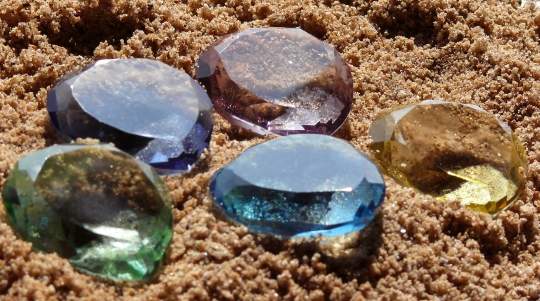

Après avoir vu le dégagement d'un fossile je me suis dit que peu de personnes connaissent comment on taille une gemme donc voilà

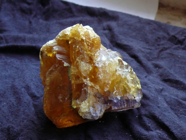

Contrairement aux idées reçues on ne trouve pas les pierres taillées "comme ça"
détail de la bâtée
A suivre

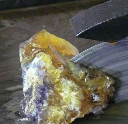

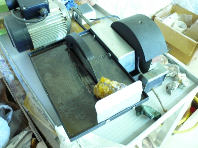

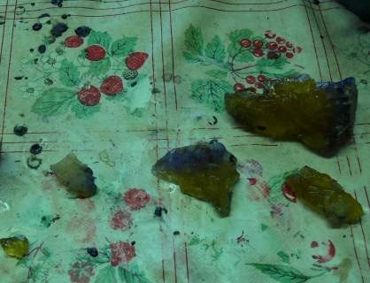

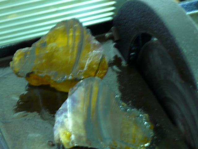

Après avoir choisi la pierre, on commence par scier avec une lame diamantée refroidie par de l'huile minérale. Certaines lames fonctionnent à l'eau, c'est moins salissant
détail du sciage
A suivre

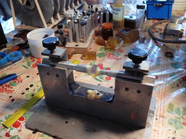

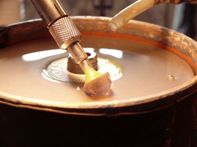

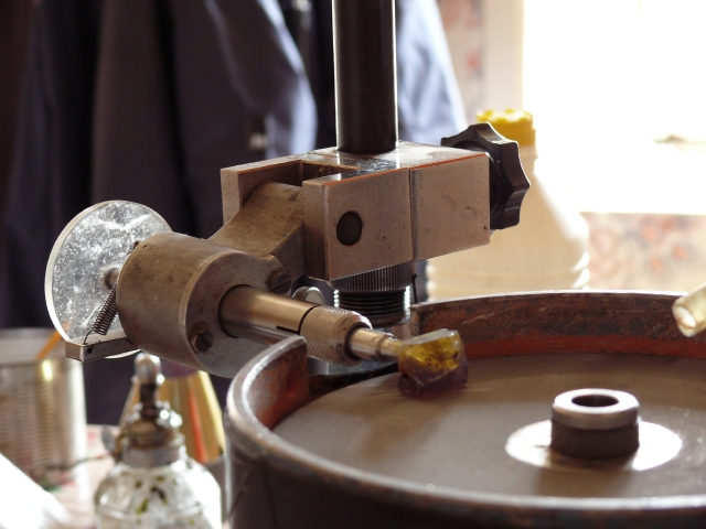

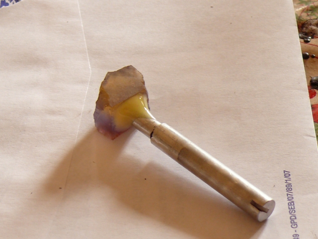

On choisit une pierre que l'on fixe sur un dop avec une colle spéciale. Pour les pierres qui ne craignent pas la chaleur on utilise de la cire à dopper qui est un mélange de cire à cacheter et de gomme arabique

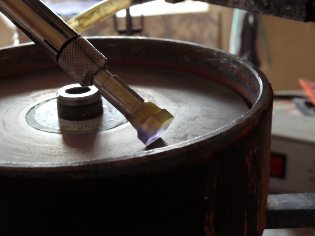

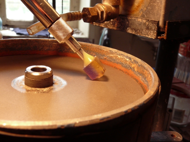

Puis on préforme la pierre
A suivre

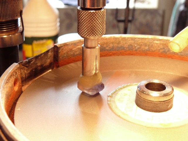

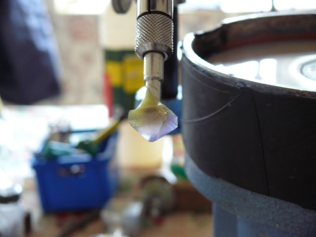

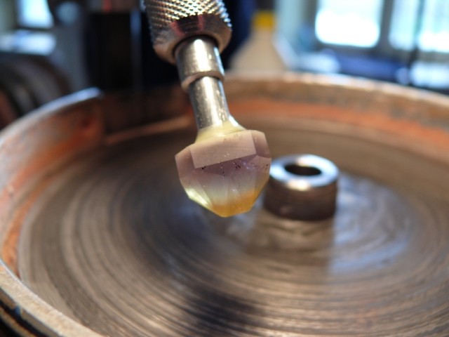

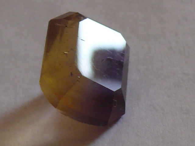

Une fois la colle sèche, entre 12 et 48 heures selon la température on taille les facettes principales de la couronne

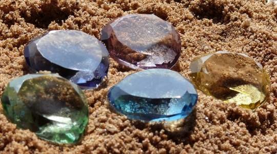

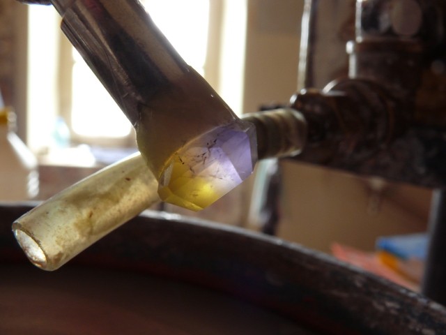

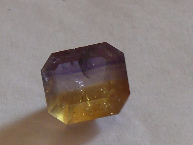

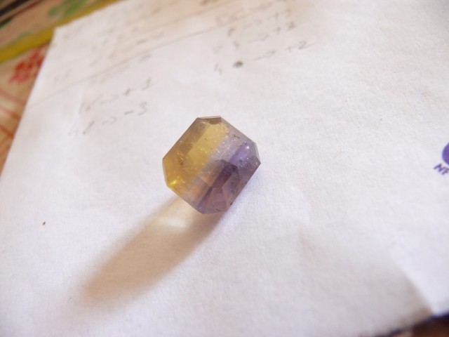

Puis on taille les autres facettes, sur la photo on voit bien les inclusions
A suivre

D'ailleurs, visiblement, tu en as taillées plusieurs de fluo, est ce que tu en as en "double" a proposer ???

Merçi pour vos commentaires élogieux. Désolé Olaf, mais quel que soit la pierre le processus est toujours le même et je ne vous montrerai que les pierres taillées. L'idéal serait de faire un film mais je ne suis pas équipé pour cela.
