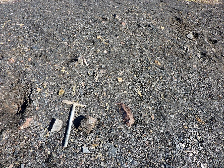

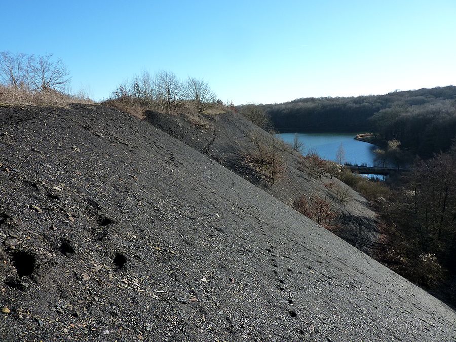

Pour ressentir l'ambiance du terrain commençons par quelques photos du terril de La Machine (étage Stephanien).
post-11587-0-07967900-1390483918_thumb.j
post-11587-0-91889200-1390483921_thumb.j post-11587-0-39668500-1390483925_thumb.j

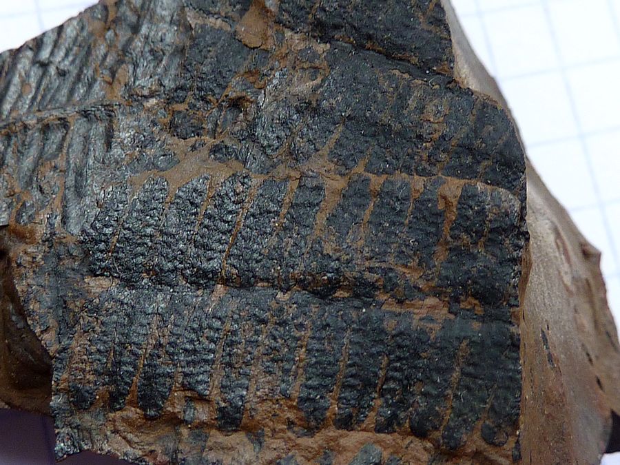

Voici mes plus jolis échantillons des différentes espèces végétales rencontrées.
1 Callipteridium Weiss 1870 (merci Docdutronc pour l'identification).
post-11587-0-71843400-1390484310_thumb.j

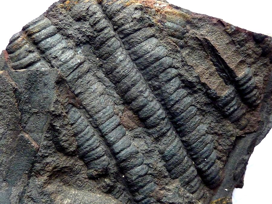

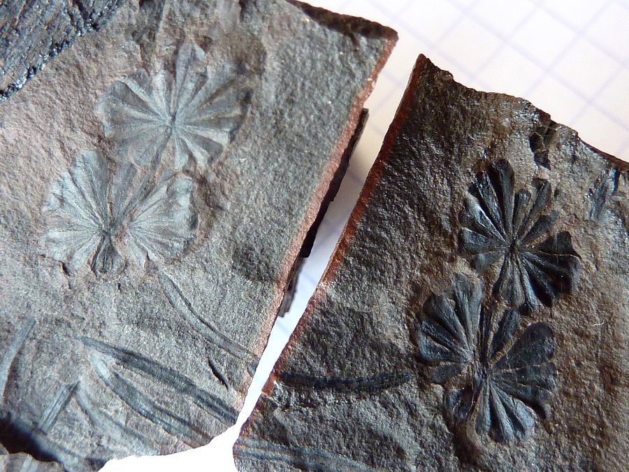

2 Annularia sphenophylloides Zenker
post-11587-0-28268100-1390484354_thumb.j
3 Annularia stellata
post-11587-0-81611000-1390484416_thumb.j

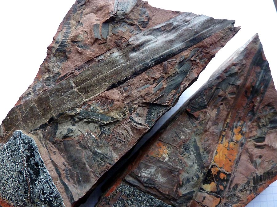

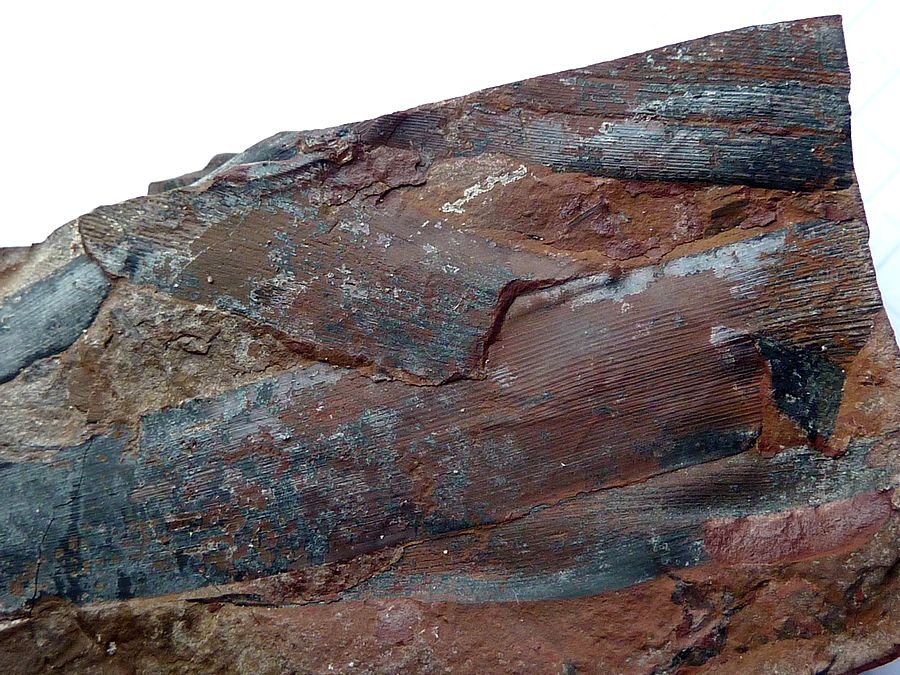

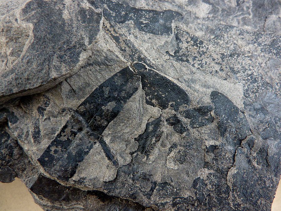

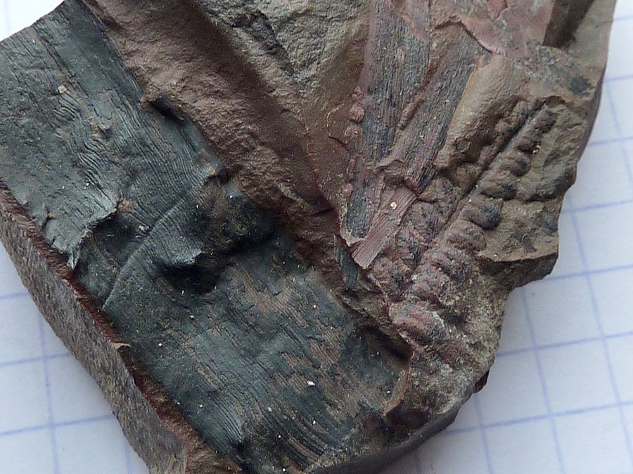

4 Cordaites
post-11587-0-69731300-1390508468_thumb.j post-11587-0-87630400-1390508470_thumb.j
Super tout cela Chantal , TU nous régale avec tes herbes de Bourgogne. Comme les autres plus haut j'apprécie beaucoup tes posts sous forme de reportage. Comme celui sur le Mousseau dont on attends avec impatience la suite. :super:
Bonsoir
Bel exemplaire de feuilles de Cordaites .
Je viens de regardez la bibliographie ,la thèse de Mme Christiane Legrand 1966 .Contribution à l'étude des feuilles de Cordaitales ,cite page 61 ,pour le bassin de Decize : Cordaites borassifolius Sternberg , 1823. Ces longues feuilles lancéolées à sommet pointu , à base étroite et contractées de 10 à 60 centimètres de longueur sur 3.5 à 8 centimètres de large portent 18 à 20 nervures bien marquées à l'intérieur desquelles on peut voir 1 à 2 stries longitudinales internervuraires plus fines .
C'est une espèce très cosmopolites et présente dans la plupart des bassins stéphaniens ,elle est aussi connue dans le westphalien très supérieur de Liévin de Lens dans le Pas-de-Calais
Bonne soirée
Bruno

Bonjour Docdutronc,
Cordaites borassifolius Sternberg 1823 :super:
Génial! Des explications détaillées plus une identification précise, j'adore!

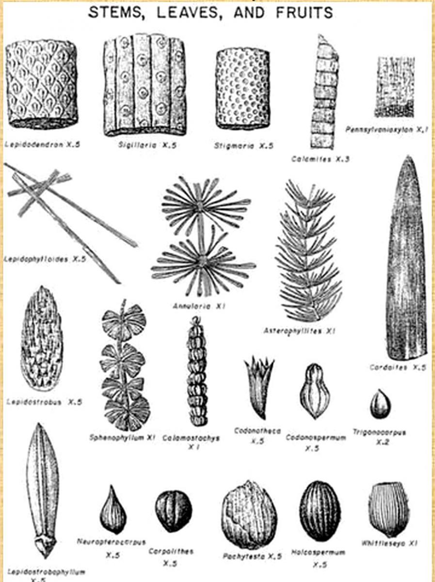

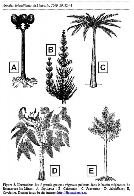

Les plantes fossilisées n'étant jamais complètes il est difficile de se faire une idée de leur aspect. Voici de quoi aider à se représenter les végétaux entiers.
Les principaux groupes de végétaux
Dessin trouvé ici: http://epublications.unilim.fr/revues/asna/pdf/278
post-11587-0-53893000-1390567105_thumb.j

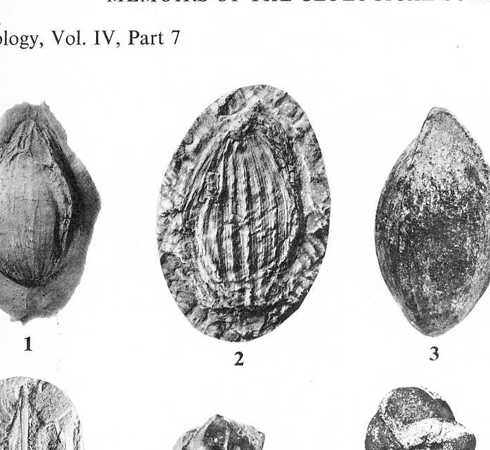

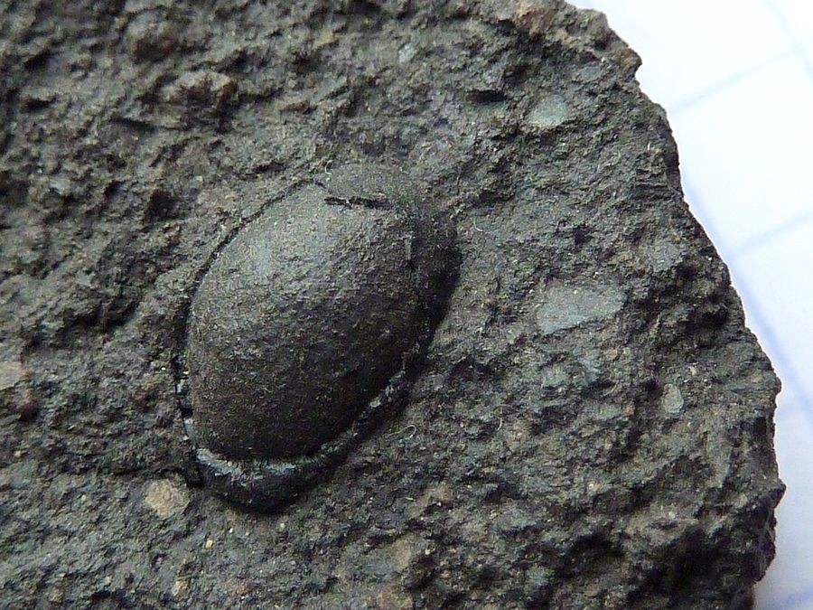

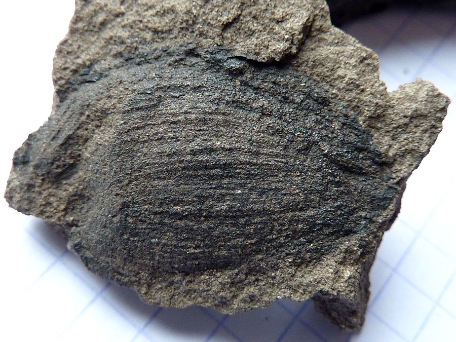

Graine?
post-11587-0-68501200-1390567467_thumb.j
Réponse du modo : citation : .Je me suis permis de fouiner ici (merci!) Hoooooooooooooo, c'est vrai qu'il y a des invités qui viennent de temps en temps pour rechercher l'info .. , pas de problèmes , c'est aussi fait pour partager !
Oui Ovule pour ta photo !
Bruno

"je n'y vais pas il y fait trop froid!" ... faut venir en été! Quoique les graviers noirs sans un brin d'ombre ... :chaud:

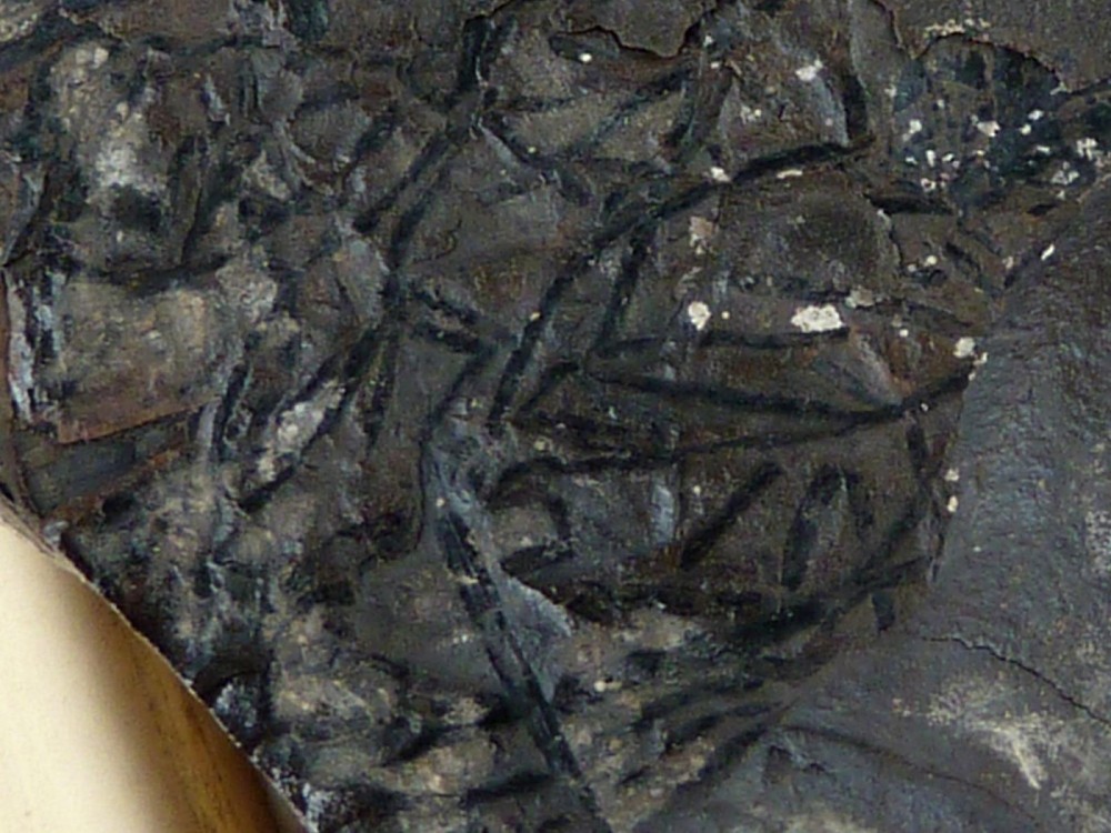

Feuillage de Lepidodendron?
post-11587-0-60604500-1390669486_thumb.j
Extra! Bin si c'est fait pour je vais continuer alors ... :content:

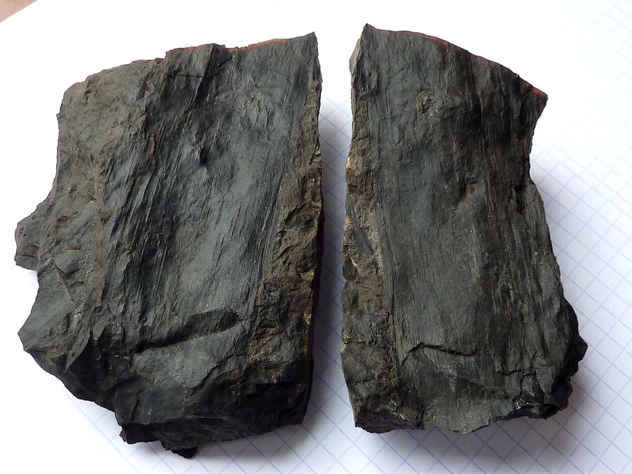

racines?

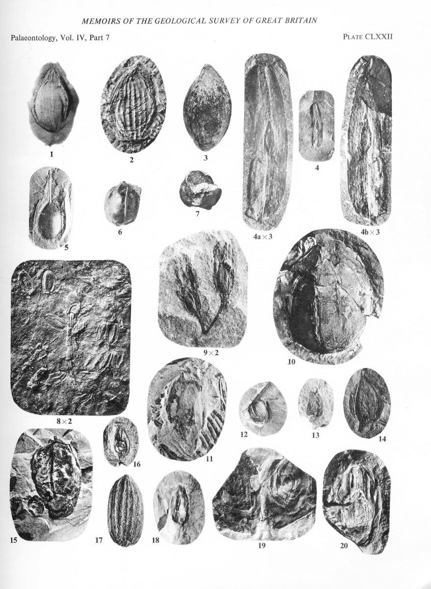

Inflorescence?
Bonjour
Pour la première pièce ,je suis ne suis pas en mesure de te donner une identification ,la pièce me semble trop charbonneuse .....

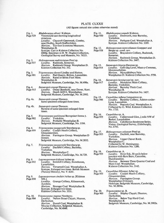

Pour la seconde ,je penche plus pour un ovule du morphe Holcospermum Nathorst , c'est un petit ovule ovale pouvant atteindre la taille de 2 à 3 centimètes , il est finement strié radialement , les stries converges depuis la base vers son sommet ,il est ouvert vers le haut portant une petite échancrure permettant la fécondation , ce genre cosmopolite se rencontre depuis le carbonifère moyen jusqu'au carbonifère supérieur ,Crookall dit : " These seeds probably belonged to Pteridosperms " . Ce genre est probablement attribué aux fougères à graines (pteridospermophytes ) sans toutefois l'assigné à un genre défini . Voici une planche du Crookall .
post-16-0-97458600-1390715714_thumb.jpg post-16-0-12249300-1390715731_thumb.jpg post-16-0-48307100-1390715745_thumb.jpg

Plus sérieusement, je me doute qu'avec des fragments tu ne peux pas en dire beaucoup. J'ai même eu un doute sur la possibilité de racines récentes.
Une photo de la tranche.

Je te remercie pour la planche des ovules. C'est assez proche de la figure 1.

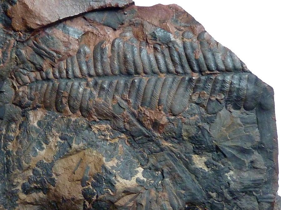

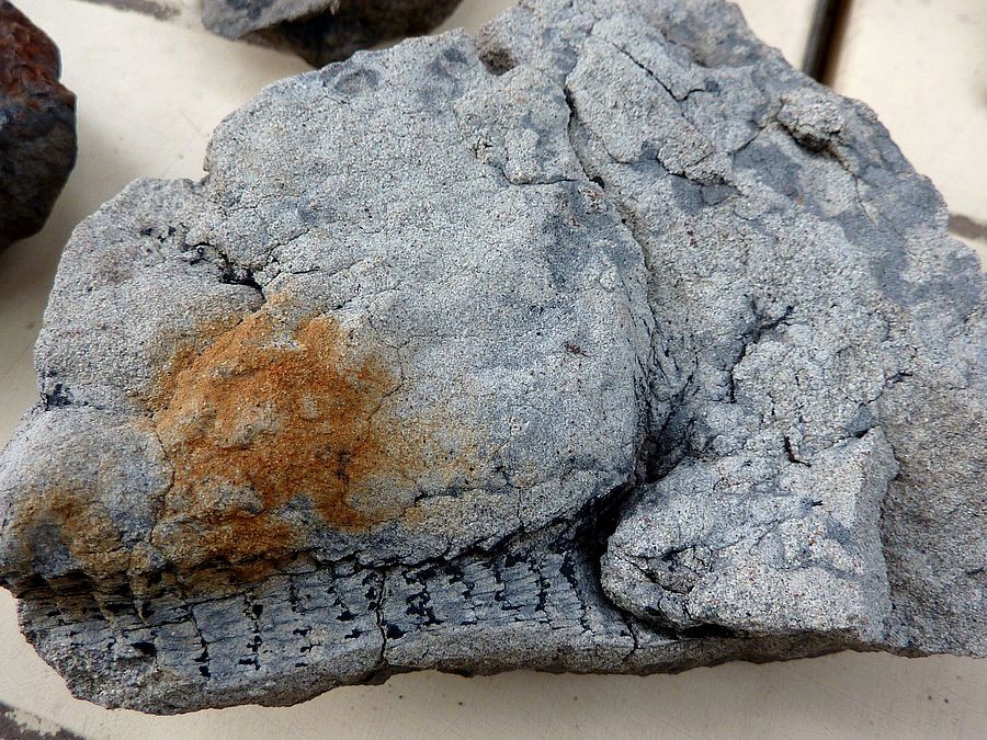

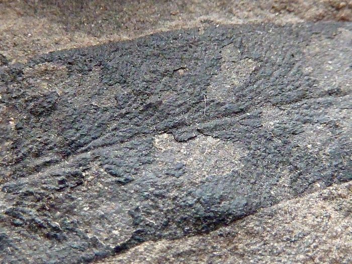

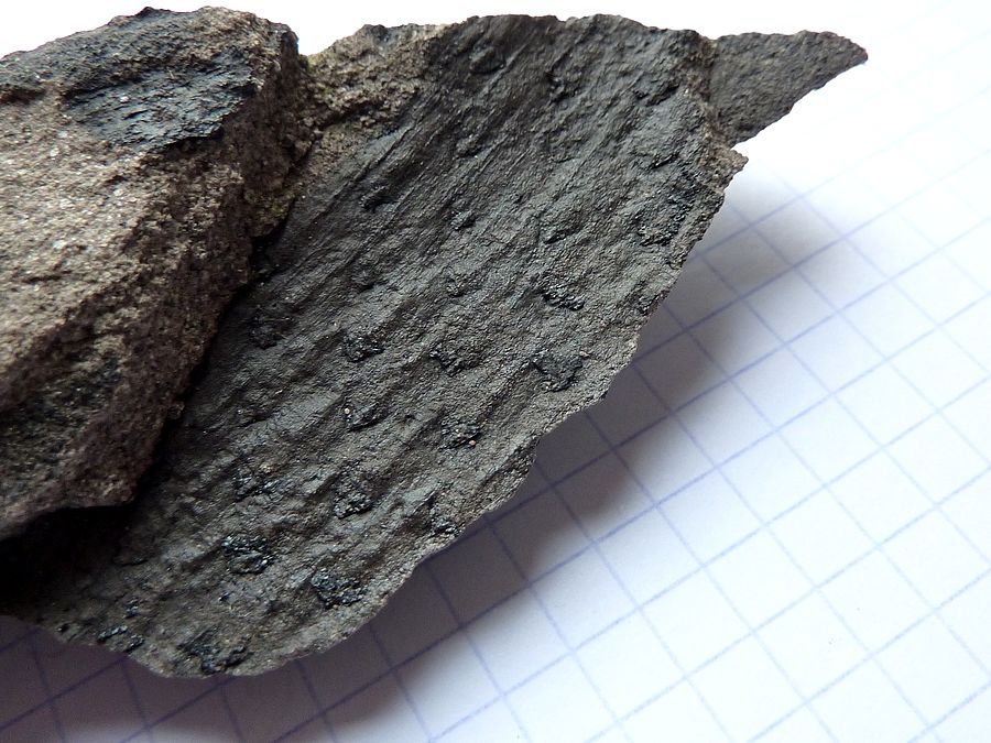

6 Feuille de fougères à graines? (Alethopteris?)
post-11587-0-75838900-1390730661_thumb.j post-11587-0-09426600-1390730667_thumb.j
post-11587-0-40551000-1390730664_thumb.j

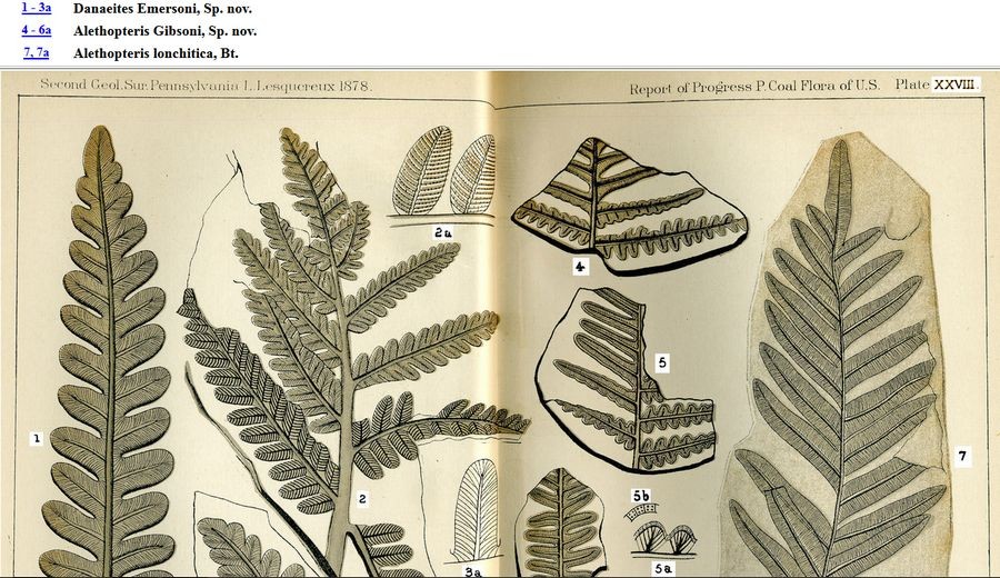

http://www.georgesbasement.com/LesquereuxAtlasP/Lesquereux-Plate28.htm
post-11587-0-61285400-1390742633_thumb.j
Rebonsoir
A la vue de ta dernière photo ,je pencherai effectivement pour une racine récente ,elle ne semble pas du tout carbonisée !!!!

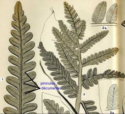

Pour les pinnules un des spécimens est cordé à sa base , il me semble que la nervation est anastamosée ( c 'est à dire qu'elle forme des mailles de filet ) ,la nervure médiane est marquée dans le premier tiers inférieur , sous réserve que ces folioles portent toutes la même ornementation (à verifier ) , il ne s'agit pas du genre Alethopteris , les pinnules seraient décurrentes à leur base et non cordées . Je penche plutôt pour Linopteris .Une foliole décurrente signifiant que le bord du limbe n'est pas nettement séparé de la tige ,s'en approche mais ne l'atteint jamais , comme sur la photo ci-dessous.
Voici une photo de Linopteris neuropteroïdes Gubier ,c'est plus proche , répartition depuis le Westphalien supérieur jusqu'au Stéphanien , Laveine précise que c'est une espèce dont l'abscission des feuilles
devaient être facile , les folioles se récoltant le plus souvent à l'état éparse.
Bonne soirée
Bruno

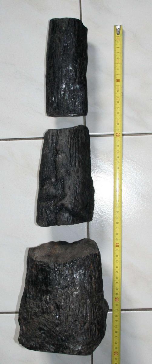

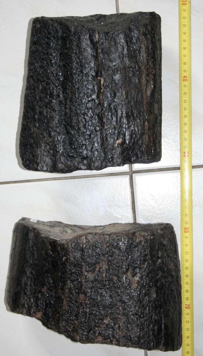

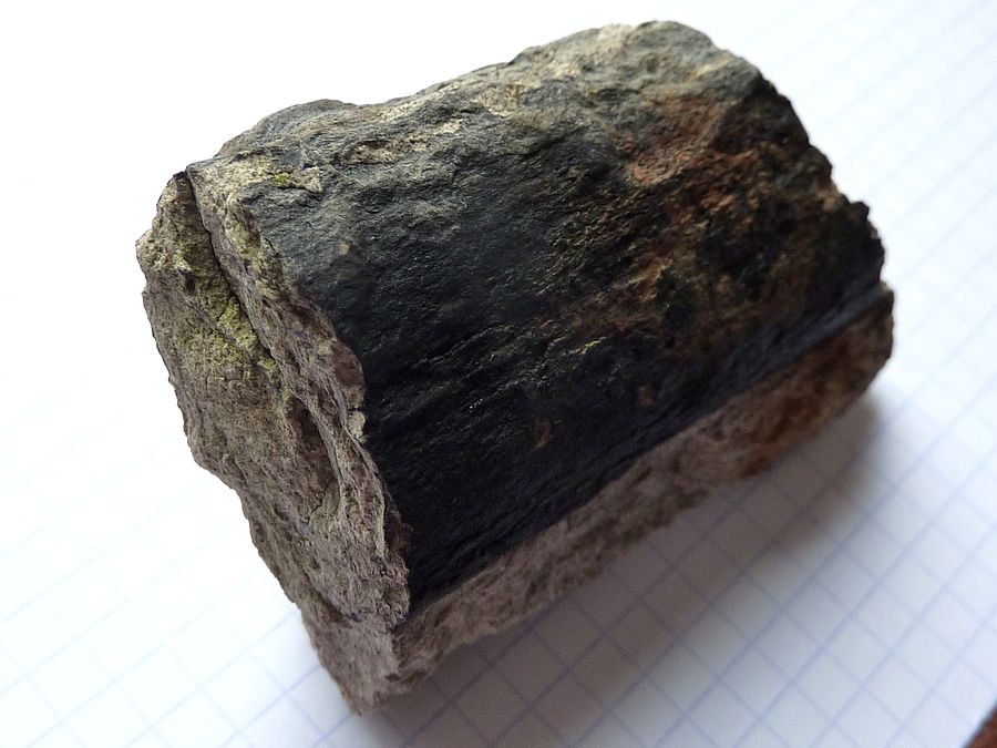

Troncs et branches
attachicon.giftroncs et branches 003r.jpg attachicon.giftroncs et branches 019r.jpg
attachicon.giftroncs et branches 006r.jpg attachicon.giftroncs et feuilles r.jpg
Pour la première vraisemblablement un fragment d'axe ou de rachis en compression .
Pour la deux et la trois portion de tronc , la troisième semble portée des structures concentriques conservée ,à mettre en relation avec les troncs de fougères arborescentes morphe Psaronius .
Pour la quatrième photo , portion de rachis ou d' axe en compression .

Linopteris neuropteroïdes. :super: C'est noté, merci pour ta correction.
Pour la forme Alethopteris lonchitica figure 7 était ce que j'avais trouvé de plus ressemblant mais je n'avais pas remarqué les nervures en forme de maillage.
Tu as raison, en regardant de près on devine des restes du maillage.

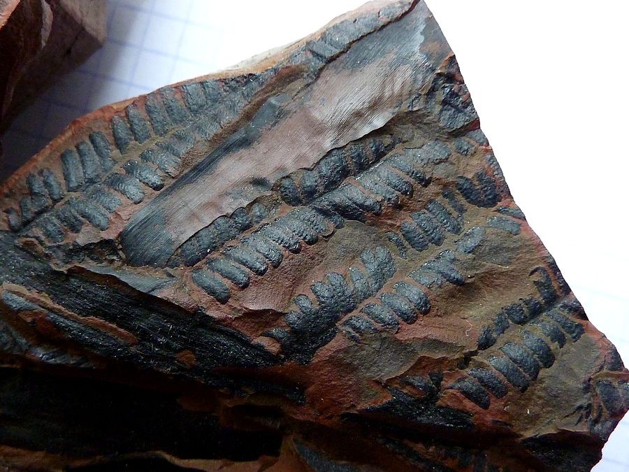

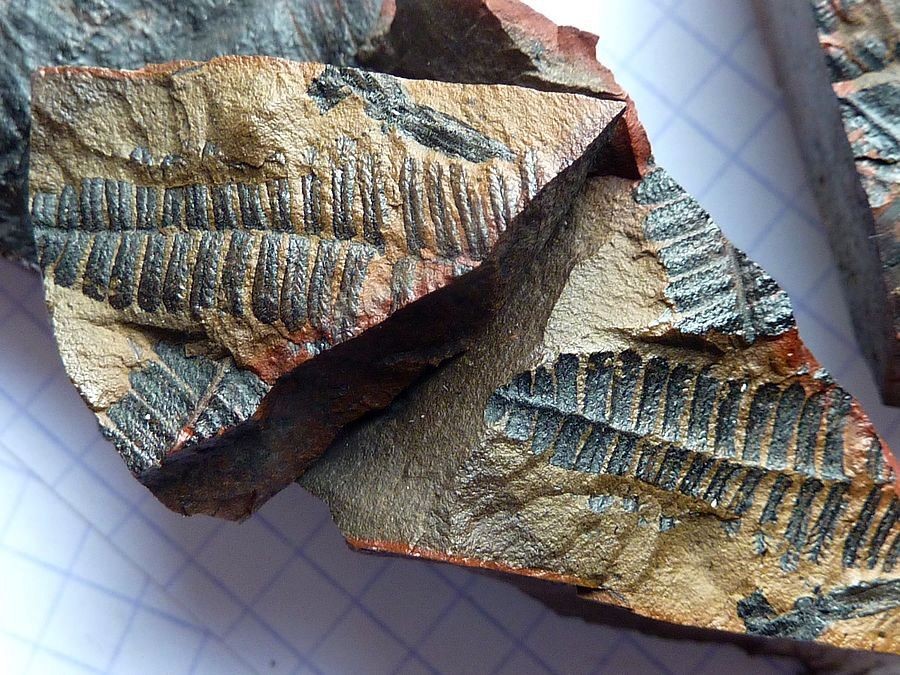

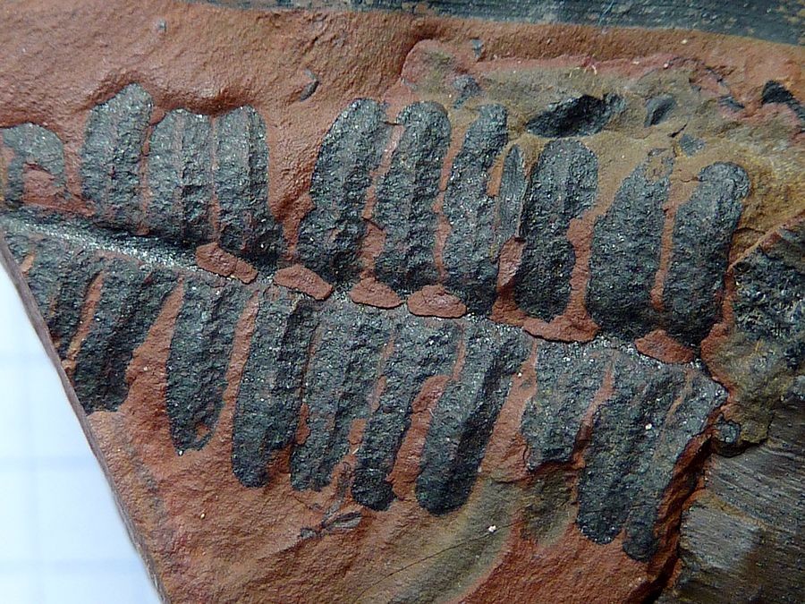

7 Pecopteris?
post-11587-0-34672400-1390813438_thumb.j post-11587-0-02770200-1390813679_thumb.j
post-11587-0-50334100-1390813442_thumb.j post-11587-0-12689400-1390813445_thumb.j
post-11587-0-63969200-1390813651_thumb.j
Bonjour ,encore merci pour ce partage
Beaux spécimens de Pecopteridées : Pecopteris (Asterotheca ) cyathea Schlotheim ,la nervure médiane est bine marquée ,rectiligne , atteignant presque le sommet de la pinnule , pinnules fructifiées du type Asterotheca Presl . connue depuis le Westphalien D supérieur . Espéce largement répandue au Stéphanien ,voici un dessin par JP Laveine .
