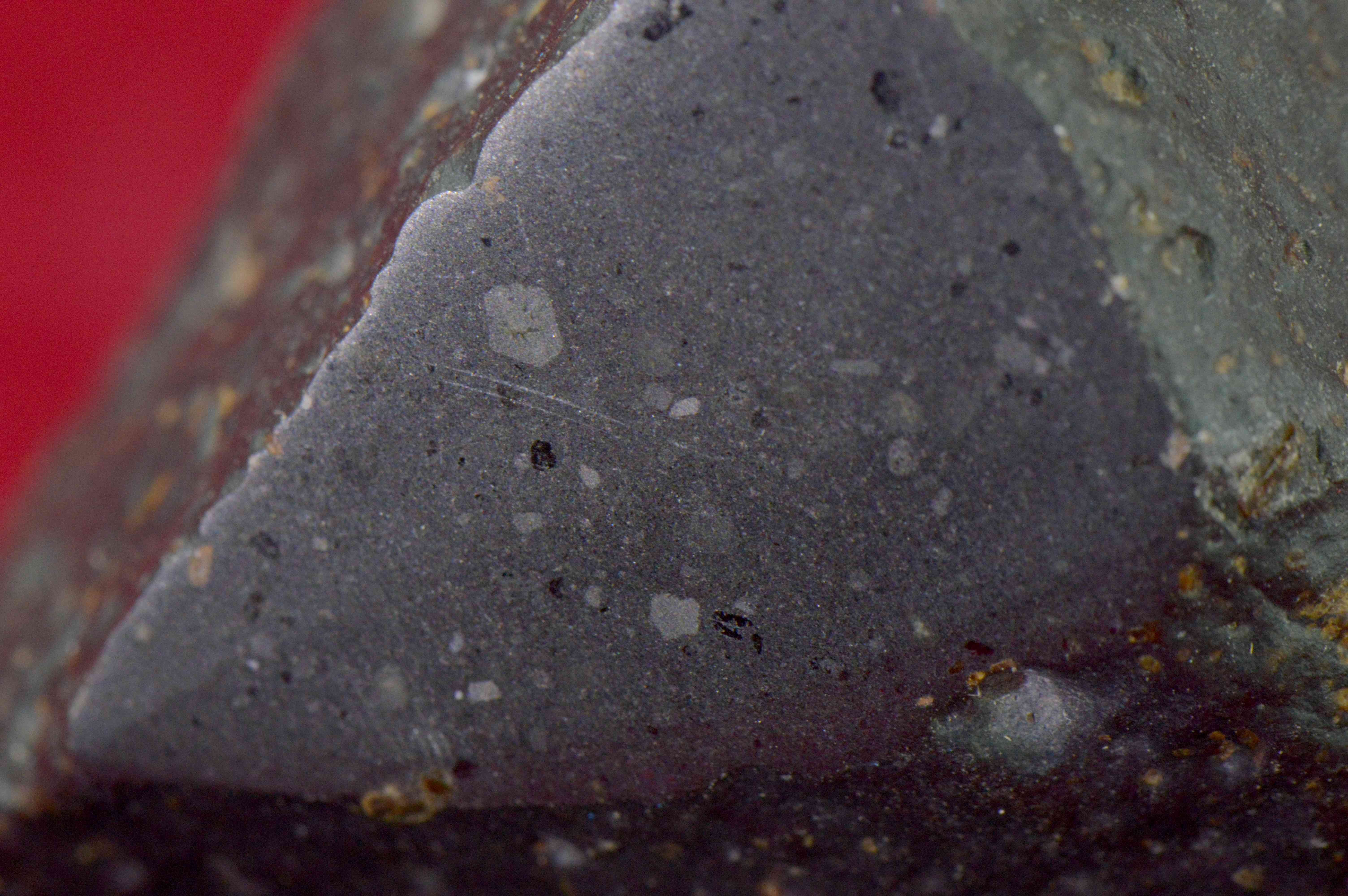

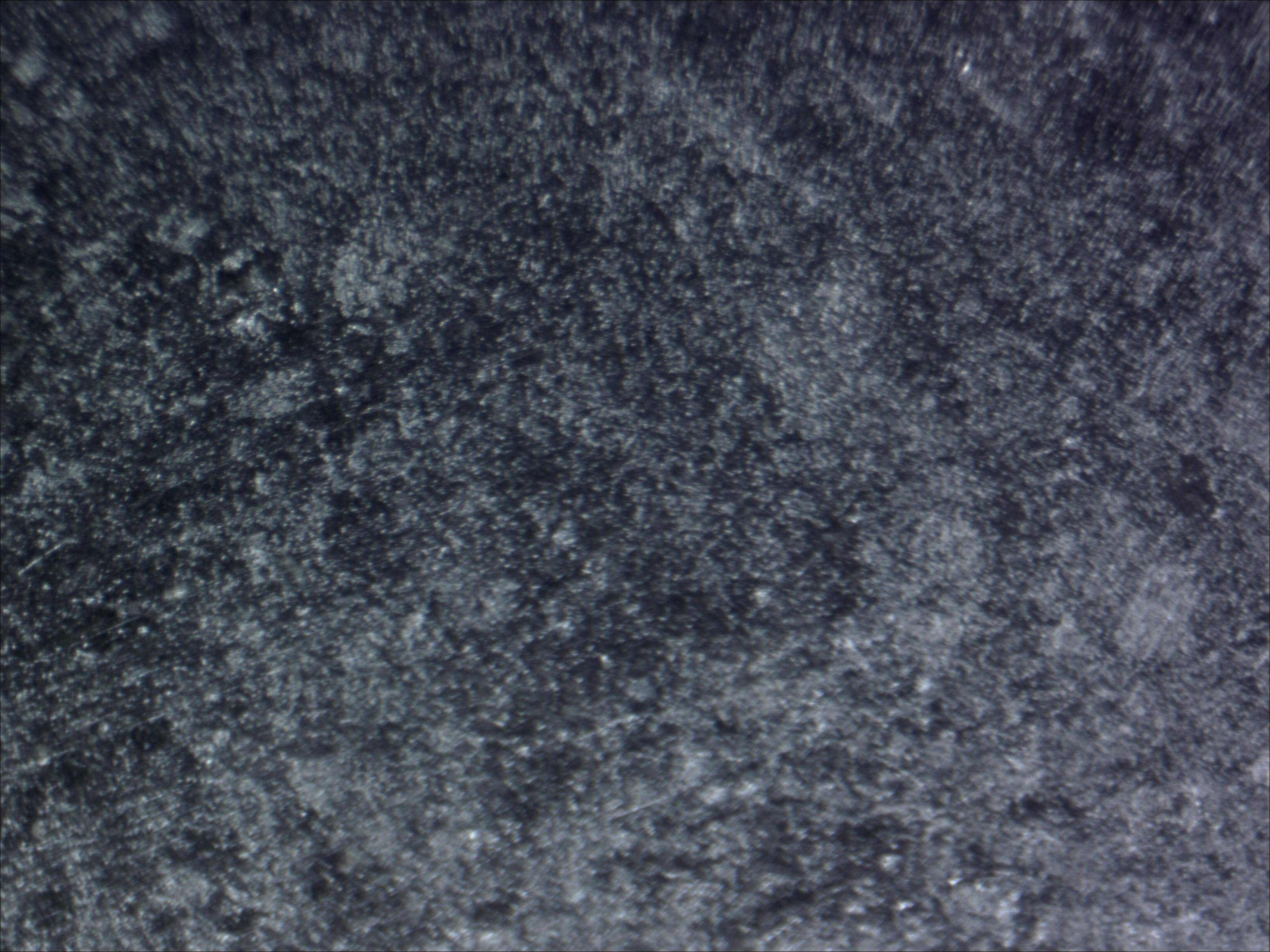

 sympa ton analyse,

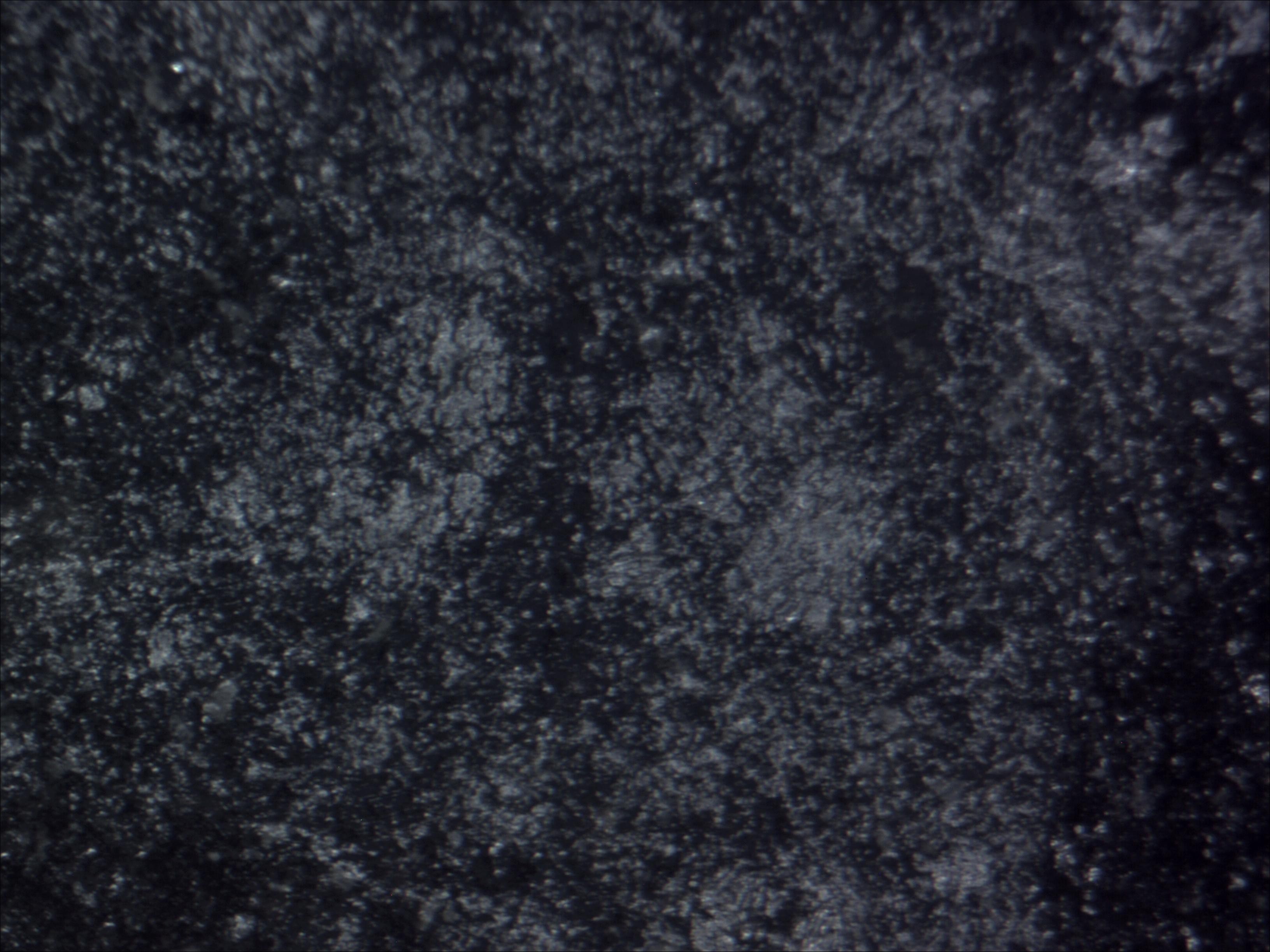

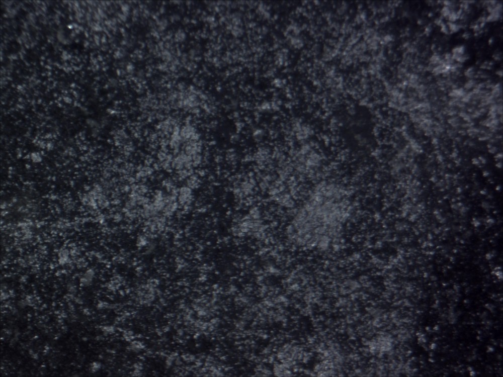

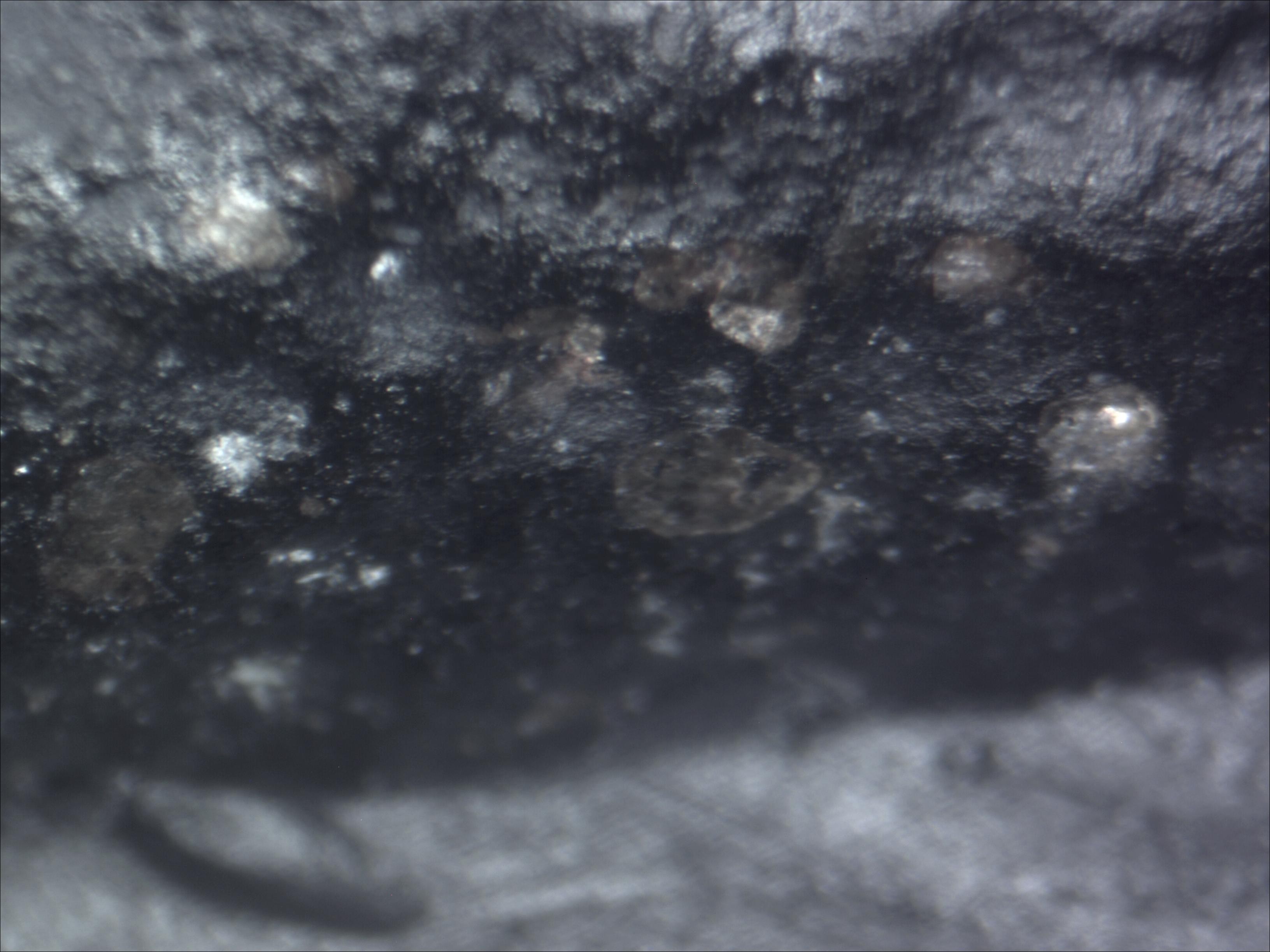

 basalte à olivine c'est vrai qu'il est logique d'y pensé.
 je parierais pour l'iddingsite.
 ce qui me surprend c'est que la pâte ressemble à un verre type obsidienne pour le visuel.
 les particules de magnétite se font très discrète alors que le magnétisme est fort présent!
 Les plagioclases encore plus discret, seul en zone de surface ce vois ces "nodules cristaux" orange.
basal001a et c face poli 1cm et b brute extérieur.
 A+

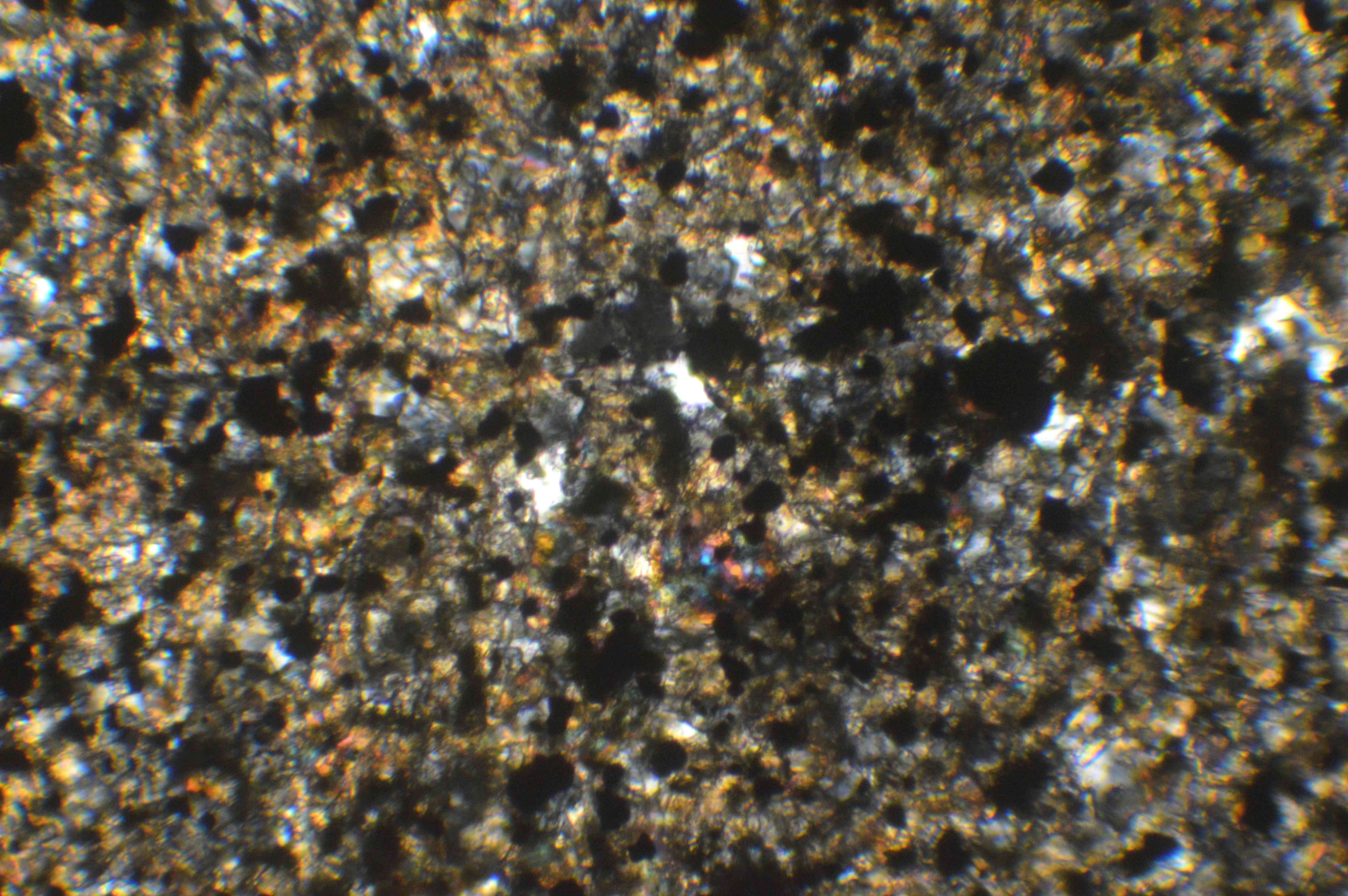

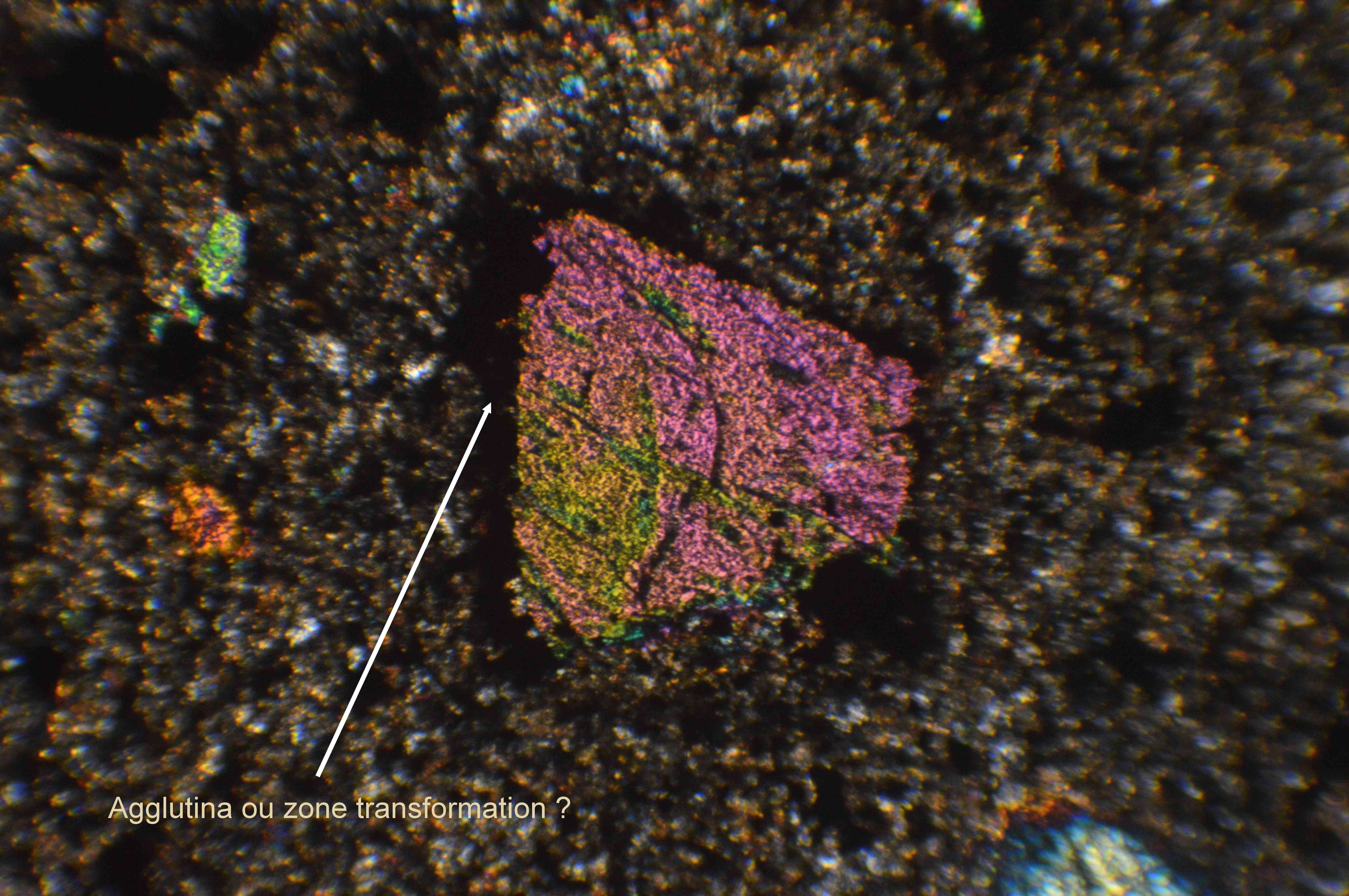

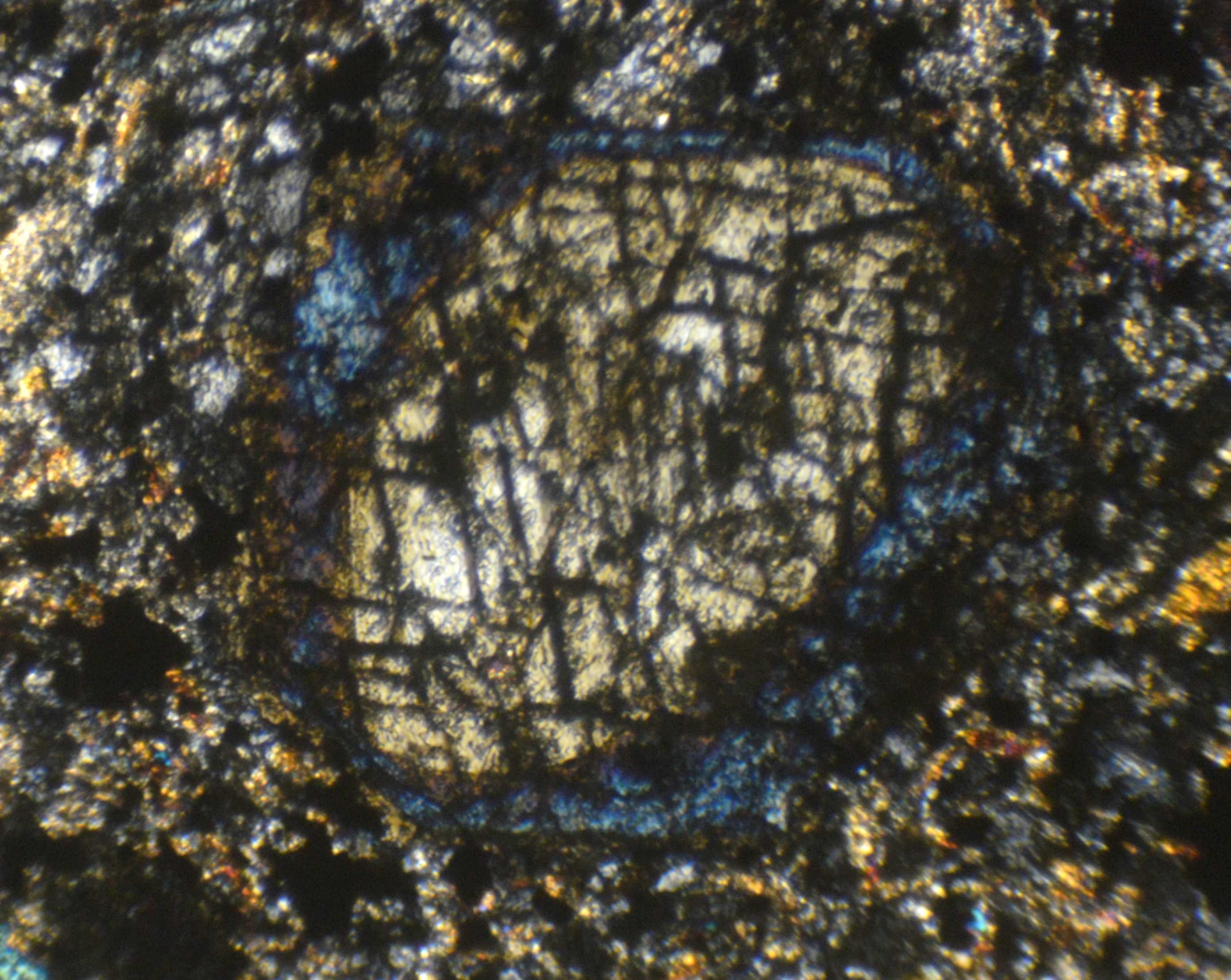

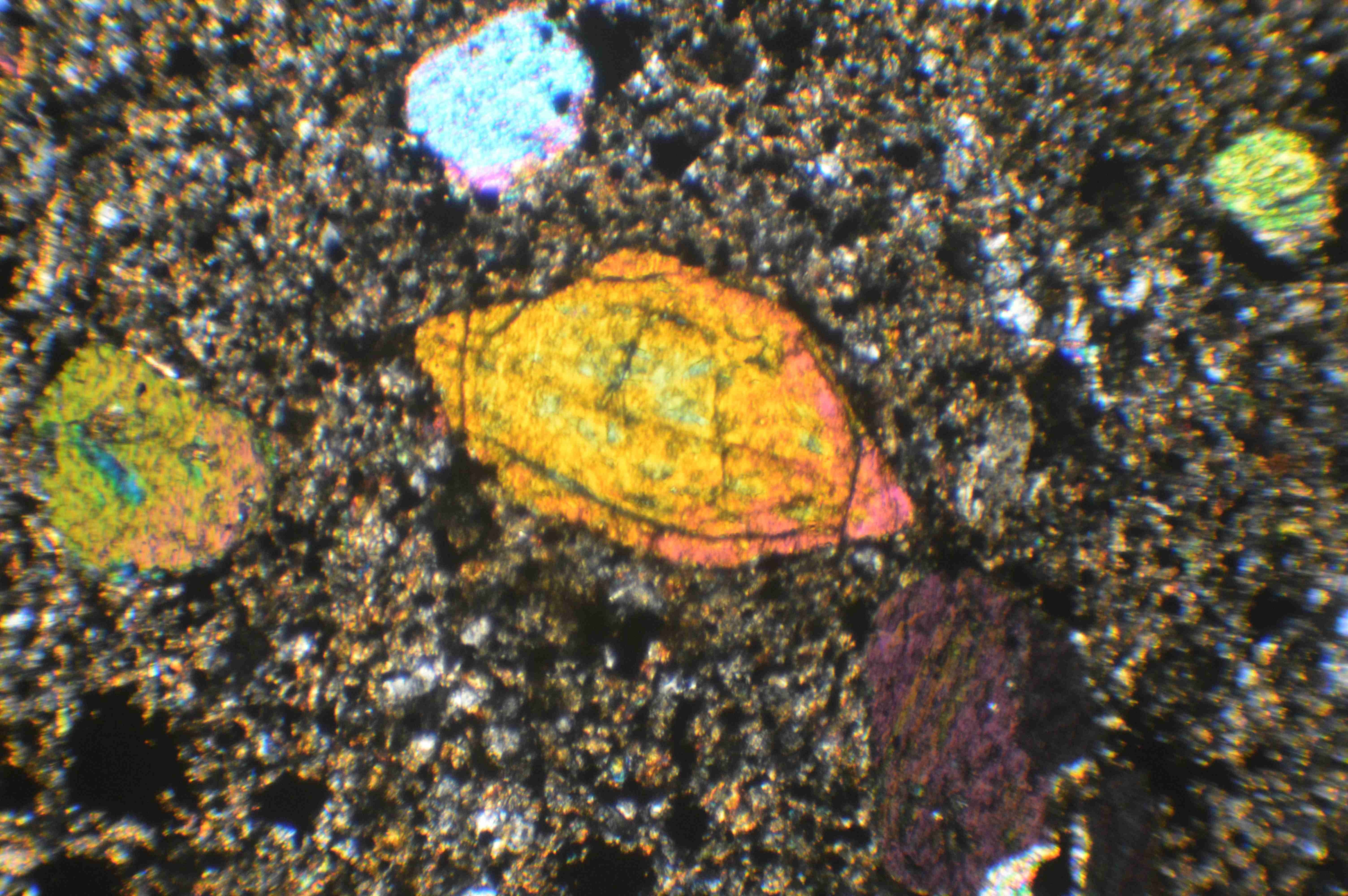

Une approche plus structurale de cette échantillon,
X50 en LPA.
ou sont les plagioclases ?
en noir sans doute les oxydes type magnétite?
je ne maîtrise pas encore les 30µ d'épaisseur réglementaire.
Ben... tout ce qu'on peut dire est que les teintes de polarisation des feldspaths, c'est blanc et gris. Et que les plagioclases présentent très souvent des mâcles polysynthétiques. Mais là, la lame est encore bien trop épaisse pour pointer quoi que ce soit.

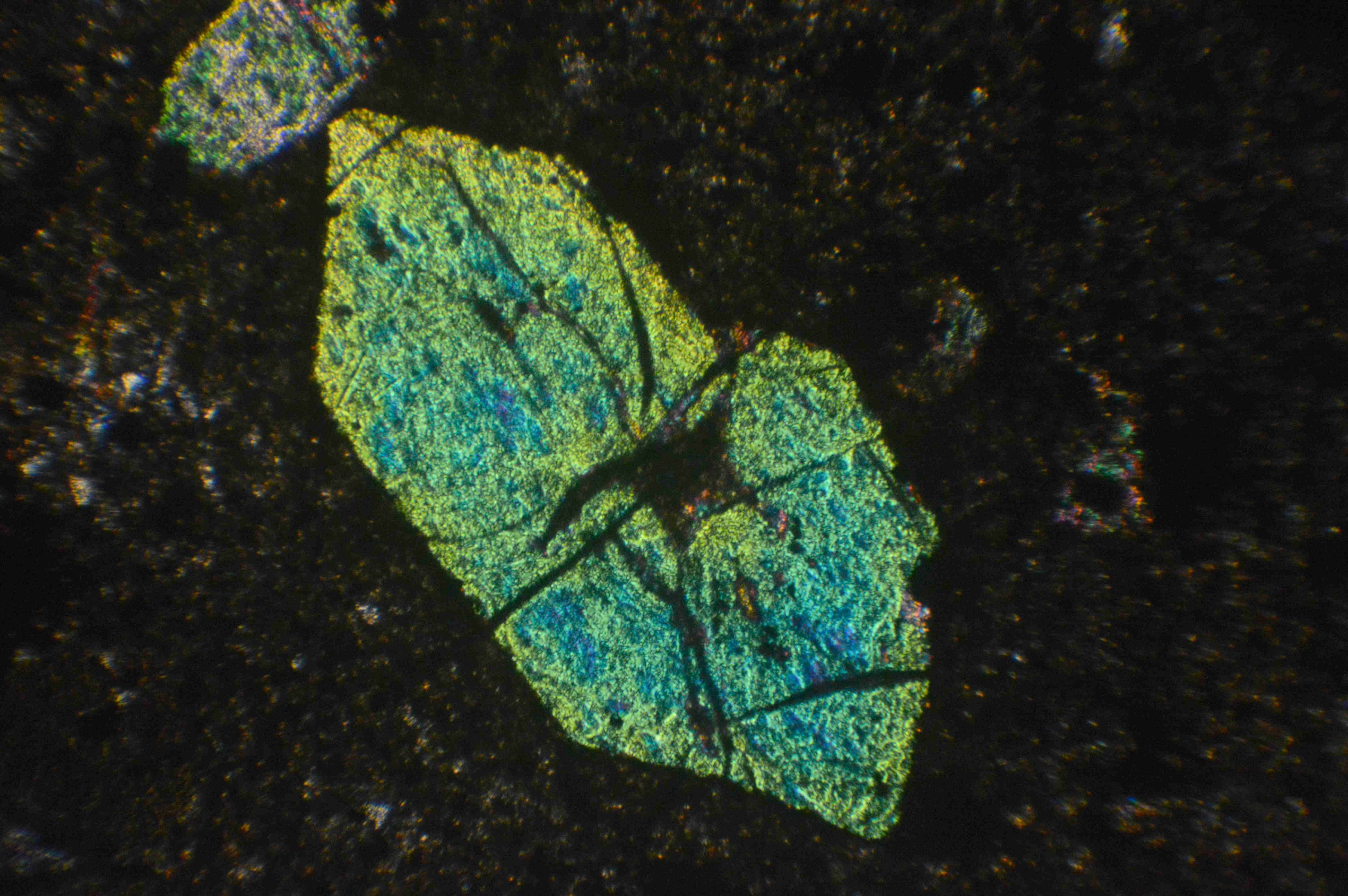

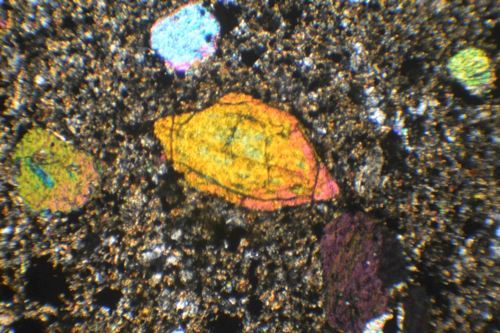

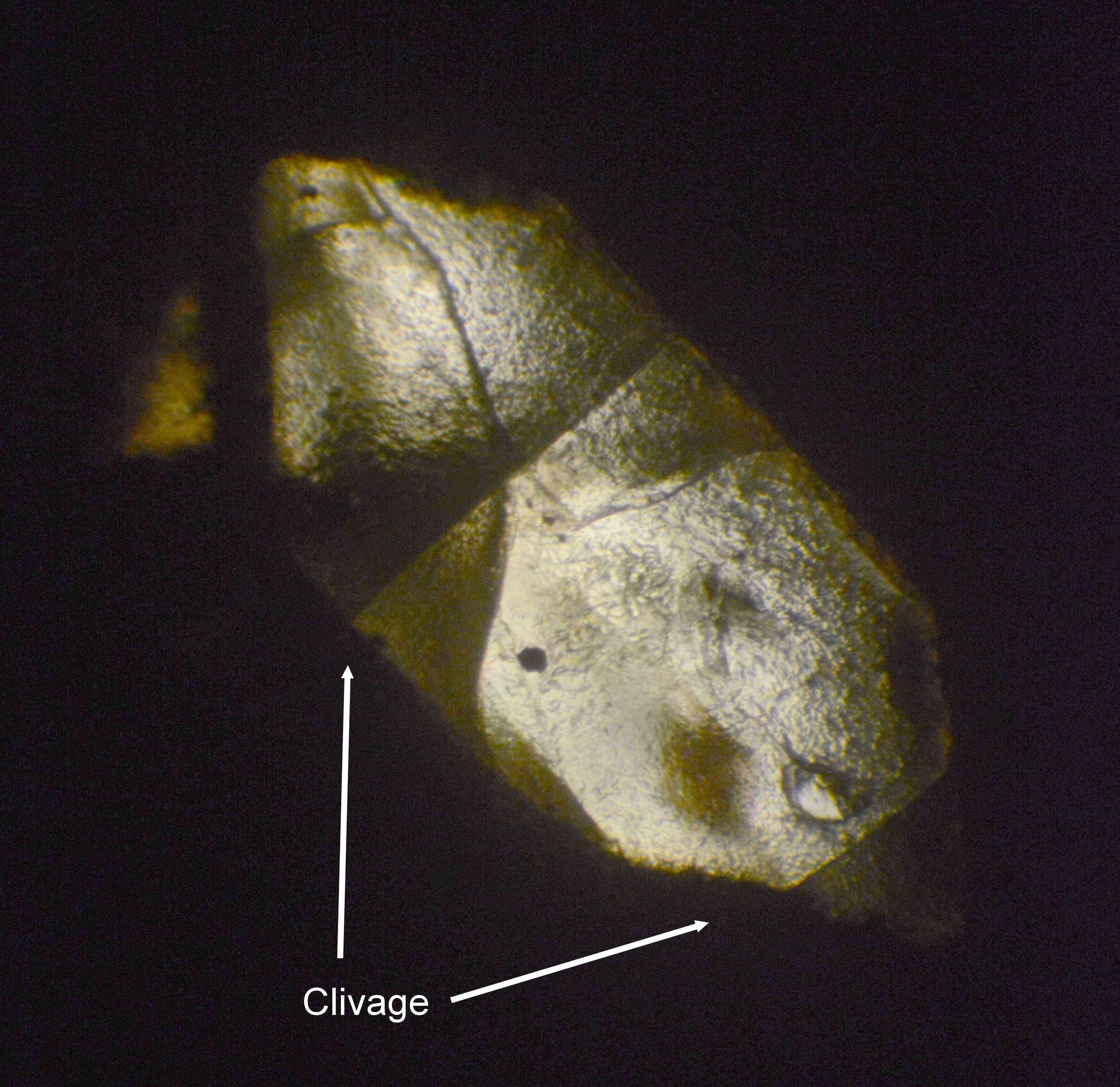

une photo du cristal clivé voir ci-dessus en LPA X50,
un macle.
en LPA sous épaisseur identique il est dans les verts alors qu'un autre cristal sans doute d'olivine aussi,
est jaune paille?
Merci
Il y a 2 heures, zéolite a dit :
est jaune paille?
Les différences de coloration entre 2 olivines peuvent être liées à des proportions de Fe/Mg différentes.
En général, l'olivine est transparente à légèrement jaune en LPNA. Si ça sort dans les verts, c'est que la lame est encore loin des 30 microns.
