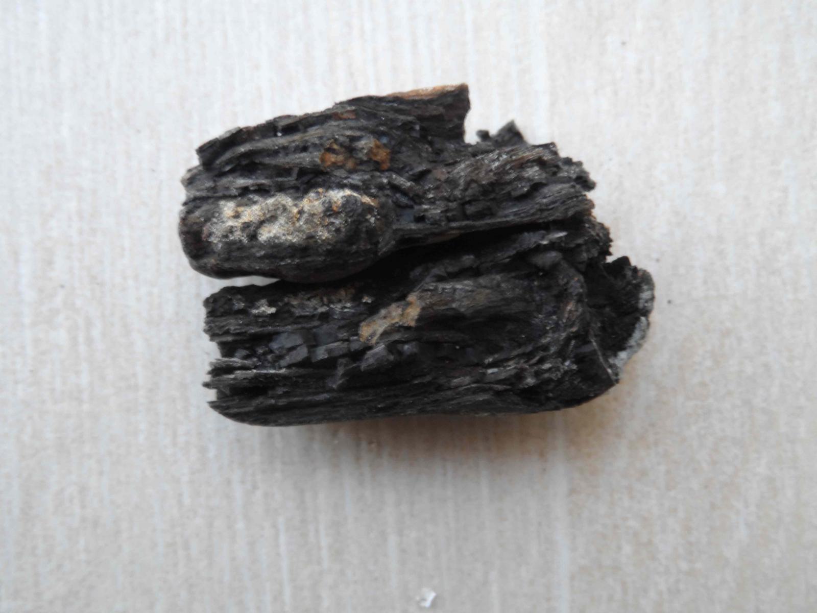

D'accord JLOUI, mais alors pourquoi celles qui sont en nodules fermés ne s'altèrent pas ou du moins beaucoup plus lentement ?
et pourquoi celles qui sont ouvertes mais dans un endroit confiné (boite hermétique) s'altèrent quand même au bout d'un certain temps ?
Je sais, vous allez dire que je commence à vous pomper l'air avec mon altération de "marcasite", mais...
en tout cas merci pour votre patience, à mon égard.

Justement il y a un rapport avec l'oxygène!
http://www2.brgm.fr/DMA/Chapitres/1RisqueEnviron/2Origine/Origine.html
4FeS2 + 13O2 + 2H2O -> 4FeSO4 + 2H2SO4 + 2SO2
Et a partir de 95% d'humidité, des bacteries (Thiobacillus ferrooxidans and Thiobacillus sp.) viennent accelerer le processus.
Donc l'idee c'est tout d'abord d'eliminer l'acidité et les divers produits d'oxydations presents dans le specimen, puis de le proteger de l'humidité et de l'air.
Une procedure que j'avais etablies (sans l'avoir encore testée):
-nettoyage mecanique (brosse et eau savonneuse puis abondant rincage a l'eau). But: desincruster les impuretés (produits d'oxidation, terre...). Si des encroutements poreux couleur noir de pois (et odorants) sont presents, il faut aussi les eliminer, ce qui peut necessiter un travail a a l'aiguille.
-bain (6h) dans une solution de bicarbonate de soude (dissoudre 110g dans un litre d'eau), puis rincage a l'eau claire. But: neutraliser l'acidité avant le traitement au dithionite.
-bain (12 a 24h entre 18 et 25°C) de dithionite (avec solution tampon), puis rincage a l'eau et sechage complet (c'est essentiel que le specimen soit totalement desseché avant de passer a l'etape suivante, ce qui necessite un lieu sec et bien ventilé, et peut prendre un certain temps). But: elimination des oxides et hydroxides de fer.
-bain (24h) dans l'acetone pur, puis sechage (attention l'acetone ainsi que ses vapeurs sont inflammables!). But: l'acetone dissoud le soufre libre (a noter que contrairement a l'idee recue, l'acetone ne deshydrate pas reellement, elle elimine juste un peu d'eau par effet de dilution).
-bains de monoethanolamine thioglycollate (toxique!) en solution (3 a 5%) dans un alcool pur (ethanol ou isopropanol). But: neutralise l'acide sulfurique et dissoud les sulfates de fer (de plus l'alcool desinfecte et deshydrate). Procedure: tremper le specimen pendant 1 a 4h: des que la solution devient violet sombre, rincer le specimen a l'alcool pur, puis repeter l'ensemble des operations jusqu'a ce que la solution ne change plus de couleur, terminer par un rincage a l'alcool pur, puis sechage complet.
-bain (48h) dans WD40 (de prefererence a chaud pour le fluidifier), puis sechage. But: chasse l'humidite et protege de l'oxidation.
-on pourra eventuellement (c'est facultatif) terminer par un bain (24h) dans de l'huile de moteur incolore...ou pourquoi pas par un traitement "billes mowlith" (dissoutes dans l'acetone). But: evite un retour de l'humidite et limite le contact avec l'air.
-stockage de l'echantillon dans un lieu sec.
Si on veut simplifier la procedure, je conseille tout de meme d'appliquer au moins les etapes n°1 (lavage eau savonneuse), n°5 (bain thioglycollat en solution dans l'alcool pur) et n°6 (bain wd40 chaud). En laissant secher completement l'echantillon entre chaque etape.
