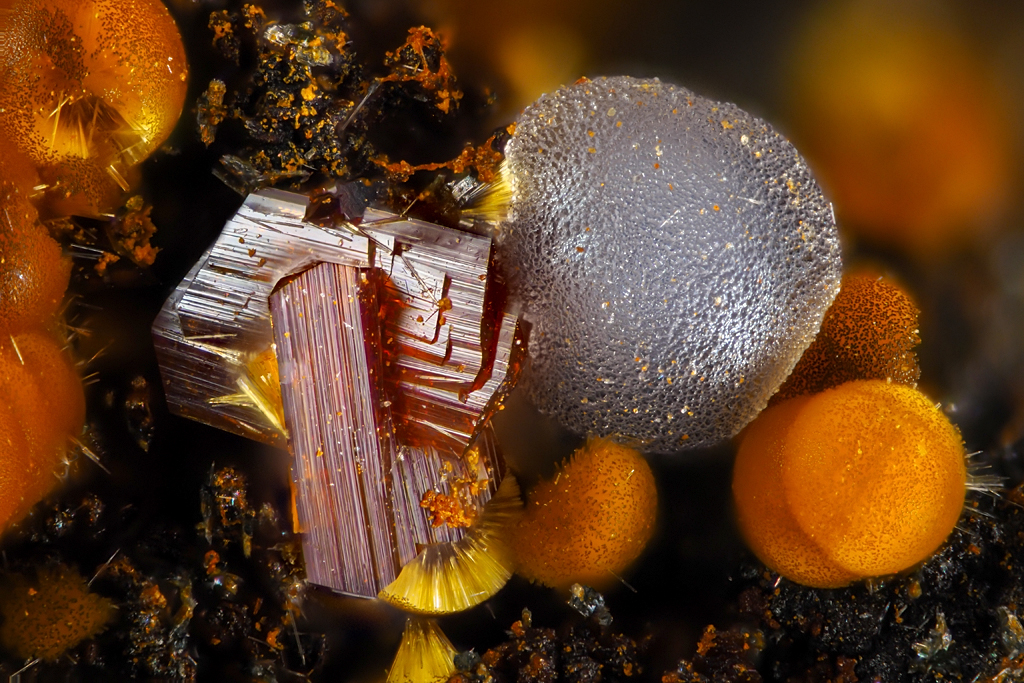

Ci-dessous, une belle association béraunite, strengite et cacoxénite de Fumade. Le champ remesurè à l'instant pour être sûr de moi est de 0,8mm.
L'objectif utilisé est un Nikon BD Plan 20x/0.4 optimisé pour une longeur de tube de 210 mm. Je n'ai plus la pile des images brutes mais comme d'habitude avec cet objectif elle ne devait pas dépasser beaucoup les 100 clichés.

Question à JoJm notre précurseur à tous :). Pourquoi tu as des images nettes et d'autres moins nettes ?
ça par exemple. Pourrais-tu m'envoyer quelques trucs que tu aurais pris en photo de toutes tailles pour comparer :) ?
Ta photo tu la passes au "débruiteur" ?

En ce qui concerne la qualié inégale de mes photos, j'en rate beaucoup comme tout le monde je pense. Quand c'est une photo d'un minéral de ma collection sans être une top rareté, la photo passe à la poubelle et personne ne la verra jamais.
Par contre, quand il s'agit d'une commande par exemple en relation avec une future nouvelle espèce minérale que m'a confiée un des auteurs de cette découverte, je n'ai pas le choix, même si la qualité n'est pas au rendez-vous, je diffuse. Pour cette photo particulièrement, les cristaux se trouvaient au fond d'un géode trés étroite, très difficile à éclairer. De plus le seul x20 (celui cité plus haut, le Nikon BD Plan) que j'utilisais à cette époque a une distance de travail ridicule de 2.5 mm. C'etait presque la profondeur de la géode, l'extrémité de l'objectif en touchait les bords. Pas d'autre solution que de diaphragmer un max pour gagner en profondeur de champ, mais ce fut au détriment de la qualité! Je me souviens que j'ai du utiliser des flashs presque à pleine pouissance pour réussir à faire entrer un peu de lumière dans cette géode. En fait cette lumière était celle qui se réfletait sur le fut de l'objectif !!
J'utilise Ligthroom pour toutes mes photos, minéraux ou autres. Il existe des plugins réputés pour traiter le bruit mais la version de base me convient bien.
Lors du stacking avec ZS, je sauvegarde le résultat Pmax et je le passe dans LR pour le débruiter légérement (en général luminance 25+détail à 60 le reste à 0) puis j'exporte et je recharge le résultat dans ZS. Là, je retouche en me servant de Dmap comme base de départ, les fonds y sont en général moins bruités et plus naturels que dans Pmax.
