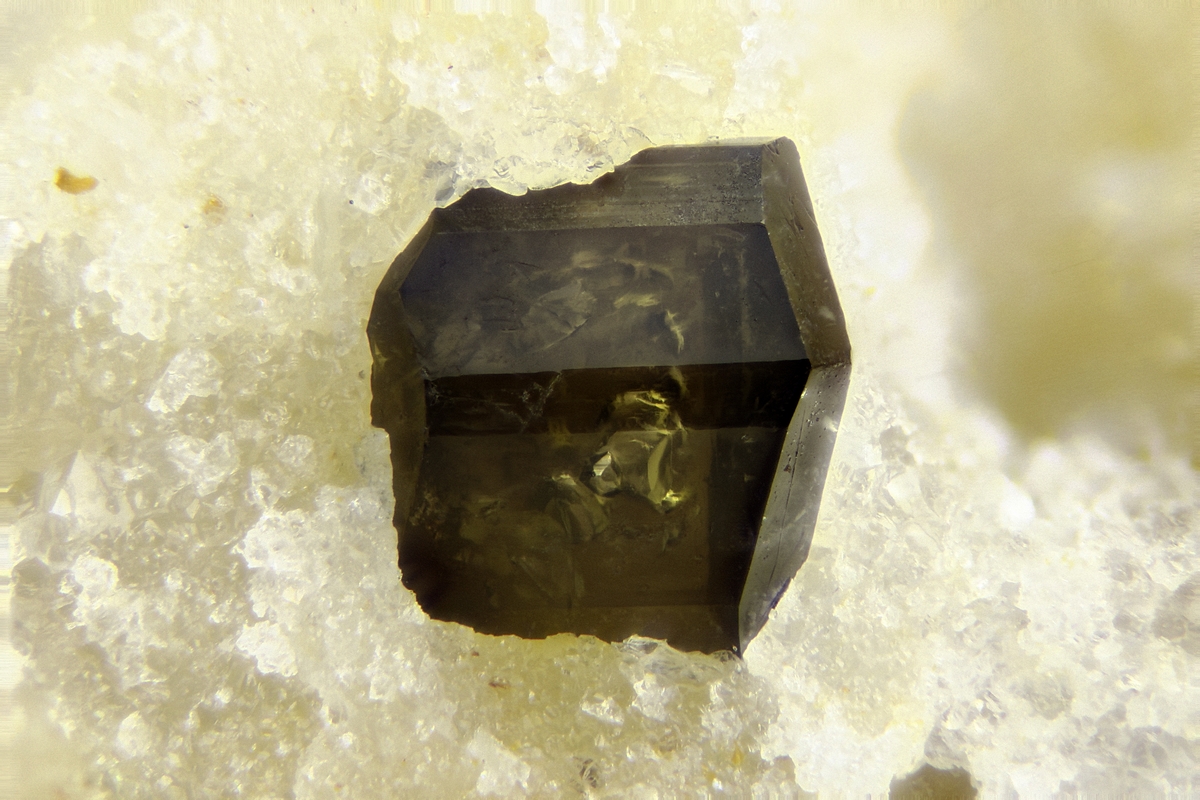

Pfoua l'agardite en met plein la vue, les Mitutuyo sont très très performants. Je viens de comprendre le fonctionnement (plutôt pointu il faut dire) de ton système, qui ne nécessite pas une grande précision lorsqu'on déplace l'appareil, d'où l'utilisation de la platine manfrotto réputée "peu précise" ;)
Oui je suis d'accord, l'agardite donne vraiment bien mais j'aime beaucoup aussi la carrollite et l'améthyste.
Pour l'agardite avec le Mitutoyo x10, le champ est presque 40% plus large que quand Tempo l'utilisait en conditions "nominales=normatives".
A regarder les derniers essais de Tempo, j'ai l'impression que quand les perspectives de la scéne photographiée sont claires, le résultat est encore meilleur.
Quand, du fait de la richesse de l'échantillon, on repére moins facilement les lignes de fuite, la lecture est plus ardue et du coup le résultat "pète" un peu moins.
