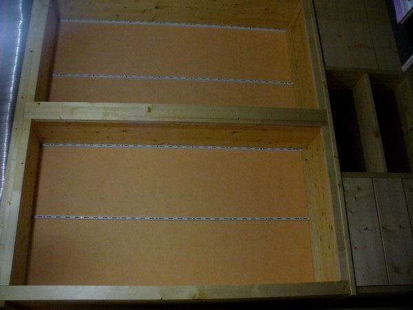

Bonjour à tous,
Actuellement en mode construction de vitrine
post-4017-0-25918000-1353005710_thumb.jp
J'arrive sur l'éclairage et là je sèche un peu
- Barrettes rigides de led ou bandeau de led ou spots
- Blanc chaud à 3000°kevin ou blanc froid à 6000K
- 250 lumens ou 900 lumens/M
Quoi de mieux pour mettre en valeur les cailloux?
Avec mes remerciements
Toph
J'ai eu le même problème il y a très peu de temps,
Je ne peux pas de donner mon retour d'expérience car je n'ai pas encore installé le matériel mais je peux te dire ce que j'ai fini par choisir
- Bandeau led : pour le côté compact et facile à cacher dans les montants. Les économies d'énergies des LEDs sont à mon avis bidon vu les prix de vente, le temps d'éclairage d'une vitrine (occasionnel de mon côté) et la fiabilité actuelle des leds (ou alim qui crache trop).
- La couleur : blanc froid pour être au plus proche de la lumière du soleil
- Luminosité : les leds les plus "puissantes" 900 lumens/m car tout ce que j'ai vu en led c'est quand même "léger", on est souvent plus dans la balise que l'éclairage.
- La quantité : je compte couper des bandeaux de 50 cm après le nombre dépendra du rendu (à priori 2 par vitrine mais 3 ou 4 possible)
Premiers essais asap, je pourrais alors dire si ce choix tient la route
Bon bricolage
Merci pour les infos
Donc à priori 4 bandeaux de 1,5 m sur les montants verticaux (3,5 cm de libre derrière les montants) en blanc froid à 900 lumens
Sur internet j'ai trouvé des rouleaux de 5 m à moins de 100€
Et si pas suffisant des spots encastrés au plafond!
Toph
Je peux pas donner d'expérience perso vu qu'en ce moment mes vitrines sont un peu mal rangées on va dire. Par contre pour moi il y a pas photo, j'ai déjà vu des vitrines avec bandes de LED et je trouve le résultat vraiment top, rien à voir avec des spots, la lumière est à mon goût "mieux diffusée" et met mieux en valeur les minéraux. Fait ce que tu veux de cet avis j'ai pas énormément d'expérience, mais j'avais été vraiment bluffé par le résultat.
Salut,
Permettez-moi de mettre mon grain de sable
Je pense (peut-être mal) que chaque minéral à besoin d'un éclairage différent comme quand on les photographie
N'est-il pas? Evidemment cela coûterait vraiment cher si on individualisait l'éclairage (couleur et luminosité)de chaque minéral
Pour les étagères en verre ,il te faut impérativement du verre trempé !!les cailloux c'est lourd :siffler:
jp
Le verre trempé est un verre "sécurit", Il se casse en petit morceaux afin d'éviter que quelqu'un se blesse avec des morceaux plus gros et surtout plus tranchant.
Le paramètre le plus important pour qu'il supporte plus de poids, c'est sont épaisseur.

Mes remarques pour faire avancer le jeu :
J'ai trouvé chez c.......a des tubes pas trop chers. avantages : lumière de type "lumière du jour", assez compacts donc facile à cacher, ne dégagent que très peu de chaleur (on peut laisser la lumière très longtemps sans risques pour les cristaux, les tubes de rechange se trouvent assez facilement. inconvénients : il faut attendre un peu avant d'avoir la pleine luminosité, la "lumière du jour" peut paraître "blafarde" aux yeux de certains . Autre suggestion : au final, j'ai trouvé qu'il valait mieux avoir des étagères en bois avec un rampe d'éclairage pour chaque (facile à fixer du coup) que des spots sensés éclairer une étagère au travers d'une autre étagère vitrée pleine de cailloux. Au final : en quoi est-ce intéressant de poser ses échantillons sur une vitre (qui se raye et peut se casser...) plutôt que sur un fond en bois ou autre ?
J'ai fais le tour aujourd'hui des differentes enseignes
1er constat c'est une vrai jungle pour s'y retrouver!
Chez les enseignes classiques Bricomachin ,Castor à mama Le Roi du moulin les puissances plafonnent a 220 lumens suffisant pour eclairer un nez de marche d'escalier mais vraiment trop juste pour une vitrine.
Chez les marchands pro de materiel electrique la peau du c.. l pour ce type de matos,par contre la puissance plus de 900 lumens/M existe
Sur internet plus de choix, des prix beaucoup plus bas ,par contre tout n'est pas compris dans le prix( transfo, adaptateur) et de plus de tres gros ecart de prix selon que l'on passe par des boites françaises ou directement en Chine!
perso je préfère les rayons verres pour permettre un éclairage par dessous de certaines pièces, pas un éclairage directe mais diffus et suffisant pour mettre en exergue la transparence ou semi transparence de certains minéraux !
pour l'éclairage le top est l'ampoule lumière du jour
Pour le moment le mieux que j'ai pu trouver
bandeau de 5M de leds avec 60 leds/m de type SMD5050 (les plus puissantes) Triple ships en blanc froid (lumiere du jour)
ce qui donne 1080 lumens/m et le bandeau à moins de 55€ (prevoir un transfo en plus)
