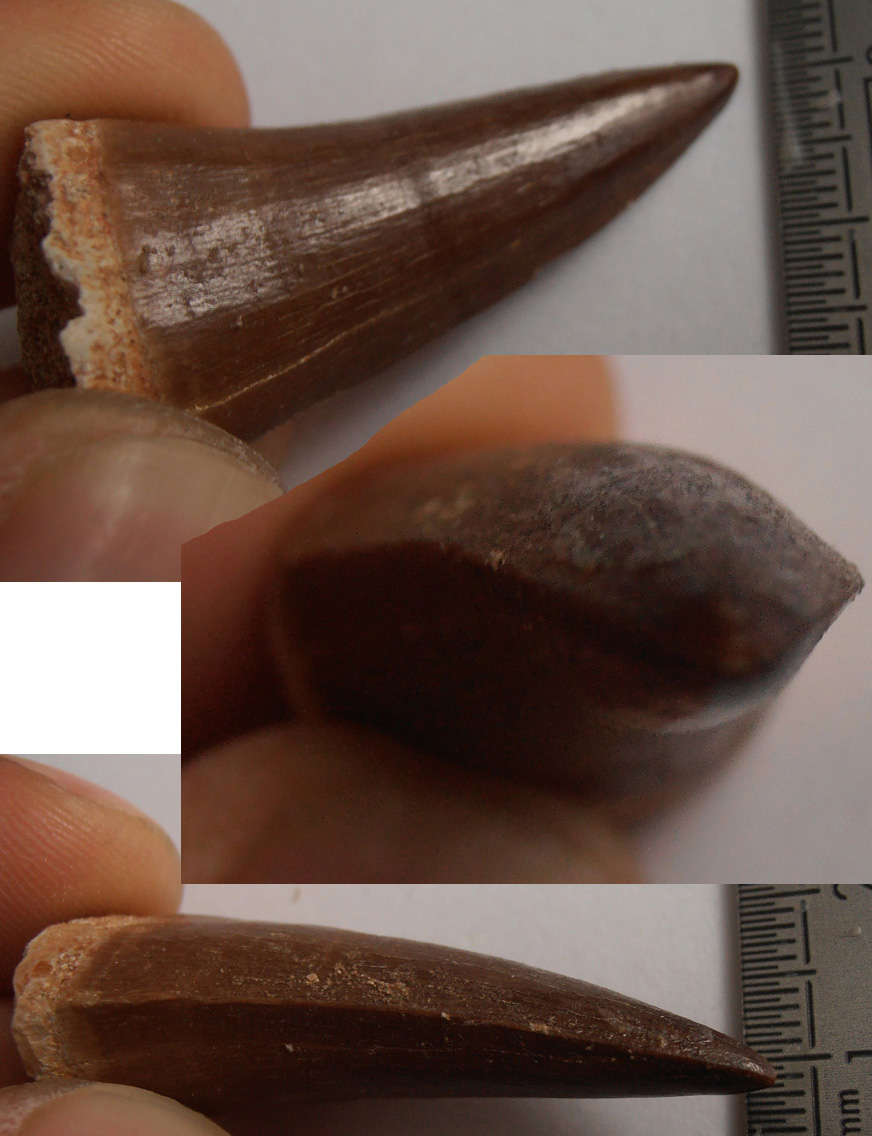

En faisant un peu de ménage dans mes tiroirs j'ai retrouvé quelques fossiles dont j'aimerai bien connaître le nom...

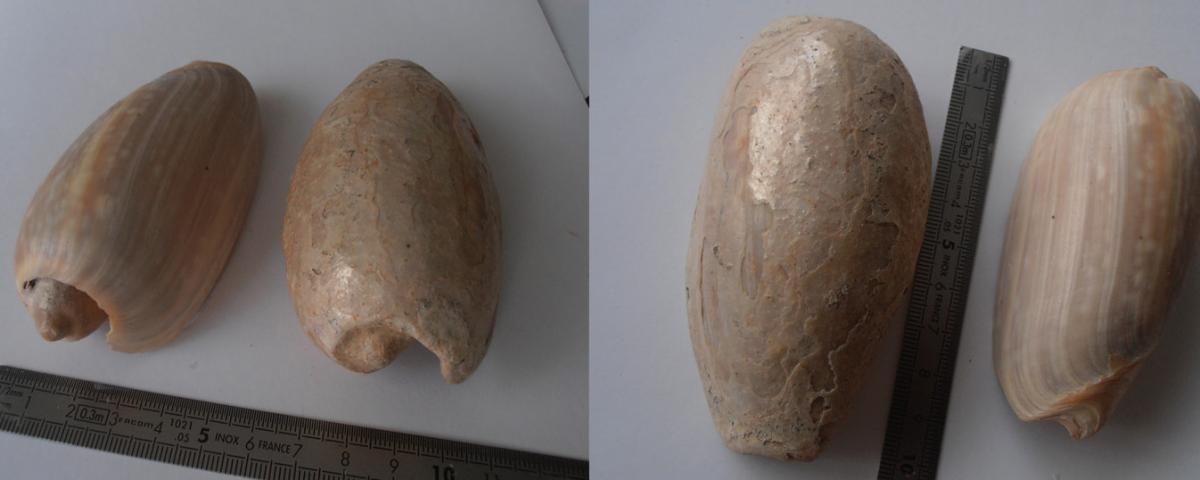

D'abord des coquillage/fossile? trouvé au maroc, provenance 20 km au dessus d'Agadir dans un petit village de pêcheurs si je me souviens bien, sur un falaise érodé face à l'océan, une couche sableuse (très dense), de 2 mètres au moins avec des milliers de ces coquillages aglutinés les un sur les autres.

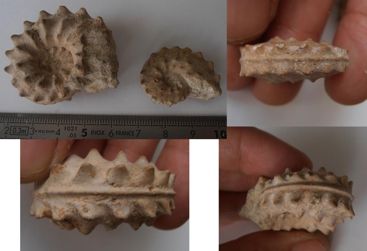

Ensuite 2 petites ammonites que je suspecte d'être du Cénomanien de Seine-Maritime : Schloenbachia Various ? pour la grande et la petite idem, peut être une forme juvénile.

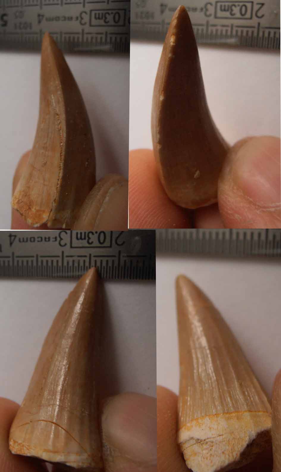

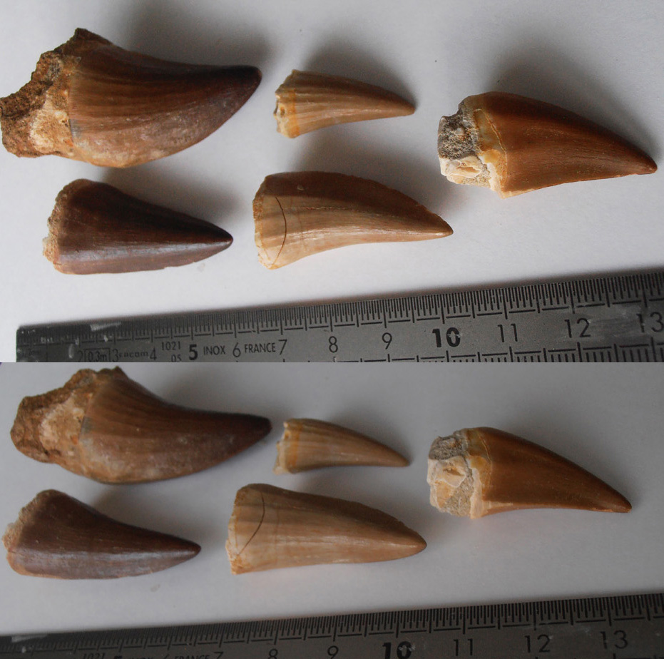

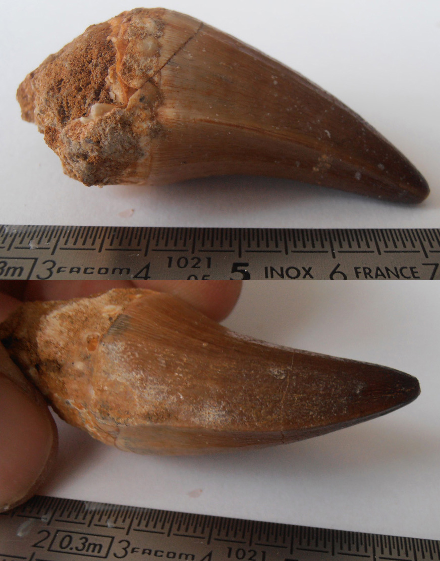

Et pour terminer j'ai quelques dents de Mosasaures, j'ai vu parfois sur le net : prognathodon, d'autres fois Platecarpus... Comment les différenciers? Si quelqu'un a de la doc la dessus.

Bonsoir,
il s'agit bien de Schloenbachia varians (J.Sowerby) biozone à Rhotomagense sous zone à costatus, horizon fossilifère de Rouen, craie de Rouen ,cénomanien moyen.Provenance de Rouen ( côte Sainte Catherine) possible ou Pavilly (76) à mon avis pas du littoral.
Il esiste plusieurs formes dont subplana, subtuberculata...
Cdt
bonsoir
pour les coquilles, famille des volutidae genre cymbium a priori subfossile , les memes en actuels sur la plage , j'ai trouver la meme chose a 100 km au nord d'agadir dans une poche de falun coquille blanchatre plus altérée accompagné de cassis , et grosse patella

En ce qui concerne le topic sur les mosasaures, j'étais passé à côté ^^ et en voyant la longue liste des espèces, je me demande si il est bien prudent de les nommer ...
Je résume:
Pour la plus grosse en haut à gauche post 1 : ça ressemble à du prognathodon, vu sa taille aussi.
Celle du dessous post 1et post 2 photo gauche: Mosasaurus Beaugei ou prognathodon donc?
Les deux du milieu post 1: platecarpus ptychodon ?
... J'aurai du meux les classer je crois.
Ok, merci encore, c'est plus clair comme ça, je vais en profité pour lire plus attentivement le sujet sur les mosasaures et voir aussi sur le net si je trouve de la doc. dessus.
Je n'avais pas réalisé qu'il pouvait y avoir autant d’espèce à l'époque ou j'ai acquis ces dents... A approfondir en tout cas.
