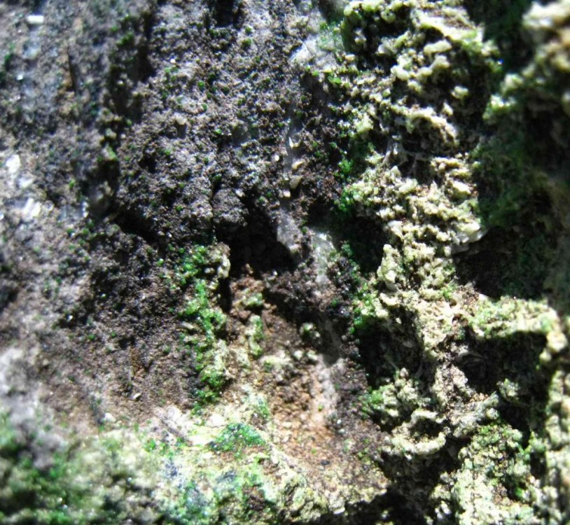

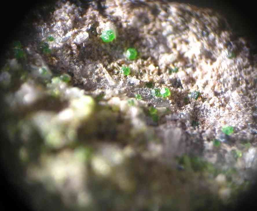

Il y a bientôt 40 ans (je ne suis pas un perdreau de l'année !), je récoltai à-la-va-vite quelques petits échantillons de ce minéral vert. Je n'avais pas de loupe sur moi et je ne pouvais pas voir la cristallisation (tout pitit !). D'après la couleur je supposais que l'échantillon contenait du chrome, mais, axé sur l'axinite ( :clin-oeil: ) à l'époque, l'échantillon a échoué dans un carton sans autre forme de procès !
Je viens de l'exhumer. J'ai fait les tests aux acides : aucune réaction. Dureté : env 7. Cristallisation cubique (examen bino et microscope). Je suis retourné sur le site de ma découverte. Après quelques tâtonnements j'ai retrouvé le bloc d'origine sur lequel, on voit encore la trace de mes coups de marteau !
Dans le secteur, on trouve de la serpentine, de la chromite (mais sans Wallace !) et pas mal de chrysolite.
Je ne trouve pas de mention concernant l'uvarovite dans le massif de Belledonne, et pourtant j'y pense très fort !
Quel est votre avis ?
Merci d'avance.
Michel

Bonsoir elasmo,
Je sais que mes photos ne sont pas extraordinaires. Je pense avoir de meilleurs échantillons (cristaux plus gros) sous peu. J'en ferai de nouvelles photos.
Les petits cristaux que j'ai pu observer à la bino et au micro sont bien du système cubique ( dodécaèdres ). Je n'ai hélas plus le matériel nécessaire pour les photos au micro !!
Cordialement.
Michel

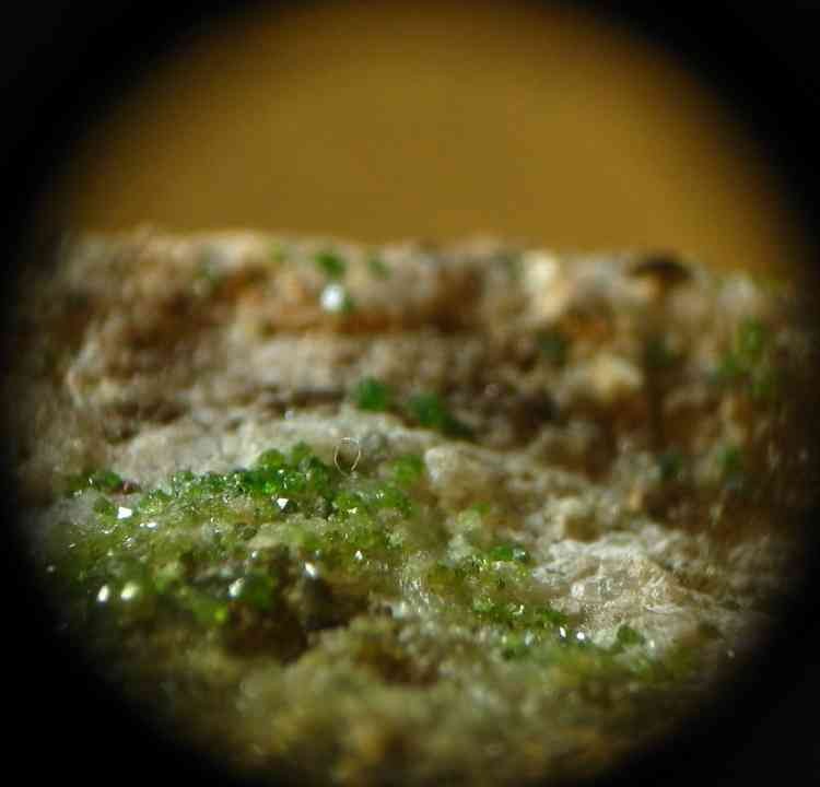

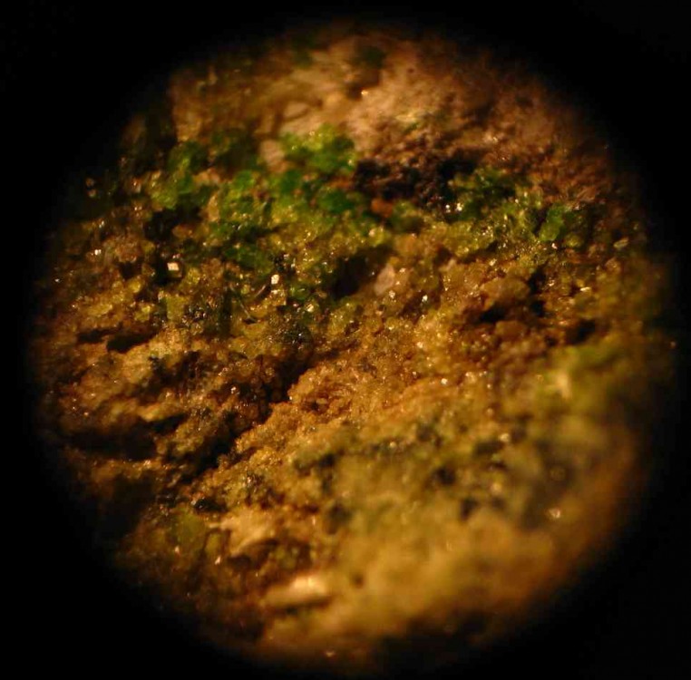

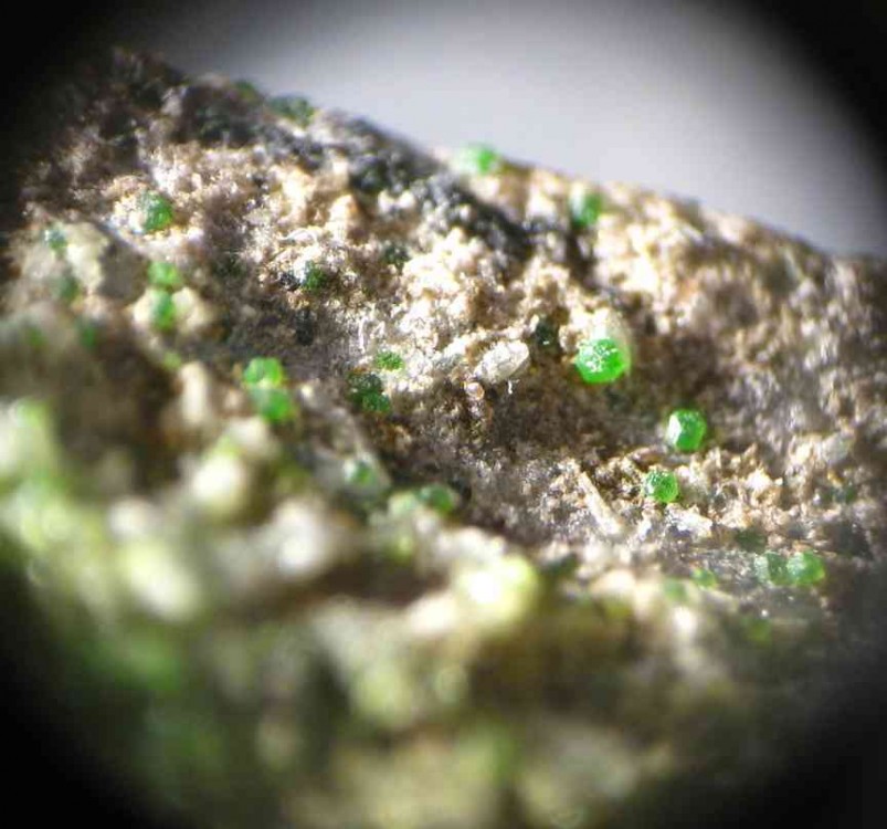

Après quelques tâtonnements, voici quelques photos (Canon Ixus 860IS directement sur la tourelle de mon microscope (Nachet)) sur lesquelles on voit quelques faces cristallines.
Sera-ce suffisant ?

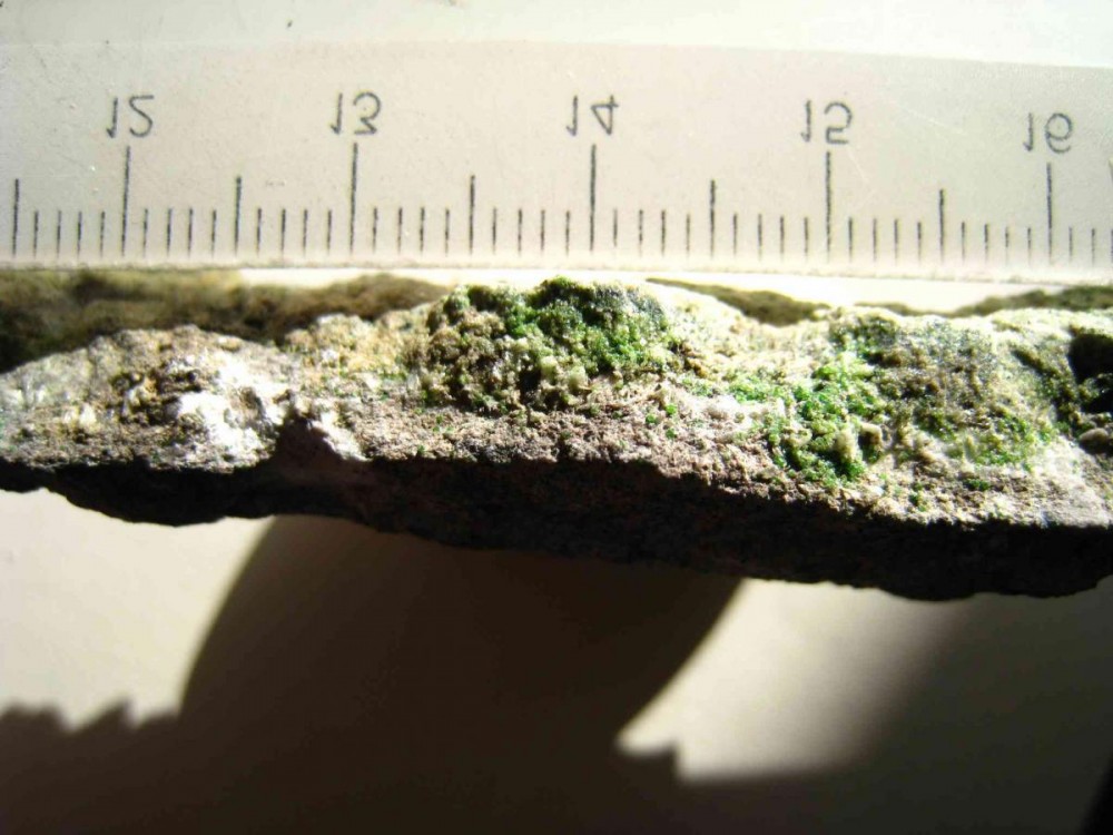

Et deux vues du bloc resté sur place

Ben tu as le contexte, les photos font bien penser à un grenat vert, donc forte possibilité, c'est une première sur le Belledonne, non ?, pour moi qui aime les trucs peu ordinaires, méga découverte si c'est bien ça.
Serge
