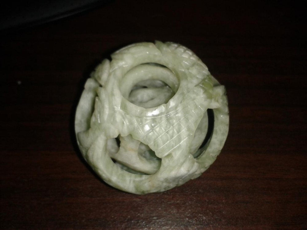

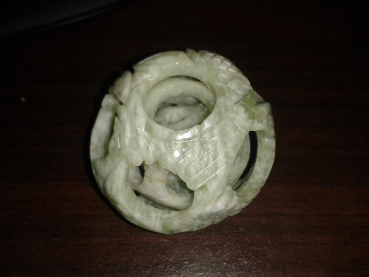

nihyne Posted July 19, 2012 Report Posted July 19, 2012 bonjour tout nouveau de chez nouveau sur ce forum je poste pour la premiere fois, donc tout d'abordsune tite présentation vite fait de moi ( j'ai pas trouver ou faire sa , et pas beaucoup cherché je l'avoue). Donc je suis un tit breton finistérien de 29 ans, j'adore les minéraux et les gemmes , j'ai commencé il dois y avoir 15 ans avec les éditions atlas (oui je sais c'est tres tres tres amateur lol) puis j'avais un peu mis cette pation de coté jusqu'a tomber chez une cliente dont les pierres et minéraux remplissent deux pieces entiere. je suis aussi un grand fan du jade. je posséde donc quelques pierres dont certaine dont je ne connais rien hélas .... alors ce qui m'amene sur cette partie est une piéce que je possede sans savoir réellement ce que c'est ?? au vu de l'image vous comprendrez que certains test me sont impossible a faire et d'autre dont je ne sais pas si ils seront viable ou non . merci de votre indulgence fasse a mon manque de connaissance et félicitations a tous pour vos post et connaissance vraiment grandiose et toujours bien expliquée. Quote
nihyne Posted July 19, 2012 Author Report Posted July 19, 2012 ha si j'oubliais meme dans une piéce ou il fait pas loin de 30 ° la matiére reste froide , Quote

nihyne Posted July 19, 2012 Author Report Posted July 19, 2012 est ce que faire le test de densité alors que c'est une sphere percée et avec deux autres bloc a l'interieur serais fiable ? Quote
Bouriquet Posted July 19, 2012 Report Posted July 19, 2012 Bonjour, je pense que oui mais à condition de ne laisser aucunes bulles d'air. Ca reste à confirmer... Quote
PK67 Posted July 19, 2012 Report Posted July 19, 2012 Bonjour, la dureté est déterminante ! plus de 6 et cela peut être du jade (jadéite ou néphrite) moins de 6 et il y a de forte chance qu'il s'agisse de Bowénite (variété de serpentine assez dure) qui est souvent vendue comme étant du jade. ATTENTION: En chinois Jade veut dire "pierre verte" alors même une malachite est un jade ! Quote

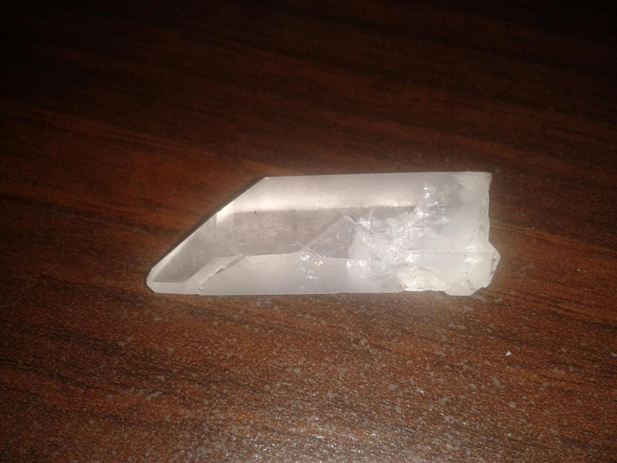

nihyne Posted July 19, 2012 Author Report Posted July 19, 2012 j'ai une pointe de quartz (enfin je crois que sa en est) en tout il raye le vert facilement mais j'ai aps reussi a rayé l'une des sphere interieure de la boule bien au contraire c'est ma pointe qui s'abime oO et j'ai bien forcé alors oui pointe je l'avoue est bien grand mot mais je savais pas comment appeler autrement le bout de quartz que je posséde , en outre je rappel que sa viens des éditions atlas , bref si s'en est pas désolé d'avance pour l'erreur ^^ Quote
Bouriquet Posted July 19, 2012 Report Posted July 19, 2012 Pointe de cristal Surement cristal de roche :) j'en ai plusieurs mais avec une pointe plus centrée Quote

nihyne Posted July 19, 2012 Author Report Posted July 19, 2012 bon j'ai quand meme fait le test de densité mais avec une balance culinaire au gr et avec de la ficele de cuisine , et j'obtiens 2.6 , apres je sais pas si mon test est fiable Quote
nihyne Posted July 19, 2012 Author Report Posted July 19, 2012 bon ben j'ai continuer mes investigations un peu seul du coup , et d'apres le site eurojade , j'ai le choix entre quartz aventuriné ou la serpentine....j'avoue une tite pointe de deception lol mais bon sa reste un bel objet je met leur citations ci dessous : - quartz aventuriné : quartz polycristallin de type quartzite (roche composée de grains de quartz) appelée parfois « jade indien ». La texture est granulaire avec des paillettes de mica vert dans une matrice incolore, la surface pouvant avoir l’air picotée en lumière réfléchie. Sa dureté est la même que celle de la jadéite (7) donc supérieure à celle de la néphrite, mais sa densité (2,65) est nettement inférieure à celle de la jadéite (3,33 à 3,36) et de la néphrite (2,8 à 3,1). IR : 1,55 contre 1,66 (jadéite) et 1,62 (néphrite). Peut être teint. Examiner les parties fissurées afin d’y détecter des traces éventuelles de teinture. - serpentine variété bowénite : appelée parfois «nouveau jade", "jade coréen", "jade de Suzhou". Moins dure (5 ½), d’IR et de densité inférieurs à ceux de la jadéite et à la néphrite (IR : 1,56 et densité : 2,6, proches de l’IR et de la densité de l’imitation du jade précédente, le quartz aventuriné), la serpentine se distingue par son aspect nuageux, avec des taches blanches, en général translucide et son éclat gras. La surface peut présenter des rayures à l’aspect pulvérulent ou gras ; voila voila maintenant si d'autre connaisseurs veulent ajouter un tit mot a tout sa , ben ils sont le bienvenue et je lirais leur post avec grand interet , et merci pour ceux qui ont répondu a mon premier post de débutant . Quote
Bouriquet Posted July 19, 2012 Report Posted July 19, 2012 L'aventurine a de tout petits points de brillance un peu partout. Je dirai serpentine. Quote

PK67 Posted July 20, 2012 Report Posted July 20, 2012 Bonjour, il serait étonnant qu'une des boules ait une dureté nettement inférieure aux autres d'autant qu'elles semblent être issu de la même roche. La pointe utilisée est bien du Quartz de dureté 7. Autre certitude, il ne s'agit pas de Quartz aventurine qui a un autre aspect et ne serait pas rayé par le cristal de Quartz. Pour la boule la plus dure un essai peut également être réalisé avec une aiguille à coudre (acier) A savoir que la serpentine contient souvent des éléments d'autres minéraux (exemple Magnétite) qui peuvent alors être plus durs (ou moins durs). Le jade est plus constant dans sa composition. Je pense que la Bowénite est bien le candidat idéal. Quote
Bouriquet Posted July 20, 2012 Report Posted July 20, 2012 Bonjour PK67, je suis d'accord avec toi. Le test pourra confirmer Quote
nihyne Posted July 20, 2012 Author Report Posted July 20, 2012 alors j'ai essayer le test du quartz sa la sphere superieure et celle du milieu , le resultat est le meme pas une eraflure, pour l'aiguille a coudre faut que j'essaye de la rayer ou de la planter ? (question peut etre d'ailleur lol) Quote

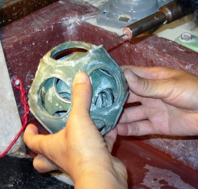

Carogem Posted August 25, 2012 Report Posted August 25, 2012 Bonjour, Cette sphère n'est pas en quartz aventurine, qui est essentiellement taillé en perles pour imiter le jade. Les Chinois ne se cassent pas la tête, compte tenu de la dureté du quartz aventurine (7), ils prennent de la bowénite (une qualité de serpentine peu dure - 5,5 -) et taillent très facilement ces boules qu'ils vendent (ainsi de nombreux autres objets) pour de la jadéite. Votre sphère est donc en serpentine. Pour que vous puissiez comparer, voici ci-dessous quatre boules du même type (mais bien plus petites : 10 mm de diamètre) en jade jadéite : Quote
