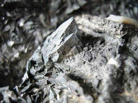

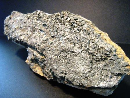

Besoin d'assistance pour nommer ce spécimen :
enchecetrement de criataux bien formés à Eclat metallique (un peu comme la galène en moins bleuté)
Odeur aillée forte
en filon assocé avec pyrite et marcassite
trouvé à plumelin(56)
merci de vos réponses
Arsénopyrite peut-être (nommé aussi mispickel).

L'odeur d'ail peut caractériser une présence d'arsenic effectivement... :clin-oeil:
Je m'en doutais, merci de votre confirmation.
Donc une espèce à rajouter à la carrière de la lande (tu avais raison le sablais), mais à part la pyrite et la marcassite, je n'ai pas trouvé les autres espèces. j'imagine qu'elles sont en micro !

salut a tous salut stauros
c'est sur pour l'arsénopyrite!
