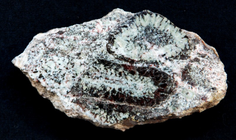

est-ce vraiment de la diorite :question: ou bien une rhyolite orbiculaire....très proche de la pyroméride :gratte-tete:
Sympa, je ne connaissais pas cette occurence!
De meme que pour la "corsite" il semble ne pas y avoir de 'zone de transition' entre les orbicules et l'encaissant mais un contact franc.
As t'on une information sur les origines et le contexte de formqtion ou cela demeure toujours obscure comme pour celles de Corse?
Invité TOURMALINE
Je confirme, c'est bien une diorite orbiculaire, découverte par J. Agard en 1952.
Re"découverte" pas sur, ci joint une photo de cette diorite, échantillon acheté l'année dernière à SMAM.
Pour ce qui est de la formation de ces roches, ils y as des explications. Cependant, aucune n'est valable pour l'ensemble des occurences.
Le modéle de la surfusion semble être le processus clé, qui sert de base pour expliquer leur formation, mais, pour certain gisement, il n'est pas crédible, je pense au gisement de Virvik en Finlande, où on rencontre deux types d'orbicules très différent et une zone de proto orbicule.
Il faut aussi certainement voir la corrélation de ces roches avec les comb-layering, qui pourrai être la clé, pour expliquer leur formation.
Selenite, m'autorise tu as prendre tes photos pour ma base de donnée sur ces roches.

"Re"decouverte, oui, Tourmaline, dans la mesure ou á SMAM, c'est á moi que tu as achete l'echantillon (2 morceaux coupes polis) ou plutot a mon associe, mais je n'etais pas loin. Je peux meme te dire le prix que tu les as payes (ris). Les autres morceaux du stand n'etaient pas coupes car ils arrivaient directement du Maroc. Seules quelques orbicules etaient coupees et polies.
J'ai "re"decouvert la diorite le 3 juin 2011.
Mon stand est sous l'auvent á cote de la porte de la grande salle Val d'Argent Expo. Je serai encore la en juin avec des diorites du Maroc.
Tu peux utiliser mes photos bien sur. Il y en a d'autres sur mon site.

Merci de m'autorisé à prendre tes photos pour ma base de donnés
