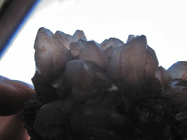

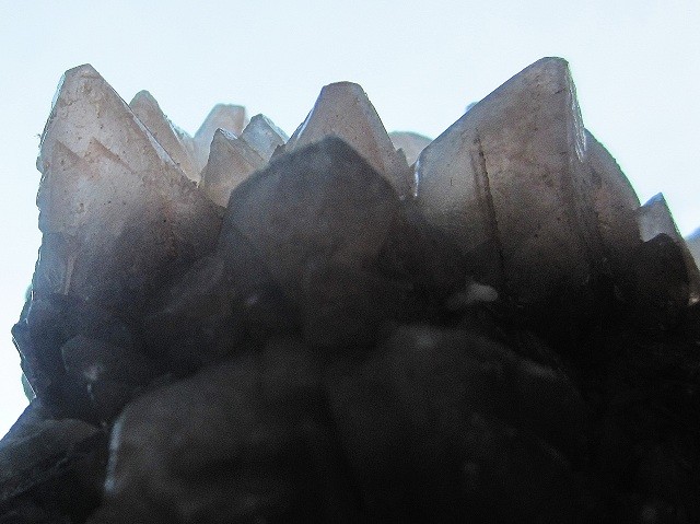

Moyennement lourd ................couleur violet "pas terrible" blanc et noir
dureté.....................................4.5 à 6.5 pas vraiment certaine pour le cuivre, mais rayable au couteau "les trois couleurs"
ne raye pas le verre
trait..........................................blanc ou incolore "les trois couleurs"
éclat........................................ opaque
la structure polyédrique.............octaèdre, je pense mais??????????? (2 pyramides inversées)??????????
je pense également voir trois côtés.
conclusion................................fluorine. Je crois que je me trompe, donc si pas cela pas grave.post-8867-0-61034400-1328552756_thumb.jppost-8867-0-95072300-1328552765_thumb.jppost-8867-0-71351600-1328552776_thumb.jppost-8867-0-59591300-1328552788_thumb.jp

effervescence pas fluo ( je n'aime pas utiliser hcl, comme quoi on ne peut y couper)
calcite?
A utiliser tel que livré en droguerie, mais avec un compte-gouttes pour bien cibler la zone à tester et limiter les dégâts.
Tu dois pouvoir oser la calcite !
Tu disais dureté 4.5 à 6.5.... calcite = 3, rayée par la fluo qui est = à 4, pas par l'ongle (2.5).
TGCFAOQTCD
Et tu disais éclat = opaque. Non, révises le vocabulaire qui sert à décrire l'éclat.

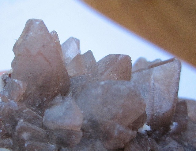

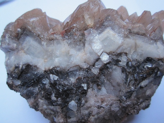

Invité cathycat07
elle est belle ma calcite. pour l'instant j'ignore si j'ai de la fluorine pour la rayer. éclat vitreux
que veut direTGCFAOQTCD

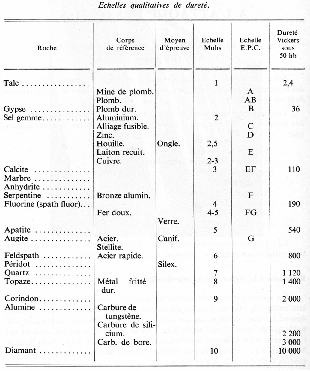

Le 8 décembre 2007 frangin avait mit en ligne le tableau de Mohs (que j'ai photocopié) Je n'ai pas fais le rapprochement.
Très utile merci frangin!!!!!!!!! :applaudir:
ben voilà cathy : calcite!!
énormes progrès en très peu de temps !! (après quelques balbutiements ... mais vite oubliés!)
tu devrais aussi adopter le reflexe géowiki !! (quelques mots clés à entrer dans l'espace recherche : détermination, cristallisation, minéraux, sensibilité .... et bien sur tous les liens présents sur chaque pages!)
De 1 à 10, l'échelle Mohs de dureté.
Talc Gypse Calcite Fluorine Apatite Orthose Quartz topaze Corindon Diamant
Ta Grosse Concierge Folle d'Amour Ose Quémander Tes Caresses Divines
Cliquer pour agrandir
