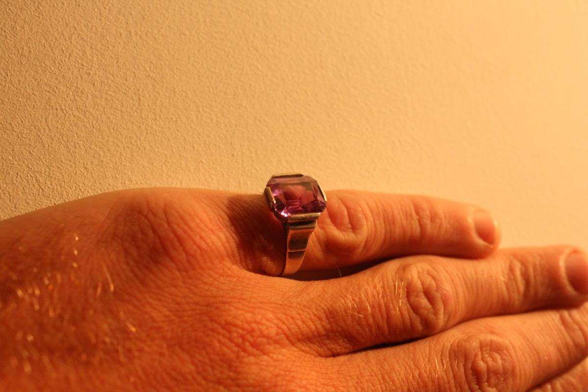

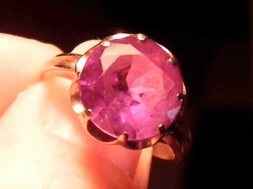

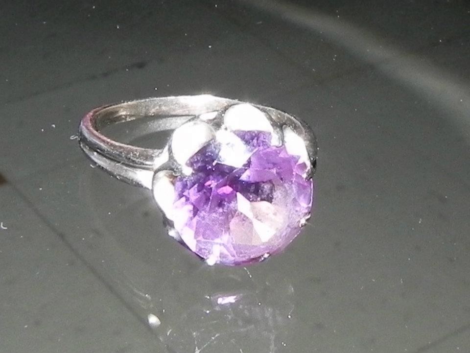

Pour les photos jour pas jour ya vraiment rien a faire mon appareille photo ne capte pas la couleur que je vois. Elle est turquoise petent sans aucun mauve et mon appareille la vois mauve et même presque bleu foncé parfois.
Voilà des photos malgré tout. Je redis encore elle devrais être mauve mais elle ne l'ai pas. La première lumière du jour et les autres au "uv". Légère différence mais ce n'est pas la bonne couleur.

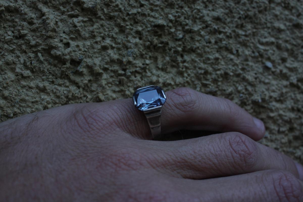

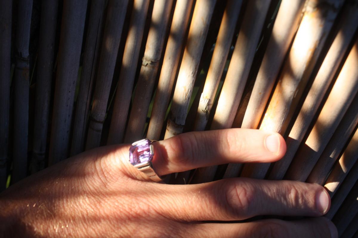

Bref... Bluffé par ce méga-color-change chatoyant, j'ai fait des recherches il y a 10 ans. Ces bagues ont été fabriquées et vendues massivement à Saint-Claude (Jura) dans les années 40-50-60. Ma tante l'a achetée là-bas... On en trouve encore dans les boutiques. Il s'agit de pierres de synthèse qui imitent l'alexandrite...
Comme me l'a répondu un gemmologue du Jura : "Un test de dureté est le meilleur moyen de savoir, mais on va abimer la pierre et c'est dommage..."
Un camelot (un trou du c...) me l'a redonnée en disant : "C'est une vulgaire améthyste !"
A suivre, néanmoins...
Ben, je pensais que les photos seraient un peu parlantes concernant les couleurs... Tant pis...
- violet foncé (améthyste) en lumière solaire forte et non-directe
- turquoise en lumière solaire atténuée et non directe
- grenat en lumière artificielle
- toutes ces couleurs en lumière solaire directe selon l'orientation de la bague
- complètement invisible sans lumière...
Voilà... Pis, oui, y'a pas que Saint-Claude... J'avais écrit "massivement"...
