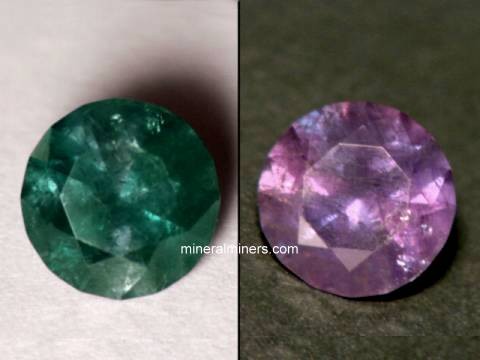

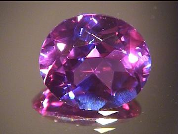

post-11218-0-03847900-1322692523.jpgJ'ai fait d'autre recherche et ce pourrait-il qu'il y ai des alexandrites qui change de couleur selon la façon dont on la regarde (facette qui change de couleur) et d'autre qui change selon la nature de la lumière??? Voici des photos obtenue avec une recherche sur les alexandrites.
Sur la première et la dernière photos ça coupe est exactement comme ça. Pour la couleur ses variations sont exactement comme toutes les photos. Ça dépend vraiment de la sorte de lumière. (concentration en uv)
De plus, selon les description rattaché a ces images ce sont des alexandrites qui change de couleur selon la nature des la lumière (lumière du soleil ou de maison autre que néon) Voilà
en fait, l'alexandrite possede a la fois un effet color-change et un pleochroisme (trichroisme pour etre precis) intense
Il faut noter qu'il existe un certain nombre de gemmes naturelles ou non qui peuvent avoir un effet color-change. On peut citer alexandrite, corindon, spinelle et leurs equivalents synthetiques a tous les trois, certains composés artificiels (dont des verres, le CZ..), ainsi qu'un certain nombre d'autres pierres...Et parmis ces gemmes, certaines sont plus ou moins pleochroiques, tandis que d'autres ne le sont pas du tout.
il ne s'agit pas necessairement d'une alexandrite (voir mon post precedent), tu ne peux pas decreter ca comme ca apres avoir vu deux trois photos et sans aucune experience des gemmes, desolé. C'est pour ca que je te conseillais de voir ca avec un expert gemmologue.
Cascaillou a raison, tu as d'autres gemmes qui peuvent avoir une pleochroïsme intense comme la tanzanite par exemple
donc d'apres les photos et la conclusion de Cascaillou, l'alexandrite change bien de couleur suivant son exposition en artificielle ou en naturelle, c'est ce qu'on appelle le pleochroïsme
et le color-change vient de son orientation . Ai je bien tout compris ?
